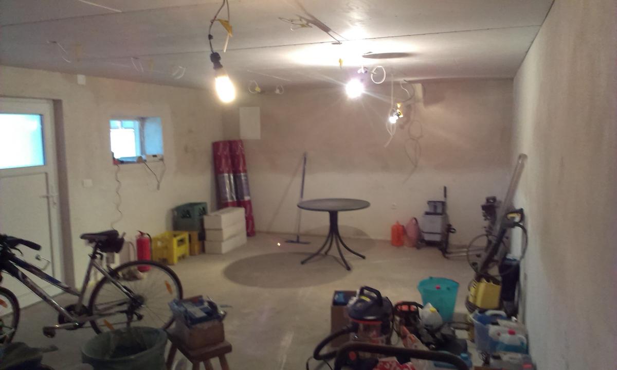

Zaenkrat imam na voljo dve sobi in sicer:
1. Kontrolna soba 13,5 m2  _________ dolžina 3m, širina 4,5m in višina 2,2m.
2. Snemalna soba 32,4 m2 _________ dolžina 7,2m, širina 4,5m in višina 2,2m.

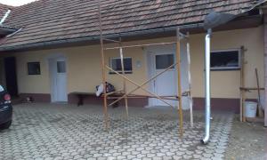

Za lažjo predstavo si poglejte slike:

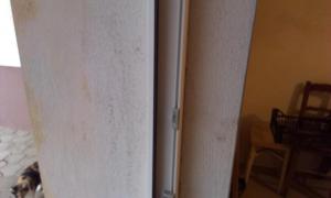

Prva bela vrata z leve proti desni kontrolna soba, druga snemalna soba.

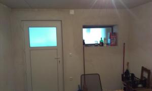

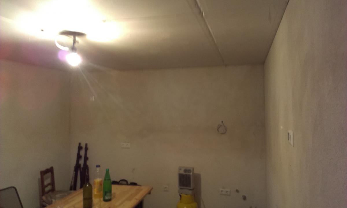

1. Kontrolna soba
to kar je trenutno not v sobah gre vse ven (logično) :D
Na tej steni se naredi okno za v snemalne prostore.

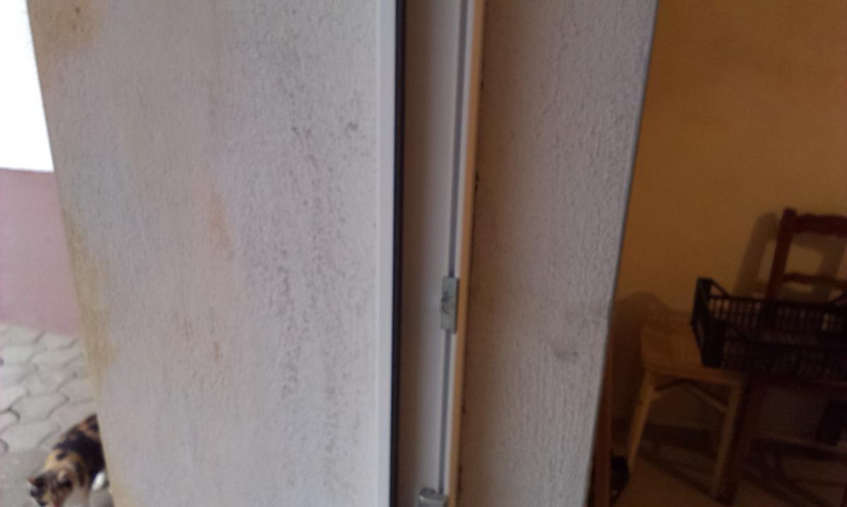

Stene so v obeh sobah široke 60 cm

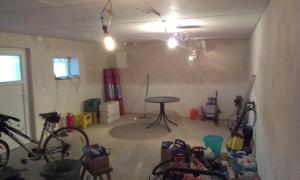

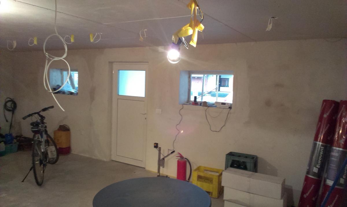

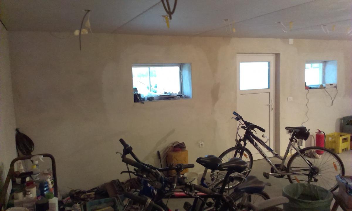

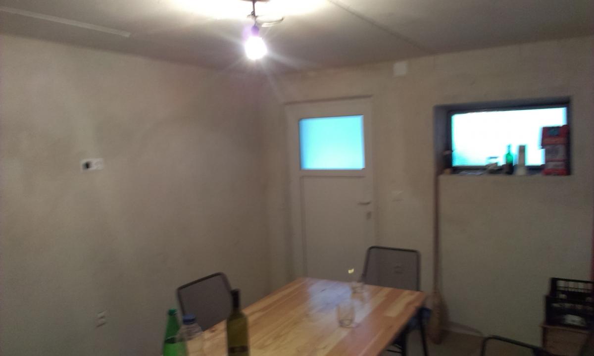

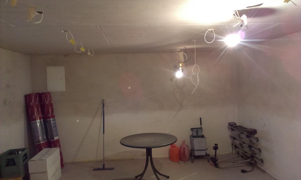

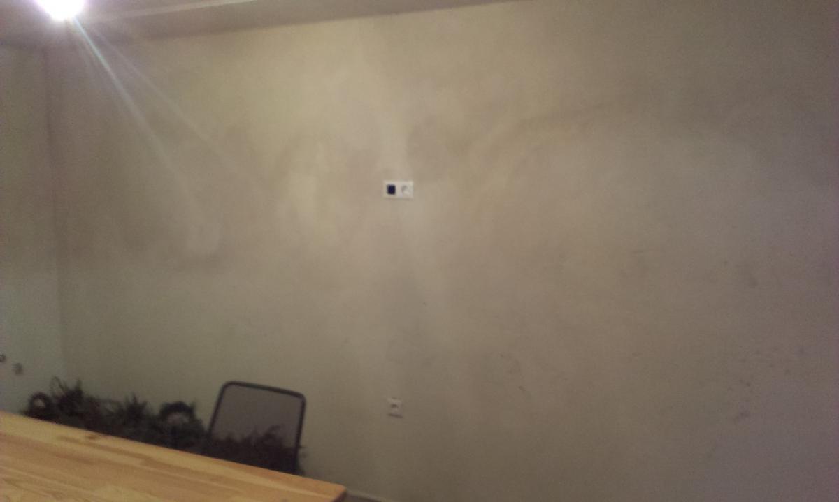

2. Snemalna soba
Na to steno pride okno. (spodnja slika)
Strop je iz plošč, pod njimi steklena volna 5cm.
Kar me zanima je pa sledeče:
1. Na kakšno višino naj postavim okno iz kontrolne sobe v snemalno sobo? Kako veliko naj bo okno? in iz kakšnega materiala? (les?, plastika?, troslojna                   zasteklitev? ipd.)
2. Za pod sem mislil dati hrastov oljni parket. Je to vredu?
3. Kar se tiče akustike bi bila takšna postavitev vredu v kontrolni sobi kot kaže na tej povezavi STUDIO SET 1 http://www.crux-acoustics.si/?cat=76
4. Me pa zanima še kaj bi bilo najboljše dati v snemalno sobo, pa kje lahko to nabavim po ne tako zelo visoki ceni? :)
Zaenkrat je to vse, hvala da ste si vzeli čas, bom pa naložil še kako slikico, ko bo stvar napredovala,

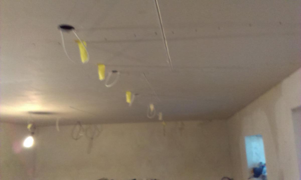

Strop imaš nizek:( tiste plošče in volna na stropu bi morala it ven, ne zaradi višine ampak na splošno...
Oljen hrastov parket je dober ampak žal slabo obstojen in potreben nenehnega vzdrževanja, zato samo v copatih če bo oljen.
Okno, to je potrebno skladno z načrtom dorečt, vsekakor pa ne troslojno ampak konkretno studijsko okno.
V snemalnici pa bo tudi potrebno urediti akustiko, kako pa je potrebno dobro razmisliti kakšen bo namen ipd. pa spet je višina stropa problem. Dobro premisli in se posvetuj z nekom ki se s tem ukvarja.

Pikolino sem vedel, da bo strop problem :S
ja zdaj ga na žalost ne morem dol dat, če smo ga pred kratkim zmontirali. Je pa fora ta da pod ploščami je vijugast strop, ker je tu nekoč bila štala (kmetija).
Tudi če ga dam dol, pridobim nekje 10 cm višine, ampak bi itak moglo prit nekaj drugega namesto tega.
Zdaj zaenkrat naj ostane, pa če bo zadeva laufala se lahko naredi še boljše.

Ok kontaktiraj me, detajlno v zivo da vidim. Strop bo moral dol :(
