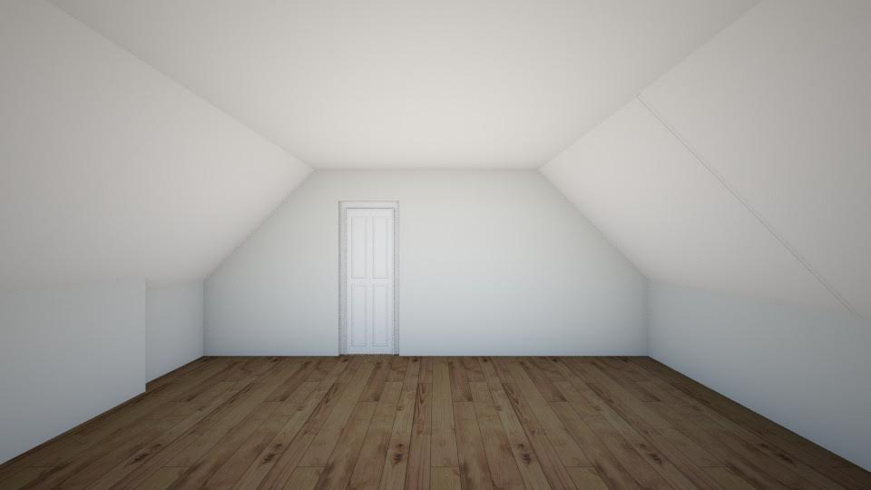

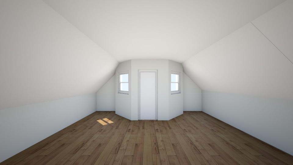

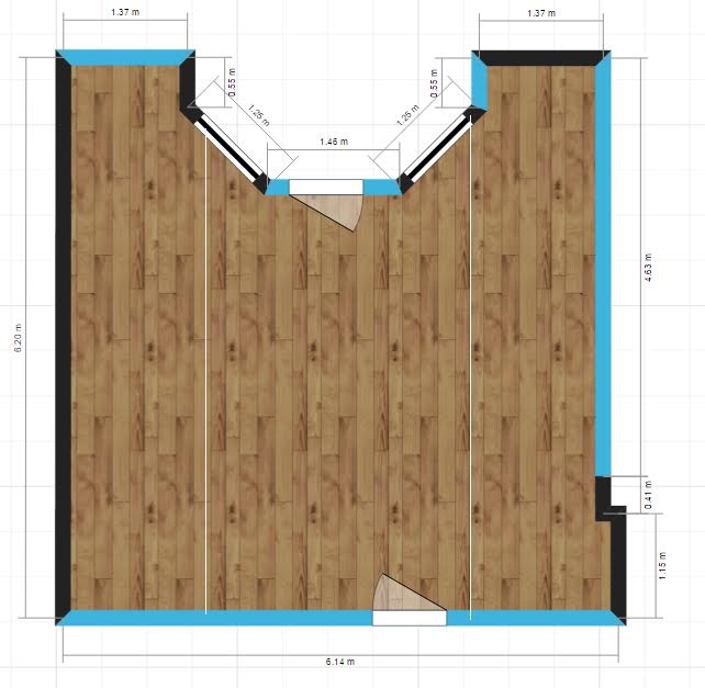

Kot rečeno imam v načrtu izdelavo oz "gradnjo" studia za domačo uporabo. Soba je v prvem nadstropju, mansarda. Velikost je okoli 35 kvadratov. Celoten strop je knaufan in zadaj toplotno izoliran(ursa). Ostale stene so betonirane. Mansardni strop v najnižji točki(pri oddaljenih stenah) doseže 1,20m nad tlemi. Za lažjo predstavo prilagam načrt in nekaj 3d posnetkov prostora.
Ker nimam možnosti izkoristiti celega prostora, saj ga potrebujem v nadaljne tudi za nekatere druge sobe z namenom bivanja, imam namen izkoristiti LEVO stran prostora(levo od vhodnih in do konca prostora proti vhodu za baklon-vhod na baklon bi moral ostati seveda prost. S knaufa bi naredil pregradne stene. da bi ločil prostore namenu studia od ostalih. V studiju bi se snemali večinoma vokali in kitara.
Trenutno bi vas uprašal za predloge, kako bi bilo najbolj primerno in optimirano postaviti prostore za en kontrol room in record room. Kakšen vpliv ma oz. bo imela NESIMETRIJA prostora? Verjetno veliko težavo dela ta mansarda, ki pride kar do nizke višine. V koncu sobe /zgoraj levo) je tak majhen delček prostora, za katerega se mi ne sanja, za kaj bi ga izkoristil,... Glavno težavo mi dela postavitev sob v prostoru, kaj, kje ,kako,.. Verjetno bi bilo najbolje da bi spodnji levo del prostora namenil control roomu, zgornji del levega prostora pa record?. Če ma kdo kakšno idejo bi bil hvaležen.

Objavljeno 15 junij 2016 - 10:21
Simetrija je izjemno pomembna, nesimetrija bo se tudi odražala različnemu frekvenčnemu odzivu levega in desnega zvočnika.
Simetrijo imaš, če obrneš smer poslušanja vzdolž stranice/ mere 6,14m

Lahko je tako kot sem napisal, pač se primerno akustično uredi, ali pa po dolžini a praviš da ne moreš vsega izkoristiti za CR in RR ampak moraš nekaj pustit za nekaj drugega - koliko je to m2?
Za kontrolno je seveda izjemno pomembna simetrija levo/ desno, nekoliko! manj pa spredaj/ zadaj.
Dobro razmisli koliko misliš vložit max. v akustiko prostora, potem pa še dodaj kakšnih, vsaj 50 ali 100% :)

Glede sobe- namen imam izkoristiti nekako levo stran- če potegnemo črto z leve strani vhodnih vrat pa do leve strani balkonskih vrat, okoli 20 kvadratov.
Objavljeno 17 junij 2016 - 09:37
Če misliš uporabiti za CR in RR samo levo stran potem nimaš neke izbire glede simetrije pri CR.
Pri 20m2 raje priporočam "all-in-one" varijanto.

Hvala za odgovor. Po razmisleku sem prišel na sledečo idejo. Control room na levi strani pri vhodu, prilagam slike. http://pasteboard.co/22J7dgO5.png
Tako da bi imel simetrijo, ratio sobe mislim da je ok? Postavitev pa nekako takole... (slika ni moja, je pa vse podobno)539924d1457019517-mix-position-sloped-ce

... pri mansardi ni neki razmerij, niso vse povrsine enako rigidne!
Simetrija mora biti tudi pri rigidnosti sten levo in desno.

je potrebno desno prezidat enako kot nasprotno ali pa skrbno naredit tako da je resonancna frekvenca leve in desne povrsina enaka

Tezko, lahko pa desno steno naredis iz ciglov.
Lahko pa premaknes kontrolno kaksnih pol metra v desno in naredis na novo montazno levo in desno, ce naredis se vec prostora lahko med novo montazno in ze obstojeco betonsko uporabis kot vokal booth.
Drugace pa se izracuna resonancna betonske, montazne samostojne in montazne ob betonski steni, menjavas pri kalkulaciji parametre dokler ne prides do dobrega rezultata ter se primerno odlocis in naredis.
Priporocam da se obrnes na strokovnjaka s tega podrocja in ti to izracuna, ce ne znas sam.
Vsekakor se lahko naredi na priblizno, samo pisem kako se dela resno.
