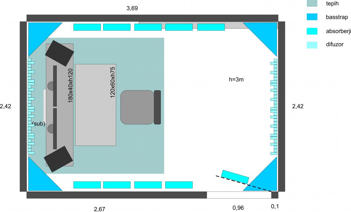

Za lastne potrebe in potrebe bližnjih prijateljev si bom uredil en mali mix studio, za končni mix elektronske glasbe.
Želje so:
- čimbolj flat odziv
- čimmanj "fiksnih" predelav (prostor je v najemu)
- nizki stroški predelave (se pravi kar je možno bi bilo DIY)
Kaj imam:
- prostor, ki mu manjka strop (zelo visoka mansarda)
- nekaj znanja o teoriji in nekaj prakse (vse skupaj zelo malo)
- okvirno idejo kako bi prostor naj izgledal
Opis prostora:
Prostor je velik 3,6 x 2,4m; ena stena (na skici zgoraj) je betonska, ostalo je knauf. Stena na kateri so vrata, tudi ni do stropa (mansarda), ampak je višine 3m. Na tleh je parket.
Kaj želim narediti:
1. strop
Ker je prostor v sredini mansarde je nad mano 6m luknje, zato bi strop na višini stene na kateri so vrata izdelal z knaufom.
Enostavno bi montiral profile in na njih pritrdil plošče z spodnje strani.
Kaj naredit z zgornjim delom? Lahko pustim golo? Dam čez nekaj poceni izolacije? Kaj tretjega? Nekdo mi je predlagal, da naj navrtam spodnje ploščem povrhu dam izolacijo in bom na ta način v bistvu že imel nek absorber?
2. bass trap
Če je le mogoče jih nebi montiral po celotni višini, ampak samo na zgornjih 1m (zaradi vrat), druga varjanta je da naredim zadevo premično (sem videl v eni drugi temi.
3. stenski in stropni absorberji
Najraje bi naredil en kup absorberjev enakih dimenzij in jih potem montiral po prostoru kjer bi bilo potrebno (poiskusi in meritve)
4. difuzorji
Na steno za zvočniki in na steno za poslušalcem bi dal difuzor iz "kockic". Razmišljal sem tudi, da bi na stranskih stenah malo kombiniral, recimo: 2 absorberja in 1 difuzor, in spet ponovil...
5. mize
V prostoru bi bile 2 mizi: 1x višja na katero bi postavil monitorje (zaslone) in monitorje (zvočnike), in ena nižja in ožja za opremo: načeloma samo mikserček, audio vmesnik, tipkovnica, miš... Dimenzije so razvidne iz skice, plan pa je, da se lahko tamalo mizico prestavlja naprej in nazaj in se tako ujame najboljša pozicija.
Zadeva je seveda še zelo v fazi "razmišljanja", zato so dobrodošli vsi predlogi, tudi če mi popolnoma spremenijo postavitev, in ostale zamisli.
Nekako okvirna časovnica pa je, da se do konca avgusta naredi strop, vmes z mizarjem izdelama absorberje, difuzorje, basstrape, in potem nekje na jesen zadevo začnem zlagat skupaj in testirat...
Kot sem že omenil, nekaj malega znanja imam, imam tudi mizarja, ki nima dveh levih rok, ampak manjka mi pa detajlov!
Zato bi vas prosil za konkretne nasvete kakšne materiale uporabit, kako pravilno izračunat difuzor, ipd...
Za lažjo predstavo sem prilepil skico.
Hvala vsem že v naprej ;)

Dobrodošel TJ6000!
Čim bolj flat odziv si vsekakor vsak želi:)
Ker je prostor v najemu bi bilo dobro narediti vse akustične elemente modularne, sestavljive/ razstavljive.
Nekoliko več vložka ampak to je tudi relativno...
DIY ni problem, "samo" potrebno je imeti dovolj dober plan.
Mansarda je ok.
Pustimo osebno prakso in teorijo...
Koliko misliš vložit v prostor (materijal + stroški mizarja...)?!
Kako bi naj prostor izgledal ni pogojeno kako je akustično urejen, marsikajse lahko skrije tako ali drugače in se prilagodi željam.
Iz skice ne vidim (mogoče ne vidim ker je ura že malo "napeta"...) katera stena je betonska in kakšna je knauf konstrukcija?!
Brez zamere ampak nekaj je svojevrstna predstava prsotora in drugo kako bo prostor psihoakustično dobro deloval, da boš lahko imel dobro translacijo miksov!!!
Je kar nekaj repitev in le malo za tako majhen prostor oz. skrbno načrtovan.
Manjši je, težje je.
Kockice ali late tu in tam ni kar tako...
Še sub-i?...
Zvočniki naj bodo na zelo solidnih težkih stojalih, decouplani od poda.
Ekrani so lahko zgodba za sebe, ne potrebuješ 2 površin!!!
Tista ta potrebna naj bo čim manjša!!!
Ne manjka ti samo par detajlov ampak celoten načrt akustičnega dizajna, ki bo deloval v tem prostoru in kasneje v podobno velikih. če se seli kontrolna.
Nisi še v fazi detajlov, kaj šele resnejšega posega.
Razisli kakšen naj bo vložek v vse skupaj, da je vsaj neka orijentacija.
Dobra kontrolna = primeren akustičen dizajn + detajli.
Eno brez drugega bo tako po "domače", brez zamere.

Za material imam na razpolago 500€.
Betonska stena je tista nasprotno od stene z vrati - ampak tudi ta ni cela betonska, diagonalno od vrat je bil prehod, ki so ga zaprli z knaufom.
Zvočnike damo na stojala, zasloni na mizo z tipkovnico (tak je bil prvi plan, ampak sem vmes imel "preblisk").
Sub je v oklepajih - ga bomo dodali če bo nujno potrebno.
Glede mansarde - problem ni mansarda kot taka, ampak, da je ena stena (ta na kateri so vrata), samo do višine 3m - naprej do strehe pa je velika luknja ;) Nasprotna stena je cela zaprta.
