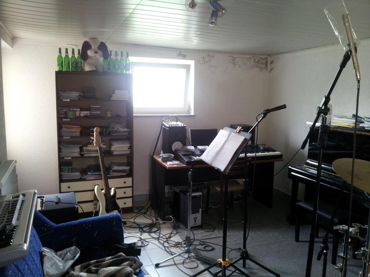

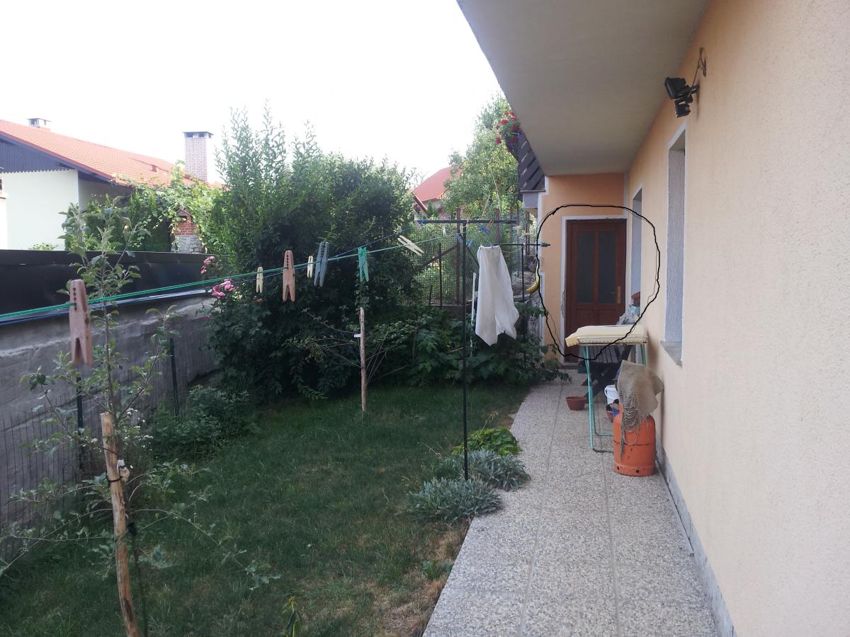

Pozdravljeni.
Zraven hiše, kjer je bila včasih drvarnica sem preuredil in naredil majhen studio/vadilnico. Studia nisem nič zvočno izoliral, še ploščice so po tleh. Zraven studia imamo "noro" sosedo (glej sliko, njena hiša/prizidek je na levo) k teži, da je ful slišat in je že 3x klicala policijo, da kršim zakon javnega reda in miru. Tam piše na žalost zelo bedno, da kršiš zakon že če: 8.člen  (2) Kdor z uporabo televizijskega ali radijskega sprejemnika, drugega akustičnega aparata ali akustične naprave ali glasbila moti mir ali počitek ljudi in to ni posledica dovoljene dejavnosti, se kaznuje z globo 25.000 tolarjev.
In to velja za cel dan ne samo od 22.00 do 6.00 ure. Zadosti je sam da jo že "moti". Ker mamo non-stop probleme z njo (ne samo zaradi teh stvari) smo se z njo kao zmenli, da naj jst studio sam izoliram in bo vse ok. Mal oz. precej ma to tut ona v glavi, ker sem šel poslušat jaz pred njeno bajto ko je prijatelj igral in ni dosti slišat.
Studio je velikosti 3,70m X 4,70m in me zanima kolk bi pomagalo če jst to pol res izoliram s tervolom, pa nov pod dam, pa strop izoliram pa recimo bas trape dam v kot... kolk bi blo res ven manj slišat? Da nebi potem spet zapi..... da je še vedno slišat. Če bi delal sobo v sobi bi bilo boljši? Žal pa za sobo v sobi nimam denarja ker mislim, da te košta tudi do 5k EUR in več. A pomaga tudi recimo, da dam pred bobne kakšno pregrado? npr. ko imajo bobnarji live prozorno steno?
Hvala v naprej za vaše odgovore, sam sem na tem področju bolj švoht in bi bil res vesel če bi mi kakšen strokovnjak prav svetoval.
                           Simon

Objavljeno 25 julij 2015 - 09:50
Hvala obema za odgovore. Sej bom mogu še it do kakšnega odvetnika se kej pozanimat še. Policija je bla 3x. Prvič pred enim letom so rekli naj vadim ampak zaprem okno in sem. Drugič letos so bli ampak so rekli, da če ni po 22.00, da lahko vadim. Tretjič k so prišli pa so rekli, da so pogledali šeenkrat zakon in da tam piše, da je zadosti že če njo "moti". Sem prepričaval policaje in spraševal če se to meri v db in naj dokaže, da je glasno ampak so sam govorili, da je zadosti, da njo moti. Klical sem na pravninasveti.si in tip reče, da je 100%, da to velja za od 22.00 do 6.00. Potem sem pa našel ta link na strani policije http://www.policija....-red-in-mir#ena

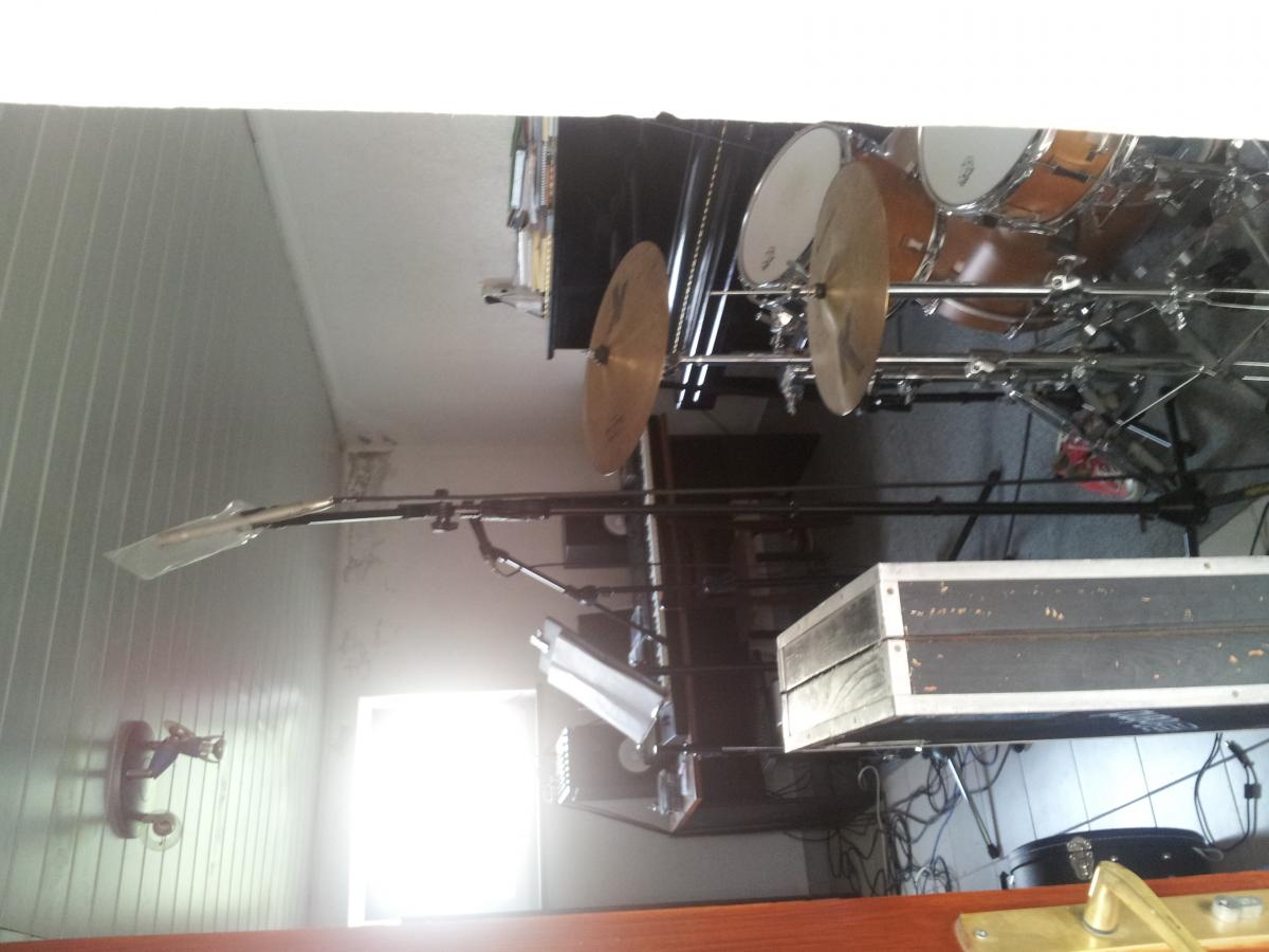

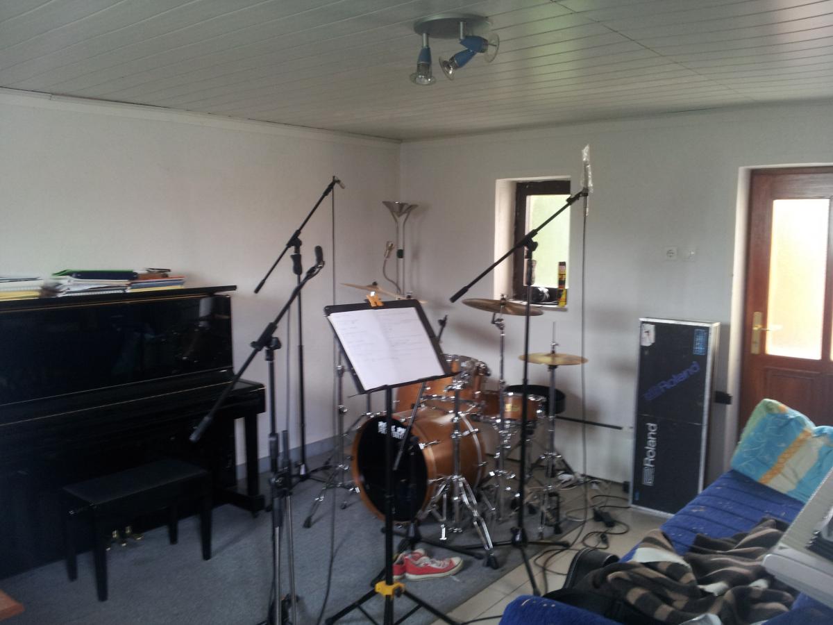

Objavljeno 28 julij 2015 - 02:42
Verjamem, da ne bo dost pomagalo če izoliram, ma že, da vsaj za malenkost zmanjša db bo že nekaj. Sploh pa je pomojem bl psihološka finta (v njeni glavi je itak vse to nastalo, sem enkrat poslušal sred vasi pa je čist normalno slišat ven), da bo MOGOČE vidla, da jo nočmo j**** in se bo pomirila. Seveda pa se zavedam, da lahko prijavi in je tudi možnost, da bo če ji bo spet sprdnlo. Ko igram bas ali synth, kitaro al ko pojem še ni poklicala, mogoče so jo bobni res zje****.
Razmišljam pa tako, da itak izolirat sem si mislil že ful prej (enkrat sem hotel met studio v mansardi, pa pomojem bi me preveč prišlo in spet bi bili bobni problem, ker bi touklo v bajto), tako, da bi zdej izoliral, če bi pa spet klicala policijo in bi sodišče odločilo, da ne smem igrat bi pa že nekje našel za bobne in bi pol mel spodaj za bas, kitaro, synth, petje...
Torej kako se lotiti zadeve? Spodaj mam slikce studia, ni bohvej kej ja :) Uglavnem vrata (od syntha levo) bi pol zazidal, kaj se vam zdi okno? Mal mi ga je škoda =) Lep pogled je vn, na drugi strani mam ful majhno okno, razen če bi ga pol na drugi strani delal.
Verjetno bi bilo smiselno najprej načrt nares ane? To bi se lahko z NLP-jem zmeni? Sam sem čist anti za ročne-spretnosti, ma bi si našel že koga, ki bi mi pomagal kaj rihtat. (mogoče sosed, mogoče prijatelj Mihc če bo čez vikend doma). Ne rabi profi, niti-semi profi zadeve, samo tolk, da bo za vadit. Do zdej mi je blo več kot super (na žalost se je ven slišalo) in karkoli bo boljše bo sam še bolj super. Tudi nebi preveč investiral, ker nikol ne veš kaj uni tam zraven sprdne... Recimo 1k eur bi bil budget.
Čist enostavno bi sam tla dal tervol, ploščo iz iverke, stene s tervolom, bas trape pa strop. Difuzorju nebi znal narest za strop (take k recimo ma Mihc). Aja pa klavir bi preselil gor, omaro ven, kavč. Mel bi več placa. Bi vseeno moral najti kje kakšen difuzor, da nebi ratala gluha soba?
Hvala šeenkrat vsem za odgovore in za vaš trud.
#14 NLP
Objavljeno 28 julij 2015 - 10:46
Glej kar sem napisal to je to.
Lahko se greš po zakonski poti kjer imaš prednost ali pa po drugi poti - drug prostor.
Lahko se uredi notranja akustika, kar pa ne bo bistveno vplivalo na soundproofing sploh nizkih regij, žal:(
Ko pa ima soseda v glavi vprogramiran hrup, ne bo pomagalo drugega kot soba v sobi.
Govorim iz večletnih izkušenj.
Drug prostor ipd. je pa stvar čisto druge debate.
Samo pravim, ne zapravljaj denarja, če ne bo dovolj dobrega učinka za soseda ki ga motiš!
