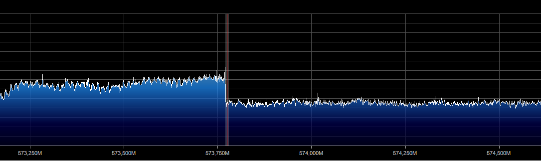

#11 ixi
Objavljeno 27 oktober 2016 - 02:04
Vse je super, kaj pa Italijanski, hravški , avstrijski DVBT oddajniki ??
@Luka kater App imaš to ... ?
#12 Luka Goljevšček
Objavljeno 28 oktober 2016 - 02:08
SDR-RTL z dvbt usb ključem
