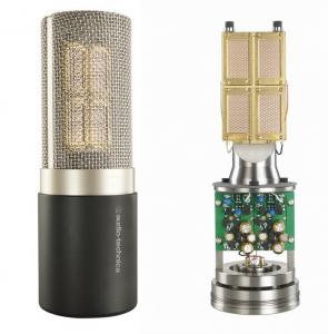

V ospredju meril za načrtovanje za mikrofon AT5040 je čistost zvoka. Da bi to dosegli, so Audio-Technica inženirji razvili štiri delni pravokotni element, vrhunec nedavnih odkritij v zajemanju zvokovne tehnologije. Štiri ultra-tanke membrane, ki delujejo skupaj na izhodu kot seštevek, so največji doslej Audio Technica je element, ki zagotavlja skupno površino dvakrat večjo od standardne eno-palčnne krožne membrane.

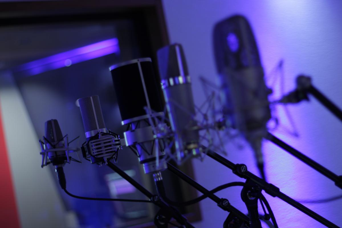

Da pa si lahko zmogljivost AT5040 še predstavljamo v zvočnem zapisu sta nam Tadej Mihelič (M-Media Production) in odlična vokalistka Ylenia Zobec pripravila čudivit test, saj sta AT5040 mikrofon postavila ob stan ostali vrhunskim mikrofonom kot so: Neumann TLM 103, M149, U87 in Brauner WMA.

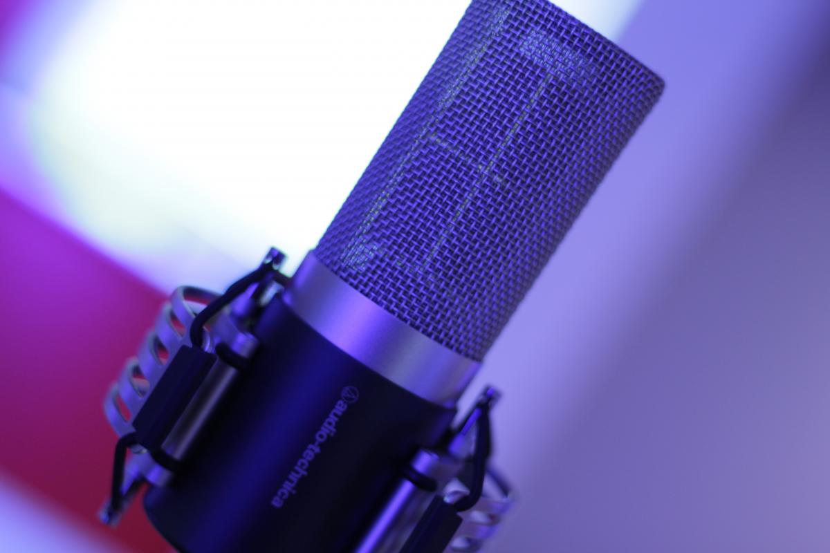

Lep mic, sem si ga že želel slišat... Čeprav ne vem če ne bi za to pevko ob vseh teh na voljo izbral kar klasiko - U87, al pa M149, če se ne bi ustrašil sibilantov... čeprav ji VMA krivulja manj sede - so bolj nadležni, a ima lepo barvo... Skratka - kul majkič, na hitro spominja na U87 v tem testu, čeprav se mi U87 zdi bolj "fokusiran" v midrange-u - če ne bluzim preveč s tem opisom... Tale Audio-technica pa je bolj "clean"... Dober modern mic... Če ni predrag, zmaga...
#3 Psyko
Objavljeno 23 december 2014 - 04:45
Zanimivo. ampak presenetljivo temen proti ostalim ... sploh proti VMA.
#4 jetam
Objavljeno 23 december 2014 - 07:52
Malo me spominja na C414 B-ULS. Na ta vokal definitivno sede. Edino 3000 € ni ravno malo.
