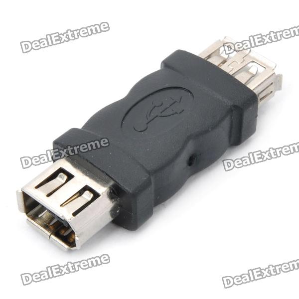

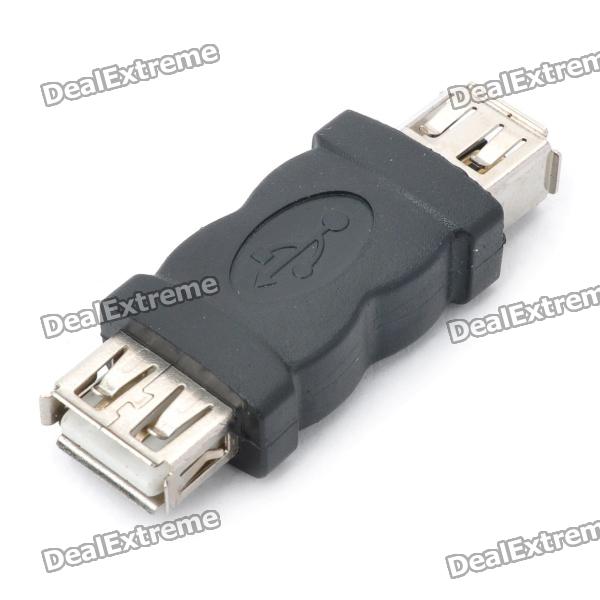

Našel tole zanimivo stvar... a nisem ziher da deluje,.....
Je kdo bolj teoretično podkovan kako naj bi to delovalo ....
http://dx.com/usb-fe...-adapter-126255

Vsi, ki sem jih spraševal o furanju FW na USB preko raznih konvertejrev, itd. so za audio rekli, da je to "no go", da enostavno ne dela tako kot bi moralo.
Glede na to da je prenekatera FW kartica alergična že na napačen fw chipset, dvomim da bo katerakoli takšna rešitev kdaj zanesljivo delovala.

To ni šans da deluje v audio svetu.
Firewire ima svoje prednosti in slabosti. USB ima prednosti in slabosti.
Če narediš pretvornik iz enega v drugega (torej verigo po domače), dobiš najšibkejši člen oz. slabosti obeh.
Torej - pretvorba samih podatkov bo že delala (Ko boš vštekal, se bo preko USB-ja verjetno prijavila Firewire kartica), vendar veliko počasneje ter manj zanesljivo, kot bi si ti želel.
