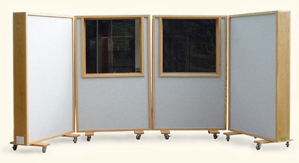

Dober tapetnik mi dela premičen pokončen gobo, v x š = 2 x 1 m.
Debelina 16 cm, polnjen z DP8. Na koleščkih.
Cena samo volne je med 40 in 50 €, izdelava pa okrog 100 €.
Nekaj v tem stilu:

#9 NLP
Objavljeno 07 marec 2012 - 03:56
Lepo, tako ja. Luštni goboti.
Edino naredita iz kovine konstrukcijo in približajta okivirje čim bližje tlom, da bo manj zvoka bežalo izpod njih.
Tiste prozorne/steklene/morda plastične refleksivne površine nagnita kolikor je še praktično proti tlom.
Za rešitev kontrolne sobe sicer to ni primerno, kot sami goboti pa ja.

Kakšni so tile? Zakaj samo 16cm in samo DP8? En NLP-jev predlog (gobori za dodatno umiritev akustike snemalnice ali na terenu) je bil sendvič DP8 (10cm) + TPST (4,2cm) + DP8 (10cm), torej skupaj 24,2cm... širina pa tudi malo širša od 1m? Če ni toliko važna širina in ker bom itak delal dva, ki kar lepo objameta glasbenika, bi morda ostal pri standardni meri, da ni treba toliko rezat? Torej ali je pomembno, da so tile mali sestavljivi elementi za te moje gobote 1200 x 750, ali lahko naredim dva po 1000 x 700 in enega (recimo vrhnjega) v merah teh plošč, torej 1000 x 600? Sprašujem kar tule, ker mogoče še komu kaj koristi...
Pa še enkrat - kako vpneš ta sendvič v okvir, da ven ne pade, če prenašaš, kako je okvir pritrjen na tole?

#11 NLP
Objavljeno 07 marec 2012 - 10:09
Hja zmeraj so lahko še učinkovitejši elementi:)
Lahko je več malih ja a končna površina naj bo takšna, da vsaj nekaj presega glavo vokalista npr. in da je toliko široko (četudi sestavljeno iz več manjših) da je z njimi kar se da obkrožen, drugače bo še večji vpliv sobe.
Kot sem ti pisal na email, od znotraj si lahko pomagaš s primerno podkonstrukcijo (križ... mreža... na sredini, na zaključno površino si lahko pomagaš z letvami ki držijo okvir, najlepše je če uporabiš močnejšo tkanino, ki bo tervol tako ali tako ko bo napeta sama držala tam kjer mora bit. Plošče je tudi najbolje tako rezati, da se različni sloji sendviča križno prekrivajo... načinov je res mnogo.

#12 5ER
5ER
  • 61 prispevkov
Objavljeno 07 marec 2012 - 10:31
"Pa še enkrat - kako vpneš ta sendvič v okvir, da ven ne pade, če prenašaš, kako je okvir pritrjen na tole?"
... no vidiš, zato sem to dal delat tapetniku.
Sam sicer znam "šraufat" in žagat', ampak želim, da je dobro, trdno in stabilno.
Mislim, da bo tapetnik, ki po 10 ur na dan sestavlja in projektira sedežne garniture,
to že znal.
Res ni zastonj, je pa solidno.
#13 muzikant
Objavljeno 08 marec 2012 - 12:41
Jaz sem premične panele naredil iz 10cm debelega okvirja, notri dal tervol, potem pa preko tega okvirja dal na vsaki strani še en okvir iz letvic, da drži tervol lepo notri, pa še tkanino lahko dokaj estetsko in brez kakšnih komplikacij lepo napneš in skriješ robove.
