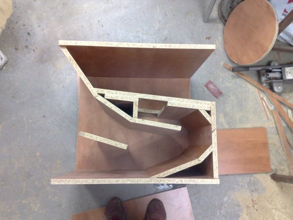

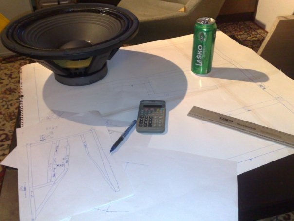

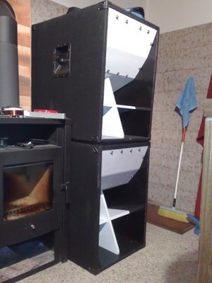

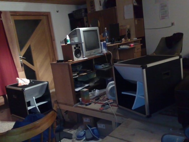

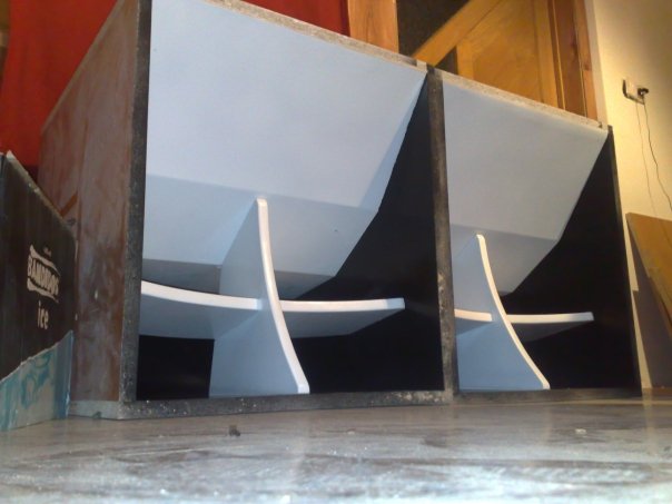

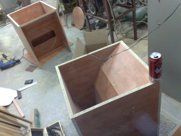

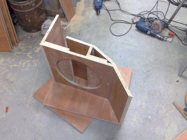

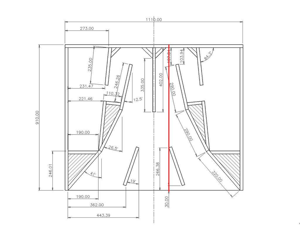

Naj ti najprej pojasnem da to niso "subi", ampak so to horn zvočniki.
Gre za princip usmerjenja zvoka, zato so namensko večinoma uporabljeni za zunanja ozvočenja.
Več o tem naj prosim razlozi kak bolj podkovan forumaš!
Dizajn ti je verjetno znan od Cerwin Vega EARTHQUAKE.
Še moja kopija teh
Vendar gre tukaj za 3/4 kopije Martin Audio koncertnih hornov.
Amp je narejen po načrtu dobro znane verzije 250W MK2 iz Svet Elektronike 250W l.96. Z nekaj predelavami sem ga spravil nekaj čez 320W RMS.
Še nekaj utrinkov gradnje:

Vem kaj so horni in poznam nekaj njihovih prednosti. Najbrž imaš tu precej dober izkoristek, tako da feršt ne rabi toliko moči za enak SPL kot pri drugih dizajnih, pa še kaka prednost se bi našla.
Kako si pa izvedel kretnice, na sube najbrž ne pošlješ full range signala? A si ti imel na eni od fotk zvočnike ki so izgledali kot diy studio monitorci? Če je tako me zanima za kaj gre. Frend je namreč naredil prototip s koncentričnimi driverji in je delal izjemno izjemno dobro glede na to, da kretnica še ni bila dodelana. Zvok me je zelo presenetil in se mi je zadeva zdela zelo perspektivna glede na ceno. Ga moram vprašat kaj je s tem.
Pohvale za lepo izdelavo in trud. Jaz ferštov niti pod razno ne bi delal, preveč je matranja z mehanskim delom. Frend jih pa veselo izdeluje, on npr ne mara delat preampe in kompresorje na lampe, za razliko od mene.

Kretnice kupljene že sestavljene - so drugega reda, brez impedančnih popravkov.
Drugače so vsi driverji proizvajalca P.Audio, serija koncertnih "garačev".
Če bi delal kake namenske monitorje, pozornosti nebi namenjal temu proizvajalcu driverjev in ivernim ploščam
Ferštov pa imam že nekaj za sabo... tale je se mi zdi že okoli 15. samo jih verjetno ne bom več izdeloval, ker gre za to veliko časa pa na koncu še nobene cene nimajo.
Počasi se odmikam iz taki preprostih party zadev v malo bolj kompleksne zadeve...

Nisem mislil na monitorje za PA iz fotk na Bolhi, ampak na dva manjša monitorja tipa bass reflex z dvema luknjama nad basovcem. Stala sta ob TV-ju, a nisem prepričan da je to bilo s tvojimi fotkami, lahko da od koga drugega...
