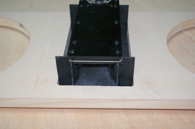

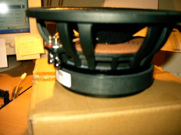

Za primer smo si vzeli sledeči modul

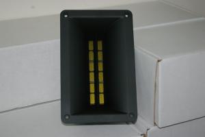

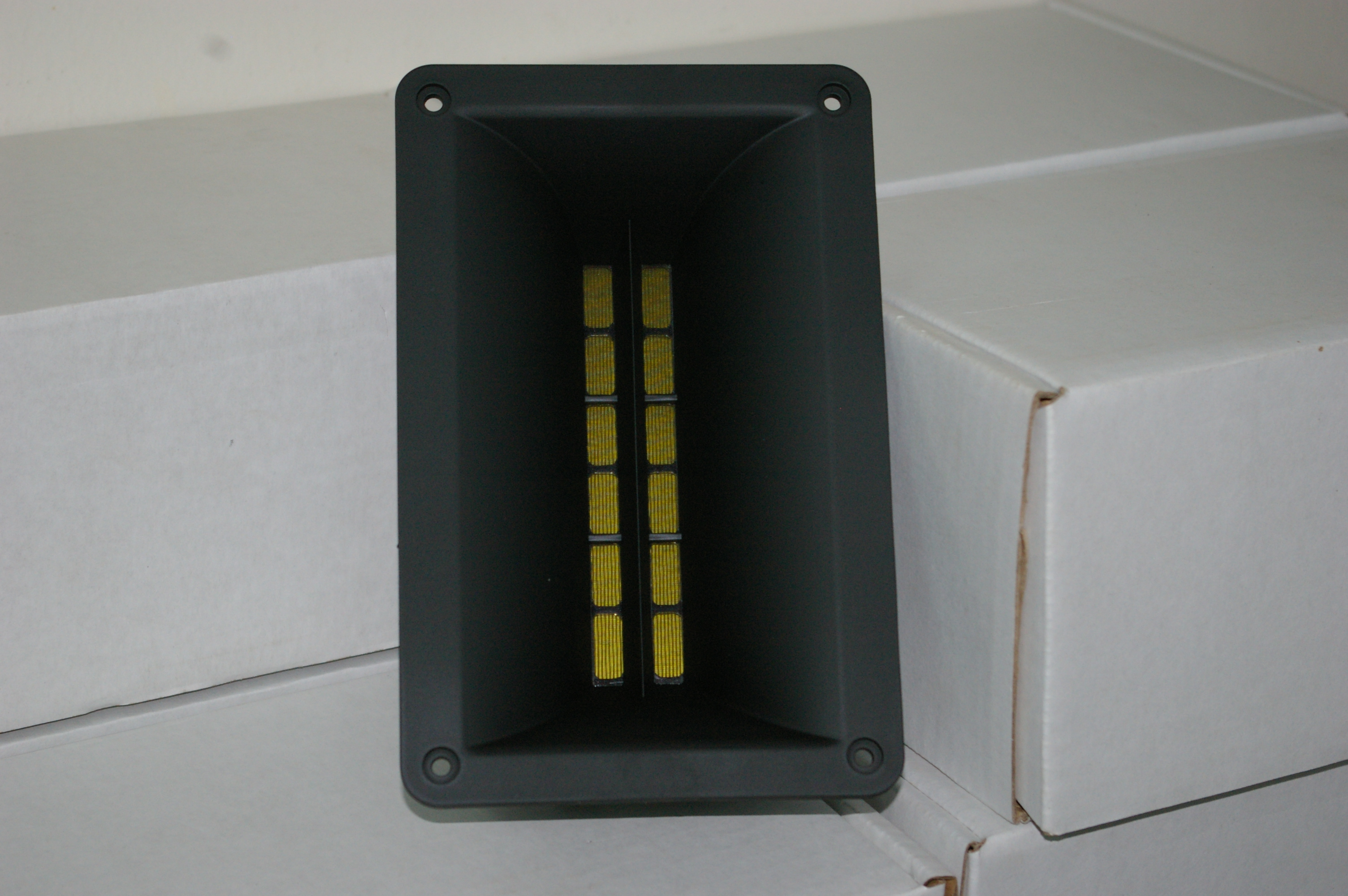

Tudi visokotonec oziroma magnetostat je enak za bas pa smo uporabili tole
http://www.intertech...5049a88778b4727
Za enkrat toliko jutri dodam kako se stvar odvija materijala je dovol jumping0046.gif

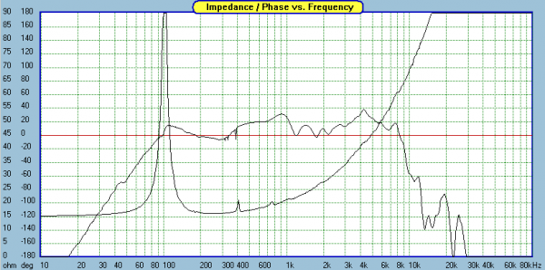

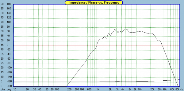

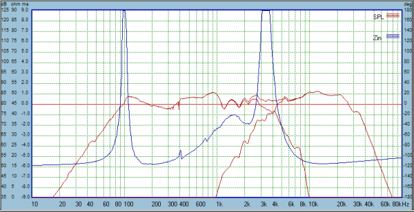

No da dodam grafe meritev.
Meritve so bile narejene v testni škatli na sliki
Tu bom dodal kar je napisal Miro glede meritev
OK, tako nekako.
Pri 400 Hz je rezonanca, škatlo potrebno dampirati. Zgornji spekter je glasnejši, se bo pa to izravnalo, ko bo več škatel skupaj, takrat bo namreč najbolj narastel izkoristek pod 500 Hz. Rezna frekvenca 4kHz, impedanca ne pade pod 16oHm.

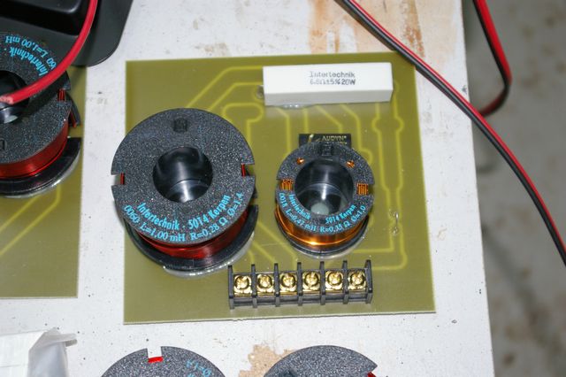

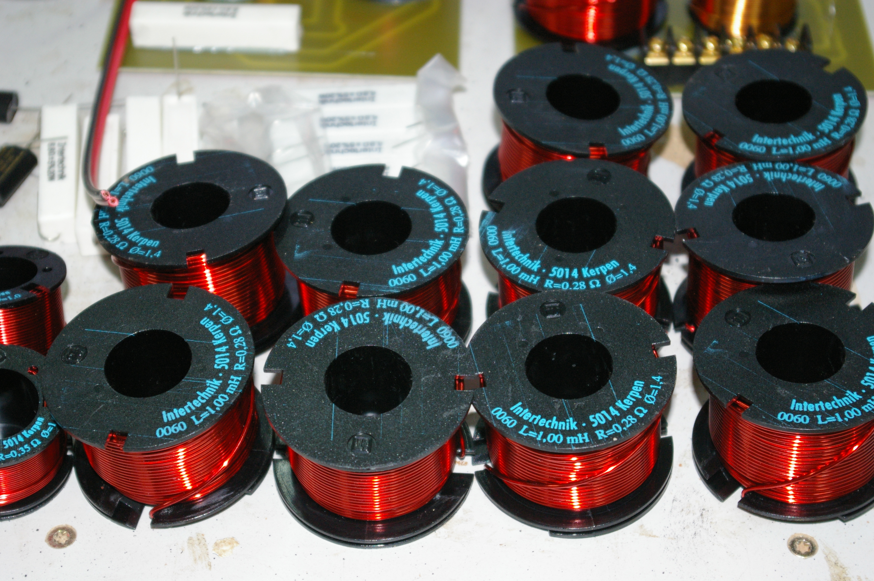

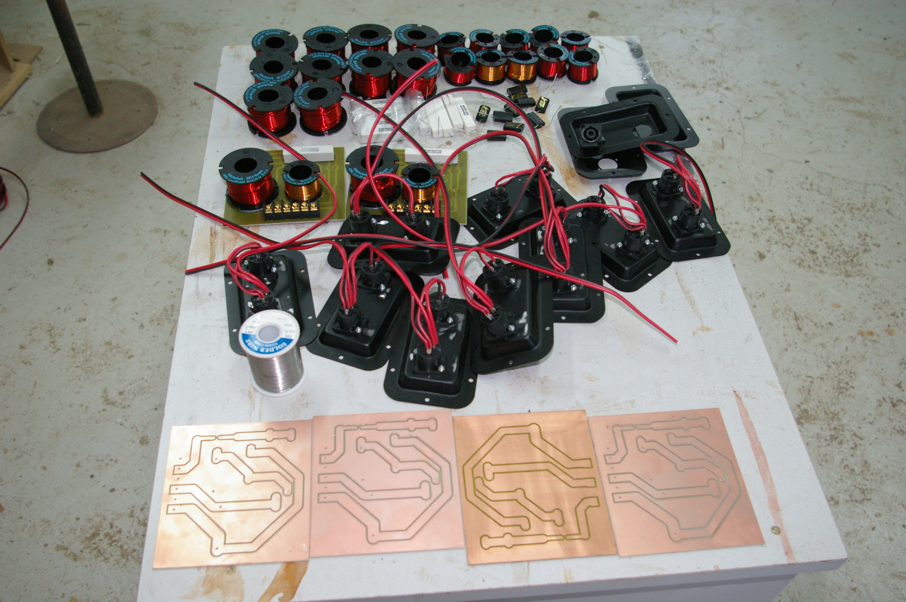

No še nekaj materijala katerega bomo uporabljali ploščice za kretnice tuljave itd..
No toliko za danes.

Objavljeno 18 marec 2011 - 08:19
Lepo, lepo.
A bi lahko povedal kako in kje si izvajal merenja in s čim?
(odprti prostor, kartica, mikrofon, način merenja, oddaljenost mikrofona...)
Je to SoundEasy program?
Kako pa se ti dopade ARTA?

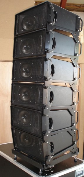

Drugače pa avtorja teh zvočnikov katere je rastavljal na CES 2010 http://thesoundscape...Other-Show.html
To bi bilo to

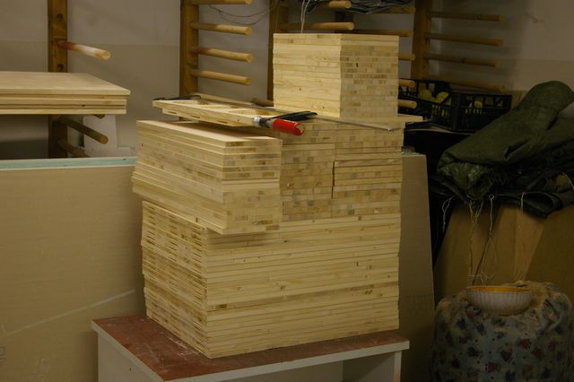

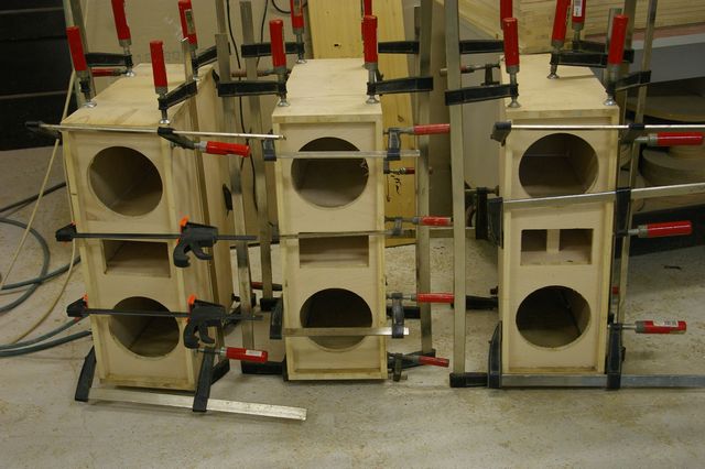

Objavljeno 18 marec 2011 - 07:08

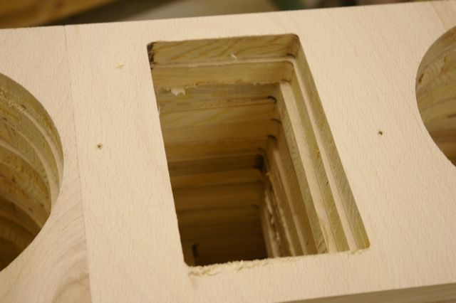

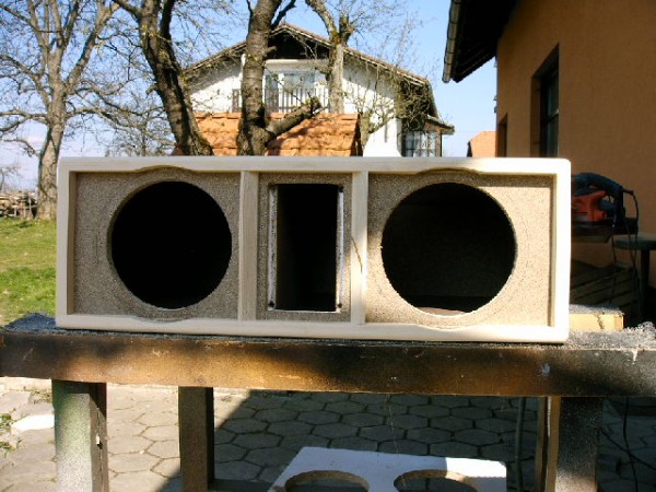

Zdravo

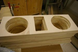

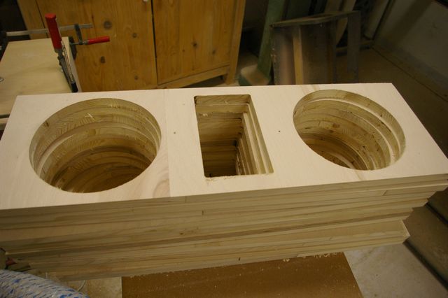

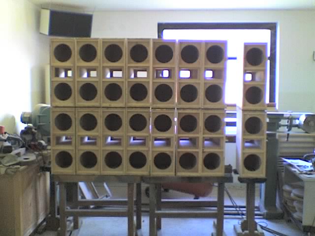

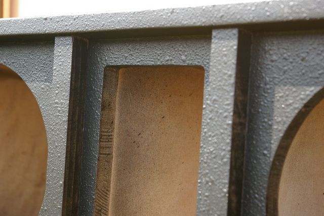

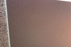

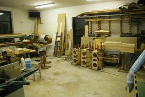

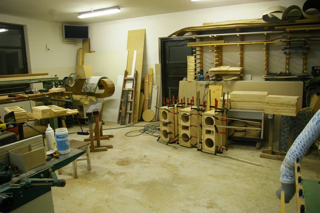

Polovica materijala
Izvrtina za magnetke
Magnetki pašejo v nulo
Prvi trije zlimani
LP Pinc76
Les je naravni materijal zato barvne ter strukturne spremembe niso del reklamacij
#9 NLP
Objavljeno 18 marec 2011 - 11:27
Kolikor je moč videt iz teh majhnih slikic, ne uporabljate MDF-ja ampak pravi les?
Kateri? Gostota?
Kakšne driverje imate?
Na splošno lahko poveš kaj več.

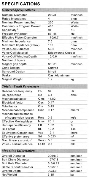

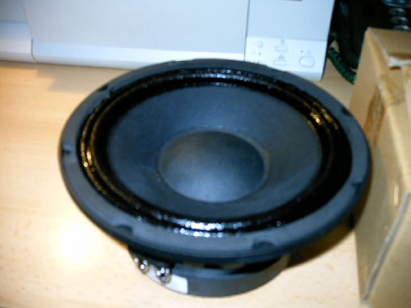

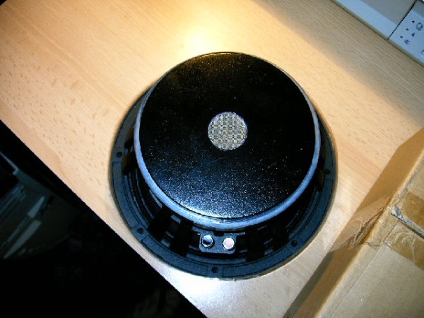

Kot sem že na začetku povedal je za visoke uporabljen magnetostat firme Gradient
http://www.intertech...,de,15924,95991
Za bas sredje pa od firme HIPOVER
Za ohišje uporabljam panel ploščo(panelko) lahko bi rekli da je to vezana plošča z majn sloji ,v sredini je masivni les z obeh strani pa je bukov furnir debeline 2mm.
Za to sem se odločil predvsem zaradi transporta ,ker je izredno lako ohišje,testna kišta je bila narejena z ostankov iverne plošče in je v primerjavi z to škatlo skoraj enkrat težja in vsekakor majn trdna,če pa bi delal škatle z MDF-a bi sigurno staknil poškodbo hrbtenice thumbsdown.gif
Sedaj me čaka sigurno najtežji del in to je sistem vpetja oziroma povezave enega modula z drugim v mislih sem imel nekaj takega
seveda si bo moral kolega vzeti čas da mi vse lepo zriše za CMC potem pa testne kose zmontirat da vidimo če vse skupi lepo paše .
Med tem časom pa moram obdelati škatle do zaklučnega sloja barve evilgrin0040.gif

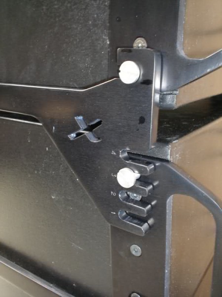

#12 kochobass
Objavljeno 20 marec 2011 - 07:46
kaj pa če bi probal kopirati ta sistem pričrvstitve kot jo ima martin? neke šraufke pa luknce? smile.gif
#13 pinc76
pinc76
  • 24 prispevkov
Objavljeno 20 marec 2011 - 08:08
Zdravo
Vsak predlog je dobrodošel ,se da dobiti kako slikico kako izgleda.
LP Pinc76
#14 kochobass
Objavljeno 21 marec 2011 - 09:01
z njimi sem delal oz. jih postavljal in na njih delal pa so kar ql zadevce za sestavljat (če odštejem težo)
http://www.martin-au...des/W8L_eng.pdf

#20 pinc76
pinc76
  • 24 prispevkov
Objavljeno 31 marec 2011 - 04:34
Zdravo

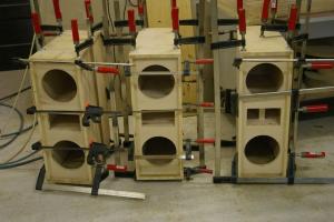

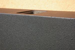

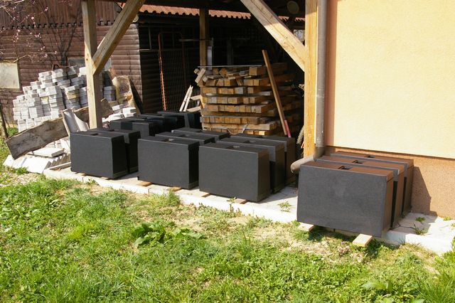

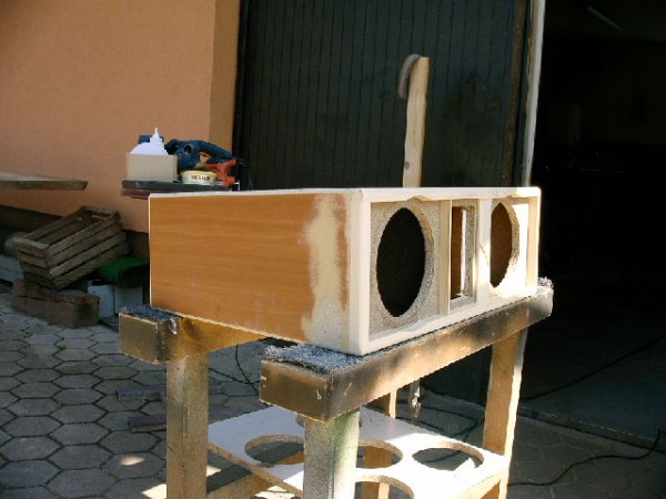

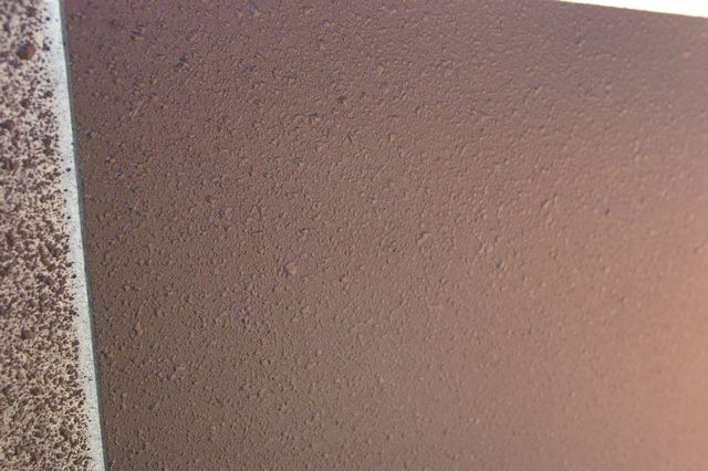

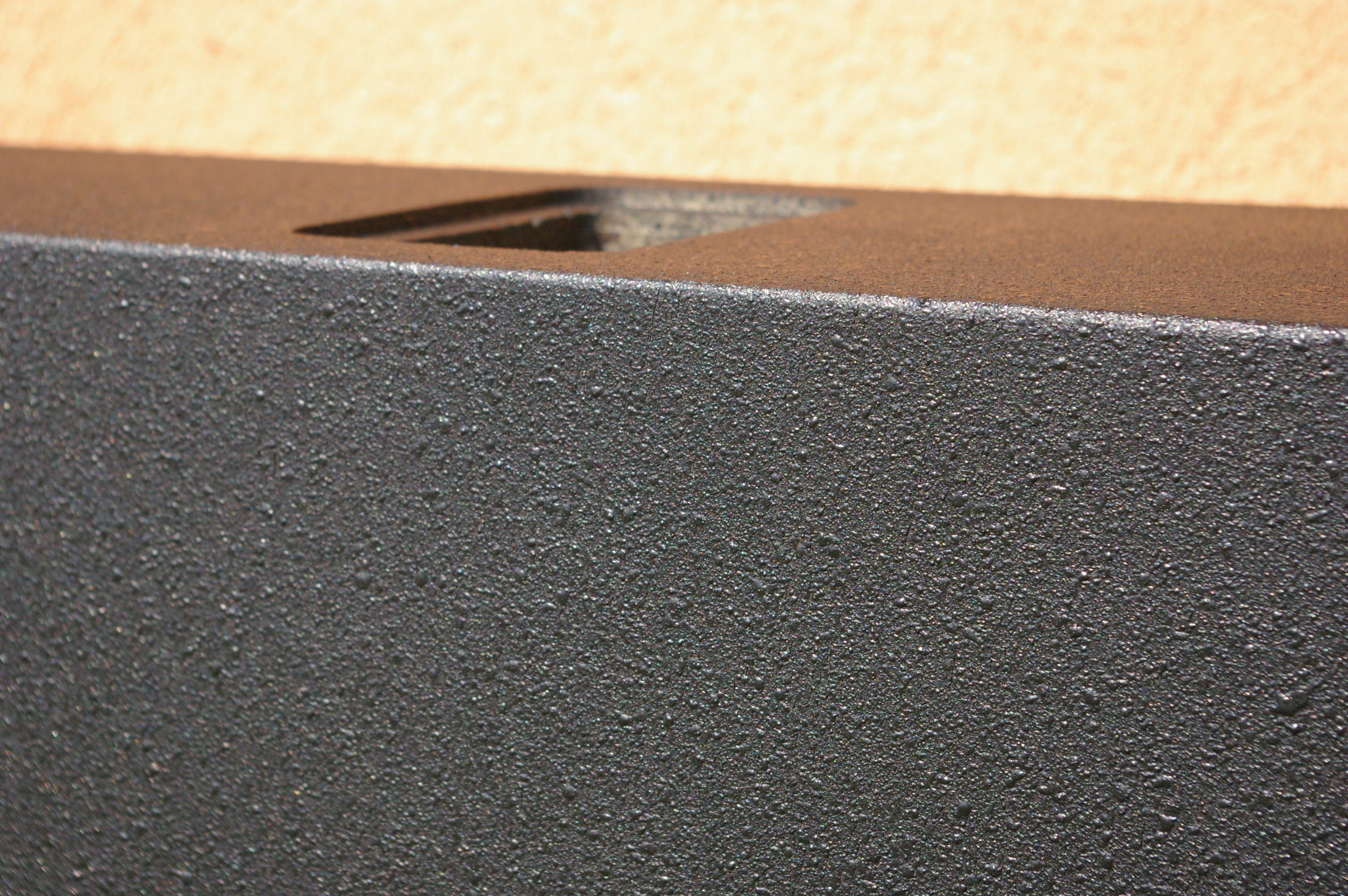

Z barvo smo uporabili tole
Počasi gre vse skupaj proti koncu,dobiti moram še sistem za vpetje ( trenutno je na laserskem razrezu,potem gre na prašno lakiranje) spojni materijal,vijaki,mrežica pa da sprobamo jumping0046.gif
LP Pinc76

Objavljeno 05 junij 2011 - 07:53
Kako se barva z to strukturno barvo? valjček? jaz si tudi delam ozvočenje in bom uporabil to barvo ampak nevem z čim se to barva...
Lp Timi
#29 pinc76
pinc76
  • 24 prispevkov
Objavljeno 05 junij 2011 - 12:55
Zdravo
Za to barvo je posebna pištola ki deluje na podtlak ter šobo od 2.5 dalje odvisno kakšno granulacijo želiš.
Sam sem uporabil pištolo za spodnje premaze vendar mi je vzelo kar nekaj časa da sem naštudiral nastavitev same pištole,ter dobil izgled kot na slikah.
LP Pinc76
Prispevek uredil/a: pinc76, 05 junij 2011 - 12:57 .
#30 Vegislav
Vegislav
  • 37 prispevkov
Objavljeno 07 junij 2011 - 06:59
QUOTE (pinc76 @ 5. Jun 2011 13:55:55) <{POST_SNAPBACK}>
Zdravo
LP Pinc76
Ali je možno da pripeljem končane kište na barvanje? in koliko bi to približno stalo? 2x satelita z 10'' bas in 10'' trobljo ter 2x suba z 15'' basom. ? okvirno?
