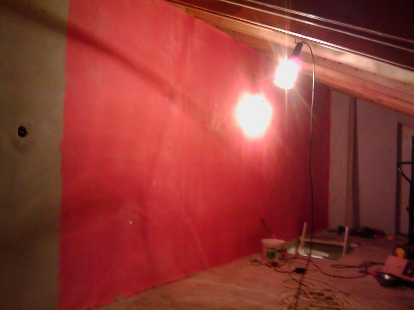

Objavljeno 26 februar 2011 - 12:24

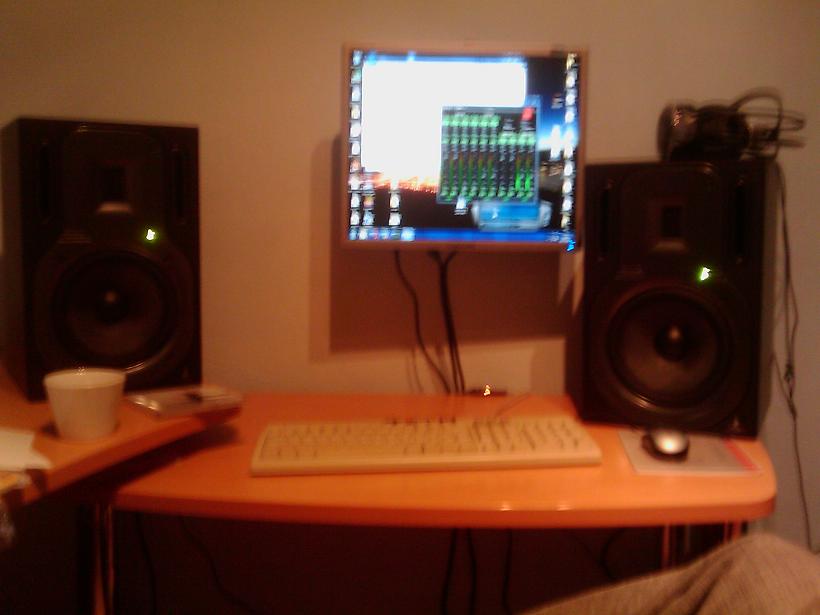

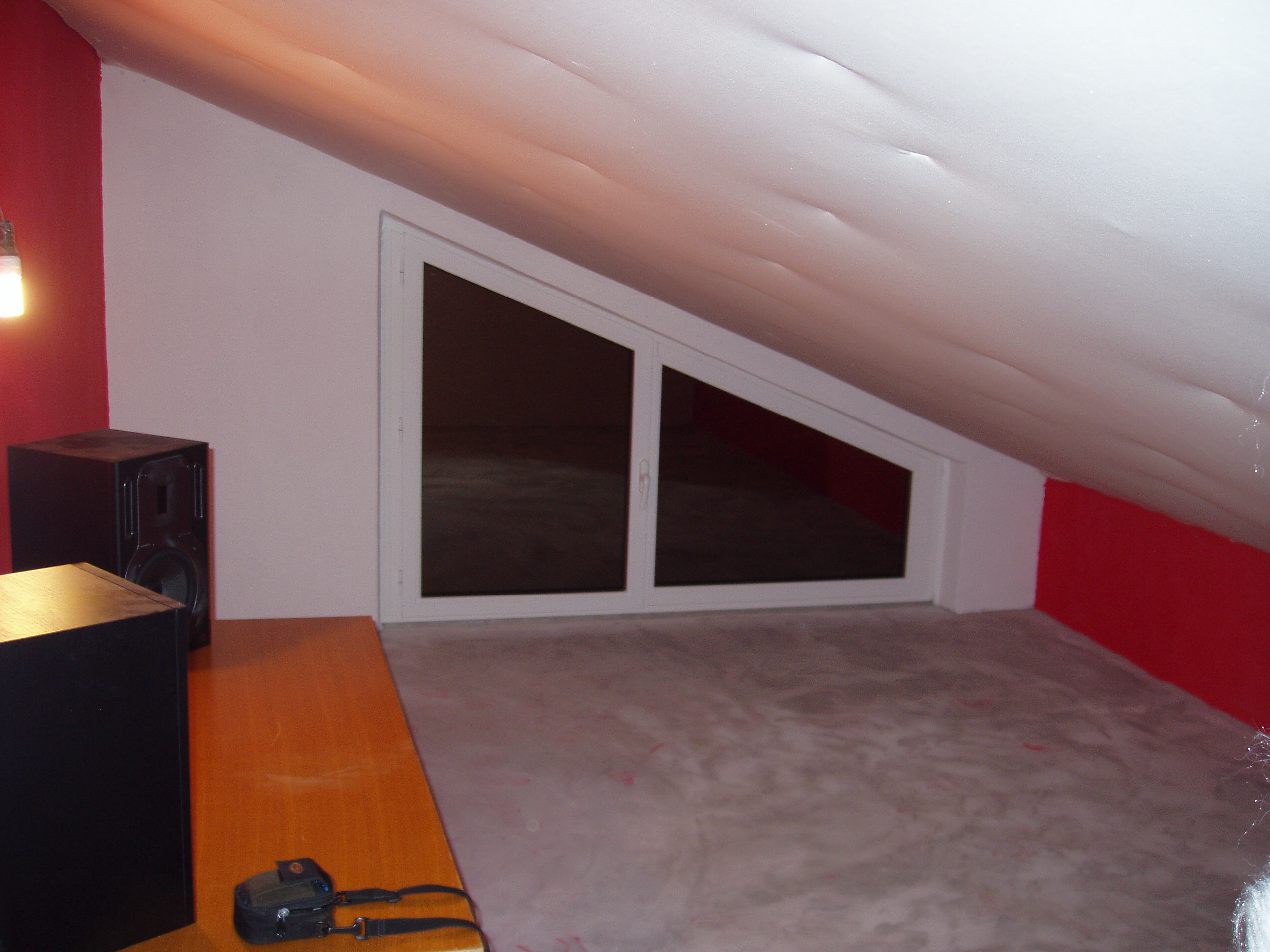

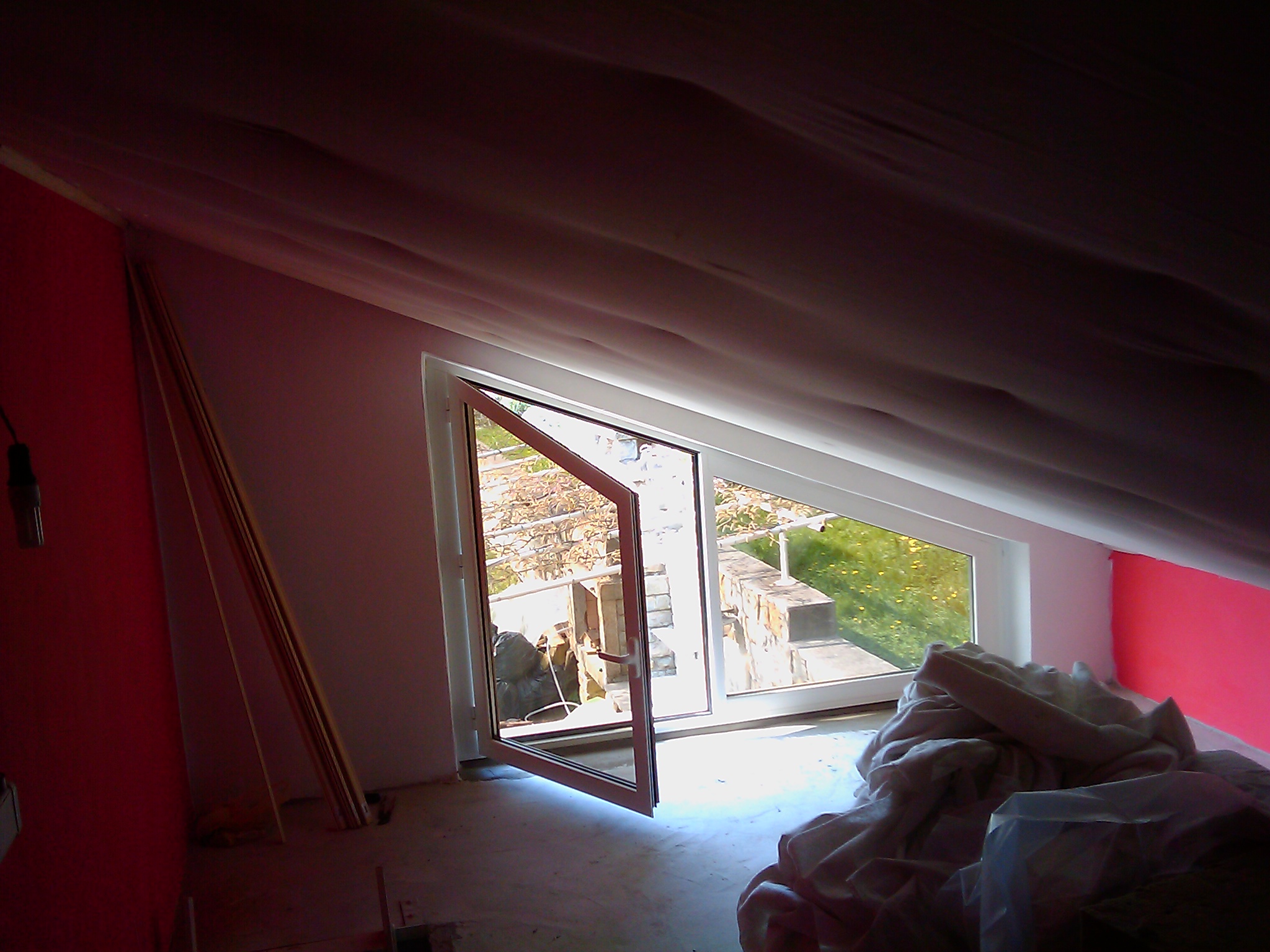

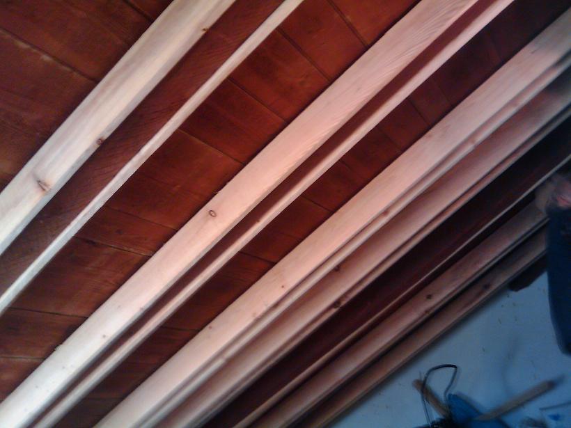

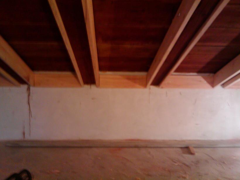

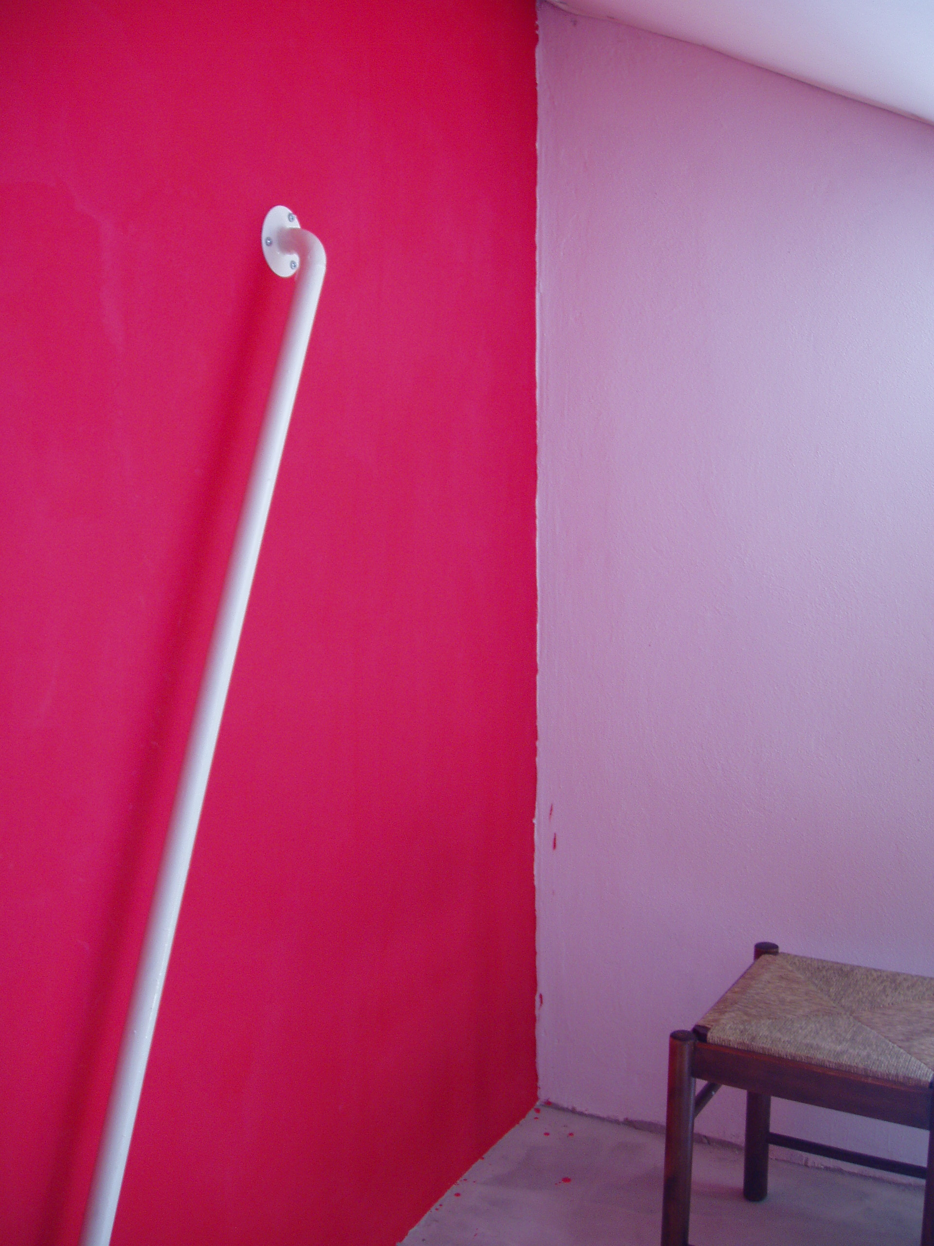

No ker sem imel vmes nekaj drugih stroškov je padla odločitev za najcenejšo varjanto se pravi preuredit podstrešje. Višina ni glih idealna ampak še vedno bolje malo nižje in večje kot pa visoko 2,6m in da bi imel na razpolago 6 kvadratov in vse v steklu. Zadeva bo namenjena mixanju in snemanju vokalov ter kitare. Zaenkrat imam malo manj opreme ker bom vsmeriu denar raje v tervol wink.gif .
Zavedam se da zadeva nebo profi ampak pač nek nivo si želim useno dosečt za domačo uporabo.
Podatki o prostoru: najvišji del je 2.10m najnižji 50cm nekje širina je 3,60m dolžina pa 6,80m.
Do zdej je pobarvana ena 'roka' sten napeljan mrežni kabel zravnana streha ker pač trami niso lih enako debeli, menjano okno. Danes mi pripeljejo še tervol kateri bo postavljen med tramove in hkrati bom rešil toplotno izolacjo in zvočno ter glede na višino še malo 'poštimam v štartu akustiko prostora'. Čez strop bo napeto blago. Snemalni del prostora bo komplet obložen z tervolom in oblečen v blago.
Furau se bo navaden pc (+ adobe audition), echo audiofire 4, monitorji beh. truth b3031a, in en poceni mikrofon t.bone sc 600 ter računalniške sonyeve slušalke.
Plani za naprej so kupit rode nt-2, slušalke akg k-240, akai mpk mini in kašen software.
Nekaj slik.

QL.
Fotkaj po fazah.
Lahko obrazložiš kaj si naredil z določeno potezo.
Pazi na mrtvost/ živost prostora in da boš čim bolj pasivno umirili nizke frekvence.

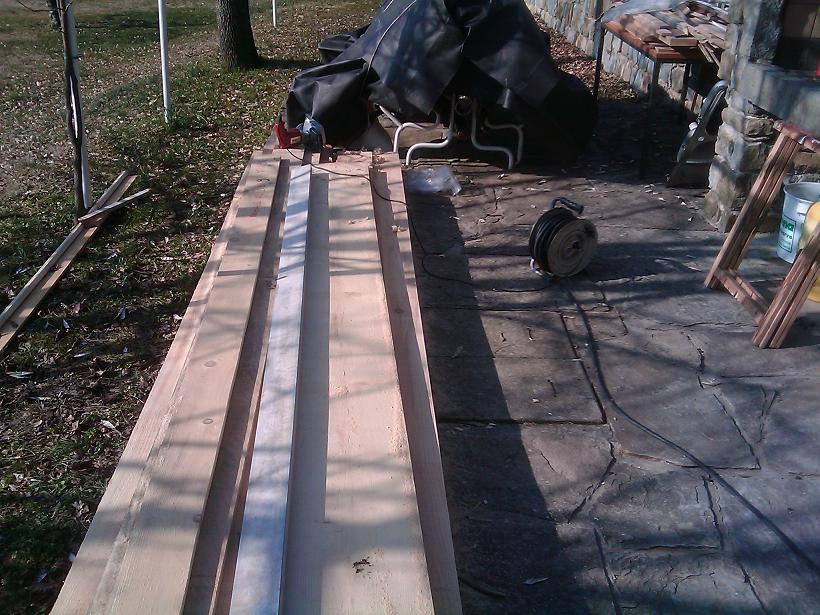

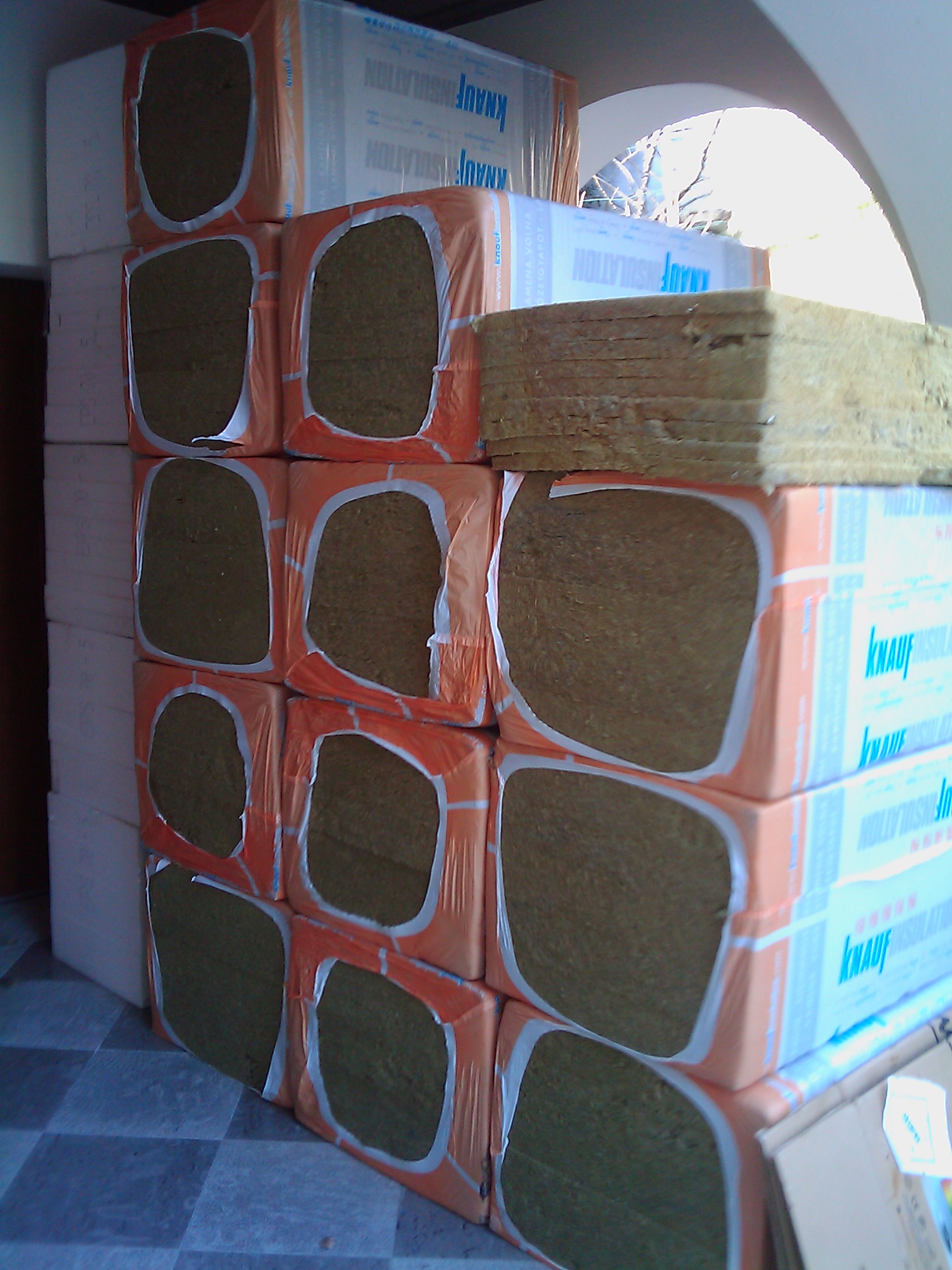

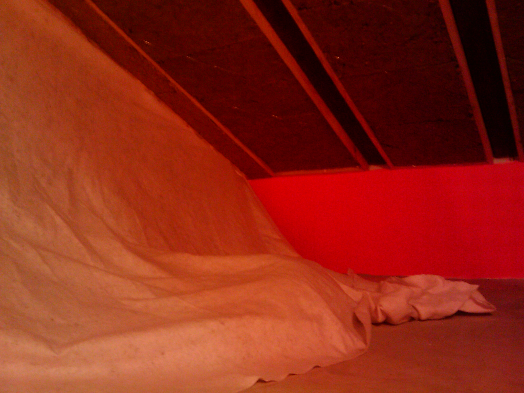

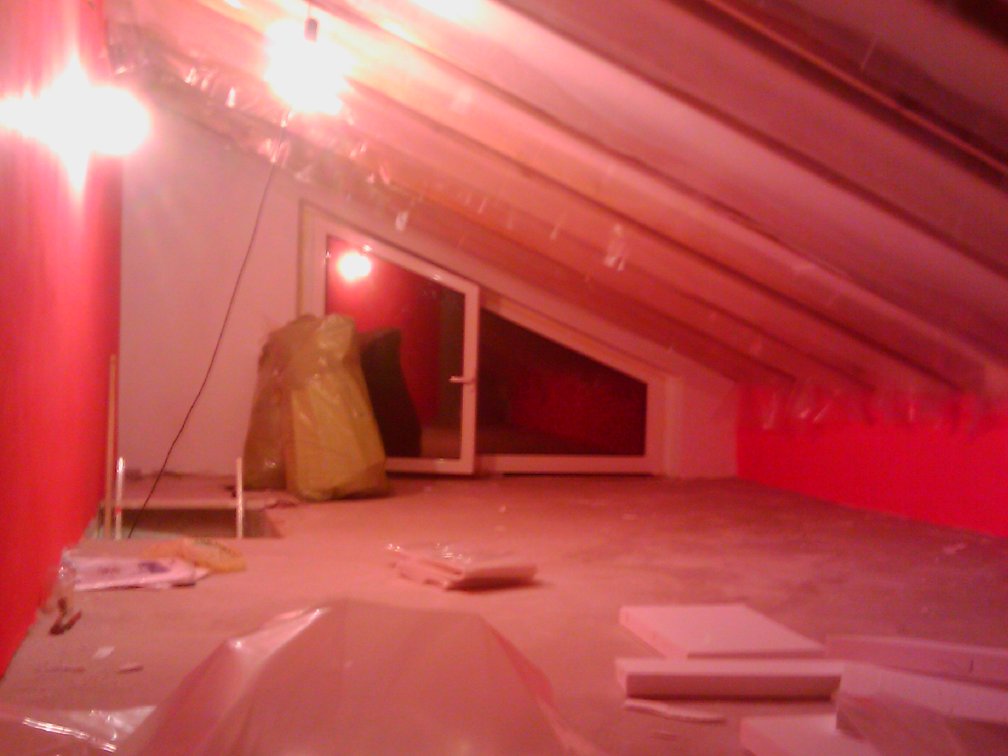

Objavljeno 11 marec 2011 - 12:03

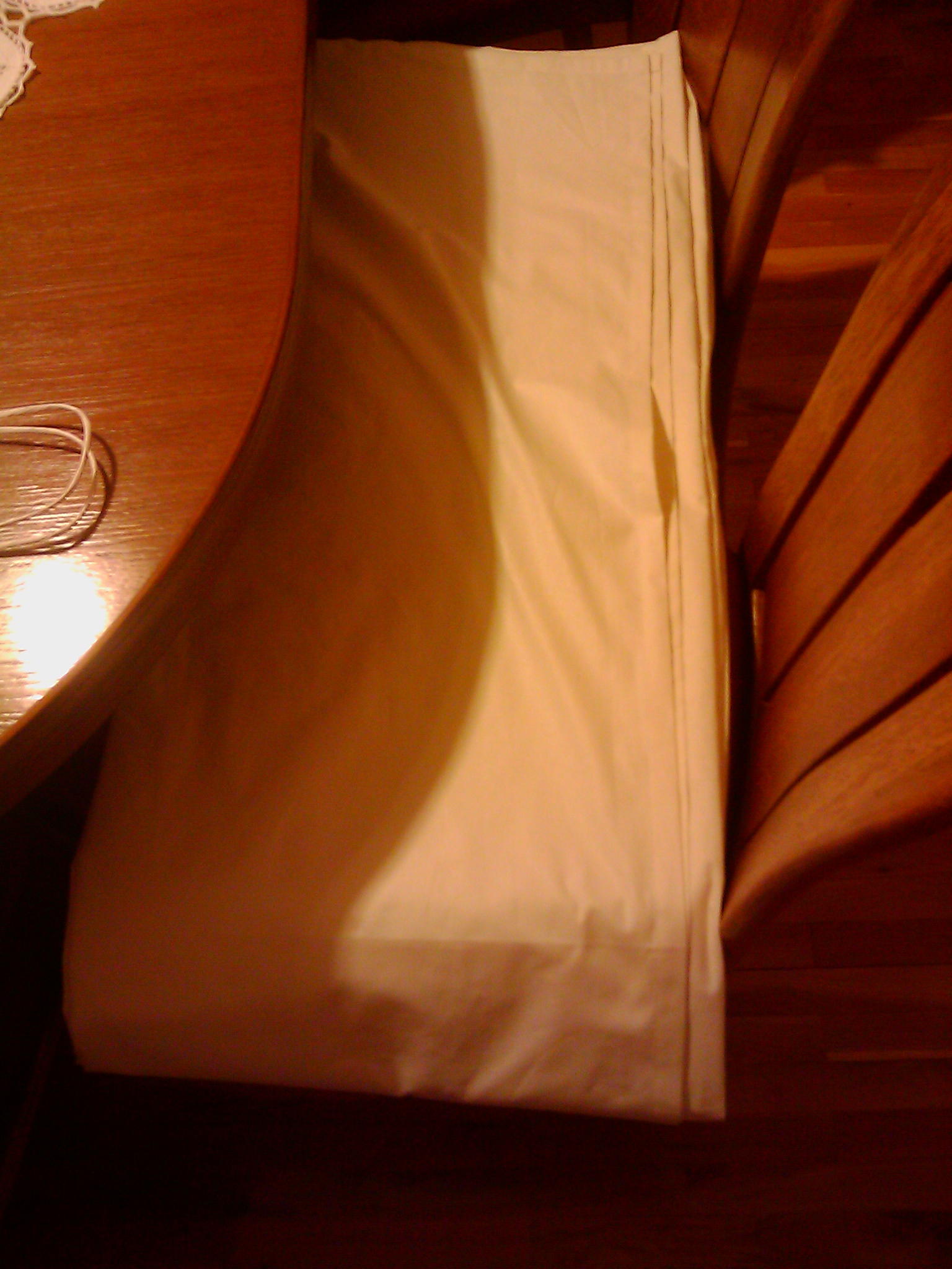

Odkar sem odpru temo pa do danes nisem bil ravno priden ker se je nardilo bol malo in bol preveč a šolo/šport. Torej dobu sem tisto pošiljko tervola in stiroporja dobu blago za na strop. Tla so se poravnala in začel se je po korakih delat strop.

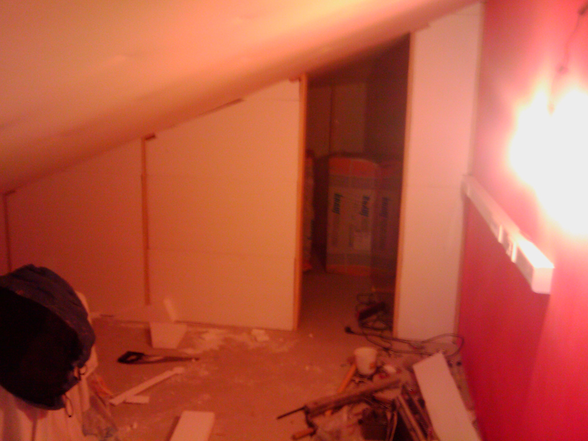

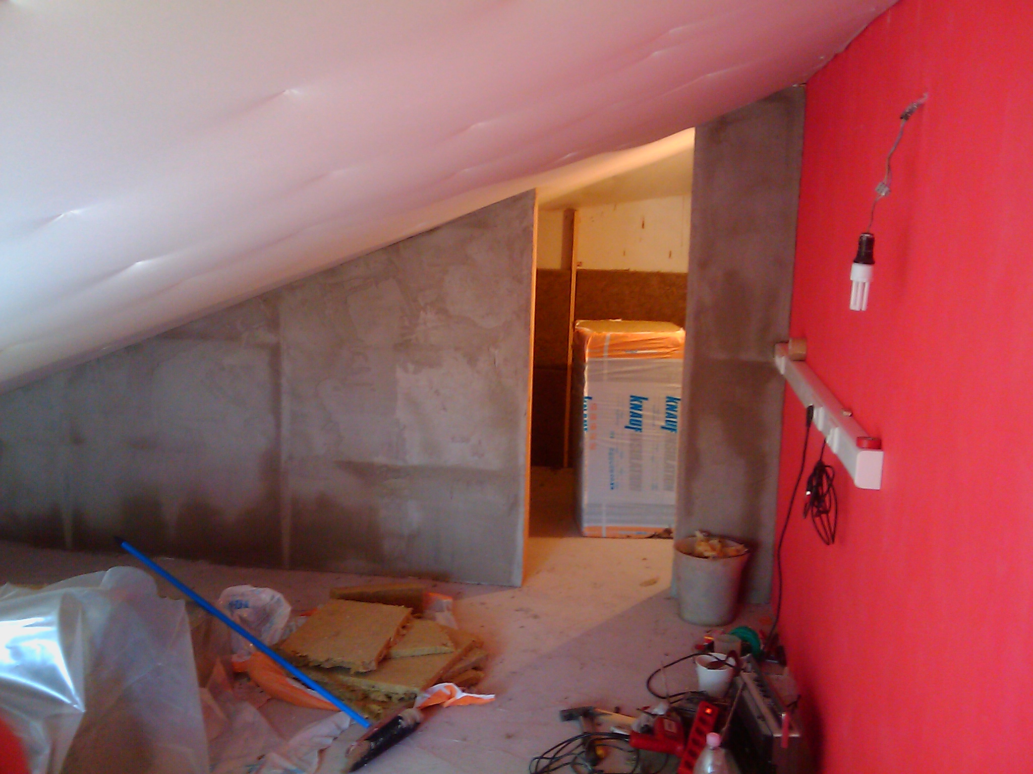

Objavljeno 05 april 2011 - 11:26

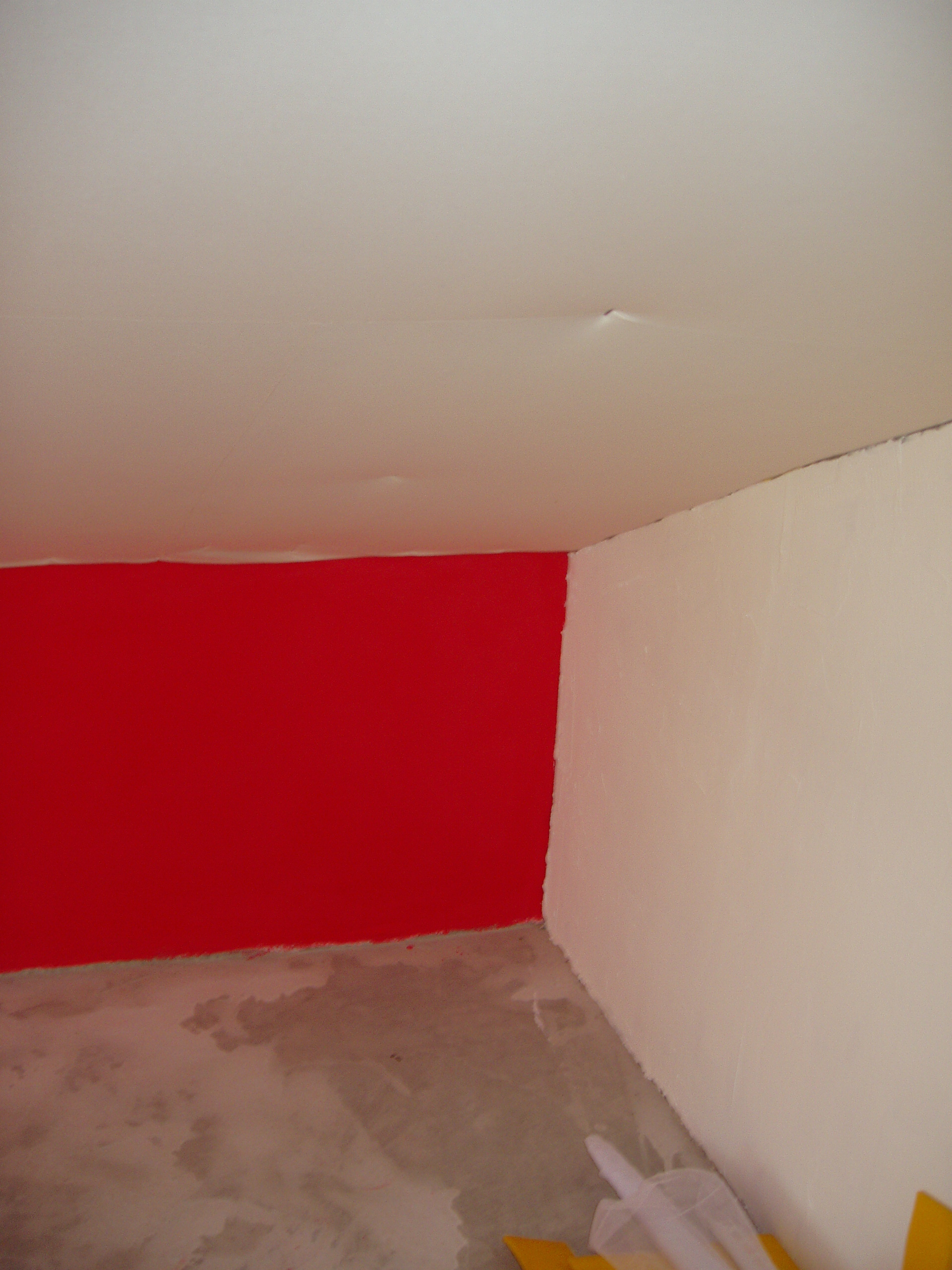

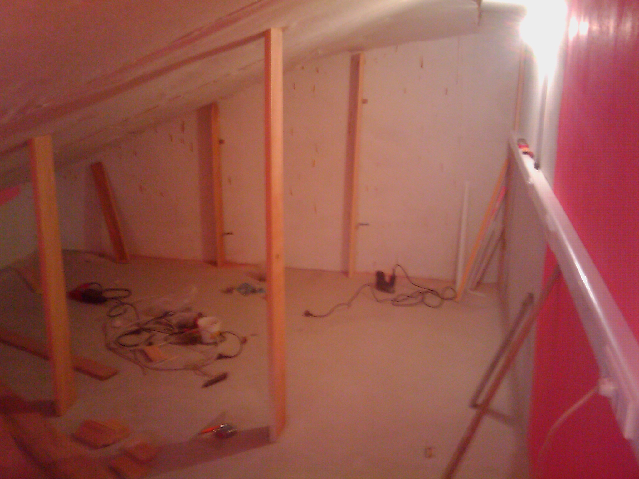

po dougem čase spet nekaj novic pač maturantski ples, tekmovanja, ..

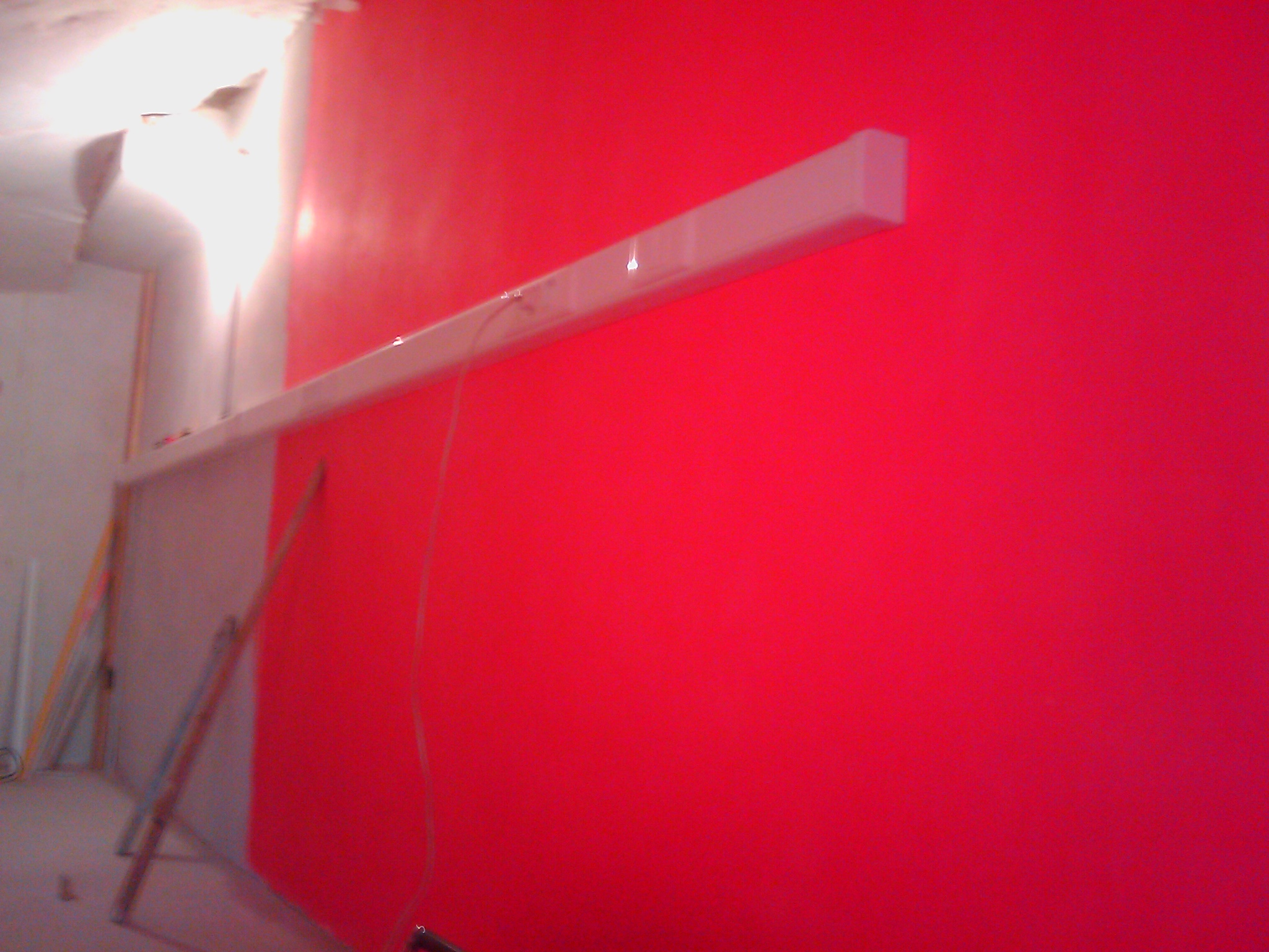

nardila se je pregradna stena, izolirala gluha soba, naredu se je parapetni kanal ki povezuje gluho sobo z c. room, električna anpeljava, menjalo se je okno in okenska polica napela se je tkanina po stropu, pa se kaka malenkost.

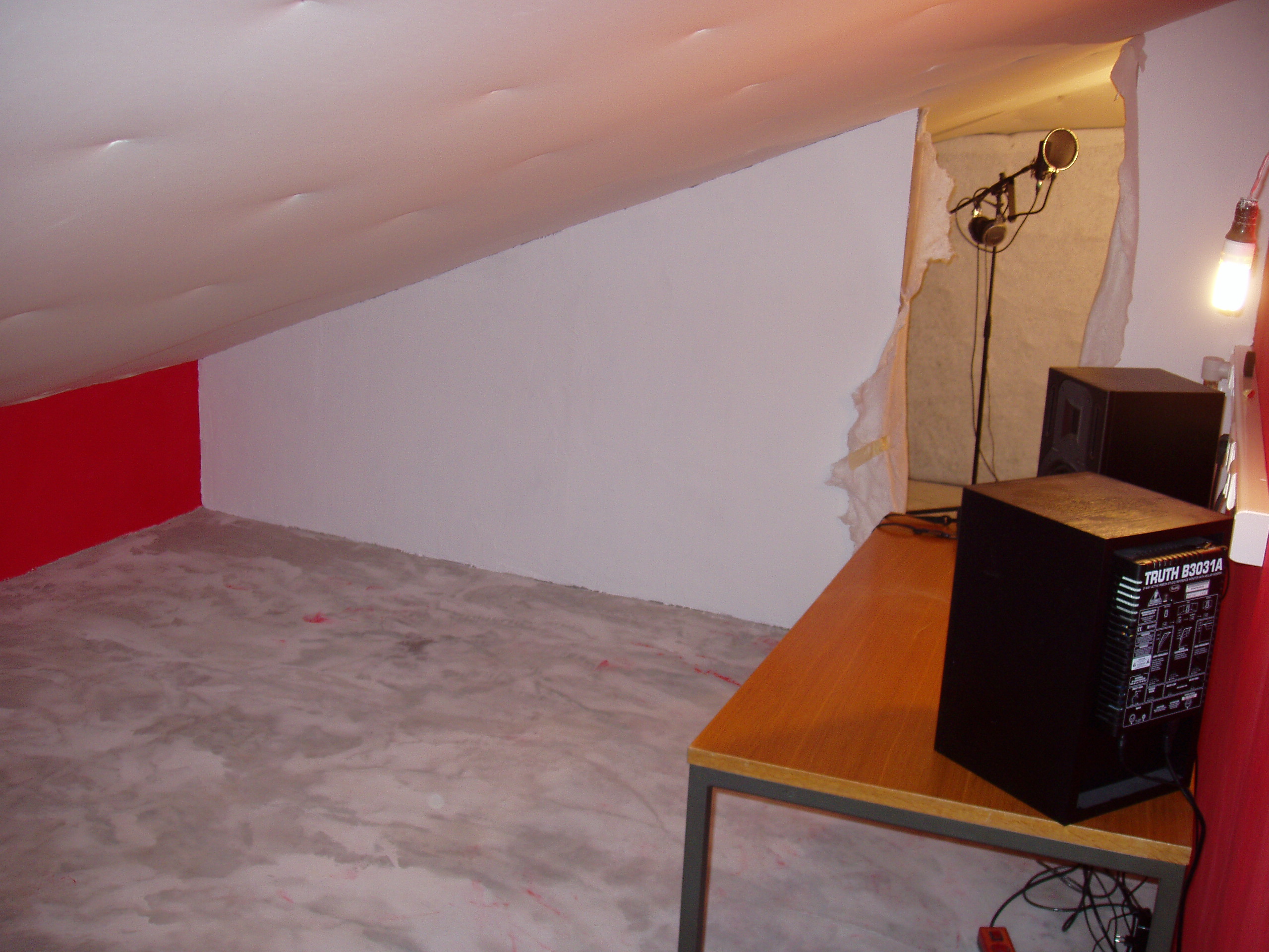

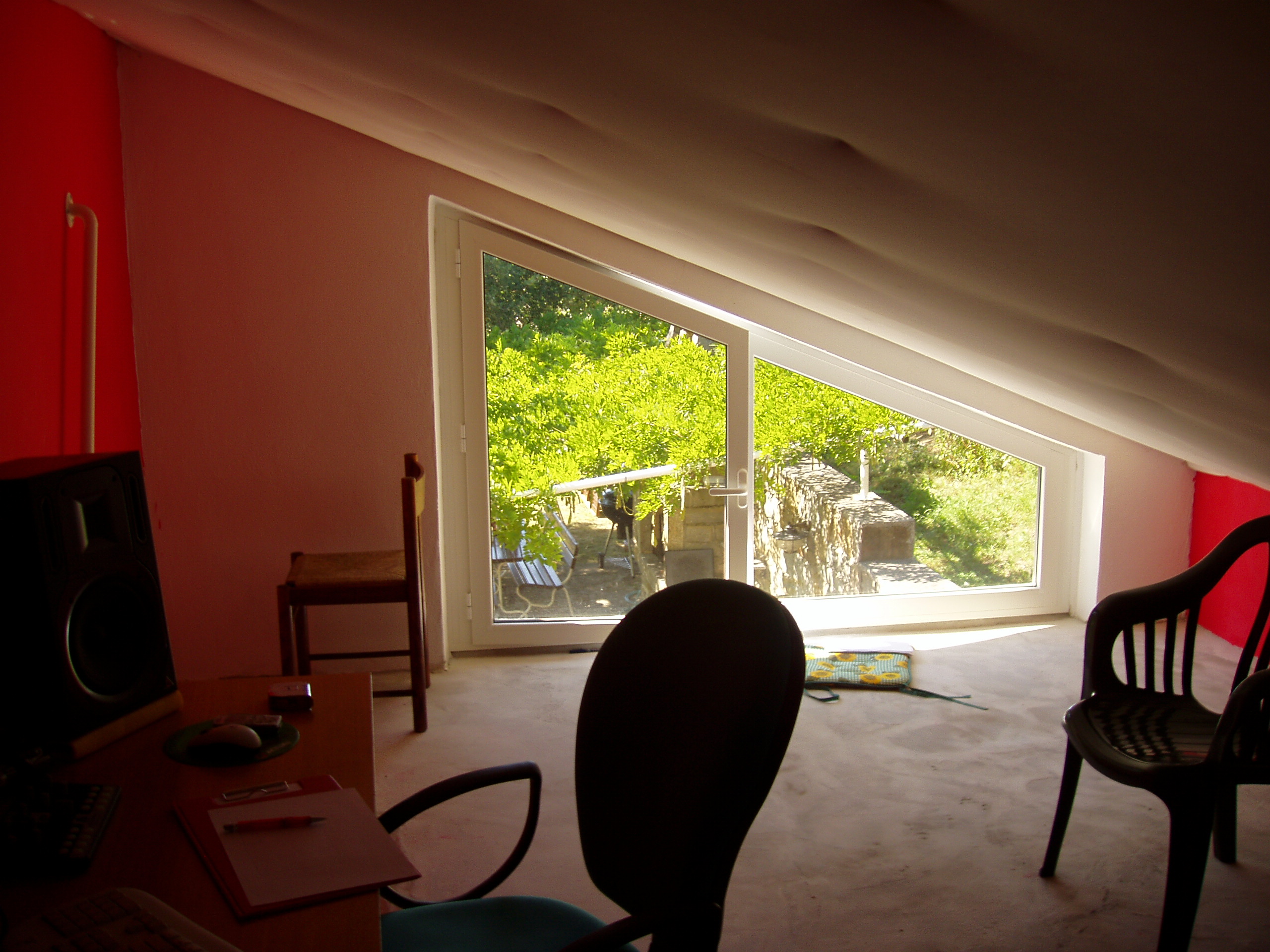

Objavljeno 17 april 2011 - 11:01

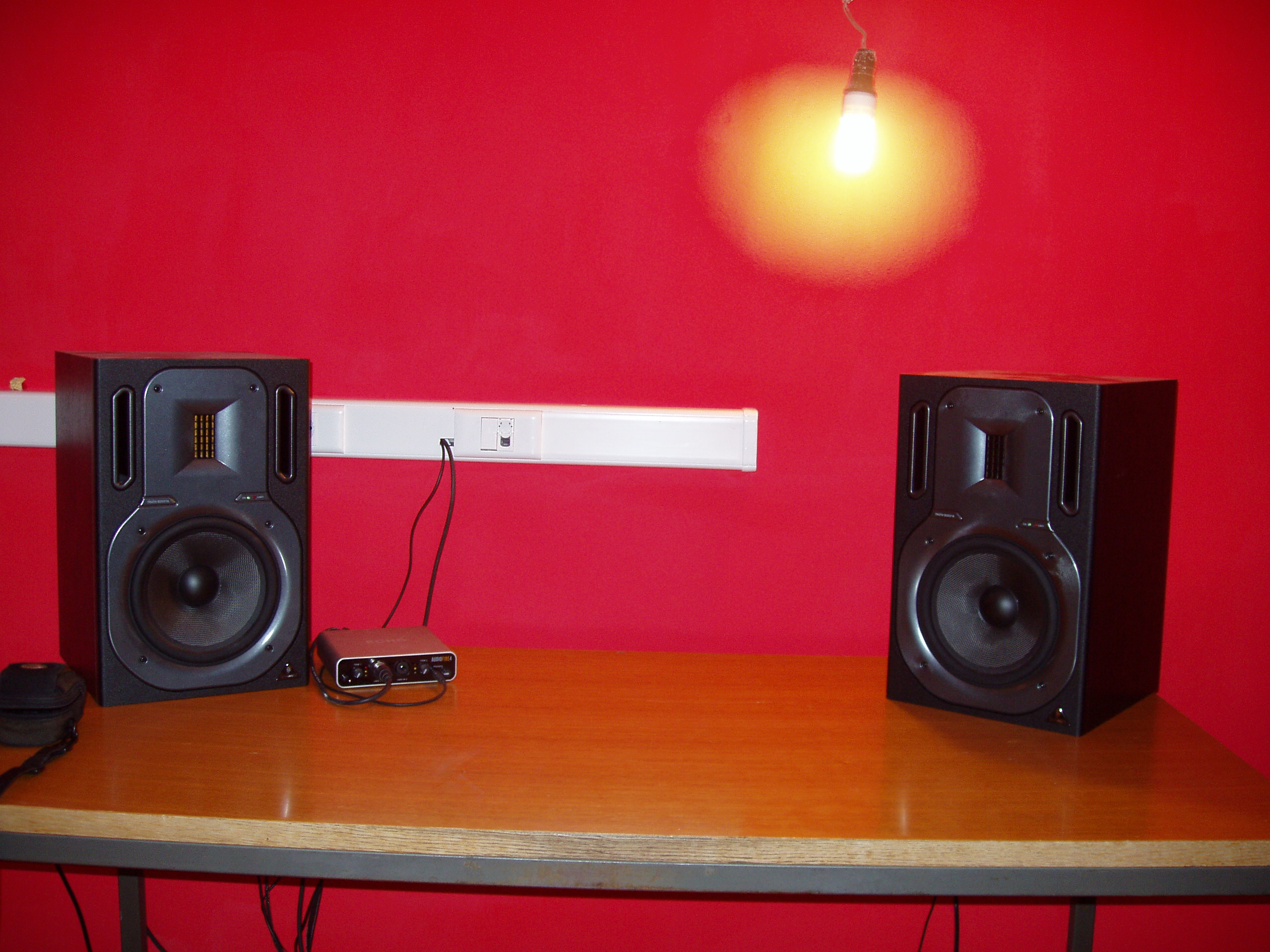

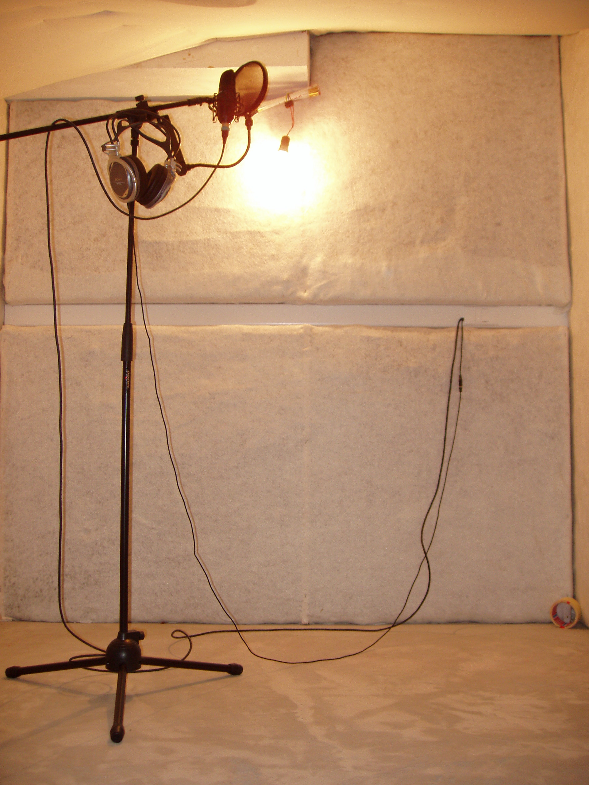

no pa smo pri koncu se vrata od gluhe sobe je potrebno nardit kasen tepih za na tla pobarvat beton po tleh in dat letvice okoli stropa in lučke smile.gif
zvočnikou se nisem uklopu ker morem kupit se monitor in pc utaknit se u prostor

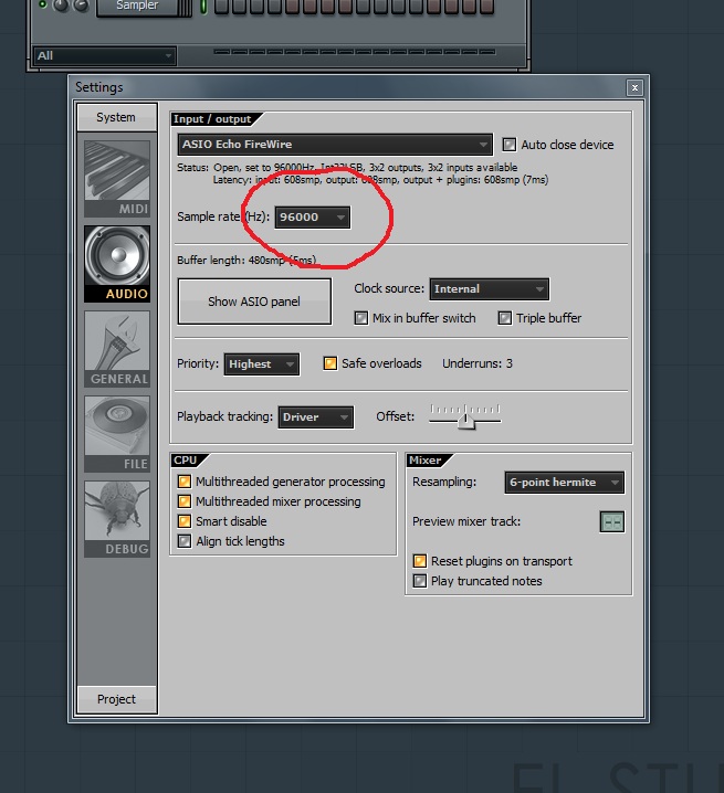

Objavljeno 29 julij 2011 - 09:58

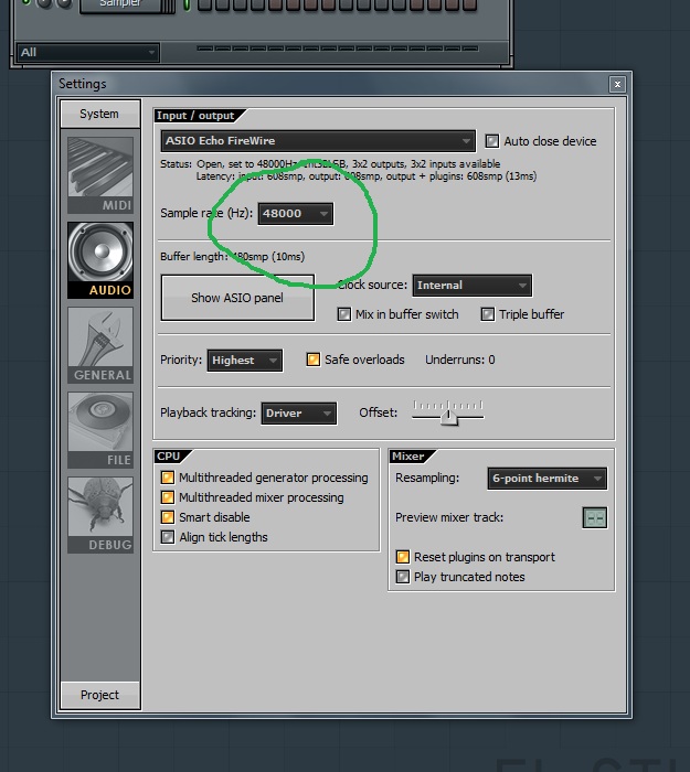

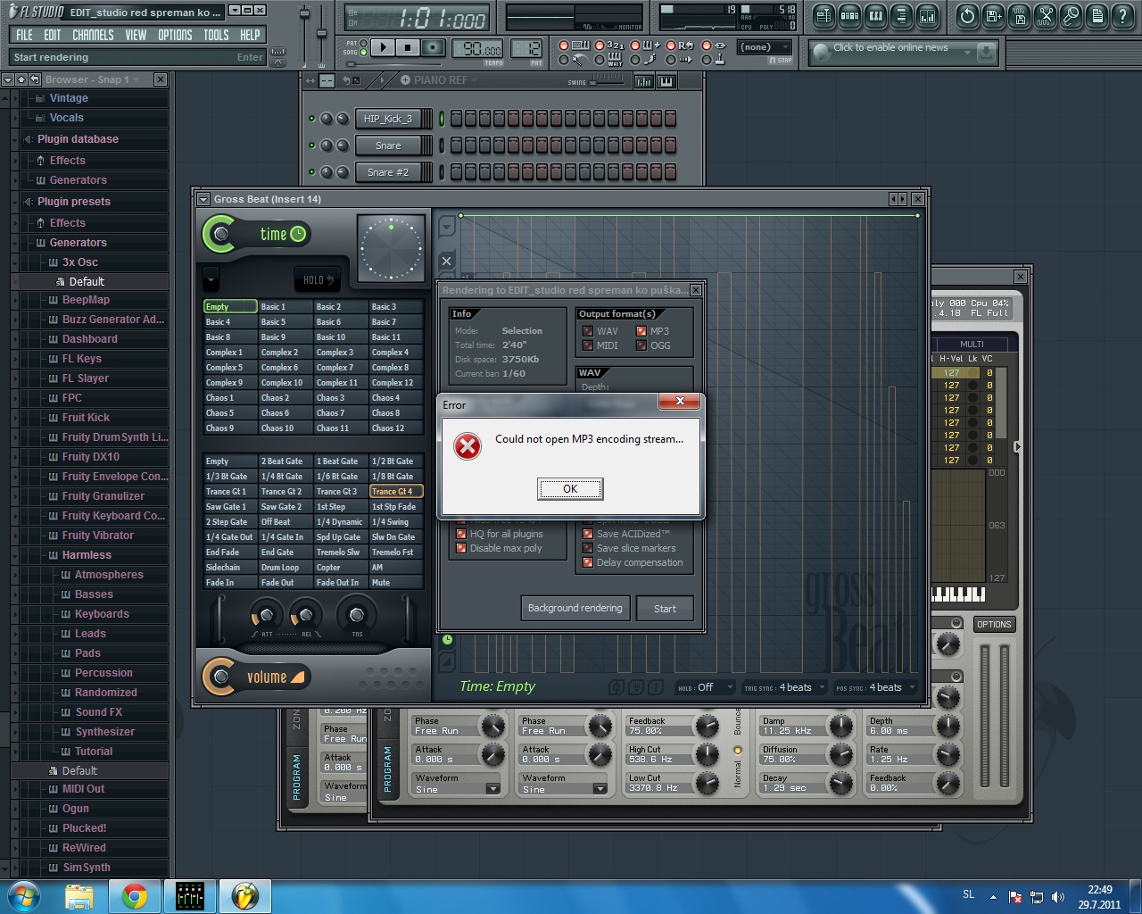

Rabil bi nujno pomoč!
Gre za win 7 64bit FL studio 10 64bit ... ugl. ko hočem eksportirat v mp3 komad mi javi tale problem kot je na sliki. Če hočem eksportirat usak track posebaj bilo kako mi ga eksportira vendar je datoteka 'prazna' .. se sanja komu morda kaj bi lahko blilo ?

Očitno se nekako ne "šteka" s kodekom/encoderjem za nardit MP3. Ali pa ga enostavno nimaš instaliranega.
Exportaj v WAVE in pretvori v MP3 v drugi aplikaciji.
#11 ixi
Objavljeno 30 julij 2011 - 08:46
Projeb instalirat v program še kodek LAME za pretvorbo v MP3
http://lame.sourceforge.net/
drgač pa tko ke Blasere že reku...wav => Mp3 z drugim SW
http://www.wav-mp3.com/scrshots.htm

Objavljeno 31 julij 2011 - 09:47
Hvala ixi, Blaster za pomoč! ... vendar verjetno je bilo nerodno napisano z moje strani. Tudi če sem dal v wav je bila datoteka prazna.
Porobal sem z tistim kar si mi priporočal ixi vendar brez uspeha. No malo sem se brskal veselo celi dan po programu in se igral z nastavitvami in glej ga zlomka našu rešitev. WAV mi je začel čudežno delat kar se pa mp3ja tiče pa je bil tukaj problem! (glej sliki!)

Objavljeno 01 avgust 2011 - 01:26
CD kvaliteta je 44100/16bit

Objavljeno 16 avgust 2011 - 05:09
ixi: poštimano ! smile.gif

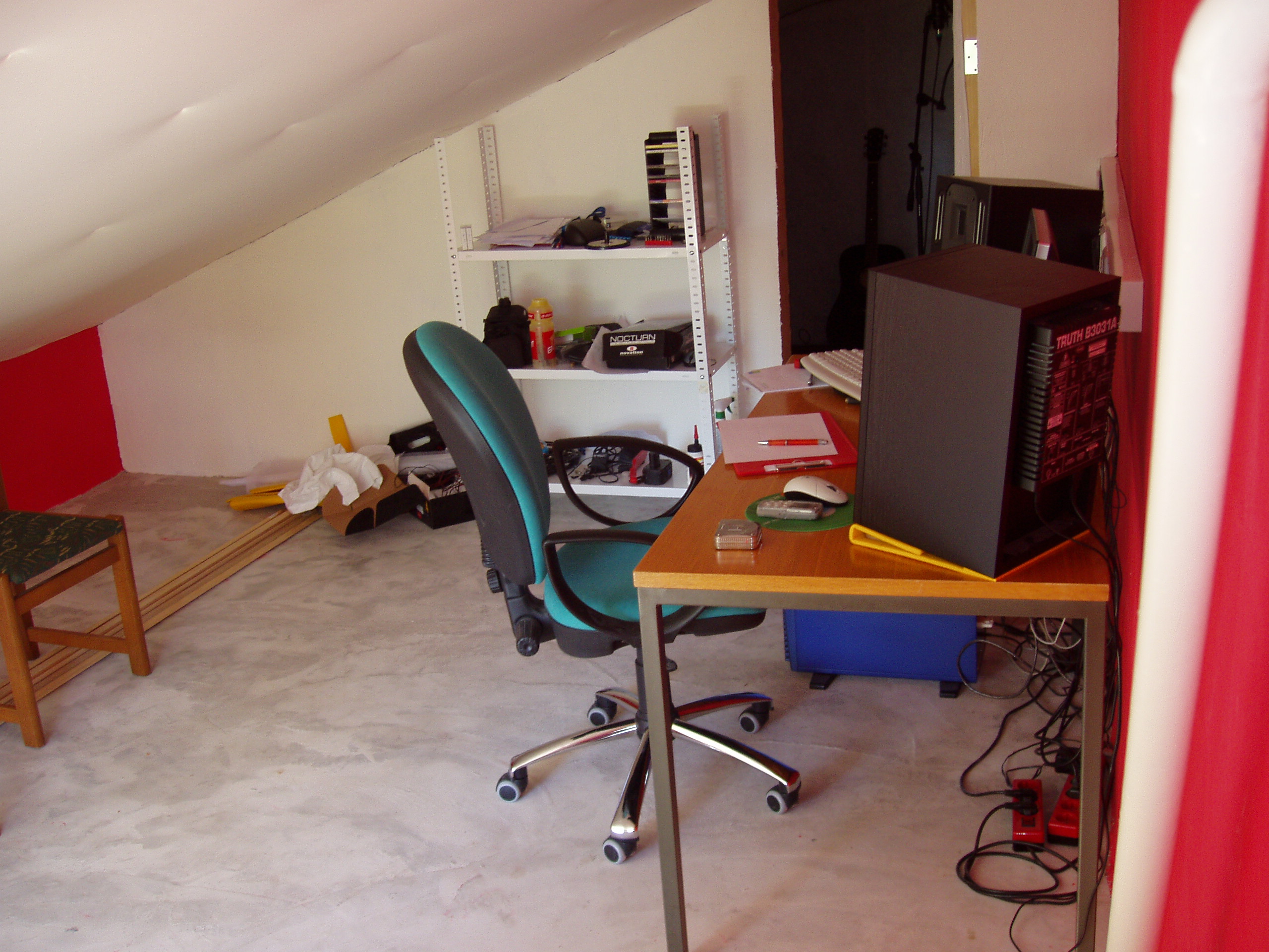

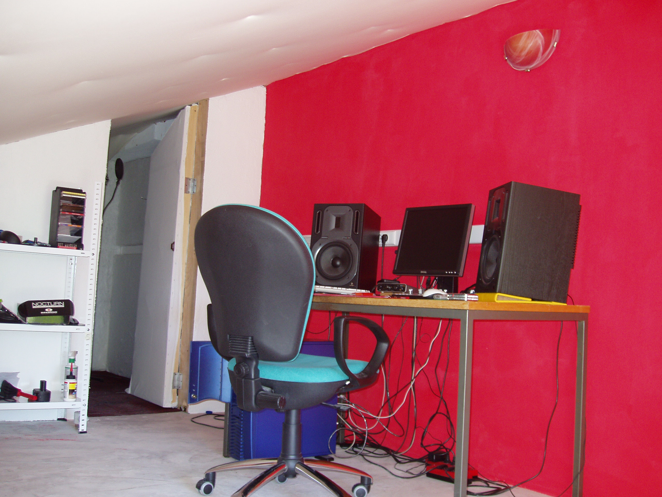

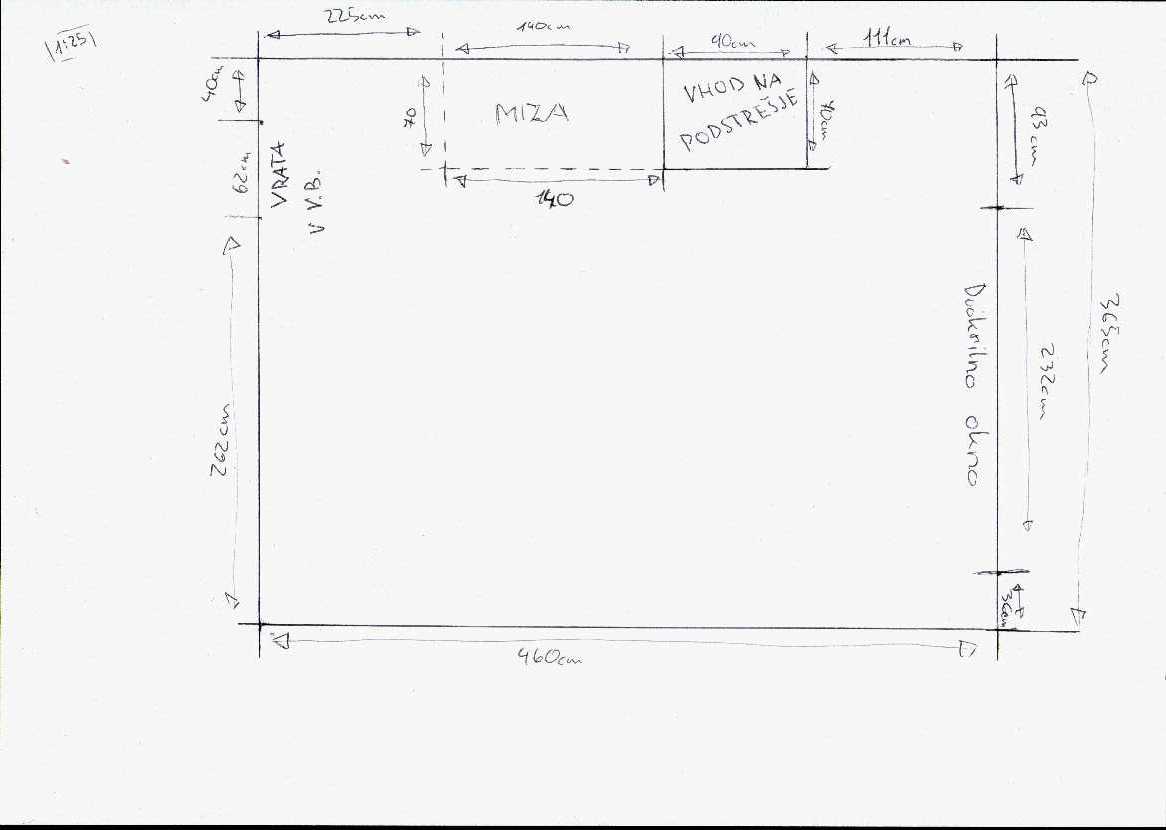

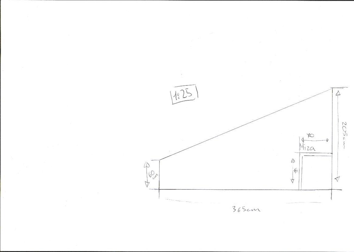

Torej sedaj pride počasi na vrsto tisti del studia ki je namenjen renoviranju glede akustike in zaključnih fines ampak tako počasi počasi ampak sem vseno začel zbirati ideje. V planu imam dati v kote tubetrap-e z premerom 40cm ter na kolešča če bi bilo potrebno čisto slučajno kakšno premikanje, pa me zanima če ima kdo izkušnje z njimi ter kako se obnesejo ker nisem glih neki najbol navdušen da bi kote polnil z trikotniki od trvola - preveč povprečno/nezanimivo biggrin.gif. Bi moral dati še kam kašen absorber ? ( ! za info: čez celo površino stropa je tervol dp8 in čez njega dano blago ! )
Zanima me gledenato da mize drugače skoraj nemorem postavit če je ta ful kritična glede na zvočno sliko.

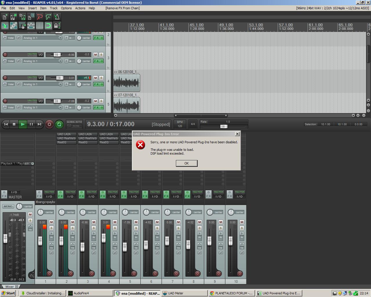

imam problem .. u pc sem dau uad 2 solo igračko in začeu veselo miksat muziko u Reaper-ju .. začelo mi je javljat težave že na 4 kanalu mi javlja sledeče:

Zgleda, da si že zapolnil vse DSP-je na UAD kartici!

.. torej to pomeni da z uad 2 solo nemorem zmiksat niti 8 trakou če dam na usakega po 4 vstje ?

http://www.uaudio.co...ance-chart.html
Tole bo pomagalo...odvisno, katere plugine daješ gor... ene res lahko daš samo 4...
Seveda se število manjša tudi z višjimi vzorčenji...

to je entry level karta. vsaj dve take al pa quad. ali pa freeze

Ponavadi so reverbi precej požrešni, ti pa imaš na vsakem tracku svoj reverb? Govorim na pamet... probaj

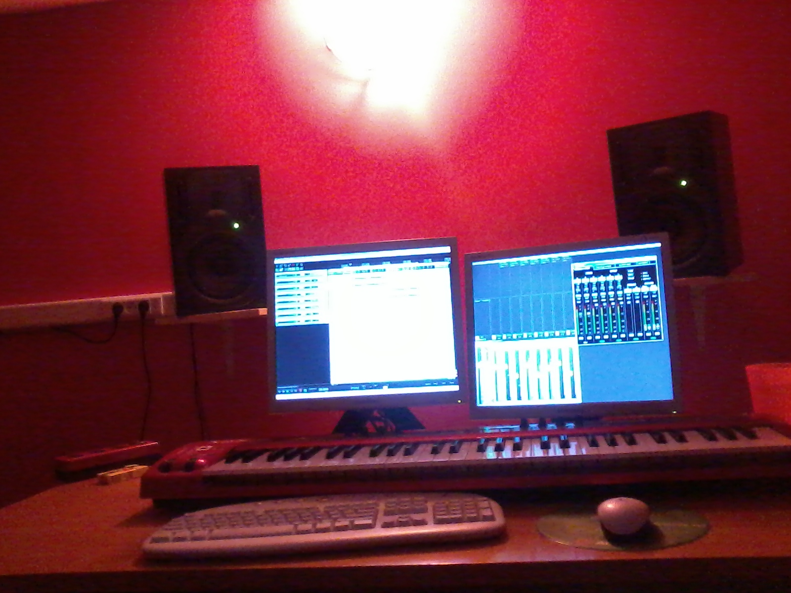

Objavljeno 11 januar 2012 - 12:22
alesko: tnx za link sploh pomislu nisem na to povezavo da bi pobrskau kje je kaj požrešno!
muzikant: tako je poigrau sem se z reverbom ker je bolano nor z kakšnim ženskim glasom smile.gif!
ugl. usest sem se mogu ob treh zjutraj za pc in razmišljau o tem kako bi šparau procesor od uada .. dokler mi ni na kraj pameti padlo Talktohand.gif spet cisto enostavna rešitev katero delamo vsi (samo js od vesleja ker imam uad in sem hotu nek 30sekundni demo spackat skupaj nisem niti šel zatem) no usaj večina sigurno .. skratka samo lepo treba glavne vokale dat na en kanal v mixerju in prav tako bek vokale itd. ne pa da glavni vokal v prvem delu posnet iz treh delov kar pomenjo dodatni trije kanali na mixerju samo .. zdruzit jih je blo potrebno biggrin.gif

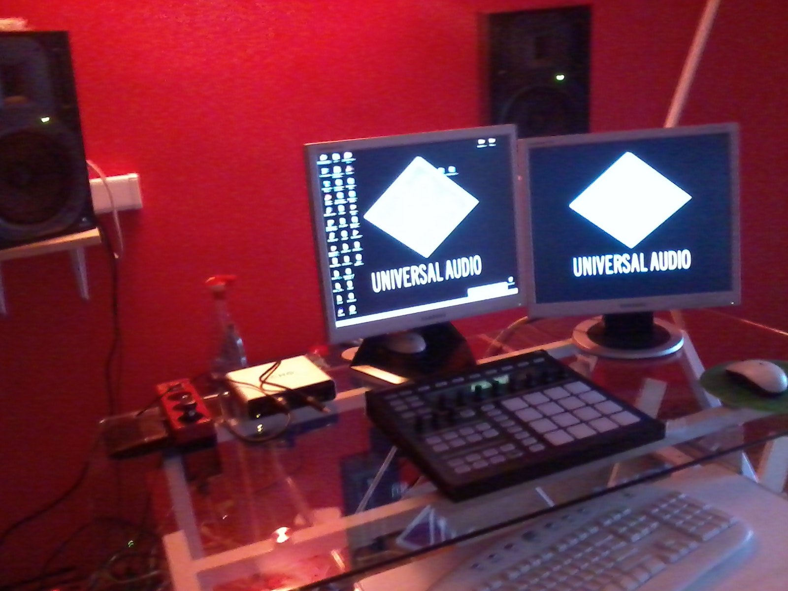

No pa da post obarvam še malo tematsko glede moje rdeče sobice. Padu je rode nt2a, kot sem ze miljonkrat omenu uad, pa reaper od useh treh naštetih stvari nevem z čim sem bol zadovoljen res smile.gif glede zvočne pa ostajam na audiofire4 in mislim da niti nebom menjal dokler ne spusti dušo z mojo črensko narodno zabavno glasbo smile.gif
ena slikica nahitro kako zgleda plac trenutno:

hmm, saj verjetno veš, ampak vseeno...
efekte (reverb, delay ipd) ustvariš na FX channel trakih, kamor potem preko sendov (auxov, odvisno od programa) pošiljaš kanale. Tako imaš za vse odprte kanale, kjer bi rad dodajal reverb, samo en efekt insertiran na karti.
Pa še v premislek: vsak plugin, če tako dober, ti zaradi procesorske latence in svojih algoritmov malenkostno sesuje fazo in "uniči" zvok... moja izkušnja je, da je vedno najboljša opcija delo z enim "channel strip" pluginom - npr. SSL channel strip iz UAD, kot pa da ločeno insertiram najprej EQ, pa potem kompresor, gate itd. - razen seveda, če veš, kj hočeš s točno določeno kombinacijo zvokovno doseči... Pri velikem številu trackov je to kar očitna razlika...
Preizkusi, pa poročaj...

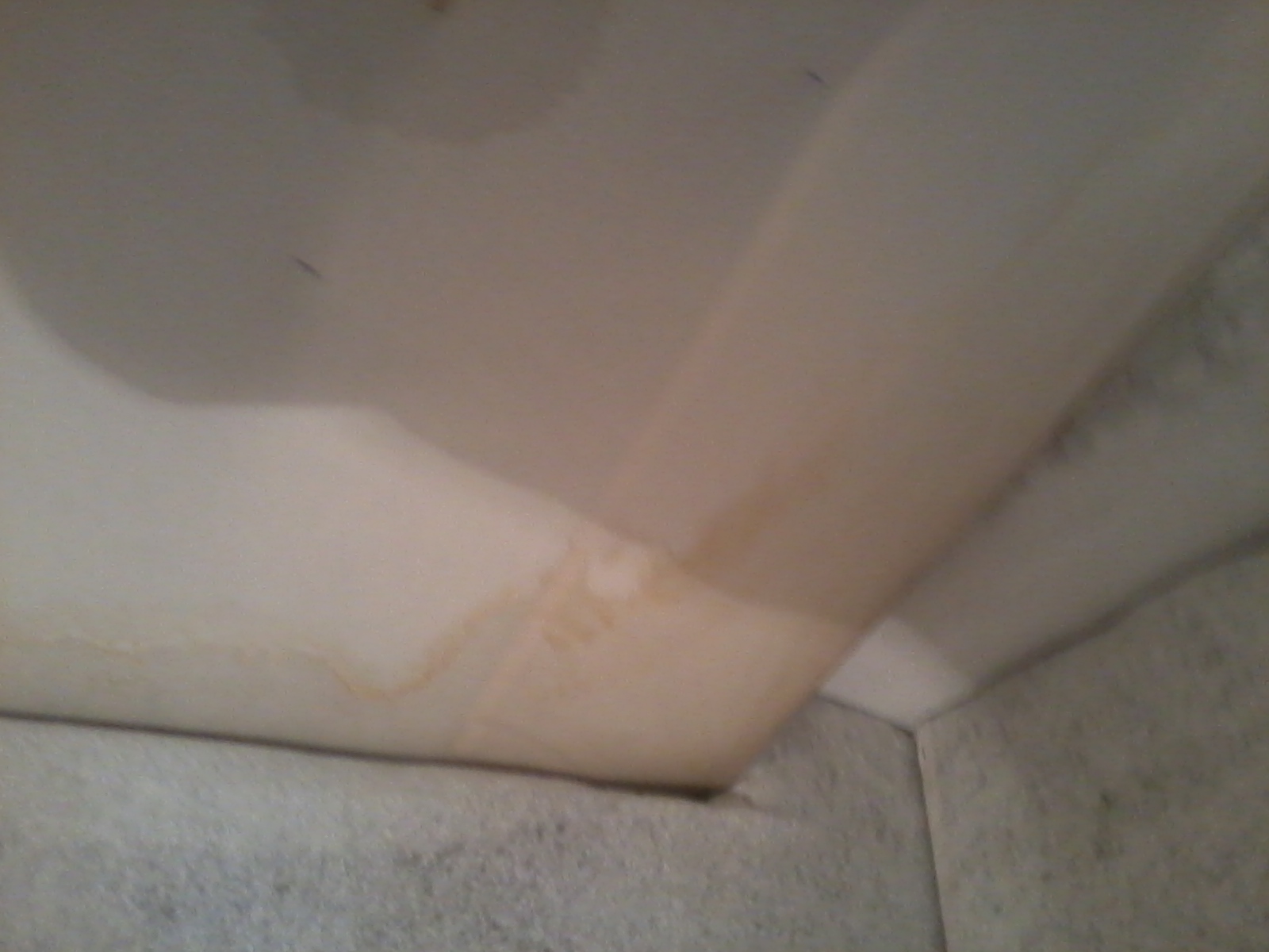

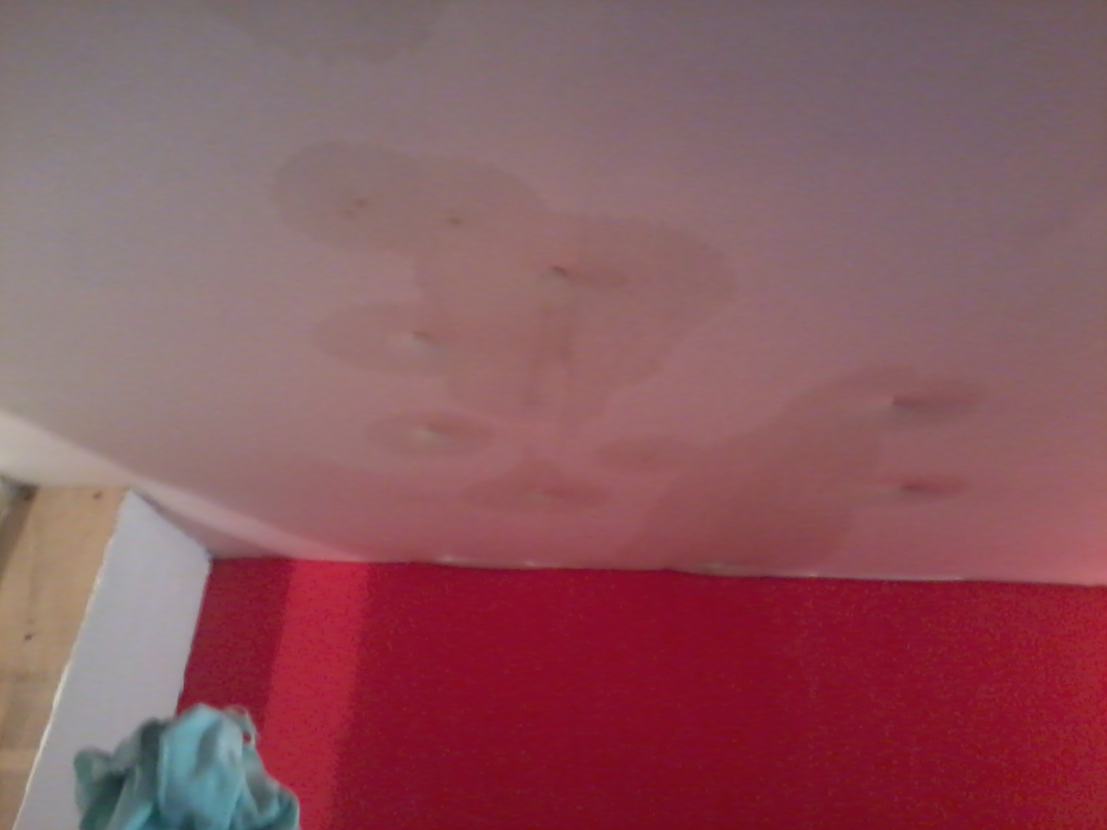

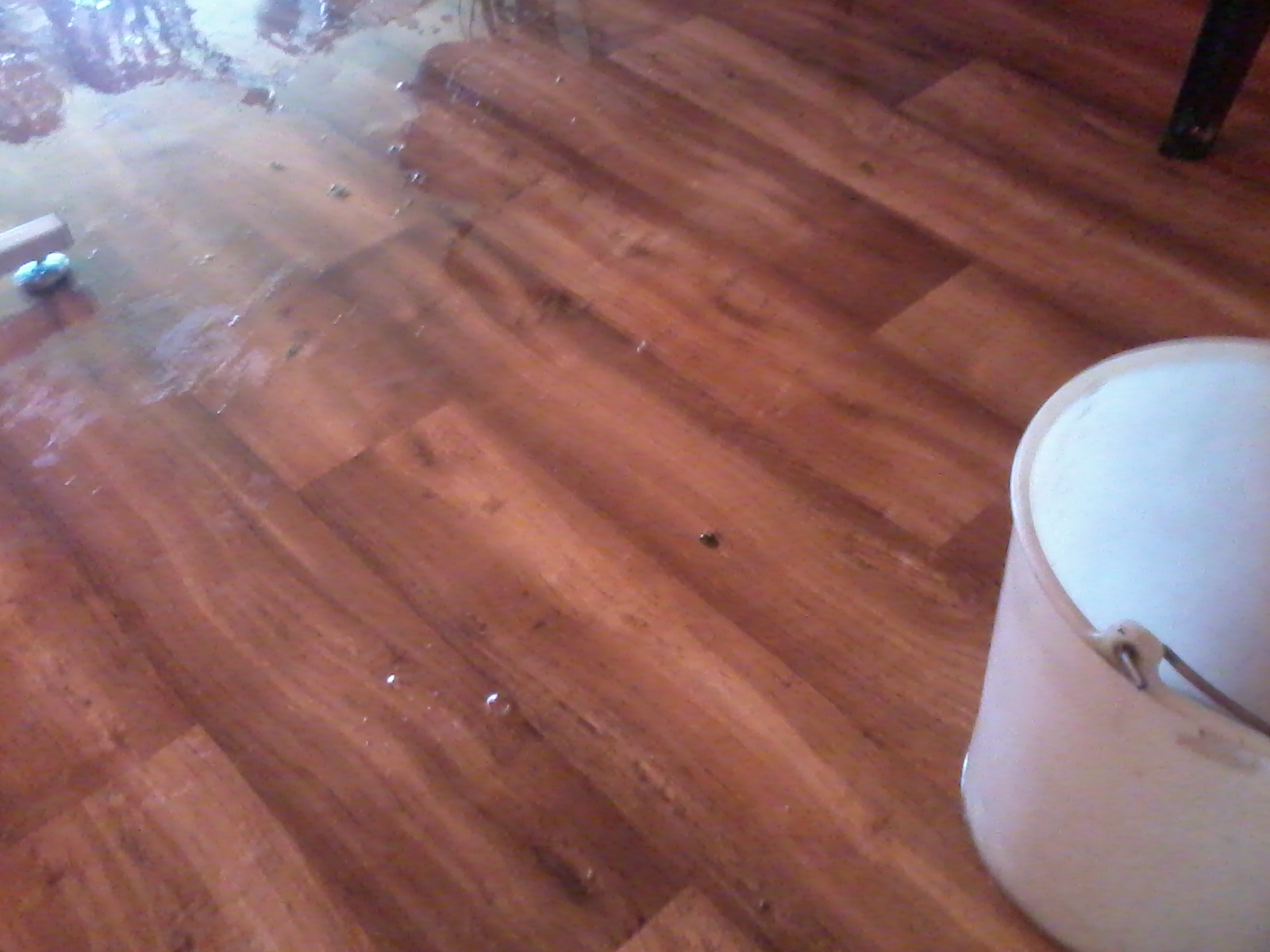

V zadnjem času se ni kaj dosti spremenilo kupu sem si mašino in novo mizo ker una je bla obupna.
