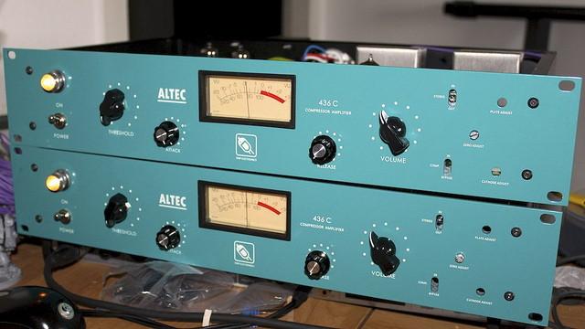

Enkrat sem ful poceni dobil Drip Electronics Altec 436 plato.. po precej cakanju in gor in dol z dizajnerjem plosce, sporadicnem narocevanjem delov ipd, sem ga le dokoncal..
Fairchild 660 input transformer
UA 176 output transformer
NOS USA tubes (GE, RCA..)
DIY-Racked case
PEC pots
Od obicnega 436 se torej ful razlikuje, med drugim v tem da ima variabilen attack, plate in cathode balance in cisto drug napajalnik (tudi reguliran z lampami).
Kar precej sem spremenil gain staging, tako da je threshold knof bolj uporaben in naprava bolj primerna za danasnje nivoje.
Zdaj moram naredit se eno in usposobit stereo link, bojda je cool za dance master bus kompresijo. Zaenkrat po tem kar sem ga uporabljal je kul za kitare, klavirje in podobne zadeve kjer je ponavadi veliko akordov. Dodaja naravnost nesramne nivoje 3rd harmonicsov v globoki kompresiji.
Zdaj pa se en pultec, dual la2a refit in dual 1176 refit... bigger, better, meaner! Pa SSL buss compressor z zveznim attack/release, dry/wet in sidechain filtrom...
