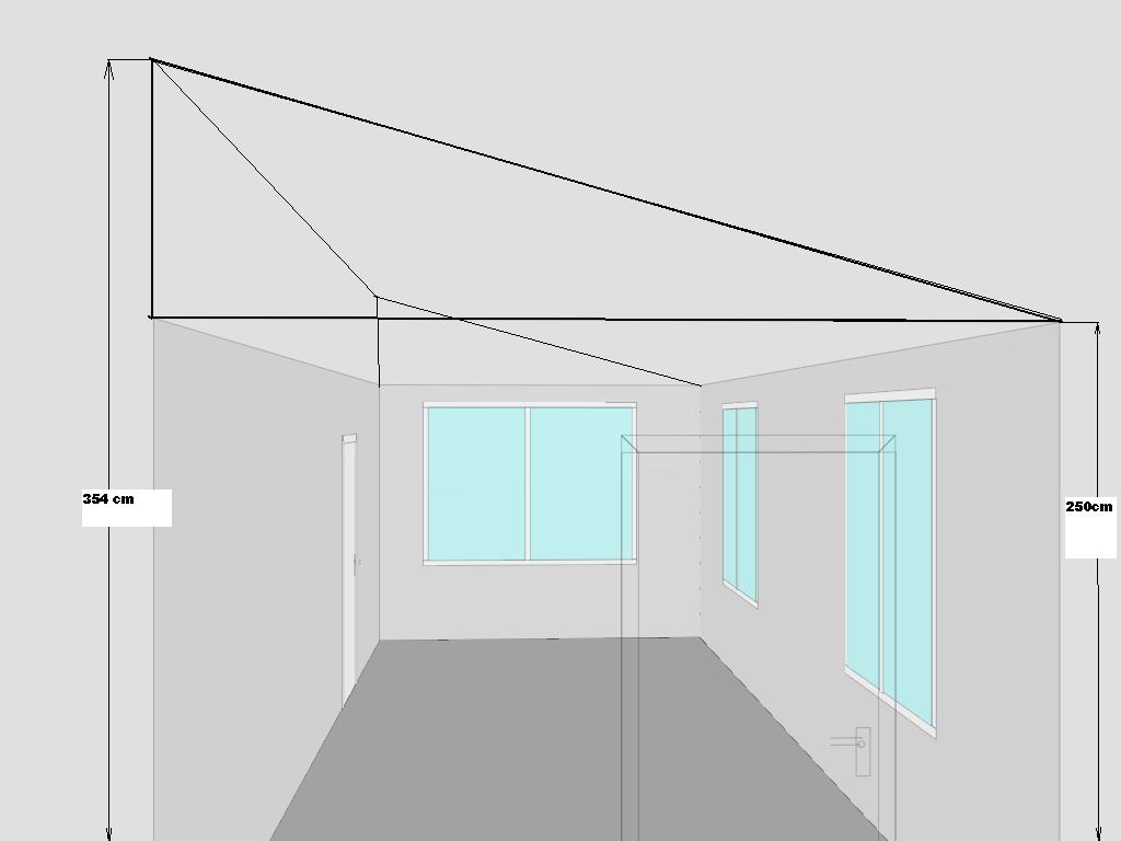

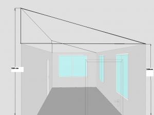

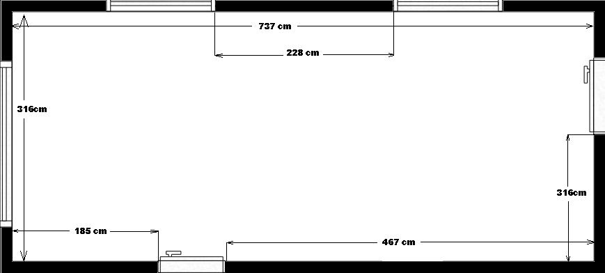

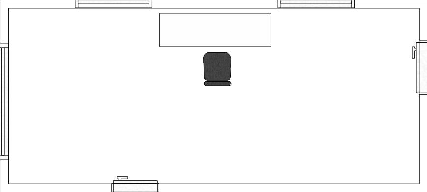

Pozdravljeni,
svojo sobo, z dimenzijami 737cm x 316cm x (poševen strop od 250cm do 354cm), nameravam preurediti tako, da bom lahko v njej:
- snemal manjše jazz zasedbe (kitare, vokal, bobni, kontrabas), torej vse instrumente hkrati
- snemal pop projekte, povečini vsak instrument posebej
- miksal
- imel vaje z bendom
Tla v sobi so keramične ploščice, strop je iz gips plošč.
Zaradi poševnega stropa se ne morem odločiti, kam naj postavim delovno mizo in monitorje.
Trenutno se najbolj nagibam k razporeditvi, ki je na tretji skici. Da jo torej postavim med okni na severni strani sobe, monitorje pa usmerim proti jugu (na tlorisu je sever ZGORAJ). S tem bi pridobil simetrično razporeditev glede na geometrijo sobe in sobo razdelil na dva dela. V enem delu bi ohranil keramični pod, v drugem bi čez njega položil preprogo (da imam pri snemanju možnost obeh opcij). V kote bi postavil bas absorberje, na strop in po stenah - predvsem po severni steni, ker strop vanjo odbija ves zvok - pa broadband absorberje. Na južno steno za delovno mizo bi pritrdil QRD absorber.
Kaj pravite, razmišljam pravilno? Kaj mi glede postavitve svetujete vi?

Objavljeno 03 januar 2010 - 09:12
Te bom pa jaz kakšno rekel:)
Zanimiv primer...
Svojo rešitev si si po mojem dobro zastavil, res specifičen prostor.
Na hitro mix pozicija:
- Pokrij prve refleksije, v tvojem pirmeru nagnjen strop (tudi če je nagnjen strop in bo srednje in visoke preusmerilo, tiste pod 700... 500Hz ne bo ker so že preveč omnidirekcionalne...) - torej velik cloud absorber cca. 2m širina in dolžina 2-2.5m
- Stena zadaj naj bo čim bolj mrtva, ker bodo odbite refleksije izza hrbta prehitro prišle v mix pozicijo in bodo preglasne glede na rani zvok iz zvočnikov!
- Sprednjo stena - čim več absorbcije!
(naj bo ta del čim bolj mrtev, reševala te bo dolžina levo/ desno katera ti bo dala dovoljšen odmevni čas prostora...)
- Delovna površina naj bo čim manjša!!! (zvočniki na samostojnih masivnih stojalih) in premakni "sweet spot" pozicijo do nekje 35-40% "dolžine".
- Vse kote (čeprav imajo prostori 12 kotov ni praktično pokrivat podnih ležečih) tretiraj po principu superchunks. Nima veze ali je stena severna.. - VSE, no vsaj 8!
Pokrij štiri vertikalne in nato vse štiri zgornje horizontalne (tudi če so nagnjeni, pač prilagodi superchunk princip)!
Na hitro snemalna dela:
- Kakor boš imel v levem delu naj bo tudi v desnem! Simetrija je pomembna saj bo to "all in one" rešitev!
- Parket, ploščice (gole ploščice niso ravno najbolj praktične...) levo in desno ali pa oba dela pokrita s preprogo!
- Osebno bi okno na levi strani mix pozicije zadelal in namestil difuzorje enako bi pokril desno steno od mix pozicije. Lahko narediš dober kompromis in narediš samostoječe mobilne difuzorje, ki jih postaviš pred okno in na drugi strani ob steno.
Snemalni del je še lahko stvar debate (kje bi še lahko bili stenski in stropni absorberji, "golo" ne bo v redu... tudi če boš dal superchunkse kot sem prej napisal ne bo dovolj...).
Ko boš vse to naredil boš videl kako in kaj in bomo podebatirali kaj še...
P.S.:
In kot vedno: za absorberje (ravne ploščate in kotne) uporabljaj vsaj tervol dp8 (zdaj knauf) 10-15cm debel distanciran od stene toliko kot je debela plošča/ absorber.
... vidim da si iz MB, lahko pridem naokoli, če želiš...

Objavljeno 04 januar 2010 - 12:53
Zdravo NLP, hvala ti za tvoj res izčrpen odgovor. Odprlo se mi je še par vprašanj.
Miks pozicija:
- naj cloud absorber obesim vzporedno s stropom, ali raje (z žicami) tako, da bo v vodoravni legi?
- v miks delu naj bodo tla brez preproge, sem to prav razumel?
- miks mizo (50x100cm) bi potisnil čisto do absorberja ob severni steni. Monitorja na stojali, pač tudi ob absorber. Prostor je širok 316cm. Če odštejem vsaj 2 x 20cm = 40cm za absorberje na obeh nasprotnih stenah, ostane 276cm. Torej bo »sweet spot« nekje 90cm od stenskega absorberja, monitorja (ADAM A7) pa bosta 130cm vsaksebi. Torej tvoj predlagani 35-40%.
- ne vem še, kam naj dam majhen rack (mislim da bo 8 višinskih enot) z zvočno kartico, mikrofonskim predojačevalcem...Stvari, ki jih je lepo imeti blizu. Morda na severno steno, hm? Ali na tla, ob eno od stojal za monitorja?
- z NLP-jevimi predlogi glede miks pozicije (cloud absorber, wideband absorberji na prednji in zadnji steni) bo tako 19m2 pokritih s tervolom. To je kakih 32 kosov dp8.
- »superchunki« v 8 kotih, računam trikotnike s stranicami 50x60x70cm, skupno 33kosov plošč tervola dp8 (100x60cm)
Snemalni del:
- všeč mi je tvoja zamisel z mobilnimi difuzorji na levi (pred oknom) in desni. Okno je široko 210cm. Kakšen difuzor mi priporočaš? Verjetno pri teh dimenzijah in glede na mobilnost kak QRD difuzor, a ne?
Uf, glede na to, da si iz Mb, bi bilo super, če bi se lahko kdaj oglasil. Hvala!

Mix pozicija:
- Cloud je lahko nagnjen, vendar naj bo odmaknjen za toliko kolikor je debel absorpcisjki materijal, še bolje če je vodoravno (če te ne moti) in ima od zadaj še večji air gap, torej absorpbira še nižje frekvence. Potem bo zakrival superchunk na stropu na hrbtni steni kar je tudi v redu, morda vizualno malo nerodno, akustično pa bolje:)
- Miks del naj bo brez preproge, ne bo nič pripomogla k absorpciji srednjih in nizkih, refleksivna tla so glede na psihoakustiko človeka pripročljiva...
- Lahko je mix miza potisnjena do sprednje stene, zvočniki pa na lastnih solidnih stojalih potem ne bodo imeli prve/ spodnje refleksivne površine, ki bi omogočala odbiti zvok direktno v glavo...
prečitaj, idi skozi vsaj grafe in na koncu vsaj zaključek: http://www.planetaud...?showtopic=2541
Stvar postavljanja sweet spota ipd. je še zmeraj možna naknadno pa tudi z meritvami si lahko potem pomagaš ter prilagajaš kaj je bolje.
Bi pa bilo zelo dobro, če bi imel mix mizo mobilno (pač koleščke gor), saj je "all in one" soba in nikoli ne več ko snemaš in je gužva da se moraš malo prilagodit... ko pa miksaš pa vse repozicioniraš kot bi moralo biti za miks.
- Upam, da racka še nimaš, toplo bi ti priporočal takšnega (seveda ne mislim da ga moraš kupit, sam ali kakšen mojster ti ga lahko naredi): http://www.argosycon...cknRollH10.html
Je nizek, ne povzroča velikih refleksij. Kam ga boš dal se lahko še prilagaja kot sem prej omenil...
- Ne bom zdaj računal površine:)
- Glede superchunksov sem mislil da se narejeni vzdolž celega prostora po vseh omenjenih kotih!
Ne vem koliko to nanese, ker ne bom računal:)
Snemalni del:
- Priporočam velik difuzor, ki bi seveda prekril celotno okno pa še več... seveda enako na drugi strani sobe.
Mislil sem recimo 2D PRD tip...
Pošlji mi PM, v živo je vsekakor lažje, pa skoraj vedno se še kaj potem najde kako in kaj...

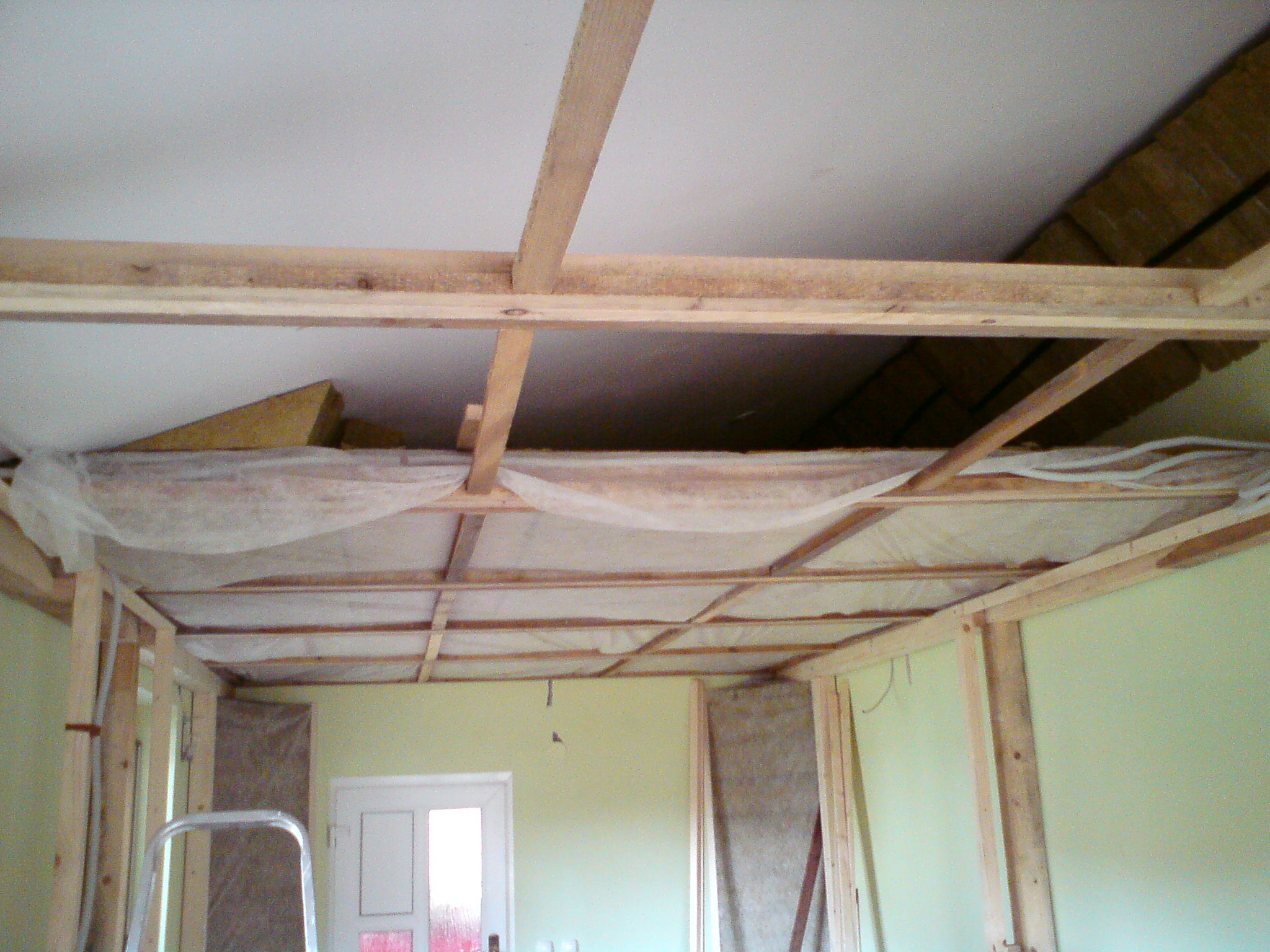

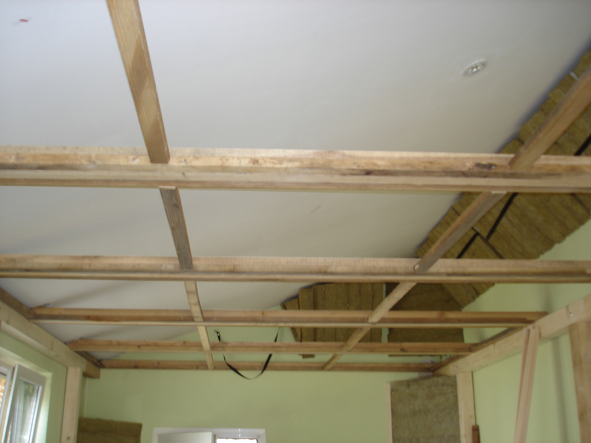

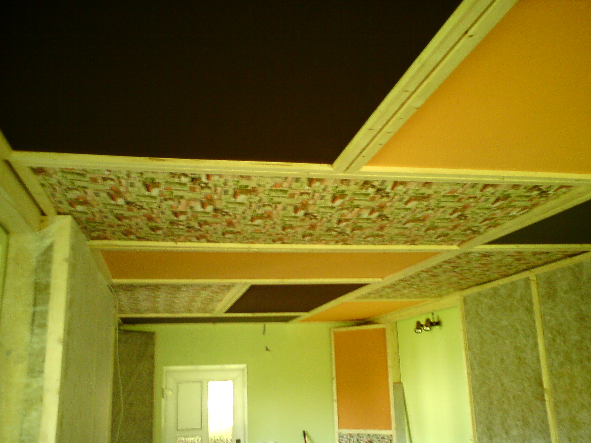

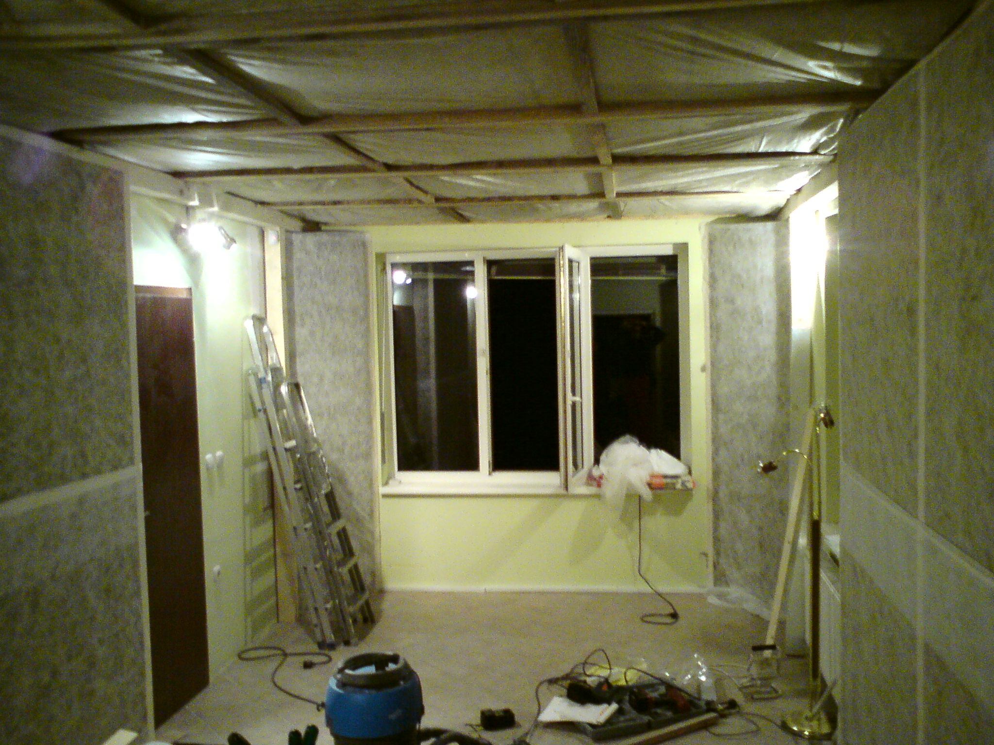

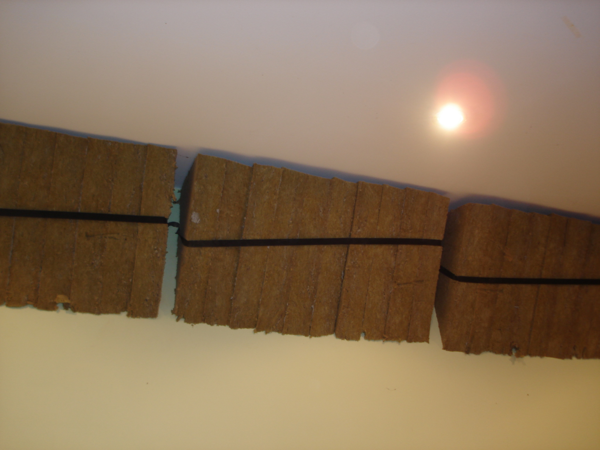

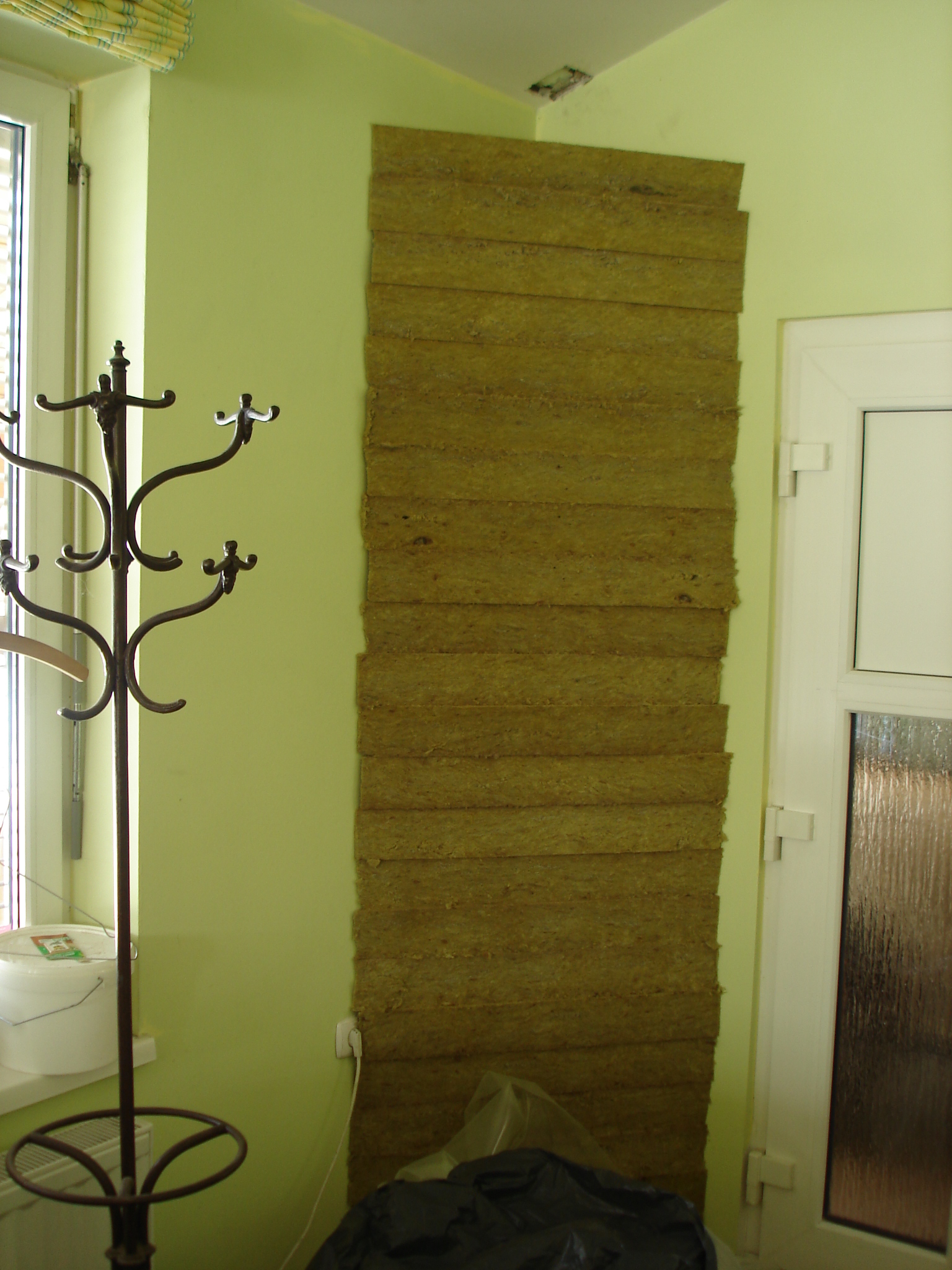

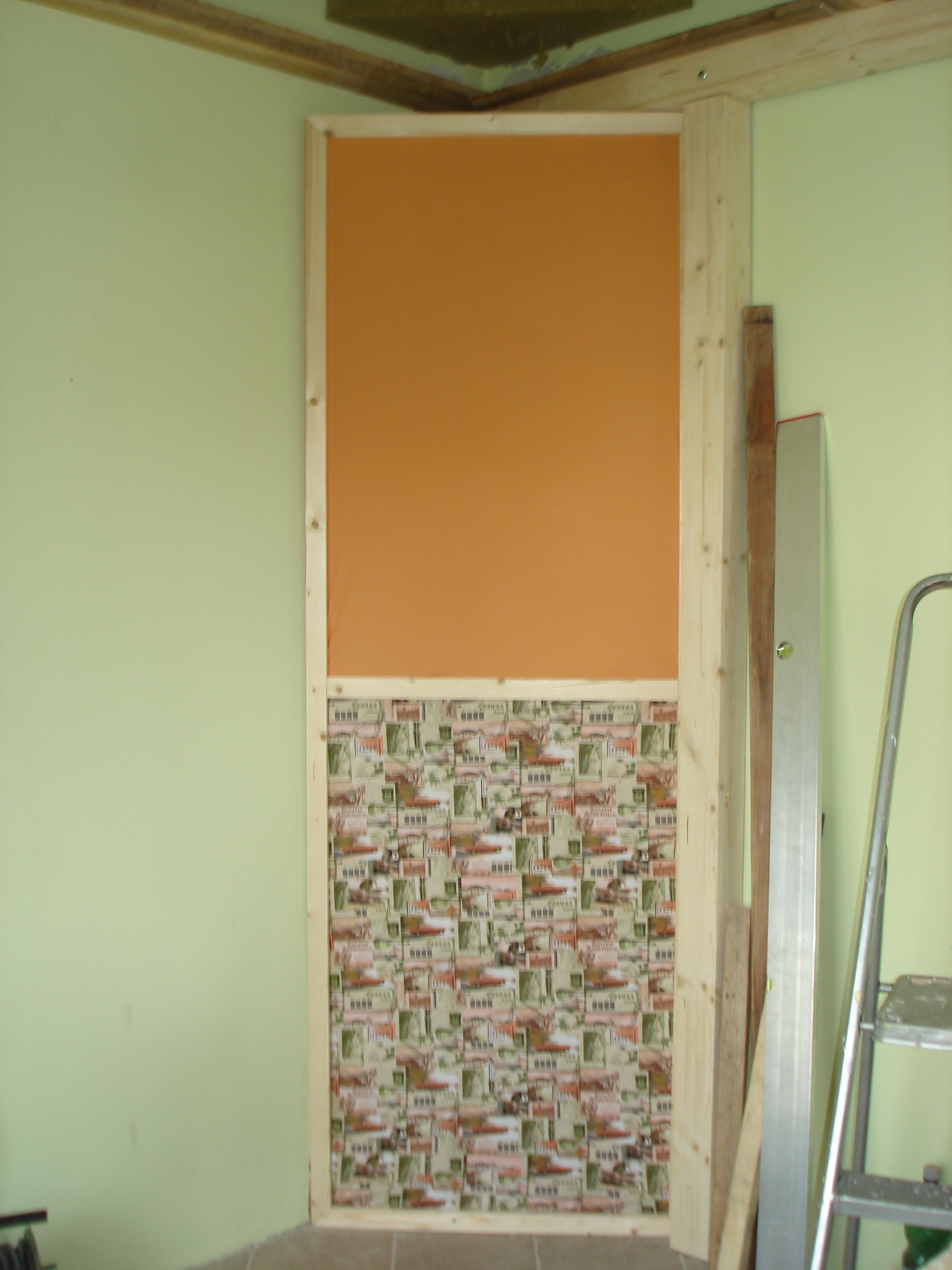

Pozdravljeni,

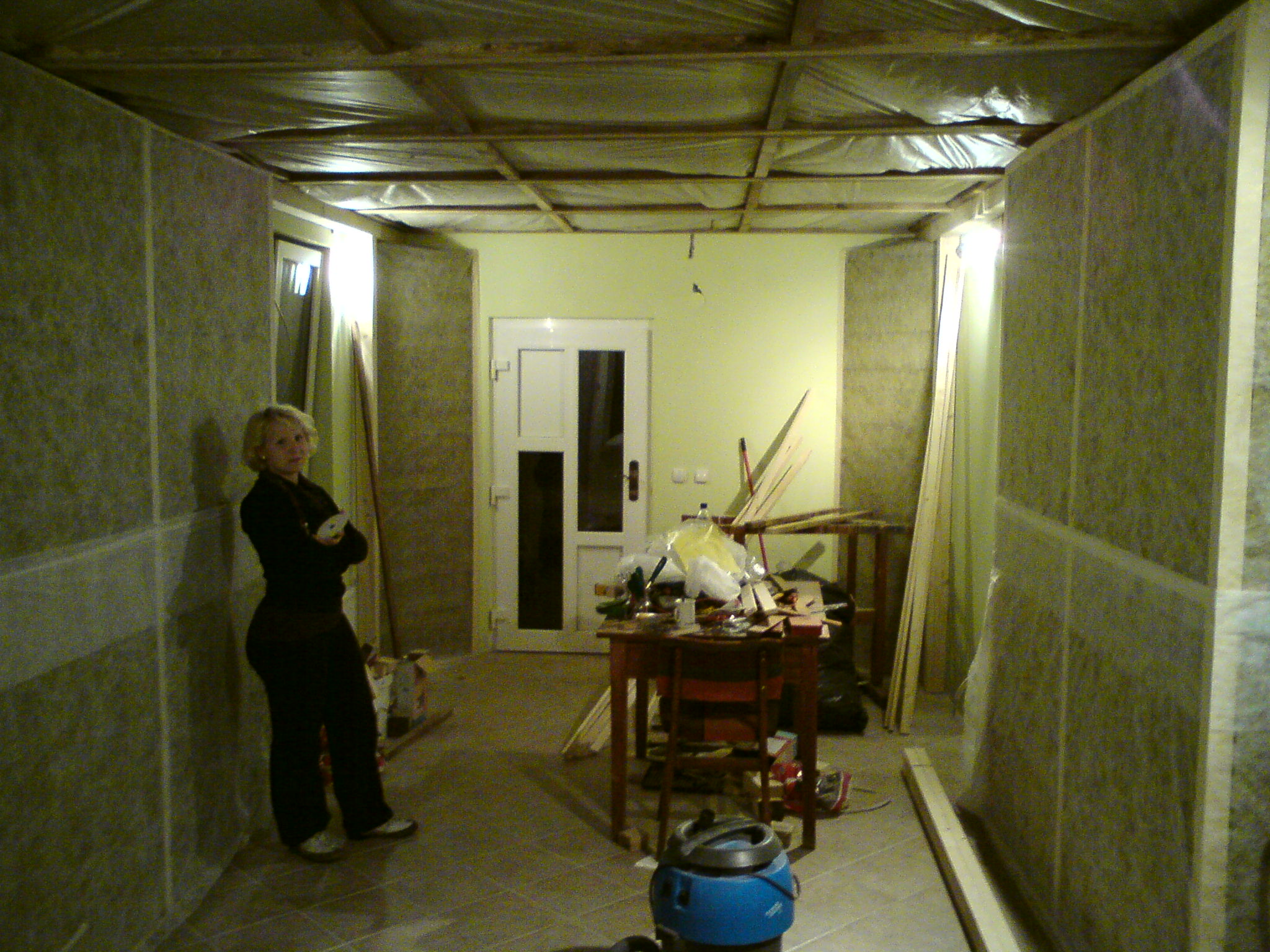

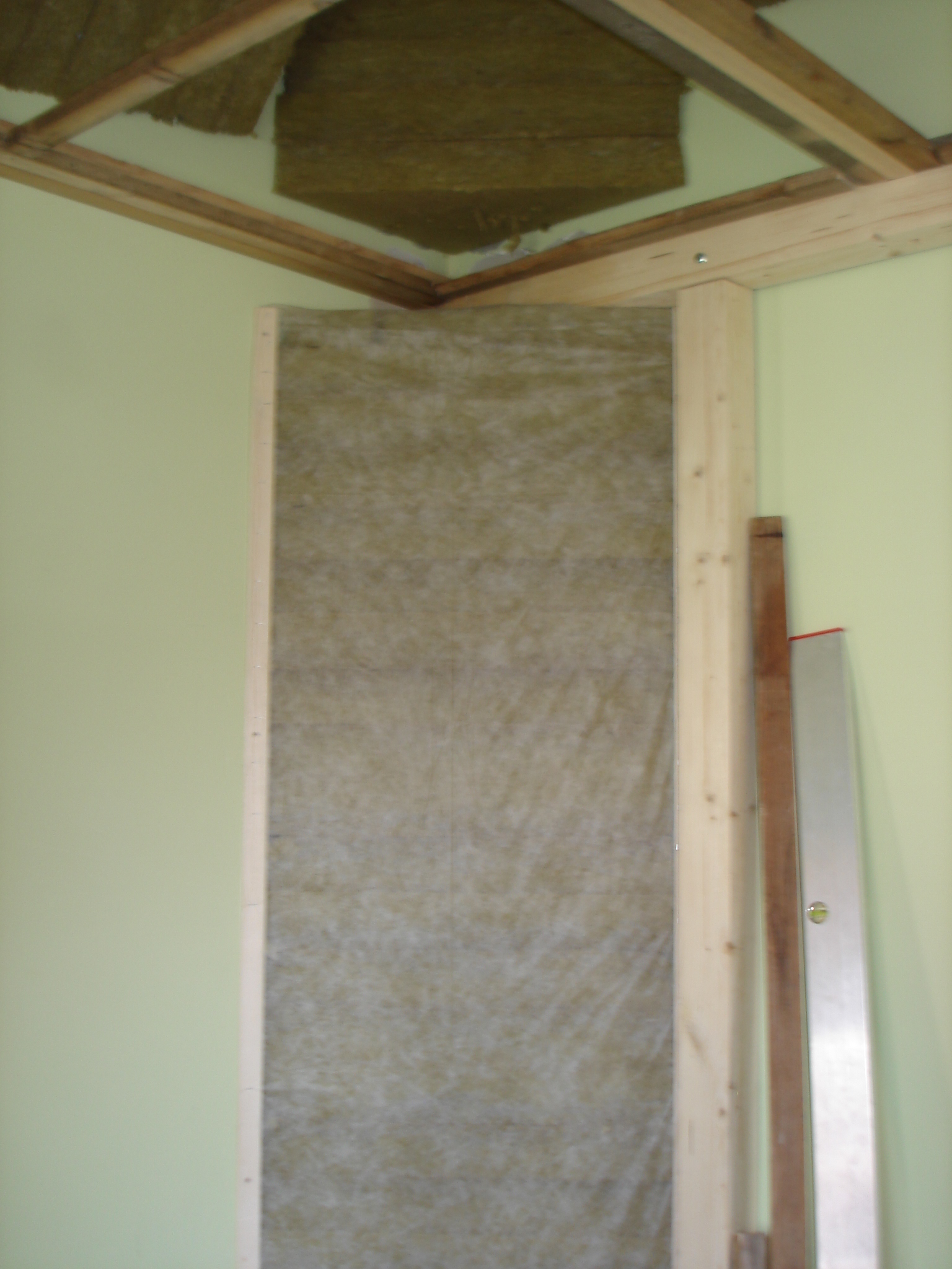

končno sem se lotil dela. Zaenkrat le superchunkov v kotih (slike):
Izdelava_zvo_ne_izolacije_003.jpg Izdelava_zvo_ne_izolacije_008.jpg Izdelava_zvo_ne_izolacije_013.jpg
Jutri se lotim lesene konstrukcije, ki bo nosila spuščeni strop.
#6 Vale
Objavljeno 18 februar 2010 - 08:30
Luštno... kako boš zapiral superchunkse? Tkanina in preko letvice?
#7 matt
matt
  • 48 prispevkov
Objavljeno 18 februar 2010 - 10:07
QUOTE (Vale @ 18. Feb 2010 20:30:11) <{POST_SNAPBACK}>
Ja, lesen okvir in preko tkanina (za vertikalne superchunkse). Horizontalni (stropni) ne bodo zaprti, ker bo pod njimi še strop iz 10cm tervola, ki bo tako ali tako prevlečen s tkanino. Lp

#21 matt
matt
  • 48 prispevkov
Objavljeno 20 marec 2010 - 07:18
update...

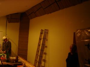

Dodal sem stropno konstrukcijo, ki bo nosila tervol. Prvi kotni superchunk prekril s prvo plastjo zaščitne tkanine. Napredujem, ampak se delo kar vleče.
#22 NLP
Objavljeno 20 marec 2010 - 07:50
Fino.

#25 matt
matt
  • 48 prispevkov
Objavljeno 21 marec 2010 - 04:22
tu pa še fotografija s tkanino prekritega superchunksa... jutri nadaljujem z delom.
#26 matt
matt
  • 48 prispevkov
Objavljeno 30 marec 2010 - 06:09

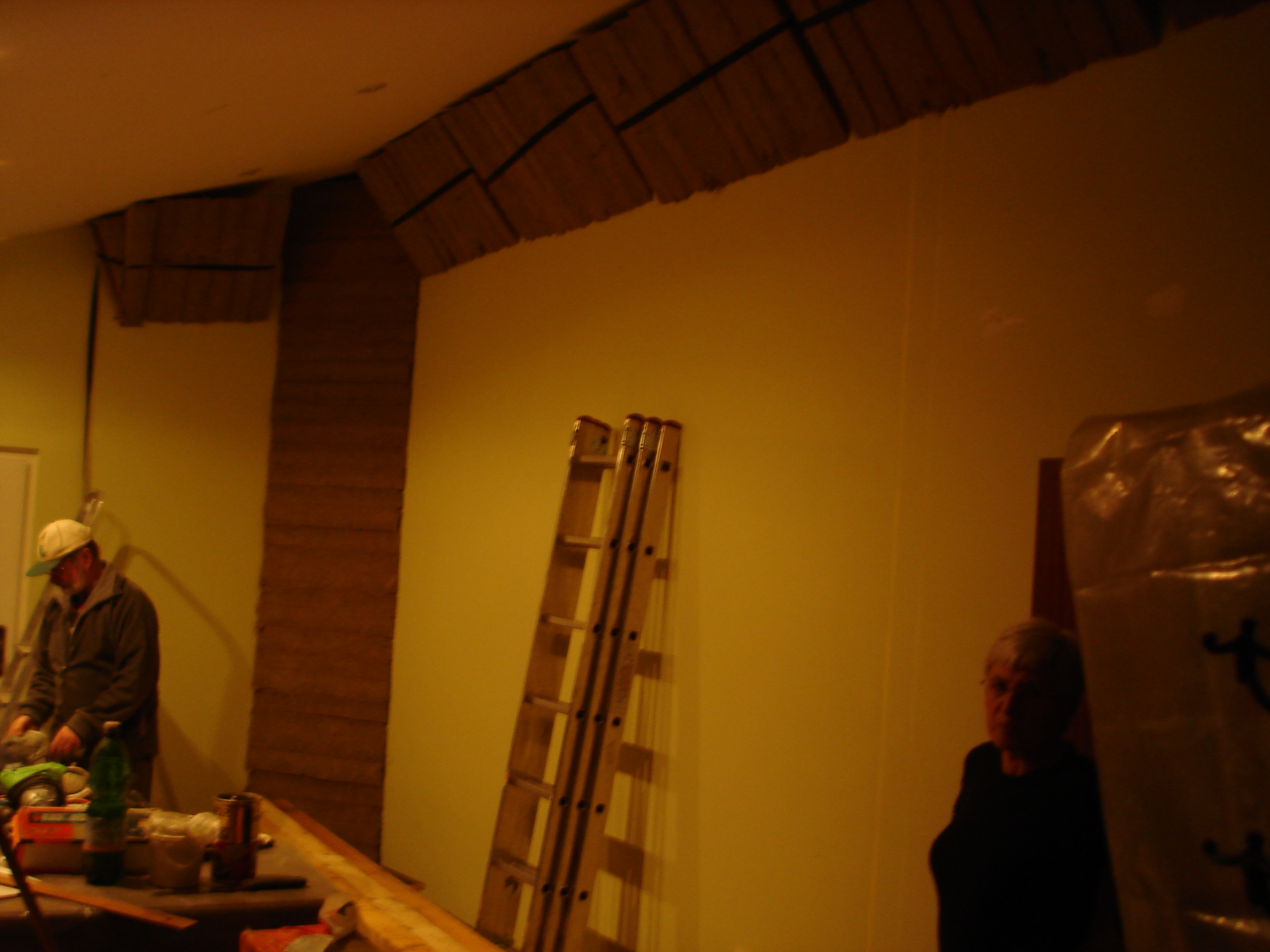

Update. S tervolom sem začel pokrivati strop. Pod njim je prekrivna vrtna folija, "deževanje" tervola v sobo pa bo preprečeval še en dodatni sloj tkanine.
#27 matt
matt
  • 48 prispevkov
Objavljeno 03 april 2010 - 08:58
ufff, pravkar sem končal filanje stropa in sten s tervolom. Špranje med stenami in lesenimi tramovi bom, za vsak primer, zadelal še z elastičnim kitom.
#28 NLP
Objavljeno 03 april 2010 - 09:38
Dobro izgleda.
Preden začneš pokrivat s tkanino me kontaktiraj!

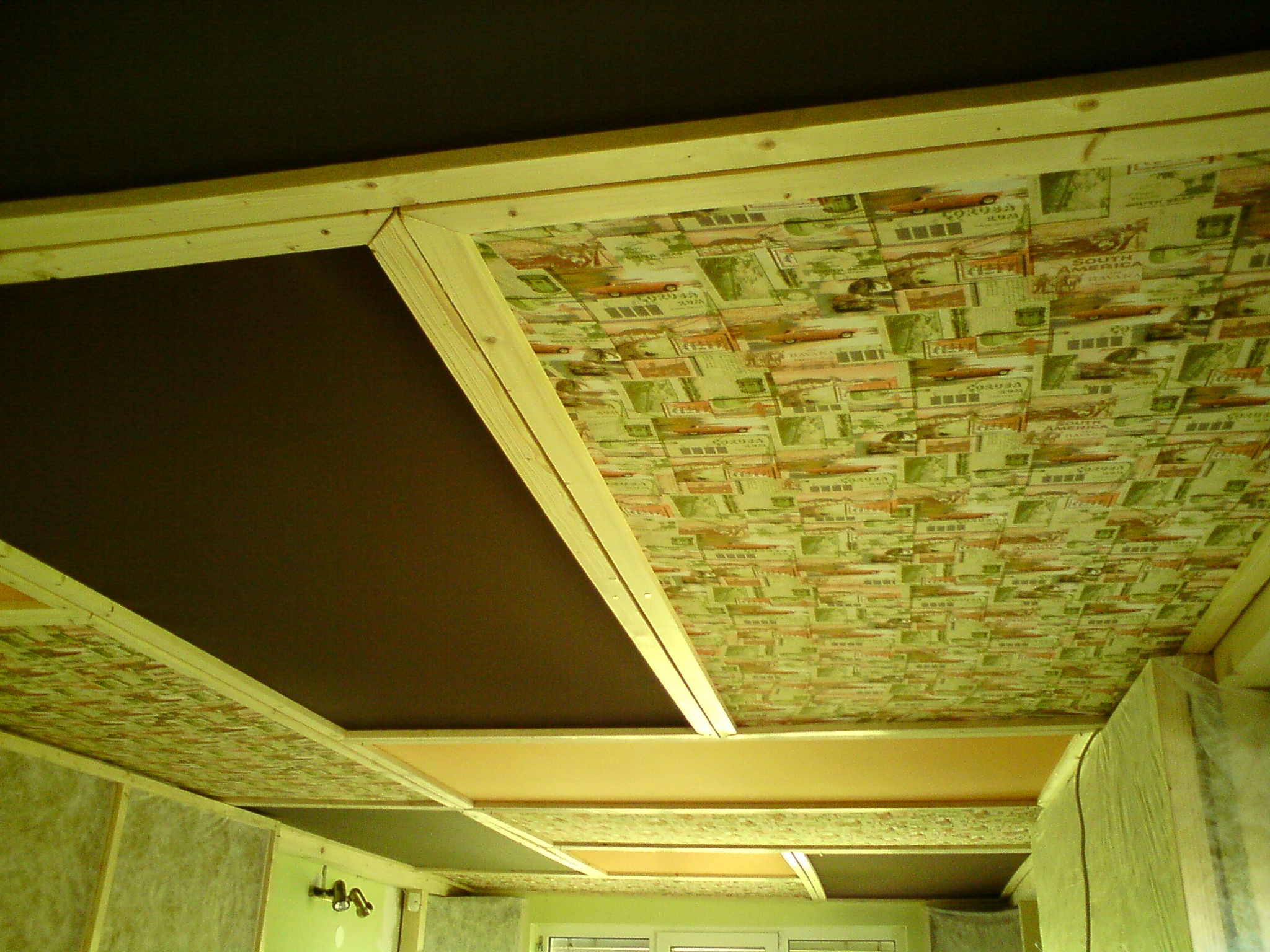

Objavljeno 02 maj 2010 - 11:27
Pozdravljeni,
končno sem dokončal strop. Prekril sem ga z lesenimi okvirji, na katere je napeta tkanina. Danes se lotim še preostalih treh kotnih superchunkov in, če ne bo zmanjkalo tkanine, še večjih absorbcijskih "sten" spredaj in zadaj.
Lep pozdrav vsem.
