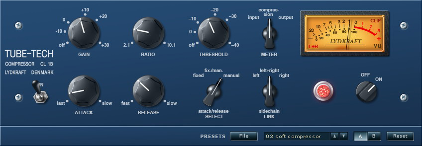

Evo, CL1B koncno bo na voljo tudi brez DSP kartice!
V oktobru pa se ga da dobit tudi ceneje.
http://www.softube.com/tubetech_cl1b/
Meni je to eden najboljsih pluginov na trgu in imet ga moznost brez poco karte... zakaj pa ne : )

Super!
A ga že uporabljaš? A lahko postneš kak audio primer - recimo bas, vokal, kakšno subgrupo - na čem je pač najbolj uporaben - recimo v primerjavi z UAD LA-3A...
