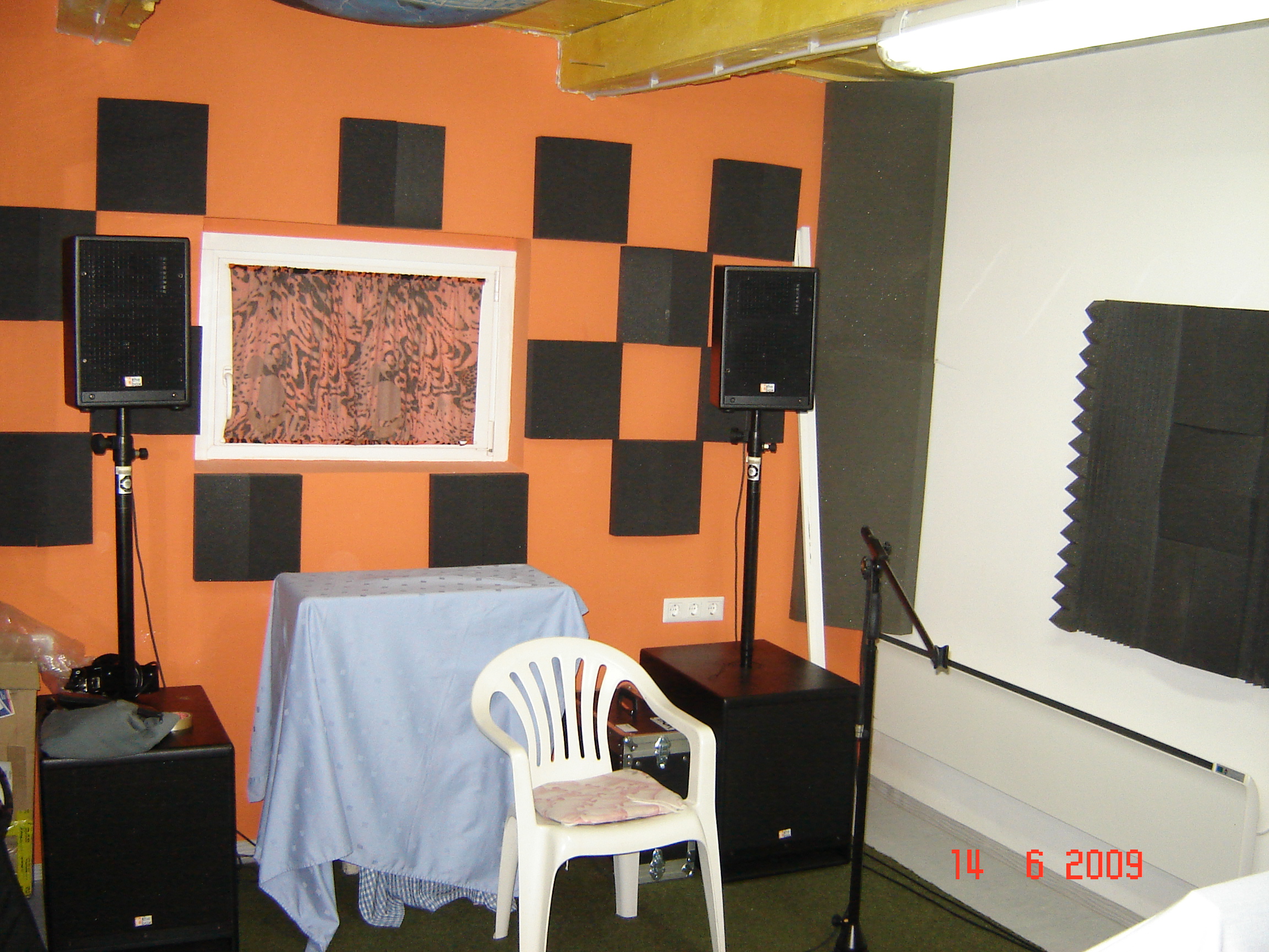

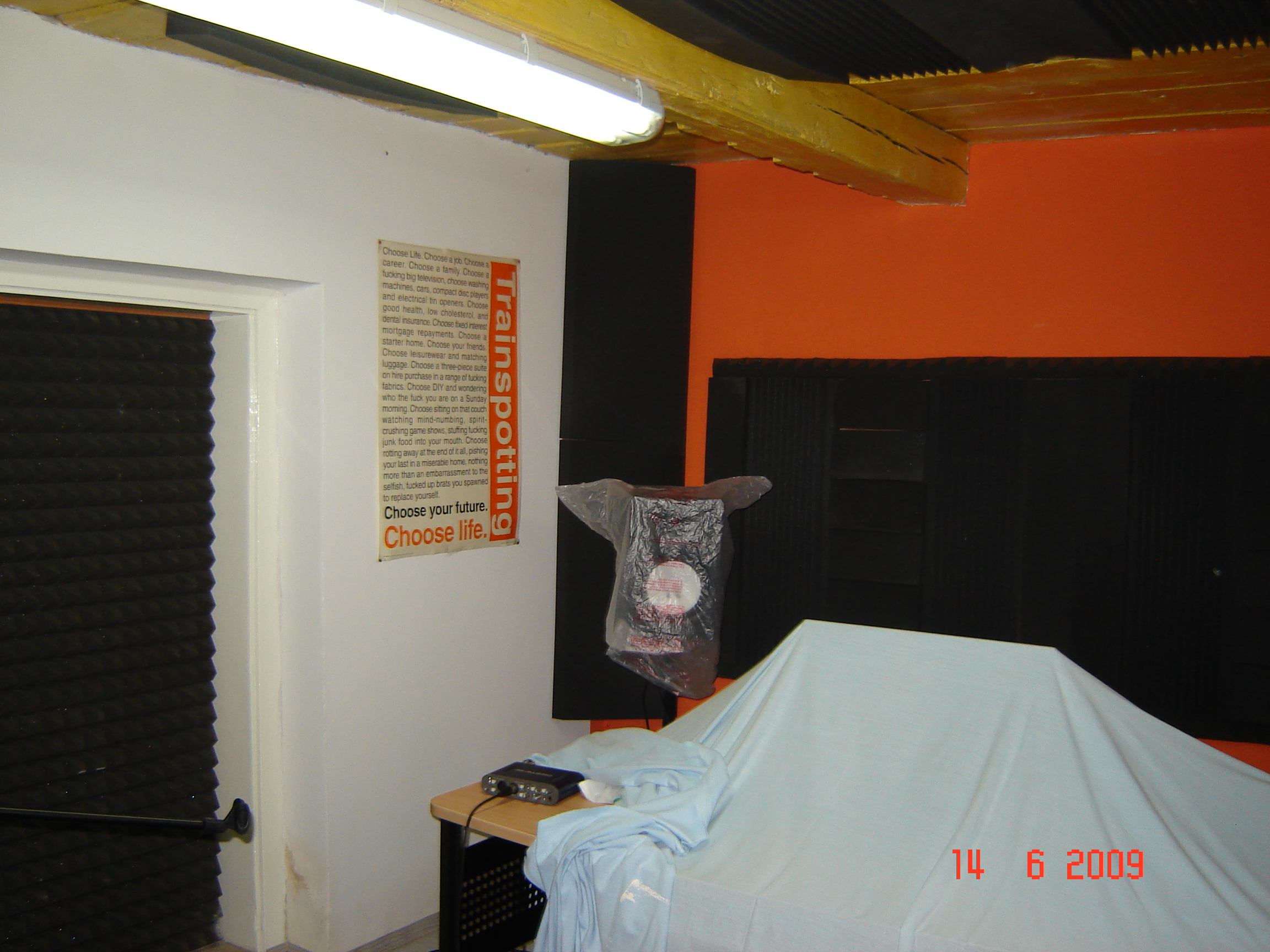

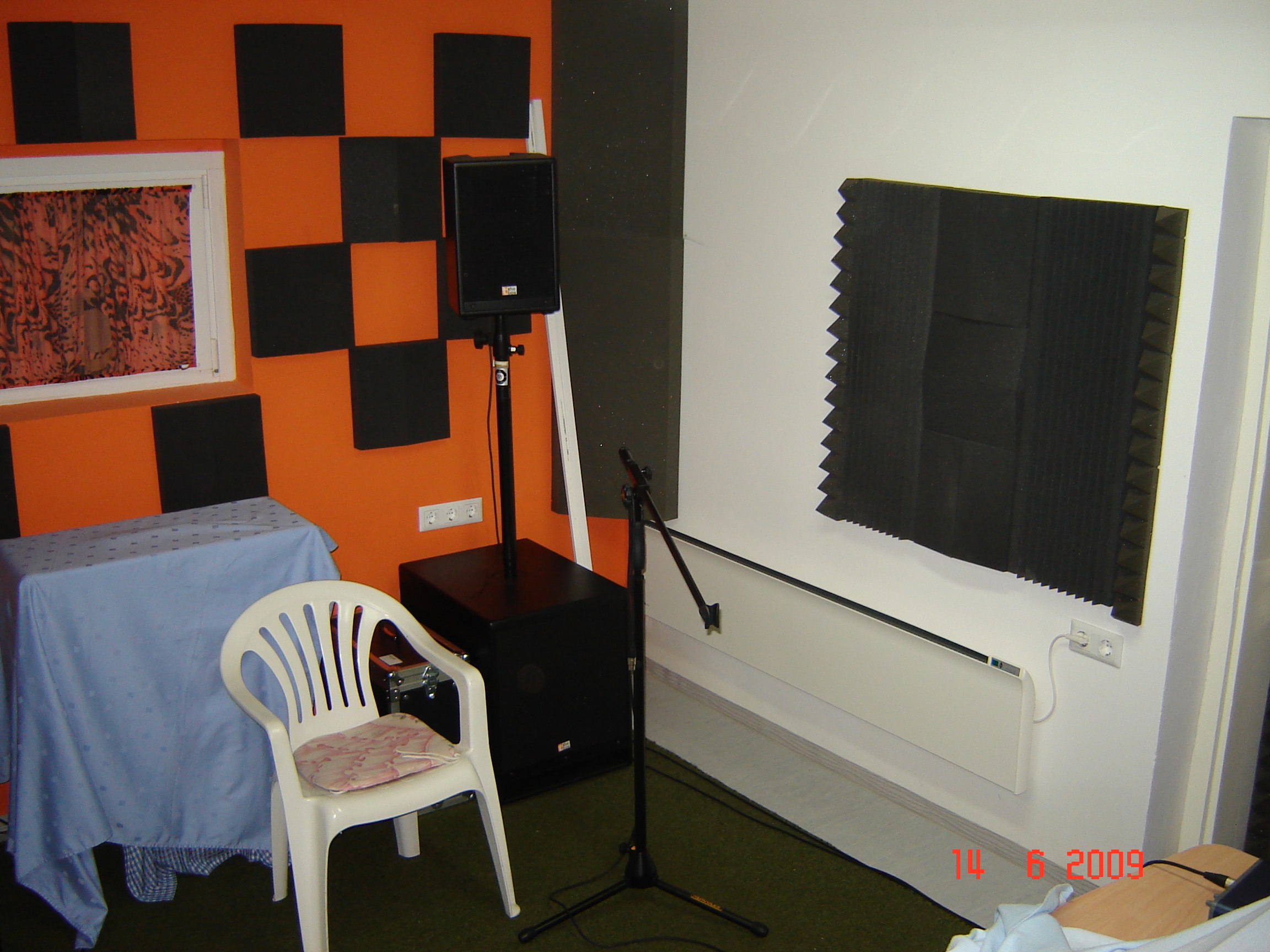

V glavnem.......nekaj sem sobo preurejal v studio. Mišljen je, kot kontrol oz. mix room in pa tudi za kake kitare ali vokale not posneti. Ustvarjam dance in kvazi rock alternativ kitarsko musko s (posemplanimi) bobni.
Do zdaj sem bil z delom v sobi kar zadovoljen. Ker nisem vedel za kake druge cenejše (DIY) variante sem za boljšo akustiko nabavil panele iz pene in jih lepo namestil, kot je treba biti (kao). Potem sem naredil meritve z ARC sistemom in potem šok. Vse narobe. Sploh ne vem, če je katera frekvenca na mestu, kot bi morala biti.
Soba je visoka 245 cm (brez tramov) in je zgrajena iz ca. 60 let starega cigla smile.gif. Nima ravno čist pravokotnih stranic !!!! Tla so iz lesene plošče (na betonu).
Prosil bi za pomoč, ker o izdelavi in namestitvi absorberjev nimam pojma. Prečekiral sem že celotni forum in sem se že kar nekaj stvari naučil.
Katere absorberje in kje mi priporočate (NLP, IXI ????) ? Sem videl, da jih izdelujeta...kontakt ?
Zaradi mene lahko one pene kar ven vržem, če bo treba.
A za bass trape je pomembno, da so po celi steni (mislim v kotu po celi steni) ?

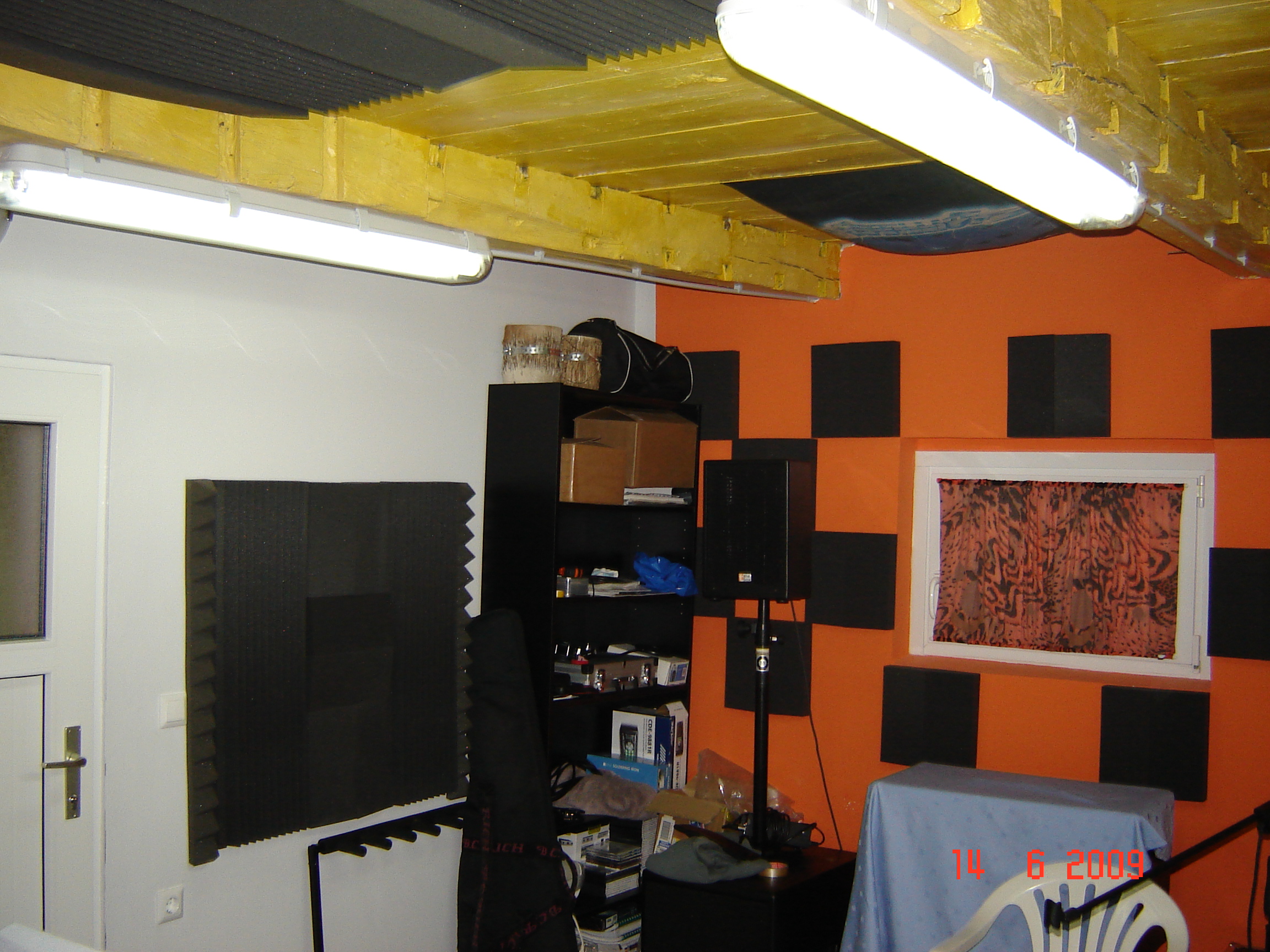

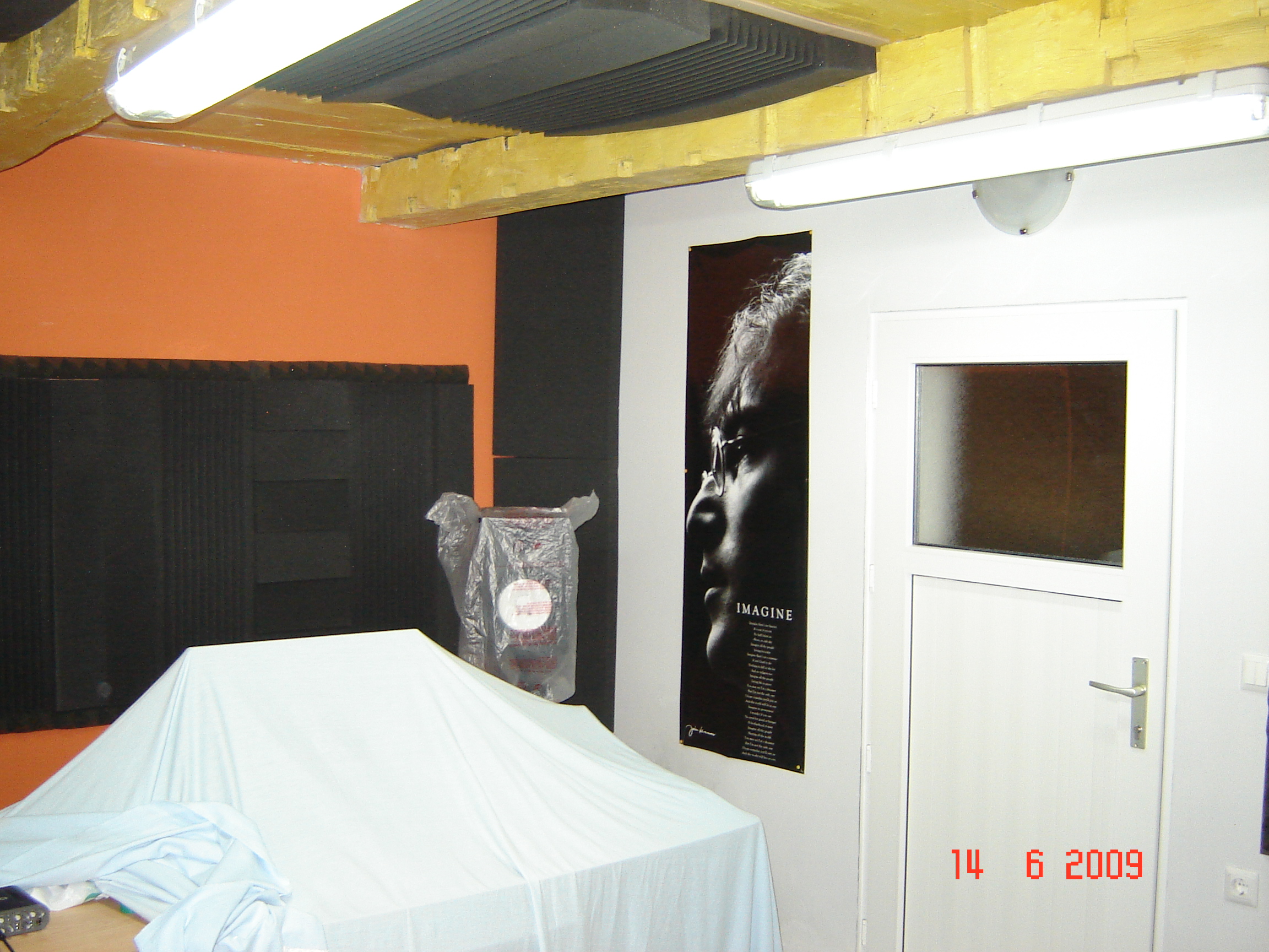

Kaj pravite na strop ? Iz slike je razvidno, da ima dva trama (globoka ca 17 CM, široka 20 cm). A bi bilo v redu, če bi nekako absorberje not dal in potem nekako vse skupaj dol zadelal, da ne bi ravno cel absorber na novo trebal naredit ?
Miza je taka: http://www.thomann.d...cer_station.htm samo brez zgornjega dela za monitorje. Ne bi je manjšal, ker rabim plac. Je kak nasvet za zmanjšanje refleksije na mizi ?
Omara (široka ca. 60 cm) bi tudi naj nekje plac dobila, je ne bi rad ven metal (razen, če bo res treba).

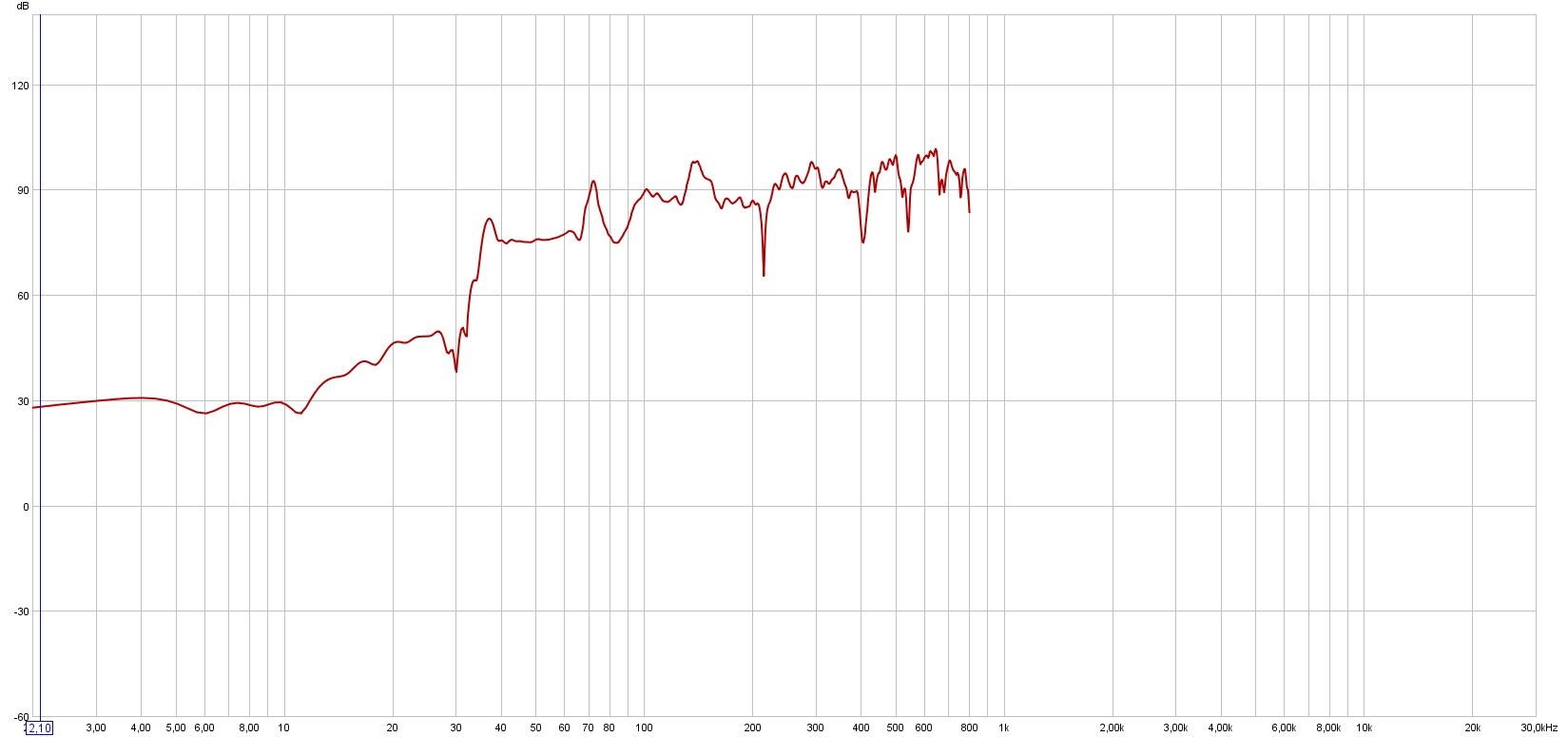

Za vikend bom poizkusil narediti meritve še z room eq-jem ali pa smaart (v6), če bom vedel:) Verjetno je za prvi vpogled ARC zadosti (saj deluje na istem principu, še mikorofon je omni direkcionalen). Ena meritev je brez suba ena pa z subom.

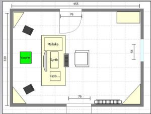

Prilagam slike placa in tloris.
D.

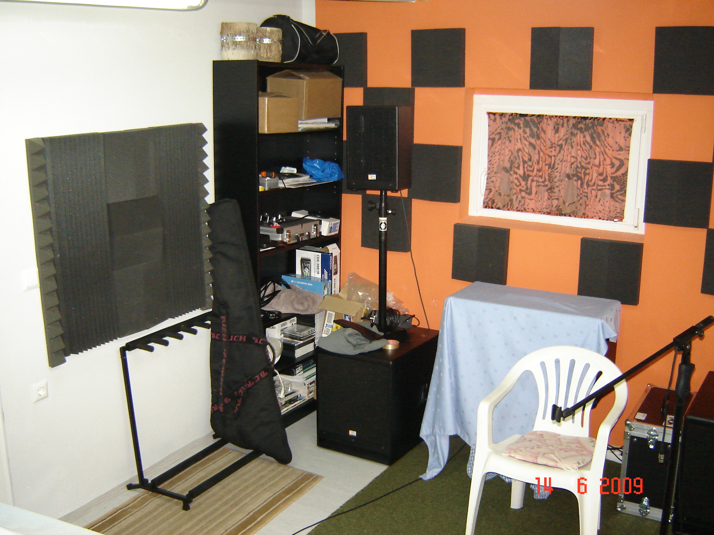

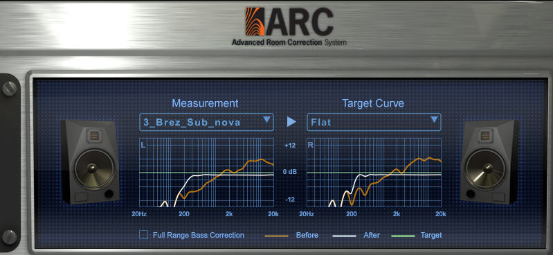

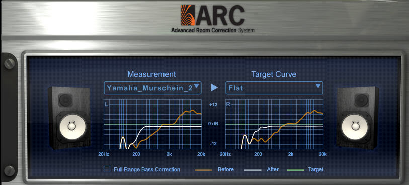

ARC je crap! Ne moreš pričakovat da ti bo program rešil akustiko. Za boljše rezultate torej potrebuješ več akustike oz v tvojem primeru pene... če bi imel kak večji sistem oz če uporabljaš sub za produkcijo bi absorberji prišli bolj do izraza, tak pa mislim da če nažigaš te yamahe nebo bistvene razlike.
Sem zdaj prebral do konca in vidim da uporabljaš tudi sub... podpiram absorberje, dobro akustiko, itd.... ampak mislim da imaš premajhen prostor, da bi lahko vse to noter navesil... sploh koti bi bili problem, z dvema absorberjema pa tudi ne rešiš nič.
Jaz bi na tvojem mestu malo zračunal kje bi lahko obesil kak absorber (to je 120 x 60 cm), če ga daš v kot ti to vzame levo-desno 55 cm, če vzameš bass trap isto 55 cm.... tam ko lahko bi obesil absorberje, na druge kritične lokacije pa ponucal obstoječo peno.

Arc je za merjenje verjetno v redu, za kaj drugega pa je res vprašanje.......bom tako ali tako prodal.
A misliš, da za trape v kotih nimam dovolj placa ? Se mi zdi, da bi 55 cm (a je muss 55 cm?) lahko ven potegnil smile.gif Edino tam kjer je radiator bi moral malo imrpovizirat. Omaro ven........saj ni tako malo, kot zgleda na sliki sad.gif violent085.gif
Kaj pa absorberji na strop ? Tam med trami ? A je mus 120x60 (mislim gelde absorbcije) ?
A one previsoke frekvence nad 5k tudi z absorberji lahko uravnavam ali je potrebno kaj drugega za visoke frekvence ?

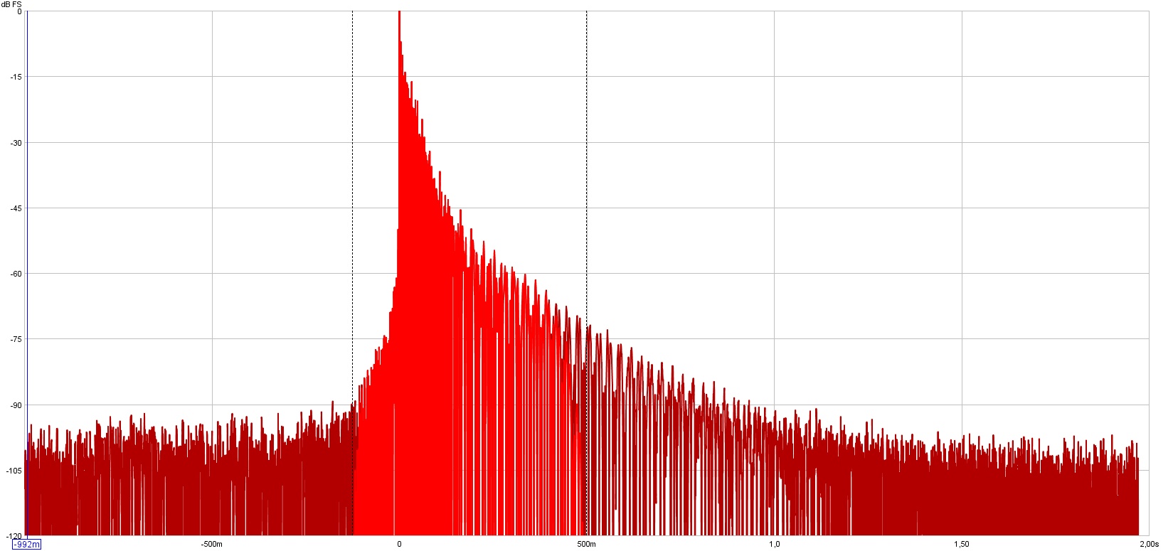

ARC prikazuje meritve na resoluciji 1/3 in ne na 1/12 ali 1/24 ali celo unsmooth...
To pomeni da imaš dobro polepšan rezultat meritev (razlika je lahko deviacija tudi 10dB in več)!
In NE, kot je rekel Vale; to ni nadomestilo za klasične akustične elemente iz pene!

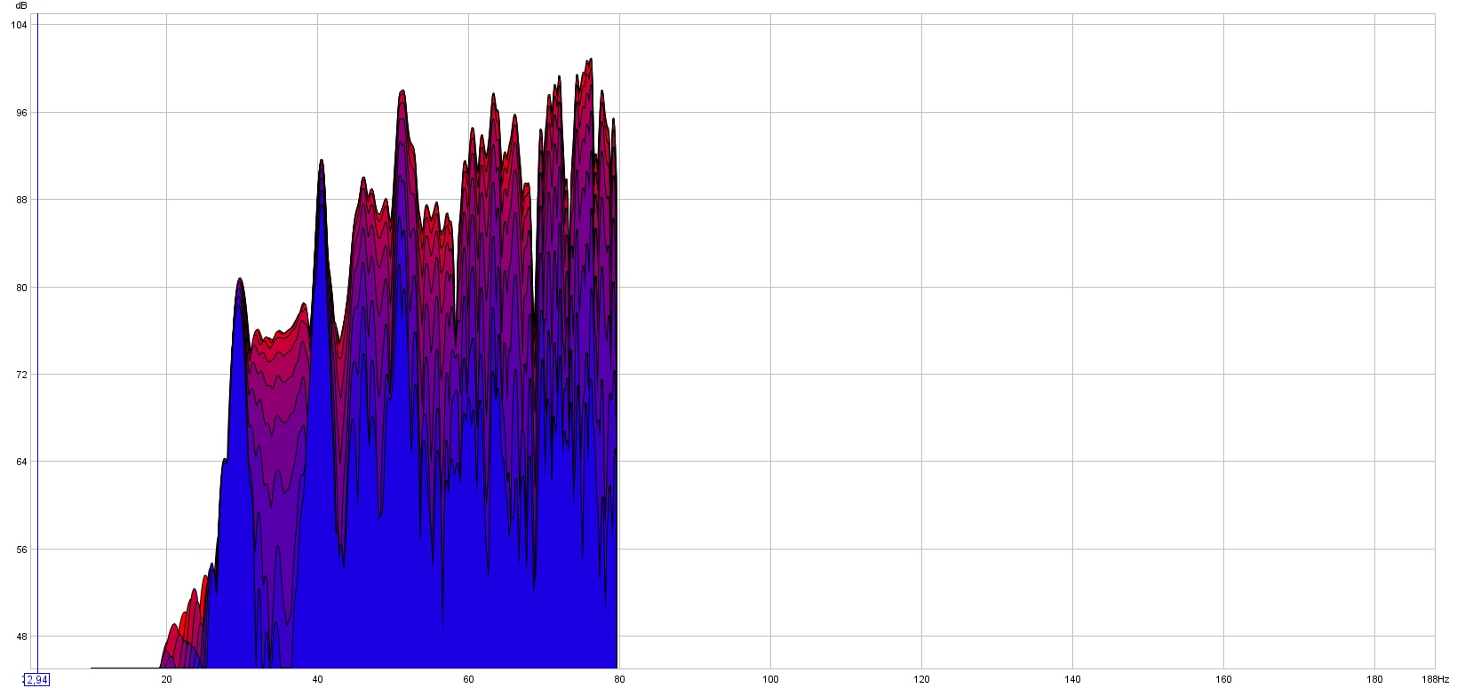

Pena deluje šele od cca. 200Hz (redkost!!!)... 400Hz ali še višje navzgor (odvisno od tipa, debeline, gostote,... pa cenovno ni konkurečna tervolu, je pa treba tervol obleč v akustično tkanino in je še zmeraj preveč konkurečne glede na rezultate...).
Najbolj pereči problemi pa so izpod 150Hz!!!
Z gosto kameno volno (80 - 130kg/m3) odmaknjeno od stene, stropa,... lahko uspešno absorbiraš tudi do 80, 60,... če imaš elementov čim več tudi do 40... 50Hz... več jih je, sinergijsko se dopolnjujejo in delujejo skupaj še nižje...
Tudi če bi Yamahe šle dokaj linearno do ajde recimo le 60-70Hz verjetno razumeš da pene niso čisto nič dobrega.
Kaj šele kakšen woofer...!!!

Za ARC mi je že postalo jasno, da to ni ne vem kaj,.......se opravičujem, če sem koga užalil jumping0046.gif

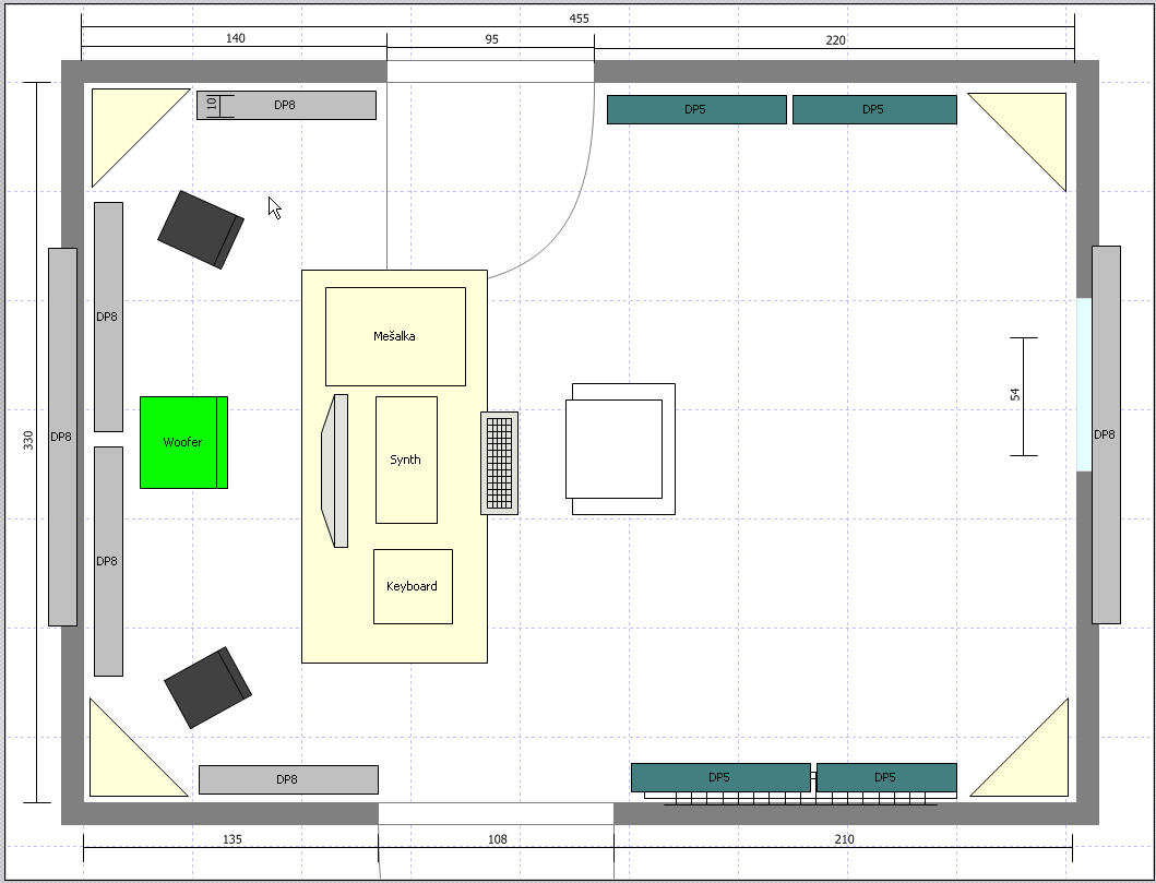

Sem malo plan naredil kako bi kaj naredil (poglejte skice, prvo je soba, drugo je strop)......prosim za kako mnenje.

1. NLP:"če je prostor mali tudi absorberji na zadnji steni v kombinaciji (če je to priporočljivo na dolžino prostora) tudi difuzorji... "--> tega dela ne razumem glede nadolžino prostora ? --> kako to izračunam ?
2. Kje lahko dobim difuzorje (poceni), ker tega ne bom vedel narediti doma ? In kakšne ?
3. Superchunks stranica 45-50 cm bo verjetno v redu ?? A je zlo pomembno, da je čist do stropa ??
4. A če naredim npr. en veliki absorber na prednji steni (tam kjer so monitorji) a je razlika, kot pa, če dva mala naredim ?
5. Glede stropa še ni bilo kakih komentarjev....plan sem imel, da bi samo nekakšne letvice (nosilce) med trami naredil na katere bi pol položil dp8 (10cm glede na to da je tram 20 cm globok --> potem imam ca10 cm airgapa). Seveda bo dp8 ovit.
6. Kje bi dobil kaki preverjeni nosilec za ostale absorberje ? Kje jih kaj kupujete in kakšne ?

Objavljeno 18 junij 2009 - 10:50
1. da difuzor razvije optimalno difuzijsko polje moraš biti odmaknjen od njega (izkustvena metoda):
lambda=343m/s (hitrost zvoka) : min. f-frekvenca do koder difuzor difuzira
... naj difuzor v tem prostoru dolžine 455cm naj ne bo globlji od cca. 15-20cm (difuzija je pri takšni globini zelo dobra do cca. 500/ 800Hz)... globina pogojuje koliko difuzira še niske frekvence, torej primer:
343m/s : 565Hz (globina cca.16cm) = cca. 0,61 X 3 = cca. 1,8m - bi naj bil oddaljen od takšnega difuzorja.
2. difuzorji so lahko različni: tipa QRD, PRD, in/ ali 1D in 2D, vsi so izvedenke po Manfred Schroederjevi teoriji in so najbolj učinkoviti od vseh tipov difuzorjev (policilindrični, kvazi random...).
Jih lahko po naročilu ponudim.
3. Ja bo v redu, ampak saj veš, več je bolje...
Največje "nabiranje"/ ojačanje niskih frekvenc je v trokotih, nato dvokotih šele potem na ravnih površinah (tudi odvisno od modalnih frekvenc prostora, posledičnih harmonij,...).
4. Večja površina absorbcije, bolje je.
5. Če boš imel na stropu dp8 10cm z airgapom 10cm bo dobro.
6. Nikjer se ne kupujejo; ali sam narediš akustične elemente in si namisliš metodo obešanja ali pa kupiš elemente in imaš ponujene možnosti principa montaže (ali je obešen iz stropa ali je na steni ali je v kotu,...).

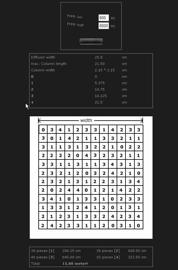

Sem malo kalkulacije delal za difuzorje in mi je vse skupaj nameril, kot je prikazano na sliki. A pol ne bo nekam mali tale difuzor (25x25 cm) ??? Ali sem kaj narobe meril ? Jih pol 4x4 združim ali ni potrebe ?

Objavljeno 22 junij 2009 - 09:25
Ja govoril sem v bistvu bolj za PRD/ QRD 1D difuzorje...
Za 2D PRD kot je ta BBCjev je temeljen na PN7 in ni kaj dober.
Skyline je mnogoooooooo bolj efektiven in v malih prostorih deluje mnogooo bolje.
"Palice" so lahko 5x5cm pri Skylineu.
Kot sem že rekel: "2-4 difuzorje na zadnji steni, vmes absorber, 4-6difuzorjev na zadnjem delu stropa.
Priporočljivo je tudi 2-4 difuzorji na zadnji levi in desni polovici prostora (torej 4-8 skupaj)."
Kako so razporejeni akustični elementi v studiju je odvisno od tipa dizajna studija... jihe je kar nekaj: NE, LEDE, RRZ, RFZ, Moulton Room, ESS, CID, Ambient Anechoic... pa tudi hibridi če so se akustiki taako odločili.

1. Se pravi, da se naj držim razpona 688 do 3440 v mojem primeru ( torej velikost 60 cm x 60 cm z 5x5 cm "palicami", najdaljša 25 cm)? Sem še malo po rumskem tole prebiral (še bolj podrobno, kot prej mislim),........te meritve na http://www.mh-audio....;calc=calculate so za Skyline PN 157 kolikor razumem ? Čeprav, če malo poštudiram bi mi krajši (najdaljša palica ca 16 cm, 25x25 , kot sem prej kalkuliral) manj placa zavzeli v sami sobi. Kaj praviš ???
2. Za zadnjo steno ne razumem kaj misliš z absorberjem vmes....okna res ne bi rad z absorberjem prekrival (bo pa en zgoraj v kotu nad oknom).
Zmagujemo počasi,.....

ono kaj si dal za nič vreden IKMjev ARC bi bilo lahko mnogo bolje vloženih hmmm.gif
jp......,pa da ne govorim o onih penah v celi sobi, pa da bom sedaj steno uničil, ko bom jih dol trgal (zadnja stena) violent085.gif
#20 NLP
Objavljeno 24 junij 2009 - 10:49
Verjamem... te pene:) veš vsi začnemo s penami...
Važno da si se odločil bolj konkretno porihtat zadeve!
Material že pridno nabavljam....
Daj preveri še te kalkulacije, če sem v redu naredil......a ni bilo nekaj govora o 157 različnih dolžin "palic" (ali so bile mišljene samo sekvence) ? Sedaj jih je 25 namreč po tej kalkulaciji (dolžin palic).
Katero varianto bi mi priporočal (še enkrat):
800 x 3430 Hz 670 x 4290 Hz 670 - 3430 Hz
Total length: 1673 cm Total length: 1995 cm Total length: 1995 cm
Diffusor properties Diffusor properties Diffusor properties
Well width = 343/3430/2*100 = 5 cm Well width = 343/4290/2*100 = 4 cm Well width = 343/3430/2*100 = 5 cm
Total size = 65 x 60 cm Total size = 52 x 48 cm Total size = 65 x 60 cm
max (globina) = 21 cm max (globina)= 25 cm max= 25cm
800 x 3430 Hz
Diffusor properties
670 x 4290 Hz
Diffusor properties
670 - 3430 Hz
Diffusor properties
max= 25cm

Evo,....moje meritve z Room EQ.
NLP a malo tole razložiš podrobneje prosim. Ne razumem čist teh grafov namreč.
Oni za spectrum je najpomembnejši a ne ?
Ne vem si tega grafa (spectrum) točno interpretirati. Vem, da so nekje frekvence preveč boostane drugje premalo vendar še vedno ne vem točno zakaj kje dodati absorberje ali pa difuzorje.
Kaj pomenijo one mere kjer je db (pravokotno) ? Kje bi naj bila sredina (sem mislil, da pri 0 dd?) ?
