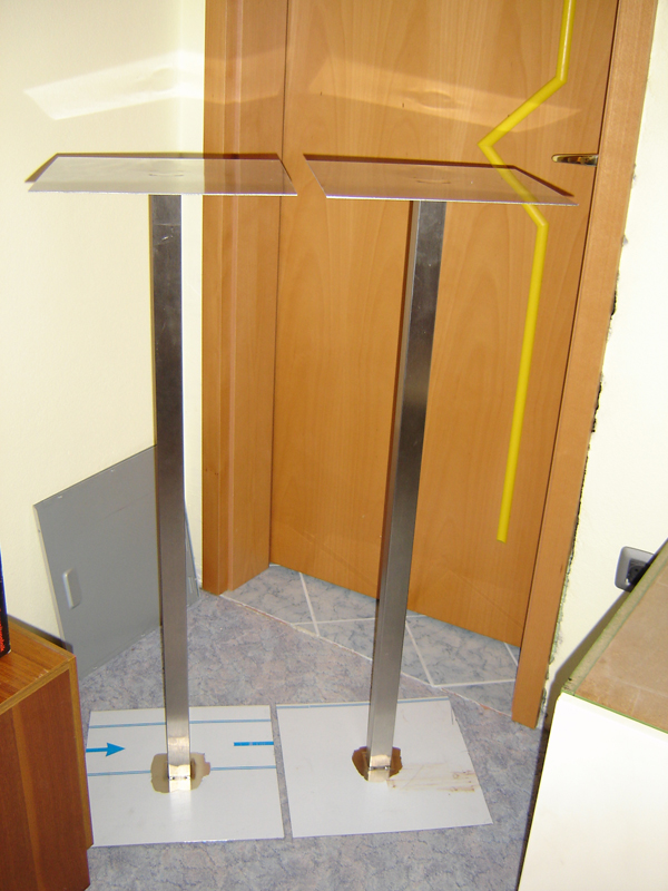

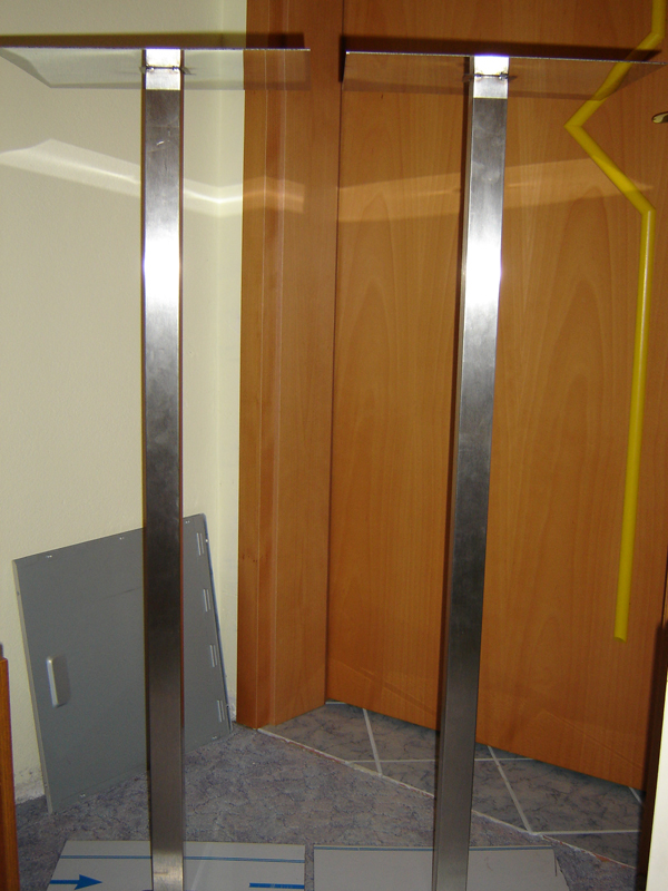

Objavljeno 30 november 2006 - 08:14
Toliko je bilo govora o teh diy stojalin in nato nič od vas :twisted:
Tudi jaz jih rabim za svoj novi mix room, na katere bom nataknil svoje Focal-čke tongue.gif pa sem naredil en načrtek za stojala in arrow.gif evi jih :smt110
Povečaj
Povečaj
Stojala so narejena iz "rostfraja" (sorry nevem kako se točno napiše), aja v slovenščini je o nerjaveče jeklo :smt045
Če koga zanima lahk še načrtek oz. skico skeniram in dodam! :smt024
Drugače so bila konstruirana, če se lahko tako izrazim, zame, se pravi za mojo višino in moje boxe :smt081
#18 Zergi
Objavljeno 30 november 2006 - 08:32
a si jih kej z mivko nafilu?
#19 ixi
Objavljeno 30 november 2006 - 08:40
QUOTE (Zergi)
Ne še jih pa bom :wink:
#20 Malossi
Malossi
  • 233 prispevkov
Objavljeno 30 november 2006 - 09:15
a si limal ploskve med sabo al kako?
#21 ixi
Objavljeno 30 november 2006 - 10:06
QUOTE (Malossi)
Kako to misliš "liml" :roll: :?:
Zadeva je zvarjena tko kot mora bit, nato pa bom z vrha naredil luknjico in napolnil kvadratno cev z mivko :wink:
#22 satoration
Objavljeno 30 november 2006 - 10:11
Jaz imam skoraj identicna stojala za ta male monitorje, samo da je zgoraj les, spodnja plosca pa je zelezna. Niso iz rosfraja... So kar tezka sama po sebi - masivna zelezna cev... Zanima me, kaj je ta fora z mivko... A res toliko pomaga teza? Absorbira vibracije?
#23 ixi
Objavljeno 30 november 2006 - 10:31
QUOTE (satoration)
Ja preprečuje resoniranje pokončne cevi, če je votla resonira in če jo nafilaš z mivko ni resonacij in pa še težje je samo stojalo

QUOTE (ixi)
Povečaj
Povečaj
....mi smo se nasih stojal lotili podobno kot ti svojih na slikah.
zgornjo plosco na kateri stoji zvocnik smo naredili enake dimenzije kot je zvocnik, spodnjo pa malo vecjo zaradi stabilnosti.
cev za stojalo je 10 x 10 cm (kvadratna kot pri tebi), v njo pa smo nasuli pesek granulacije 1-4mm, ki smo ga kupili v gradbeni trgovini.
pesek smo pred tem stresli iz vrece in razgrnili na kartonu in pustili na soncu, da se je dobro posusil.
med polnjenjem smo s stojalom udarjali ob tla da se je pesek dobro nabil skupaj.
morem rect da ga je slo skoraj 40 kg v eno stojalo.
seveda je imela cev nasvasani spodnjo in zgornjo plosco preden smo nasuli pesek vanjo.
na zgornjo plosco smo nasvasali okrog dodaten rob ca 10 cm, kamor smo potem ko smo v cev nafilali pesek, nalili cementno mesanico, tako da je na koncu vse skupaj se bolj masivno.
pazili smo da so stojala med susenjem cementa bila v "vaservagi".
za vsak slucaj smo pustili da se susi 14 dni, vmes pa smo se dodatno polivali cement po vrhu z vodo, da nebi razpokal.
ko je bilo vse suho smo na vrh z neostikom nalepili filc in moram rect da se vse skupaj zelo dobro obnese. v nasem primeru so se spice za pod zvocnik izkazale za nepotrebne, tako, da zvocnika ni bilo treba navrtat (spice se namrec nasraufajo od spodaj v zvocnik, vsaj te katere smo gledali)
visino stojal pa smo izracunali ze prej glede na zvocnike katere imamo (visina glave sede...) se pravi prilagodili po svojih potrebah (merah).
mi smo stojala naredili iz zeleza, ker je bilo ceneje funkcionalno pa ni razlike, saj smo jih dobro zascitili (prebarvali). v bistvu nam jih je sesvasal kolega, kateri dela z rostfrajem in zelezom. (on nas je tudi odvrnil od rostfraj izvedbe in danes vidim da je imel prav, saj tako je sla razlika v denarju za druge stvari...)
zelezo so nam na zeljene dimenzije razrezali na brdu, malo naprej od policijske postaje brdo ca 500 m, ce koga zanima tocen naslov se bom potrudil poiskat.
pa se ceneje je bilo, glede na to, da smo najprej hoteli material kupit v merkurju, kjer so prodajal minimalno 2x1 meter flohaisne in najmanj 5 m cevi.
mislim, da je bil material za 2 stojala ca 20.000 (bivsih) sit z razrezom vred.
na koncu smo jih prebarvali najprej z temeljno barvo, nato pa se z crno in moram priznat da smo zelo zadovoljni z funkcionalnostjo in izgledom.
v spodnjo plosco stojala (podstavek) smo ze na zacetku izvrtali tri luknje, za pritrditev v tla, ampak jih se do danes nismo pritrdili, saj smo se kar nekaj casa ukvarjali z postavitvijo (kje bodo stala), medtem pa ugotovili, da so tudi tako stabilna in zaenkrat bo ostalo kar tako kot je.
drugace pa smo jih imeli namen pritrditi z vijaki za beton (to so tisti, ki imajo na koncu "prstan", vstavis jih v izvrtano luknjo, dobro nabijes z vecjim kladivom, da zagrabijo v tla, nato pa zategnes matico na vrhu vijaka)
zal nimam nobene slike postopka, lahko pa fotkam koncni izdelek, ce kdo zeli videt.
lp, kristof
