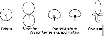

QUOTE (saso @ 20. Mar 2009 16:24:41) <{POST_SNAPBACK}>
No... na vajah mamo dva boxa za vokal (pa sint)... Ker je prostor majhen neke velike izbire tudi ni... Vsak zvočnik v enem vogalu ob isti steni, vokal mikrofon pa obrnjen stran od njiju... ali pa 90°... pri dinamičnem ne opazim kakšne razlike kdaj pride feedback med tema dvema nastavitvama
Ponavadi se imajo monitorje postavljene na tla pred mikrofoni (glej slike), zaradi 'mrtvega kota' mikrofona.
Vendar nimajo vsi mokrofoni iste karakteristike, to moraš vedet! O tem pa mislm, da je ze nekje tekla beseda.. O ledvičnih (usmerjenih) in ostalih smernih karakteristikah..
