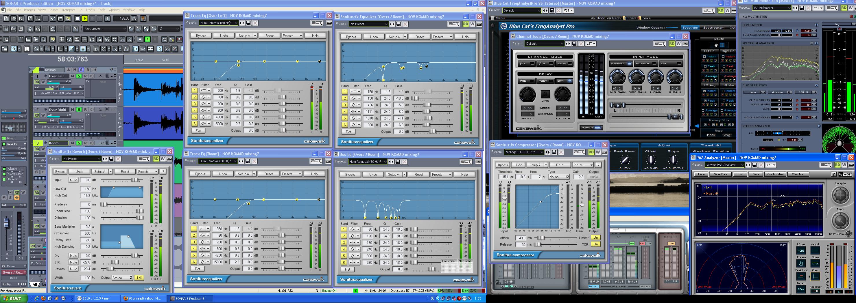

Minimalna kompresija OH...
primer mixa OH... drgač outboard ampak sm naredu sample da se lahk vidi na sliki...
Vse je sam spucano in še ni prilagojeno kitaram in vokalu v tem primeru (svetlost, itd....)
