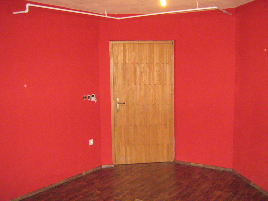

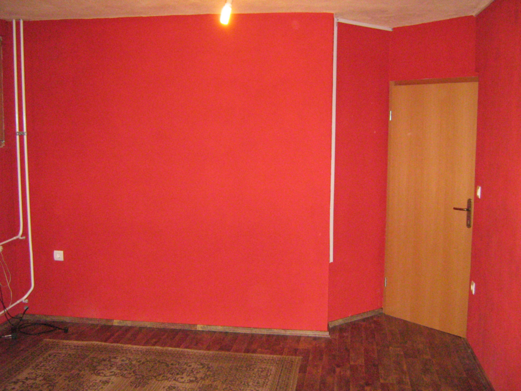

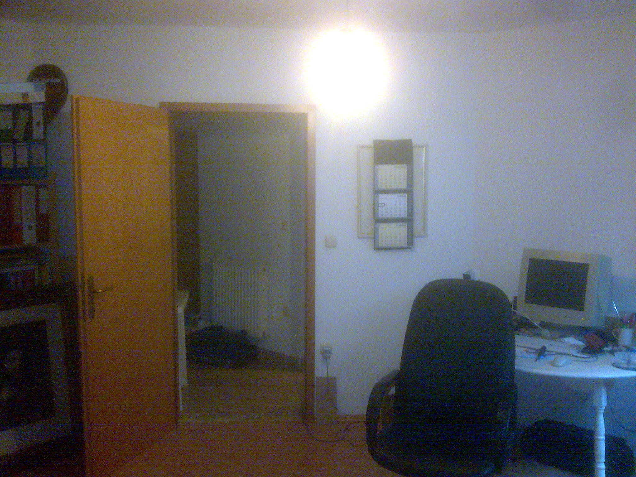

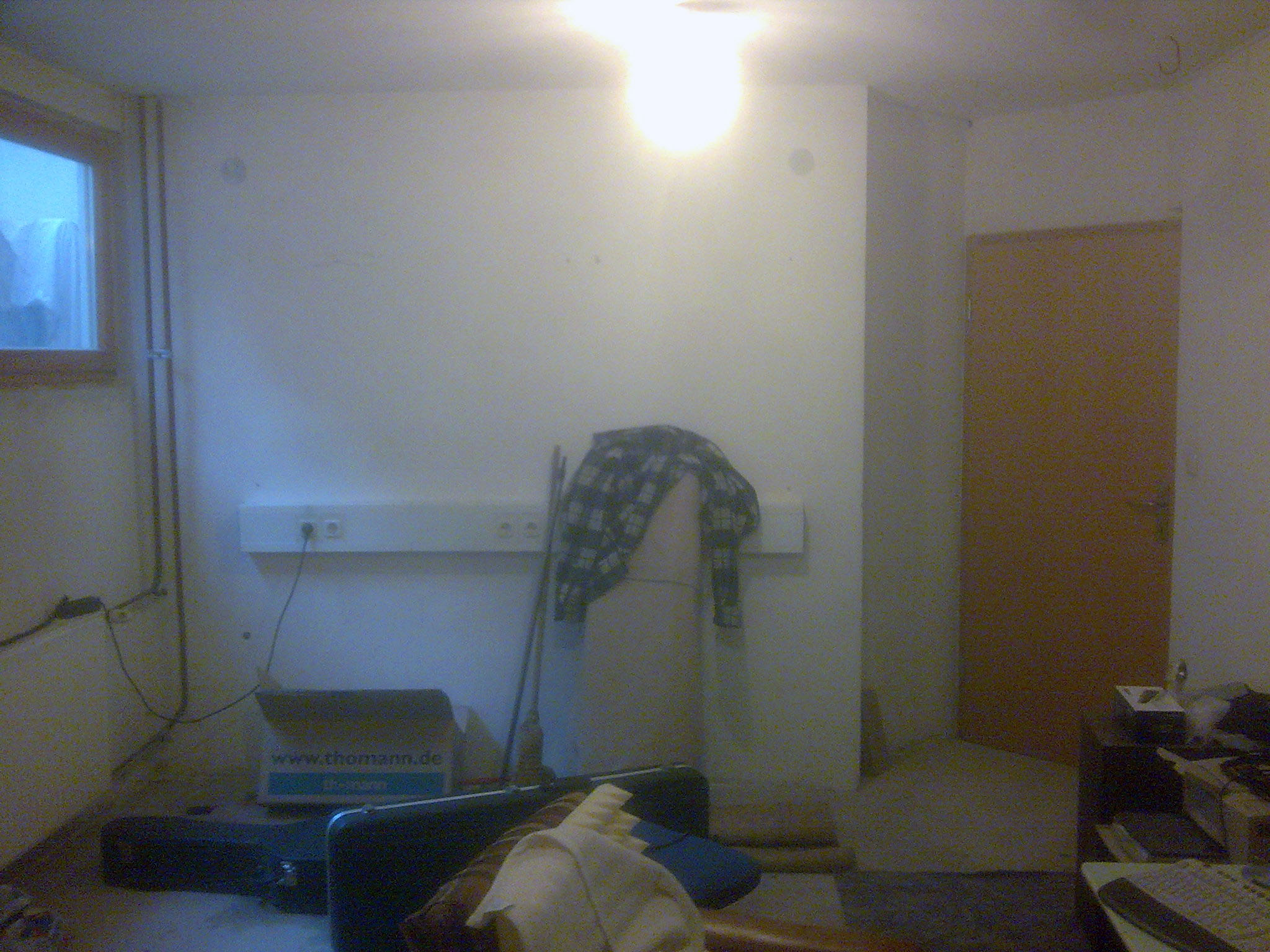

Projekt je v resnici nekaj časa že v teku, ampak sem se šele danes spomnil da bi lahko tole kalvarijo delil tudi z vami smile.gif Situacija je sledeča: delavnico, ki je bila do nedavnega v resnici soba za šaro, imam namen predelati v recording room, v kabinetu, ki je sosednja soba, pa bo neke sorte control room. Slike spodaj dajo nedvoumno vedeti, da je vzdušje pretirano kreativno (kar je lepo povedano, da bo treba še malo pospravljat), vendar situacija ni tako črna kot se zdi (na žalost nimam nobene fotke od pol leta nazaj, ker sva od takrat do sedaj s fotrom iz tega prostora odpeljala okrog 7 avtomobilov smeti na komunalo.)
vseeno se stvari le premikajo, v dobrem tednu računam da bom dokončal mizo za cont. rm. in končno lahko preselil računalnik tja kjer mu je mesto. Naslednja stvar bo laminat v rec. rm. na dobršno plast pene in prebijanje stene za multicore (ki še po komponentah potrpežljivo čaka na lotanje v tisti thomann škatli), nato beljenje, potem pa se bo začelo zares, kar se tiče druščine na tem forumu wink.gif . V načrtu je nekaj panel/bas trapov, poigravam se tudi z zamislijo kvazi-difuzorja v obliki vogalov od zidakov, prilepljenih na steno ali v primeru, da to ne bo izvedljivo, gradnja QRD difuzorja.
Ostaja še en nerešen problem in sicer izolacija vrat. Med obema sobama so sicer že dvoja vrata, a vseeno bi rad zagotovil čim boljšo izolacijo med sobama. Če ima kdo s tem že izkušnje ali pozna kakšno učinkovito rešitev - na dan s predlogi, bom zelo hvaležen!
Delavnica - bodoči rec. rm.
Kabinet - cntr. rm.

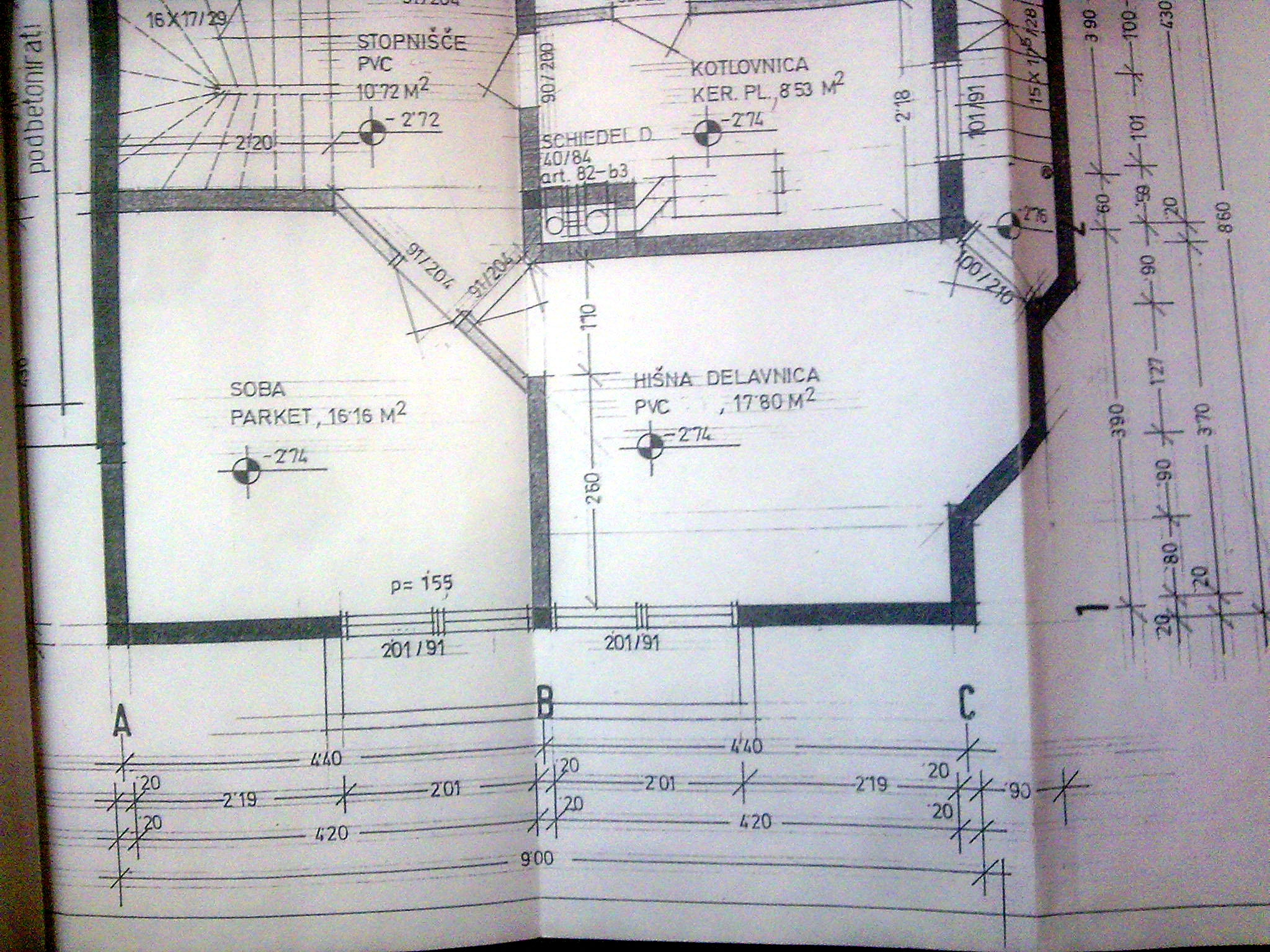

Načrt za lažjo predstavo

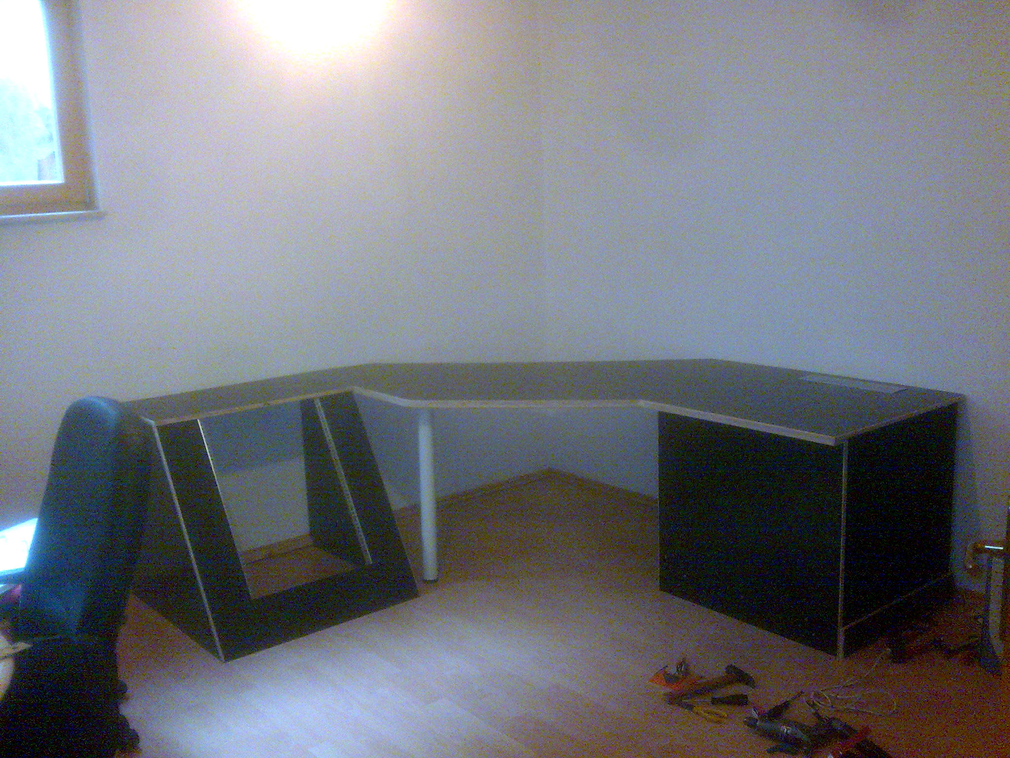

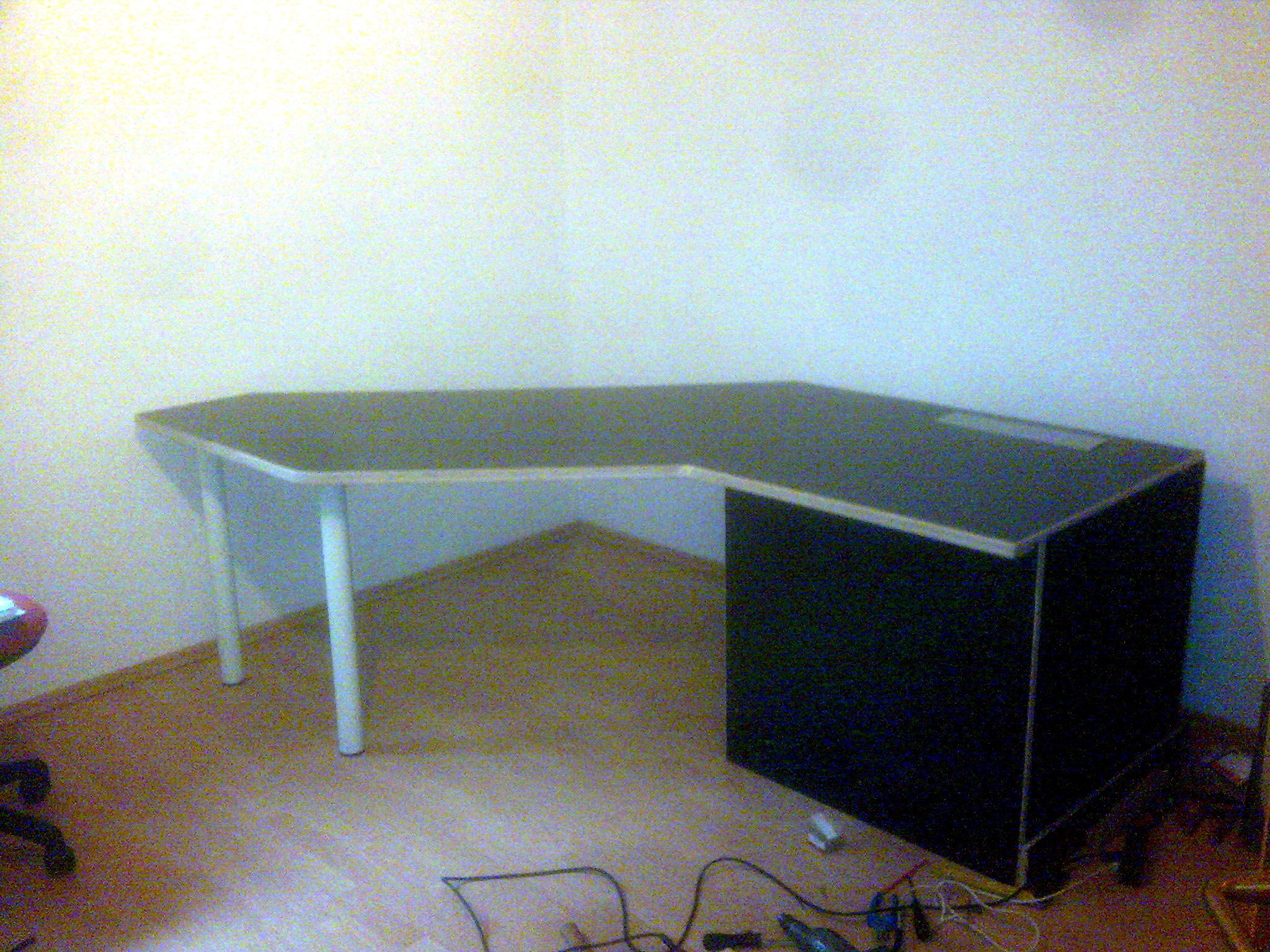

Evo - prvi update!
Nova pridobitev je, kot napovedano, miza in rack! Prvi vtis je odličen, na nov habitat sem čakal čisto predolgo smile.gif

Lepa miza, mi je zlo všeč. Si dal po naročilu nareti ali si kupil, sam naredil?
Pa še eno vprašanje, kaj je oz. bi naj bilo bolje, da imaš mizo v kotu al v sredini sobe in to celo oddaljeno (nekje sem bral), mislim da 1m al celo 0,7m?
Sprašujem pa predvsem zato, ker sam nameravam v kratkem kupiti eno bolj primerno mizo.
Objavljeno 01 januar 2009 - 07:24
Ogromna pa je... to ti bo predstavljalo nemali akusitčni problem.

Mizo sem zrisal sam, pri razrezu in obdelavi so mi pomagali kolegi, ki so imeli na voljo obrtniško delavnico, v zameno pa bodo dobili zaston demo, ko bo studio v uporabnem stanju. Fair trade, vsi smo veseli smile.gif
Vsaj kolikor sem jaz prebral je en najpomembnejših kriterijev za izbiro postavitve mize/monitorjev v sobi simetrija. Samo dejstvo, da je miza v kotu ni preveč vzpodbudno, ker se v kotih koncentrirajo nizke frekvence, modusi sobe, obenem pa upam, da se bo situacija obrnila na bolje, ko za mizo v kotu postavim en komaden superchunk basstrap in na vsaki steni en QRD.
Malo večjo težavo v razumevanju pa mi predstavlja tale nova miza oz. njena problematičnost kar se tiče reflekcije. Že res, da je velika površina, vendar razen potencialnih dveh dodatnih modusov ne vidim problema, saj ploskev ne gleda tako, da bi znatno količino valovanja, ki bi sicer šlo mimo mene, odbijala v moje slušno polje. Kar pa se tiče horizontalnega odboja, ki bi bil lahko problematičan, pa mislim da bi ga zelo elegantno rešil z broadband panelo, obešeno s stropa nad mizo. Če sem spregledal kakšen vidik in posledično akustičen problem, kar z besedo na dan!
Objavljeno 02 januar 2009 - 10:54
Lahko bi dal neke detajlne skice prostora z vsemi merami, pa da lahko naprej pametujemo:)
Miza je pač velika in boš moral vsekakor narediti dober cloud ipd.
Ampak imel boš močne direktne refleksije od same mize v tvoja ušesa, ki bodo preveč zamaskirali kasnejše refleksije (psihoakustika) od hrbtnih površin... tudi če bodo lepo razpršene skozi čas in prostor (oz. skrbno narejeni in razporejeni difuzorji).
Torej, ti boš že lahko nekako umiril zvočno sliko prostora (seveda kolikor boš napolnil sobo s primernim akustičnim tretmanom...) kot celega, ampak v sweet spotu boš imel prenasičene prve refleksije.
Ali se boš tuširal z mlačno ali pa boš nase spustil velik mlaz hladne "vode"...
V obeh primerih boš moker, v prvem bo doživetje še kar prijetno:)
Upam, da sem dovolj analogno razložil.

Za detajle, kar se tiče mer, sem nalepil sliko načrta kleti, format je dovolj velik da se vidi vse mere. Višina stropa je 246 cm.
Misliš da bi nekaj podobnega tepihu na mizi imelo znaten učinek kar se tiče teh motečih prvih refleksij? Sicer se mi zdi da če že morajo biti kakšne, je bolje da so tiste od mize kot tiste do stene za mano, ker če te od mize maskirajo tiste od sten, ki so bolj oddaljene, potem si moj prelisičeni procesor med ušesi predstavlja manjši prostor kot je v resnici, kar je vredu... ali pač? Kakorkoli, skupaj do zmage naprej - bomo že našli vraga da bo na koncu vse štimalo smile.gif

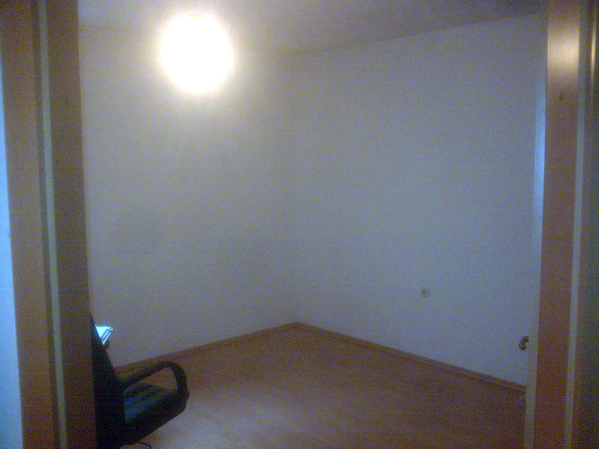

Evo, včeraj sem položil še kotne letve in kot obljubljeno sledi foto reportaža. Zaenkrat so to samo "foto" slike, v kratkem pa sledi še zvočna slika prostora v obliki grafa Room EQ Wizzard programčka.
