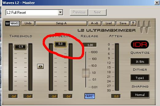

za samo glasnost lahko uporabiš kakšen Waves Ultramaximizer L2... ali pa seveda kakšen free limiter. To bo popravilo problem glasnosti. Samega mixa pa še nisem poslušal, ker sem trenutno v službi na laptopu. Bom sprobal potem, ko pridem domov..

Objavljeno 03 september 2008 - 12:29
Pa saj če uporabiš neki mastering limiter, ne more nič iti v clipping, ker kompresira zvok, ki hoče iti v clip... (razen če res pretiravaš smile.gif)
#21 ixi
Objavljeno 03 september 2008 - 01:07
Limiterji ponavadi mimajo skale v + temveč le do 0dB FS.
