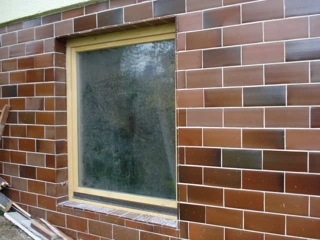

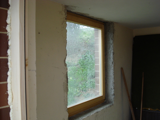

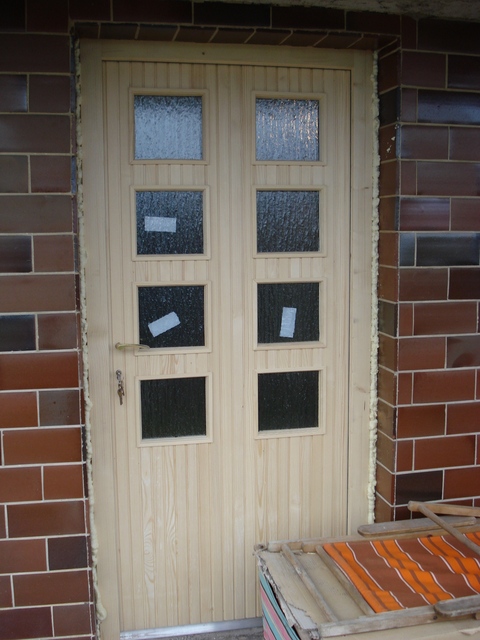

Objavljeno 24 april 2008 - 08:47
ok napredujemo...
okno znotraj
okno zunaj
pa še vrata
čakamo na toplejše dneve da se začne akcija
