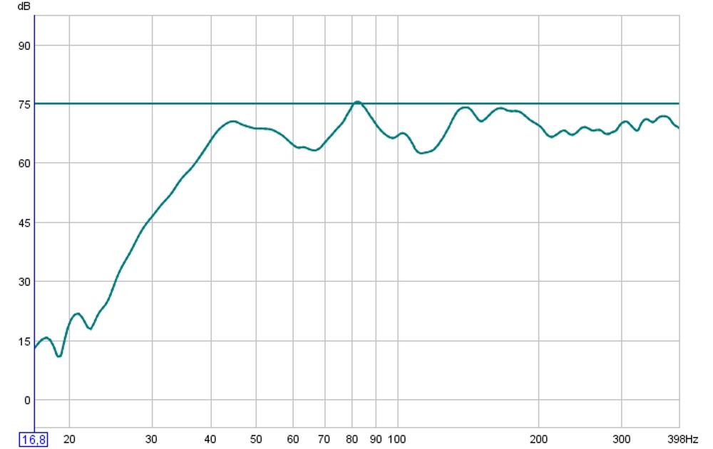

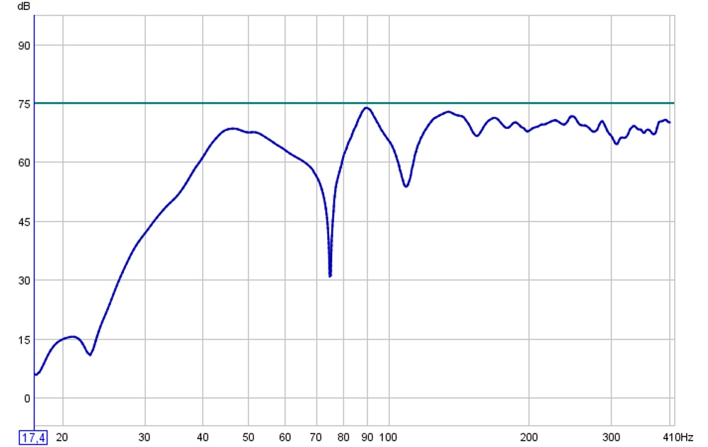

Evo rezultati meritev v sweet spotu.
Izvor zvoka Adam Audio A7.
cca. 45dB razlike se je zmanjšala na cca. 12dB.
... ne vem koliko so v realnosti zvočniki in mikrofoni natančni...
Edino fajn bi bilo izmerit še z večjimi zvočniki, ki gredo še nižje, A7 začnejo delovati od 40, 45 Hz navzgor.

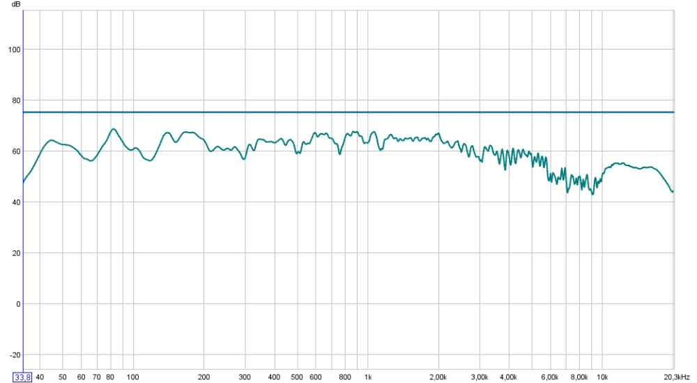

Thanks... cool zgleda. Pa ne da ti je kje težko
vem, da tebe ne zanima kaj se dogaja nad 300hz, ker so največji problemi v spodnjem frekvenčnem območju, ampak ne vidim razloga, zakaj se nebi celi grafi objavljali? Pri takšnih malih sistemih bodo bolj težko neki večji problemi tam spodaj, ker basa v pravem pomenu besede praktično ni.

pa spet sem moral odpret fajl in exportirat jpeg:)
Ne, sploh ne, da me ne zanima kaj je nad 300Hz, ampak težave z njimi se dokaj lahko rešijo, stvari so predvidljive, pri nizkih temu ni tako.
Hja mislim da ne bo dolgo delal na takšnih malih zvočnikih... pa zavedat se je treba, da je to obenem tudi snemalnica in so v igri inštrumenti, ki gredo krepko izpod 40Hz.
