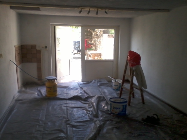

Po tolkem času so se hvala bogu začele stvari odvijati naprej! Z ogromno dobre volje NLPja se trudiva delat moj novi laboratorij. Iz podstrešja smo selili plac v garažo in trenutno stanje je tako.

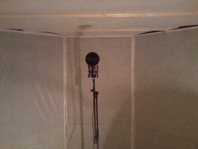

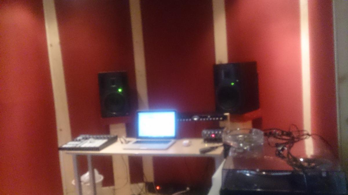

končno sem si spackal moj laboratorij skupaj nekako čisto v drugem delu hiše .. majhno a sladko biggrin.gif .. funkcionalno je narjen ... manjkajo mu samo še ena masivna stojala za monitorje .. pika na i pri esetiki se pravi letvice okrasne in kaj še lepše potapicirat pa tepih v kontorlni sobi pod stol biggrin.gif
plani za naprej: kupit nekaj kar ima talkback funkcijo in skromen 500 rack (pre,comp)
Snemalnica je 8 kotnik po 1m široki 10cm debeli paneli iz lesa in trvola dp8, mix soba pa je v osnovi 4m dolga in 2,80m široka. predaj ima eno celo plast tervola in nato narjeni koti komplet strop zadnja stena pa dve plasti trvola in koti. Razmišljau sem da bi blo pametno pomojem kaka dva mala difuzorja si omislit pristrani levo in desno ?
p.s. Še vedno obžalujem projekt z NLPjem ampak enkrat bo !

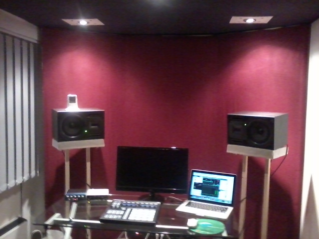

jantex: žal mam monitorje čisto ob sprednji steni in mi gre v nos port zadaj pri yamahi.
ena nizkoproračunska slika po dougem času trenutnega stanja :)

Načeloma postavitev ob steni ni slaba z vidika SBIR in je v večini manjših prostorov najbolj ugodna. LF boost pa boš že pokompenziral z "room compensation" kontrolo uzadaj. V tem primeru bi ti svetoval HS7...se pa s slike slabo vidi ali imaš za monitorji betonsko steno ali zidano steno ali kakšno izolacijo? Port zadaj ni tako moteč pri postavitvi od stene, kot to nekateri radi omenjajo. Če imaš nekje 5cm od stene, bo vpliv porta bolj zanemarljiv kot SBIR nasploh.

Sprednja stena je ena plast dp8 plus polni koti in pristani ena plast dp8 + 5 cm druge plošče :)
