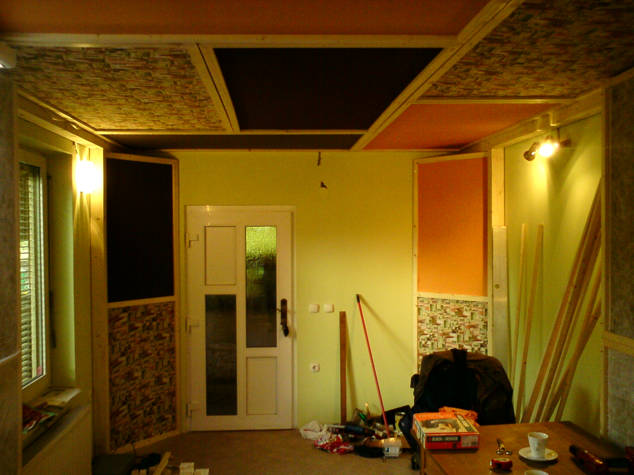

... voila, še kotni superchunksi zakriti:

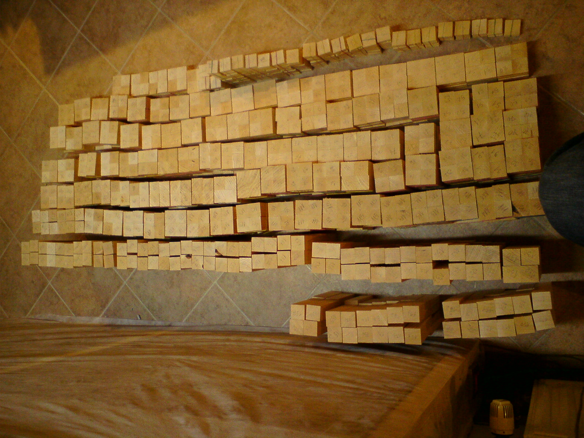

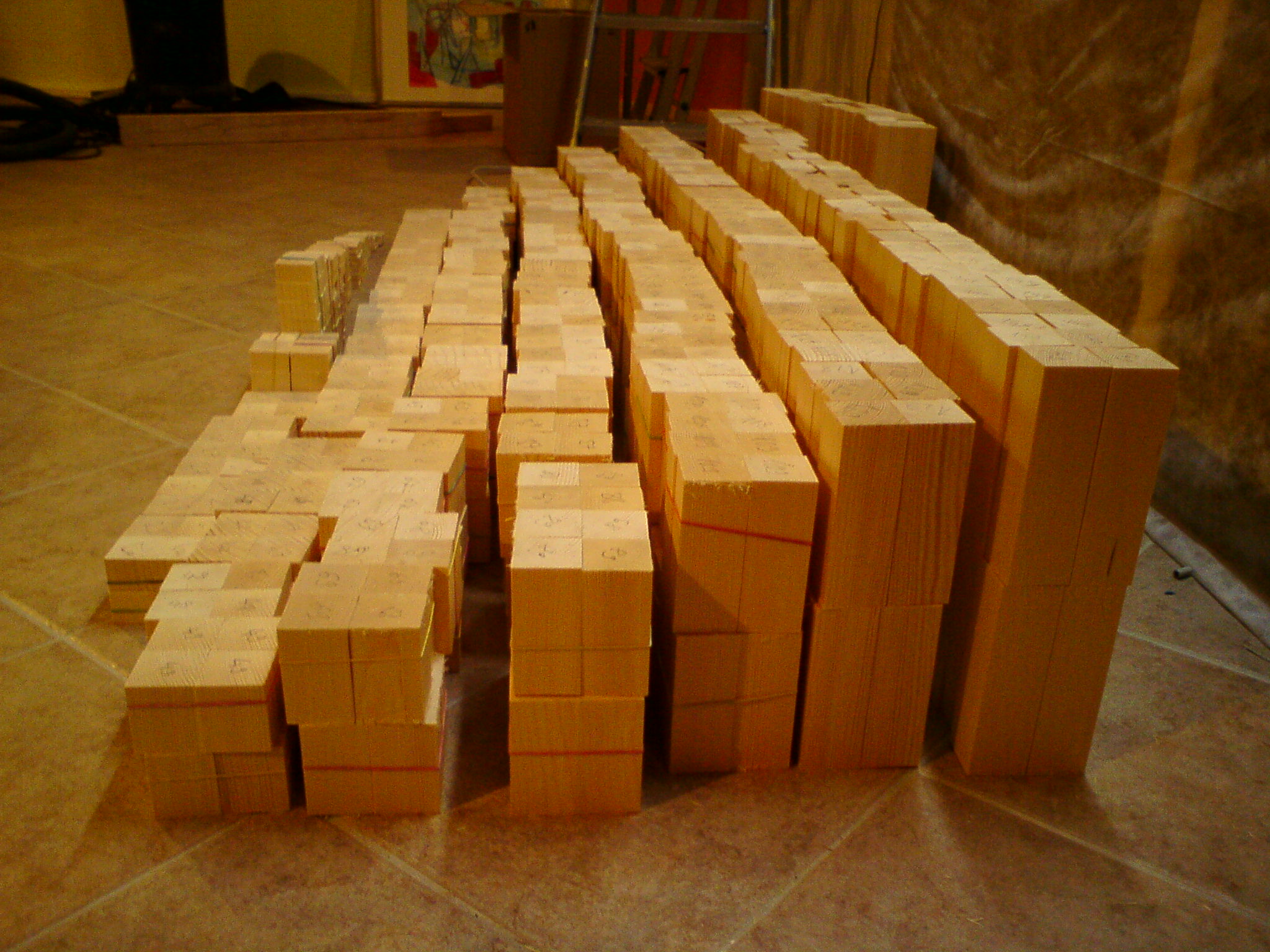

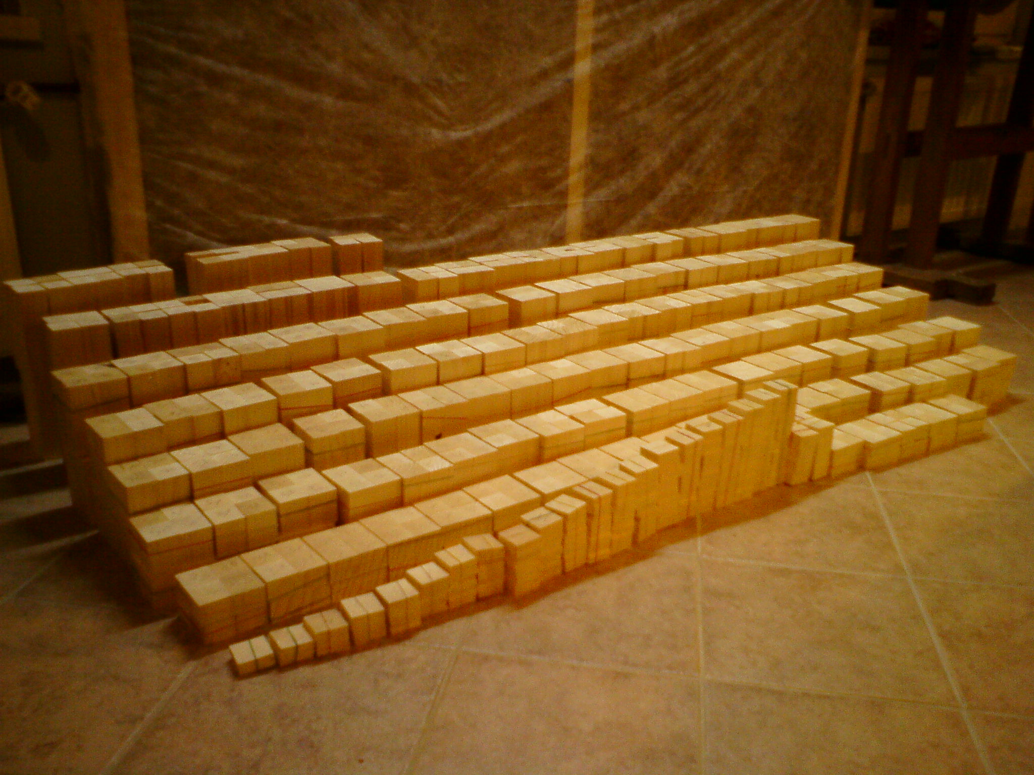

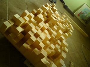

Danes sem končal z razrezom lesa za osem skyline difuzorjev (ki bazurajo na praštevilu 157). Znanje in načrt je prijazno prispeval NLP. Pri delu z lesom mi je pomagal prijatelj, ki je mizar. No, kljub njegovem znanju in profi opremi, sva za razrez in hoblanje potrebovala skupaj 7 delovnih ur.
Začela sva z 5cm debelimi fosni, neobdelanim lesom, ki sva ga nažagala in pohoblala na 2m dolge palice 4.2 x 4.2 cm.
Te sva potem narezala na 156 različnih dolžin, ker pa bom naredil osem takih difuzorjev, sva skupno narezala preko 1200 kosov. whistling.gif
Me že zanima, kako bom napredoval pri lepljenju koščkov na podlago!

Tako, prejšnjo nedeljo sem dokončal lepljenje difuzorjev.
Je bilo kar precej dela, porabil sem 3 ure za razvrščanje/čiščenje/lepljenje enega difuzorja (na sliki sta dva taka difuzorja, eden ob drugem).
Naredil sem osem takih difuzorjev. K temu je treba prišteti še 7 delovnih ur, ki sva jih z mizarjem porabila za razrez in hoblanje lesa.
Finance - 310 eurov stroškov za material in za delo mizarja, ki pa mi je zadevo naredil po zelo prijateljski ceni.

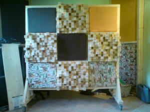

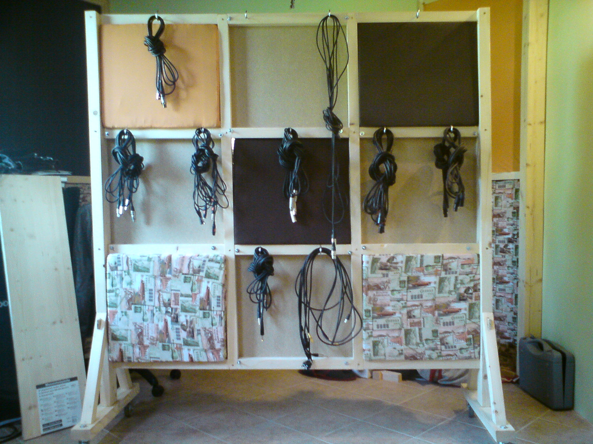

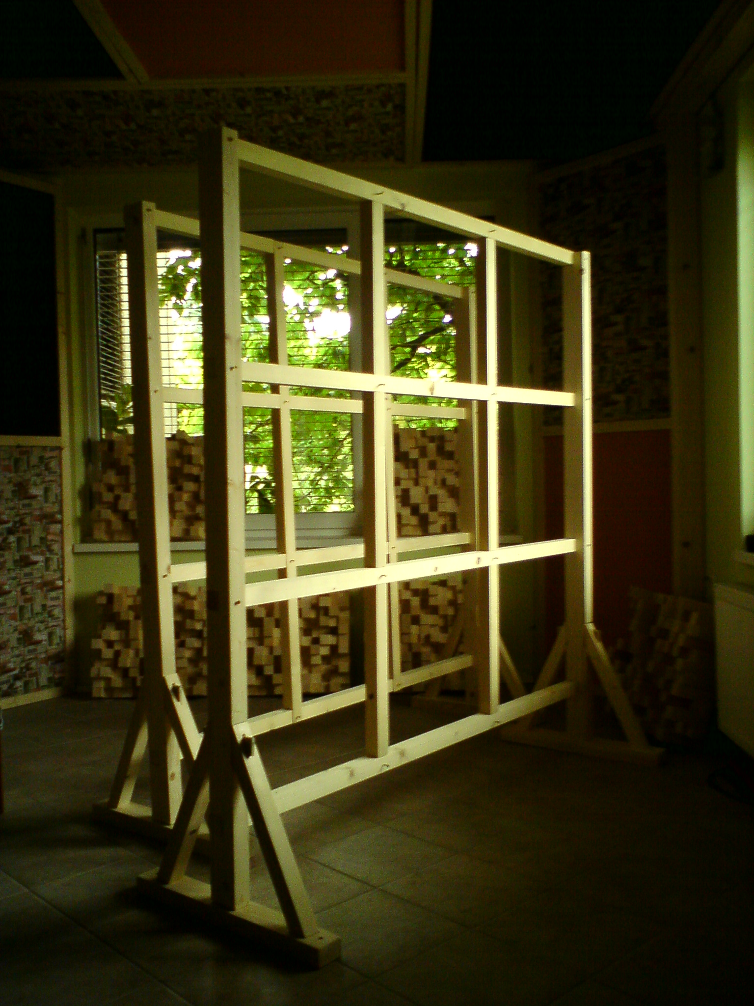

Zdaj me čaka še izdelava dveh pomičnih nosilcev (na kolesih) za difuzorje in montaža.

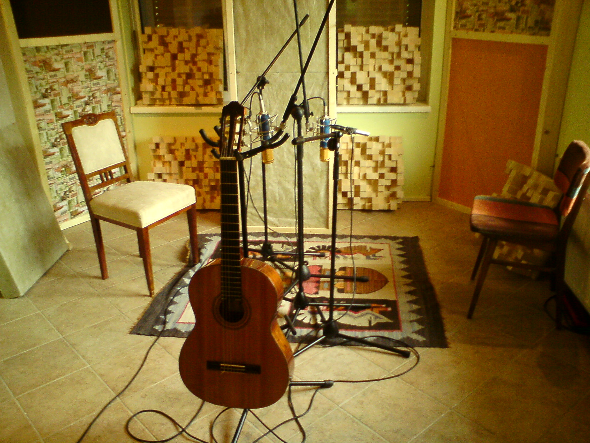

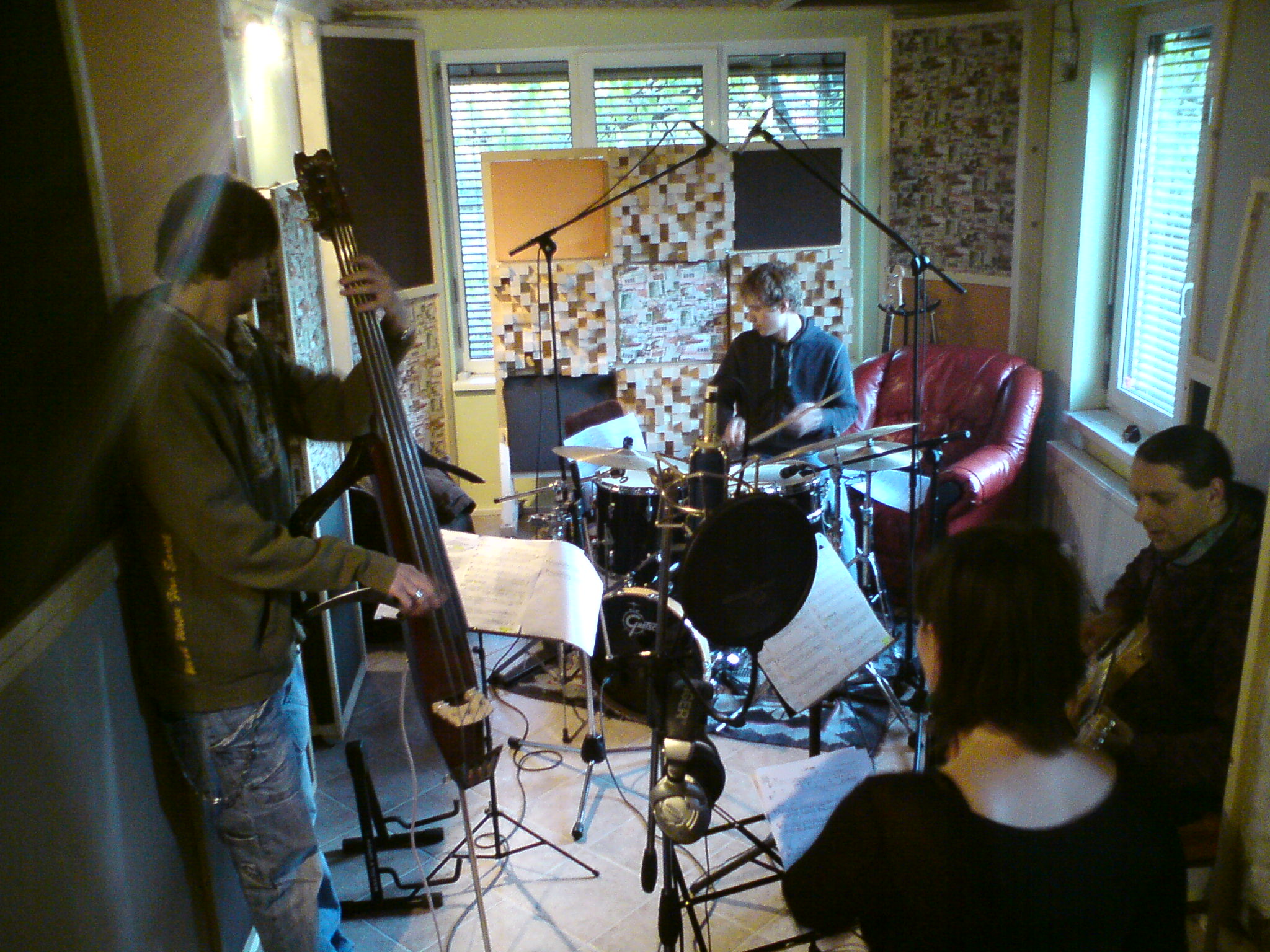

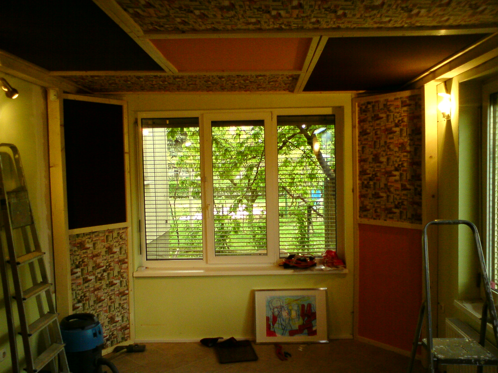

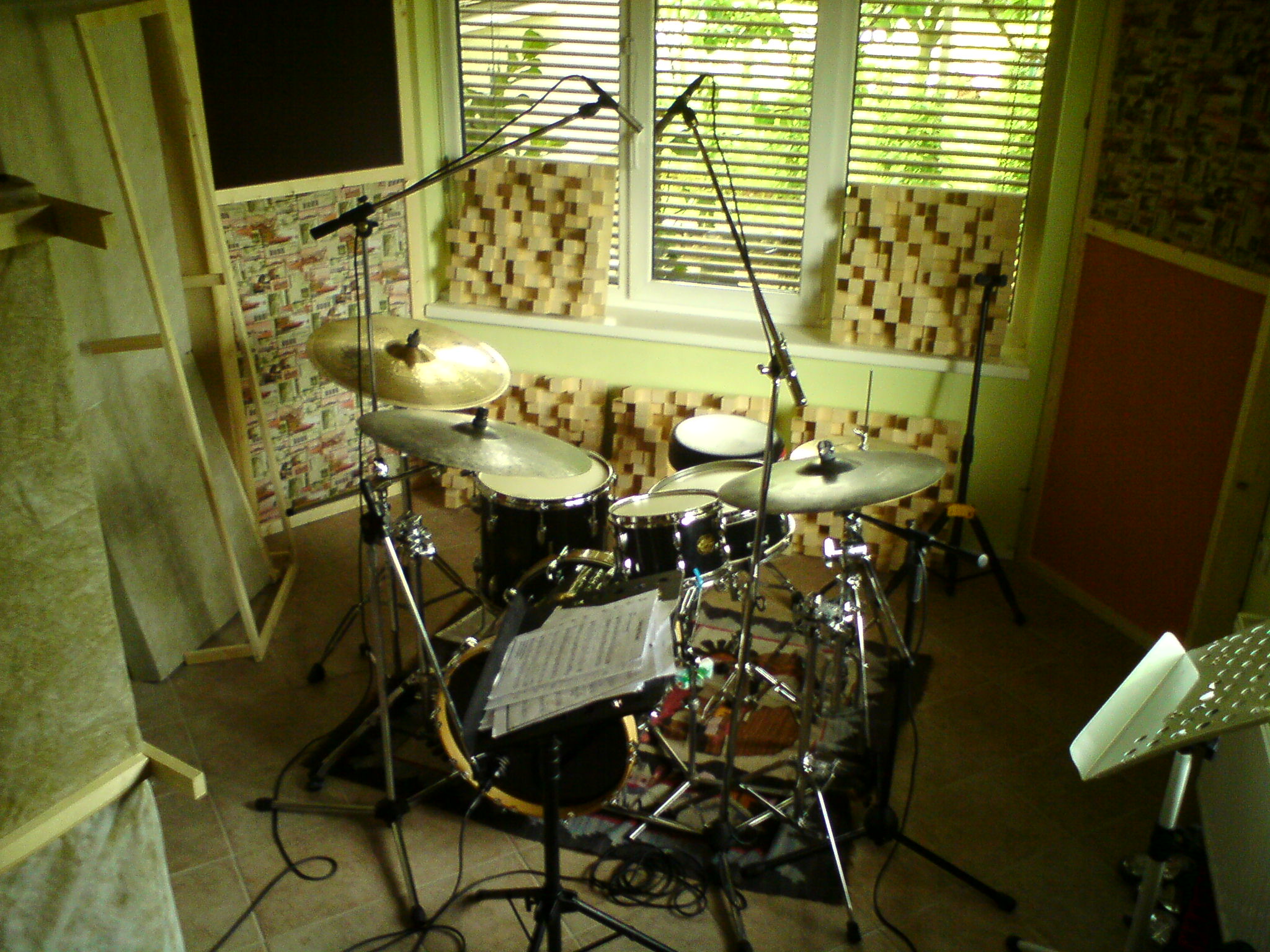

Pred dvemi tedni sem na hitro posnel dva demo posnetka, difuzorje sem med snemanjem provizorično dal na tla in na okenjsko polico:
Na slikah se vidijo tudi pomični absorbcijski paneli, ki jih bom po potrebi postavil ob steno ali med glasbenike.

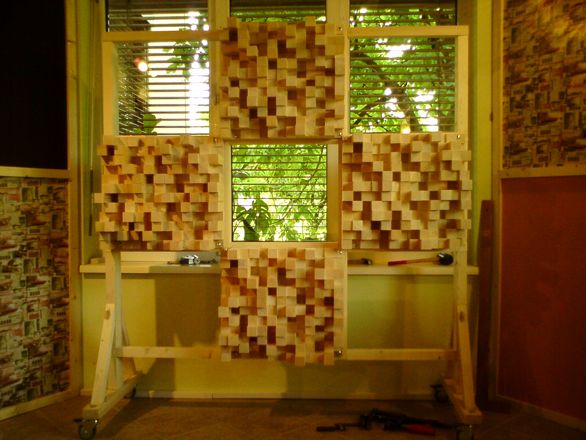

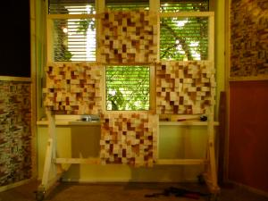

Lepim tudi že stojali za difuzorje in absorberje:

V petek sem montiral difuzorje na stojali:
V vmesne prostore, v "kvaderate med difuzorji, pride še 10cm tervola dp8.

Po daljši pavzi se spet oglašam. Studio je v grobem gotov. Poleti sem dokončal še premični pregradi z elementi absorbcije in difuzije:
Pri miksu ju imam postabljeni na levi in desni strani, pri snemanju pa z njuno pozicijo eksperimentiram. Če snemam bend v živo, postavim vokalista za pregrado. Tudi s kondenzatorskim vokalnim mikrofonom dobim na ta način še kar dobro separacijo vokal od ostalih zvokov. Zadnjo stran pregrade sem izkoristil kot "obešalnik" za kable:
Miza za hardver je tudi na kolesih. Pri miksu jo postavim v centralno pozicijo, med snemanjem pa nekam, kjer najmanj moti.
Pa še slika petkovega snemanja:
in tudi mp3 trenutnega miksa enega od posnetih komadov. Stranka si želi naraven miks, z malo reverba, malo kompresije. Kaj pravite forumski mojstri, kaj še lahko izboljšam, popravim, da bo prav zazvenelo?
Pripeta datoteka  Dat_dere_1_3.mp3   5,16MB   408 Število prenosov
