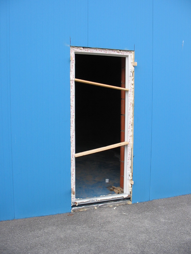

Zunanja vrata že imam (notranja bom najvrjetneje dal delat), potrebno je še samo vrezat odprtino na parkirišče in jih zmontirat.

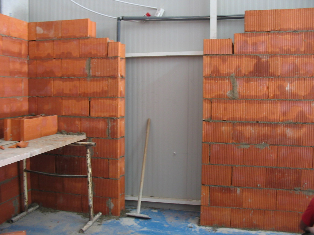

#46 Vale
Objavljeno 04 september 2008 - 06:45

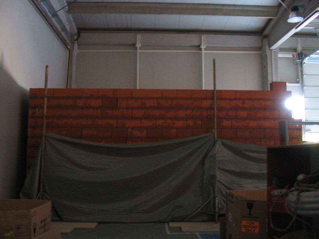

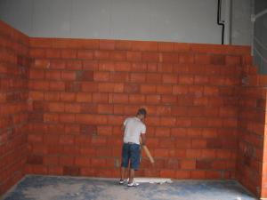

Danes so imeli zidarji frei, ker jim je zmanjkalo ciglov in peska... pravi đeki. So se pa vsaj zunanja vrata nardila danes...

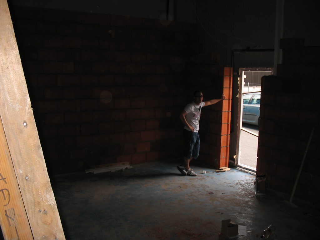

Da dobite občutek za prostor...

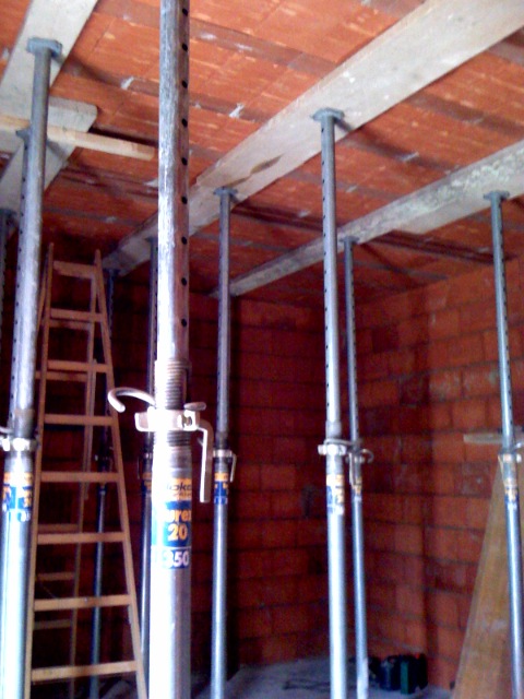

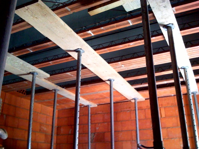

Objavljeno 08 september 2008 - 09:45
Alo alo.
Včeraj se je končala še betonska plošča (strop), tako da je studio tudi končno zaprt. Zdaj je potrebno cca 14 dni čakat, da se plošča popolnoma izsuši oz utrdi, da se lahko odstranijo nosilci.
Zadnjih par dni je vse potekalo okoli živčnosti mojega fotra, ker je zaradi tega zidanja nastala takšna svinjarija, da te kap. Še dobro, da so se vsa zidarska dela zaključila in da so danes vso svinjarijo in material odpeljali. Za njimi sem čistil še 7 ur.
Naslednji korak je estrih, potem pa že počasi notranja konstrukcija...
#57 NLP
Objavljeno 08 september 2008 - 10:49
QL!
Glej, da boš prekinil vse zvočne mostove!

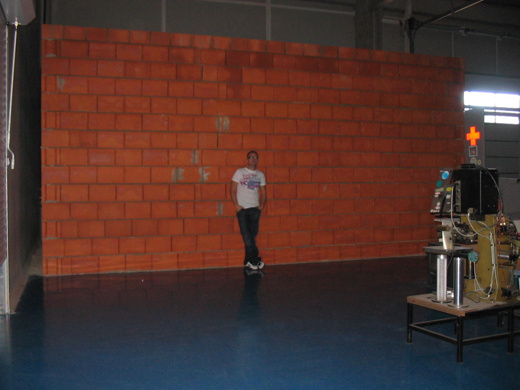

Objavljeno 09 september 2008 - 01:33

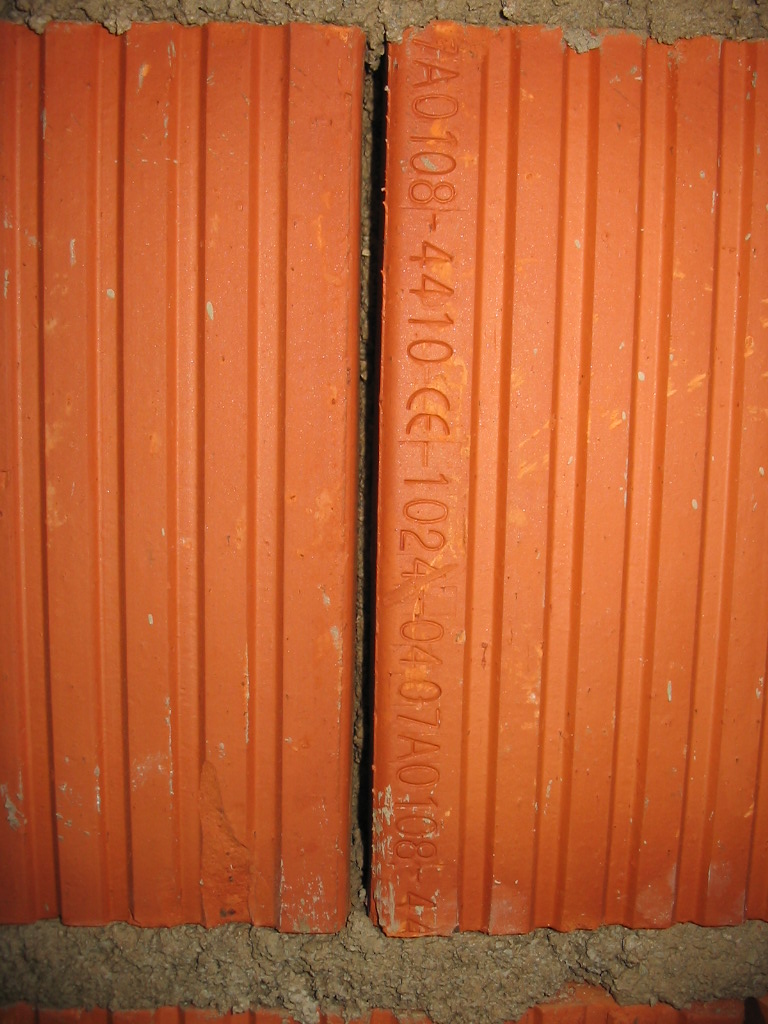

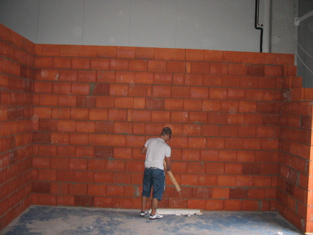

Eno vprašanje iz akustičnega vidika...
kot vidite na spodnji sliki, je med cigli malo zraka. Vmes je sicer beton, ampak me zanima, če se splača vse stene še obmetat, da se to vse zapolni, zakrije...
Ena pozerska, ker če se postavim zraven zidu mi izgleda vse skupaj mnogo večje =)
#59 ixi
Objavljeno 09 september 2008 - 02:19
Fajn bi bilo to zadelat, ni pa nujno, po mojem mnenju!
lpX
#60 jetam
Objavljeno 09 september 2008 - 07:57
Če nimaš opeh polnjenih s svincem, potem je omet skoraj obvezen.... velikanska razlika (vsaj pri meni).
