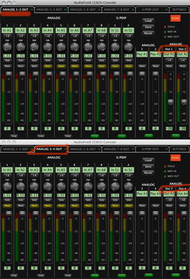

#37 Ploki
Objavljeno 07 april 2008 - 01:45
Cubase: device > Device setup > Vst audiobay smile.gif
prpopam se slike od mixerja
