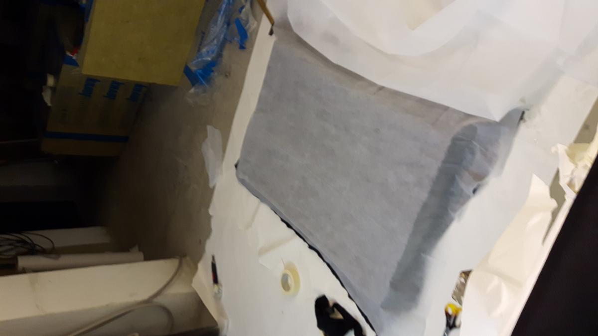

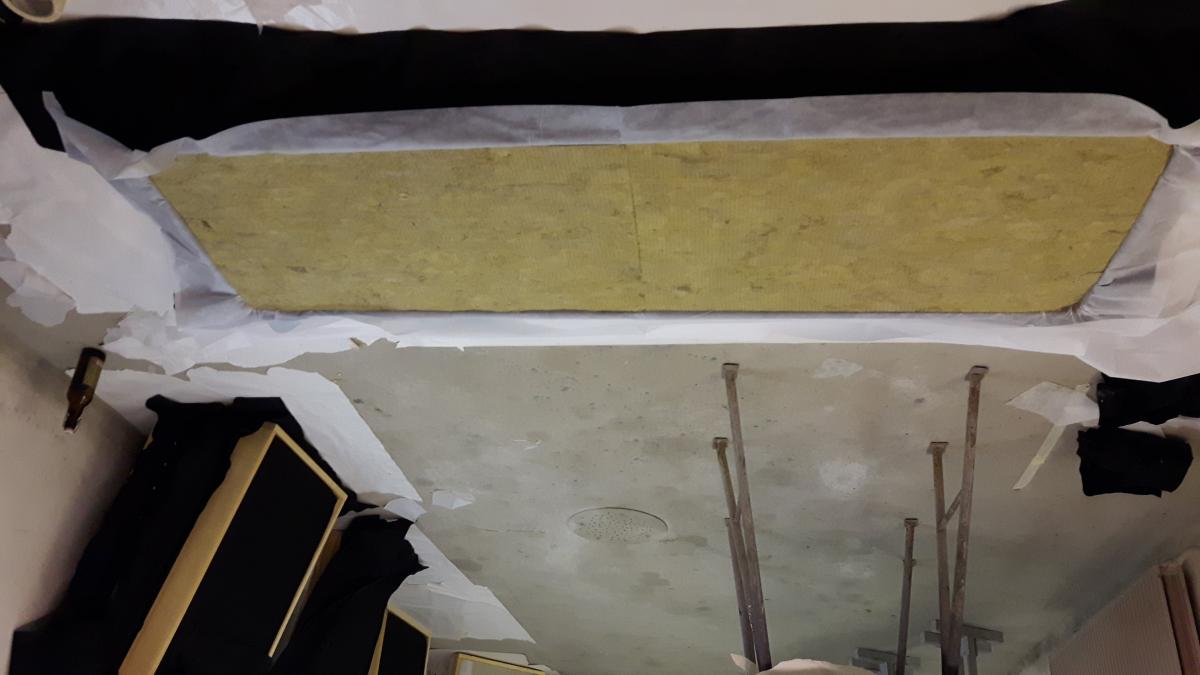

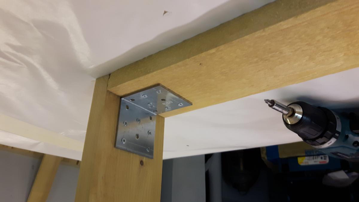

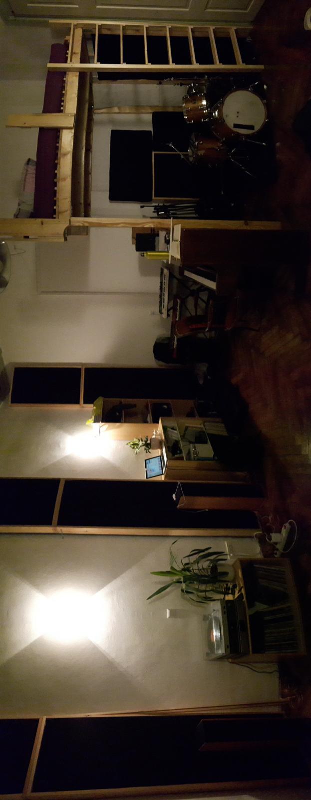

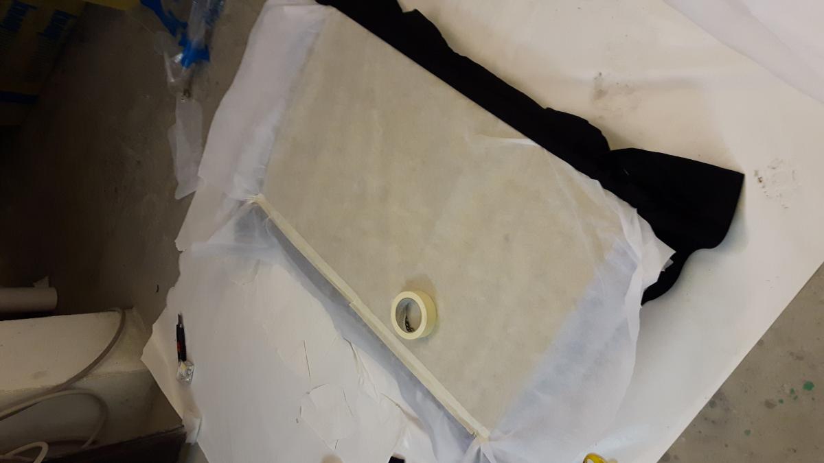

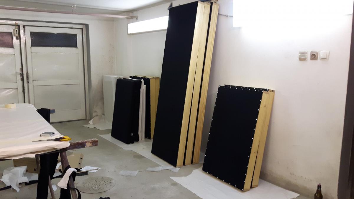

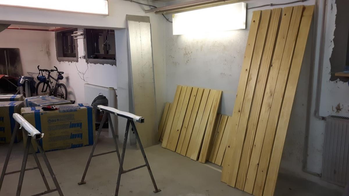

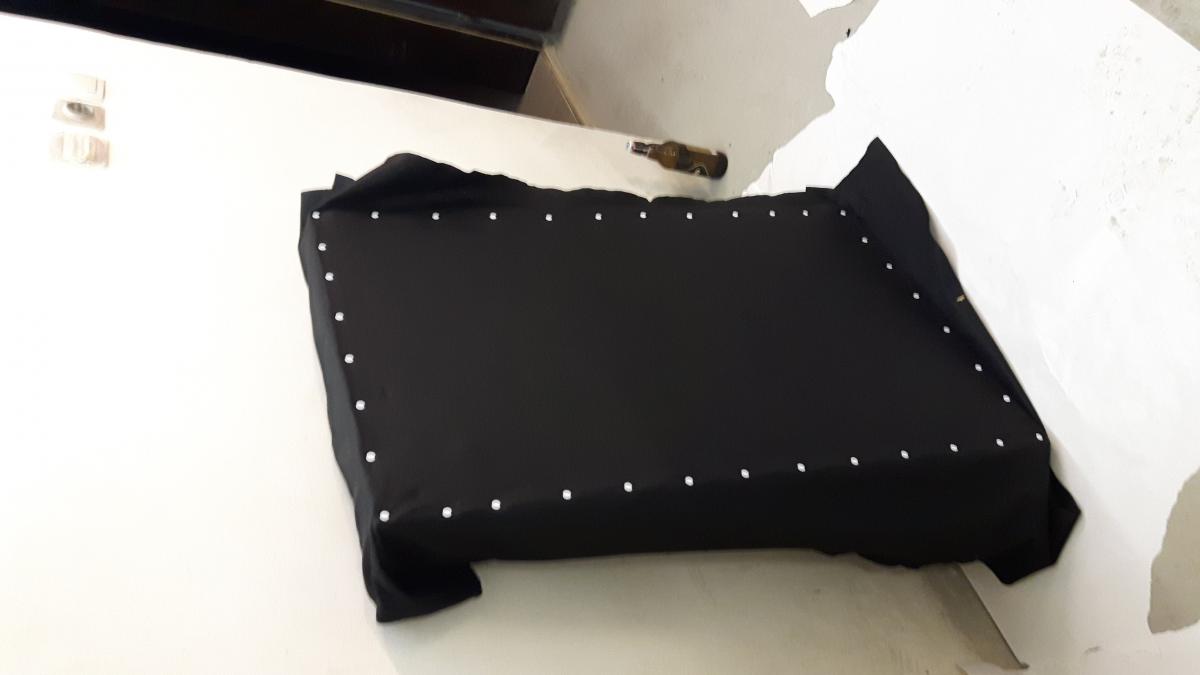

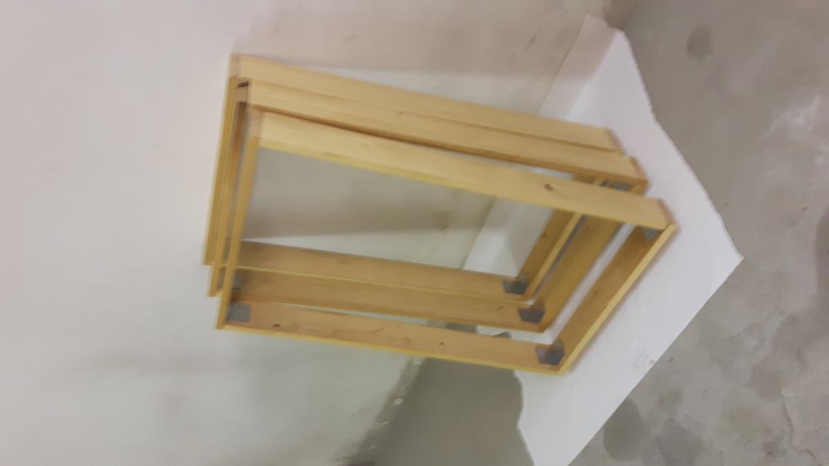

Zivjo,
lotil sem se izdelave panelov, pa bom tukaj delil cel proces da bo komu v pomoč.
Materjal:
- tervol DP8 iz Kalcerja
- kuvertan
- "akustična tkanina" iz Filc Mengeš
- les je domač
Na slikah cel proces dela ter še končna postavitev( panoramska fotka), ker imam najeto stanovanje sem naredil tako da jih brez problema odnesem ko bo treba :) rezultati so super, užitek je igrat in poslušat glasbo v tem prostoru.
Na sredini je vidno, da tale v kotu ne sega čisto do stropa, a bi mi kdo znal povedat če si s tem kašno škodo delam in bi bilo občutno bolje če bi vrh zapolnil?

... naredi še akustične meritve pa pošlji cel REW file.
