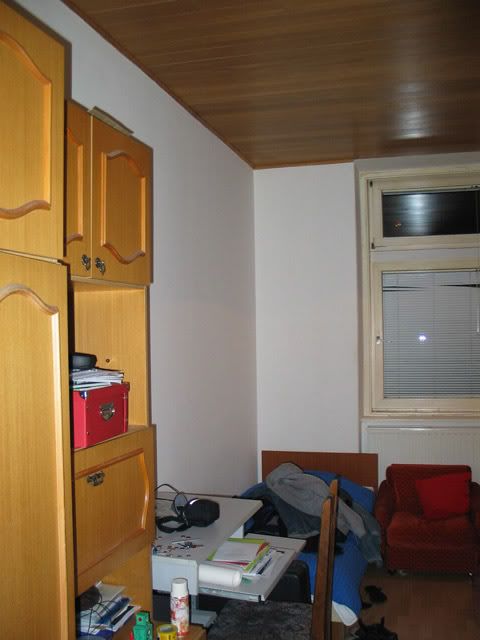

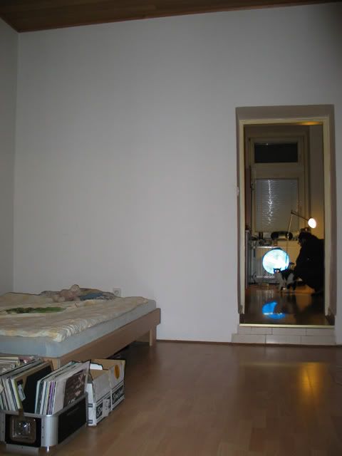

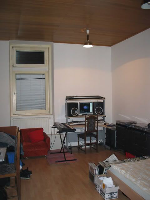

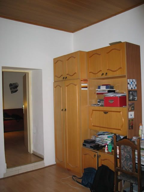

Tko, situacija je sledeca-danes sem ze skoraj sel v gorico po focale, ko mi je fotr reku, da mi ne posodi denarja, dokler si ne zrihtam akustike. laugh.gif hehe, ker je ta nas fotr-sploh ni v stroki, pa ve kako se stvari streze-najprej stalca, pol pa kravca...seveda bi si js tut kasneje porihtal, samo nestrpn kot sem, sm hotel najprej zvocnike met :mrgreen:
no torej, gremo k stvari...moja sobica je priblizno 4x5x3.2 m velika, je pa en velik catch 22: sem podnajemnik, nas sefe pa ni ravno prijaznejse sorte, tko da bo treba celotno zadevo speljat s cimmanj drasticnimi posegi v obstojece okolje, rad bi pa tudi da bodo resitve prenosljive, ker sem bom selil v roku 2,3 let, mogoce pa tudi prej. Problem je tudi, da ima soba veliko pohistva in je bivalni prostor-jebiga, sem pac student.
Tukaj je par slikic da dobite malo predstave o doticnem prostoru:
my little work space:
malo vecji pogled:
zadnja stena:
nasty closet in the back:
leva stena:
kot vidite, zelo zasilen prostor, ampak nimam izbire...Stena, kjer je okno(od zdaj naprej "sprednja stena") in njej nasprotna stena("zadnja stena") sta debeli po 70cm, za steno na levo(ce gledamo proti oknu), ki meji na sosede, nisem siguren, desna stena je pa en tanek montazni k****, kamor niti ne vem ce se bi upal vrtat oz. ne vem ce bi mi lastnik sploh pustil...
Glede na moj omejen budzet(in zacasnost tega prostora), se ne bil sel nekih divjih akusticnih resitev, ampak bi zacel z "bare necessities" in nato gradil dalje...
Torej moj plan je bil na sprednjo in zadnjo steno prbit po 4 absorberje(ne vem sicer ali 10 ali 20 cm debele) ter v vse kote stena-stena. Problem so koti stena-strop, ker je strop iz prelepega tikovega lesa(se hecam, ampak dvomim da bo lastnik navdusen nad vrtanjem) ter desna in leva stena-ne vem kako bi pritrdil te presnete absorberje. Koliko kg pride en absorber z lesenim okvirjem vred? Ali je leseni okvir sploh potreben ali bi bilo mozno samo v tkanino tist tervol zabrisat pa cao? Glede na to, da je to tudi bivalni prostor-kako je tem tervolovim vonjem, a to gre scasoma stran oz. vsaj zbledi?
Veliko problemov, veliko vprasanj, upam da bo tut kak odgovor.
Kasneje bom prilimal se en nacrt, first thouhts anyone?
Objavljeno 04 april 2007 - 10:54
Ja ni kaj, tvoj foter je moder človek in pol.
Iz celotnega spisa, menim da soba ni slaba, a očitno nima posluha za neko vlaganje laugh.gif iz teh opisanih razlogov.
Preprosto, imaš 2 podobni varianti:
1. Naberi kolikor se da jogijev, če gre naj bodo čimbolj enaki smile.gif - vem..., nafilaj z njimi vertikalne kote in prve refleksivne površine, če gre (kar menda praviš da ne gre) daš še en ali dva oblačka na strop v prvi polovici "kontrolnice zvoka".
- vem, da ko bo kdo vstopil noter, mislil da si kozmičen narkomanski narkoleptik, ki mogoče spi vertikalno, bog ve zakaj, a izboljšalo bo akustiko kar dobro. seveda ne odlično.
Daj še dober kauč za hrbet, ali pa morda omaro na sredino, da nekako obdržiš vsaj simetrijo prostora (ja vem okno je tam...). Morda obrni smer poslušanja proti oknu...vem da bo to utrujajoče za oči.
Zdaj ker vseh elementov (pohištva in drugega stuffa) ne poznam, ne morem natančno bluzit, a dalo bi se nakaj naredit iz "pohištvenih akrobacij".
2. Isto naredi z narejenimi tervolovimi ploščami (80kg/m3-DP8), ki so lepo nabasane v neko "akustično tkanino", brez okvirjev - govorimo o zasilni rešitvi. Naj bodo absorberji čim daljši, širši in debelejši...
- takšna "dekoracija" prostora, bo morda izgledala bolj smiselna kot varianta 1. smile.gif
Z vsem tem še ne boš naredil velike usluge sosedom, budget pač...- jim razloži laugh.gif
Kaki novi zvočniki, šparaj!, delaj najbolje kot znaš na tem kar imaš in doštudiraj in potem "zapravljaj" na prave zadeve. Treniraj svoje neizkoriščene možgane in jih spravi v formo - oni bodo marsikaj sprocesirali in se naučili prilagodit - kolikor se da, s takšno akustično pomočjo.
Nekak vseeno probaj pokrit prvi del stropa!
Seveda to ne pomeni da lahko pričakuješ odlične izdelke...
Ko doštudiraš pa s pridobljenimi dotakratnimi izkušnjami vudri po produkciji in začni premišljeno...
P.S.: strop je res lep.
...a si se vprašal, da če je nekdo "doma" pod tabo, da ima isti strop, kot ti pod?! laugh.gif ...in tak dalje navzgor...
