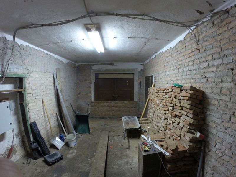

Evo od začetka. Gola soba po estrihu in dozidavi nepotrebnih odprtin je naslednjih dimenzij v cm:
širina 360
dolžina 520
višina 320
Brezupno?

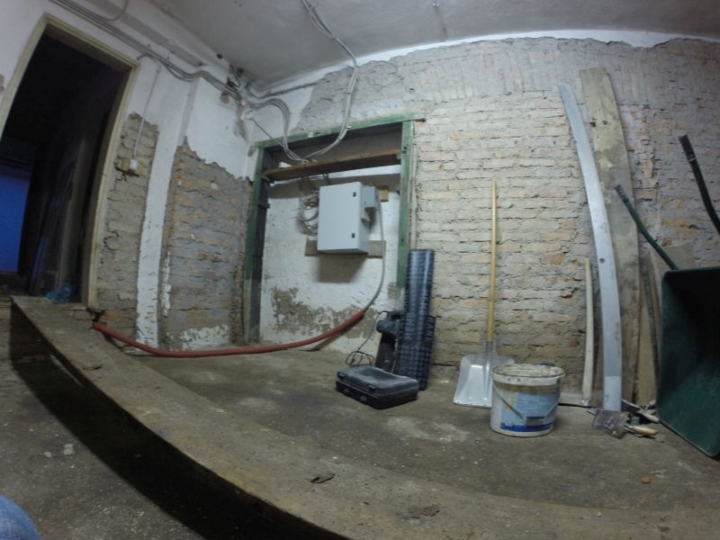

Najprej je bilo treba zazidat garažna in ena prehodna vrata ter vdolbino v levem zidu

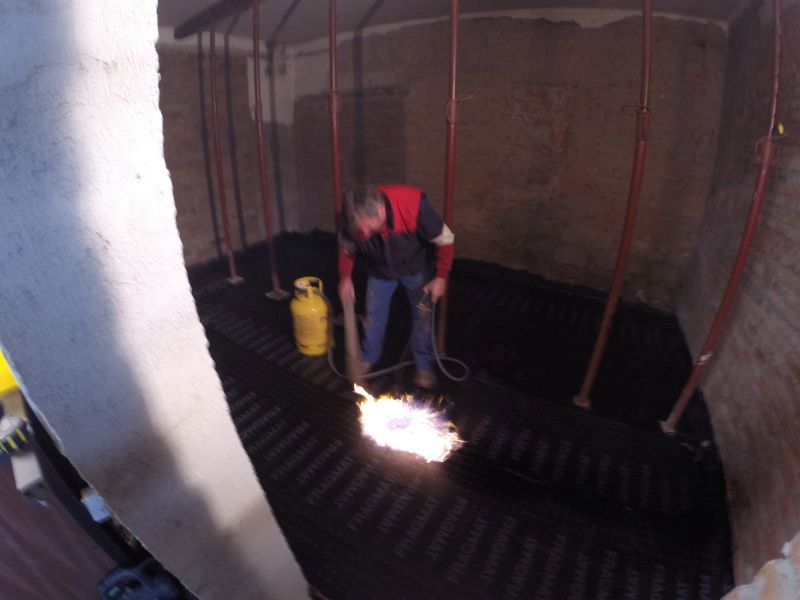

Leplenje hidroizolacije na osnovno betonsko ploščo, strop je podrt zaradi nove betonske plošče

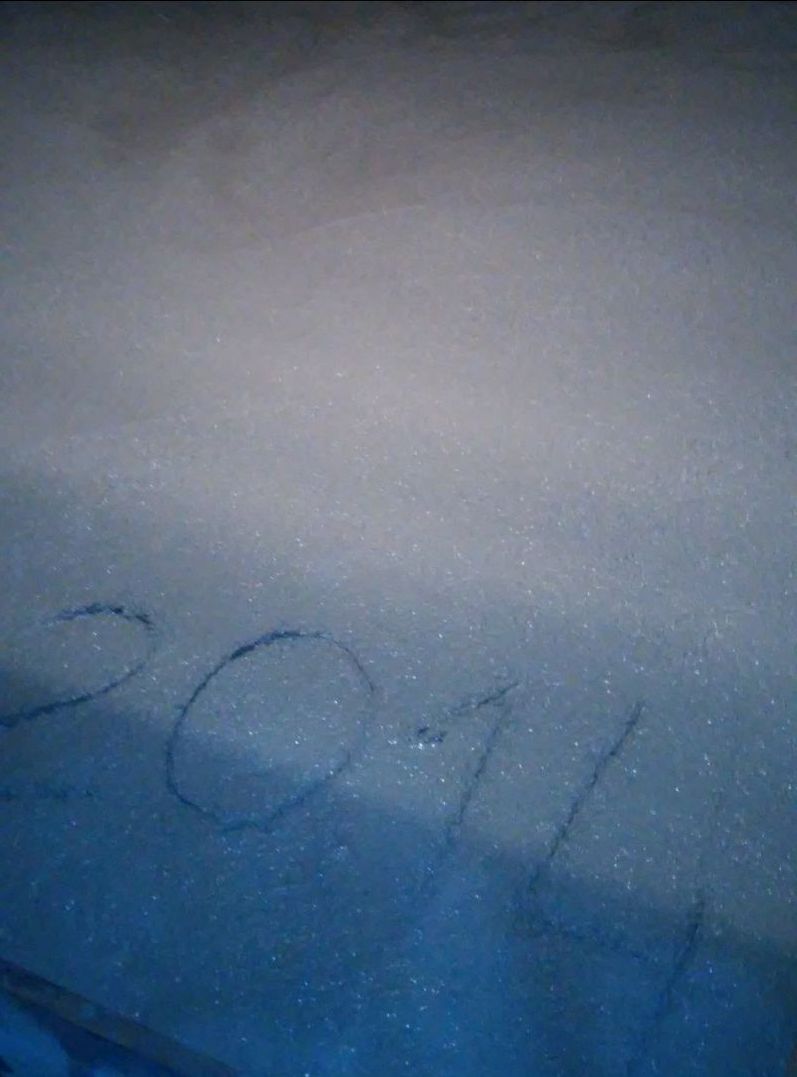

20 cm betonska plošča, vlita v dveh fazah, da nebi kaj zaplavalo v stran. Prej je bil strop lesen

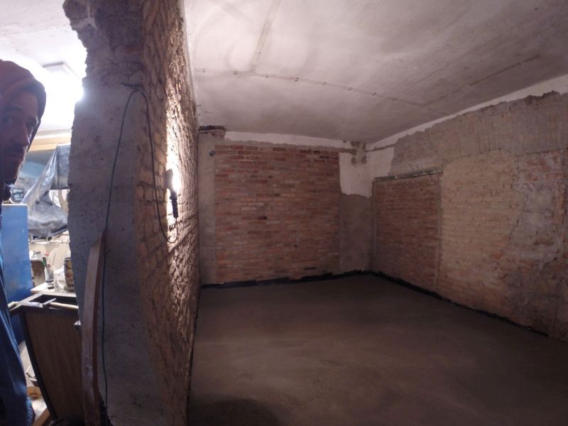

To je že bolje
