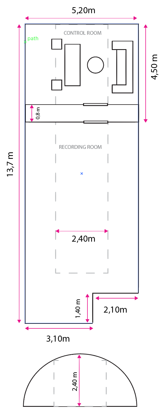

V kleti, kjer imamo z bendom plac za vaje, si ustvarjamo tak zlo low-budget studio. Bolj ali manj za interne potrebe.
Prostor je precej problematičen saj je v bistvu strop popolnoma zaobljen.  (glej prilogo). Preiskal sem precej raznoraznih forumov, pa je za ta tip prostora venomer en in isti odgovor - da je zadeva precej problematična in bo predstavljala velik akustični problem in da naj se raje sploh ne trudimo :).
Nažalost nimamo druge možnosti in moramo delati s tem kar imamo.

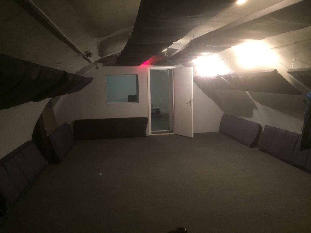

Osnovni prostor, kjer vadimo in bi tudi kaj posneli smo uredili in zadeva funkcionira (glej prilogo). Največjo razliko so naredili paneli na "stropu". Še kak predlog, kje kaj dodat odvzet, da bi funkcioniralo bolje?  Paneli so leseli, 200x60cm, napolnjeni z DP10 kameno volno in oblečeni v tekstil.
Predelna stena med prostoroma je širine 60cm in na vsaki strani napolnjena z DP10 kameno volno, na zunanjih stenah so gips plošče dvojne.

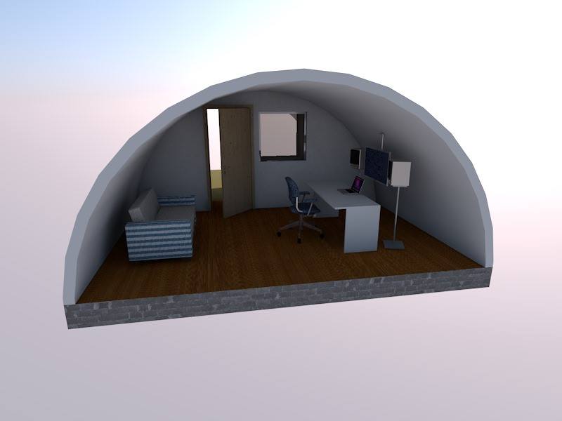

Kako naj se lotimo control rooma? Super bi bila kaka osnovna smernica kje so največji problemi in kako se jih lotit.
Akustiko poznam res precej slabo, bolj al manj se največ govori o tem Reflection free zone modelu, ki naj bi bil super.
Kako to translirat v prostor tako čudne oblike?
Zelo bi bil vesel kakega odgovora!
Hvala in lep pozdrav,
Martin

Zdaj, glede zaobljenosti; ni nič hudega, se da ampak problem v tem vašem primeru je v majhnosti + zaobljenosti.
Nekaj posebnega ne bi vlagal v to, narobe je da ste šli samo z 10cm debelimi absorberji, morali bi biti debelejši, vsaj 20 ali več cm in večja pokritost.
Ne bi bilo čudežno, bi pa bilo občutno bolje.
RFZ ni nič posebnega je že zastarel princip pa tudi deluje v velikih prostorih ne malih.
V vašem primeru spet pri kontrolni ne bi delal neke ekspertize ampak enako kot v snemalnici, čim debeljši porozni absorberji in velika pokritost.
Lahko se doda živost s perforiranimi ploščami, recimo BAD princip, če je seveda denar, ampak tudi m2 teh plošč bi naneslo kolikor je površina absorberjev in s tem denarnega vložka.
Vse drugo bo metanje denarja, tale materijal pa lahko nekoč uporabite v bolj prijaznih prostorih.
Navadit se in delat, ko boste kaj imeli od tega pa razmišljat dalje.

Hvala za odgovore! Razmišljam, da bi naredili še nekaj dodatnih panelov, ki bi bli debelejši in bi potem kombinirali z 10 in 20cm, da se morda zvok še malo razbije? Je to razmišljanje pravo ali bi raje obstoječe odebelili?
Kar se tiče dela prostora kjer vadimo, kaj bi bla najboljša hitra diy rešitev da se vsaj malo zmanjša resonanca basov? Napolnimo kote po loku? Al raje kaj druga?
Kaj pa control room, a je boljše postavit monitorje v smeri, kot na priloženi fotografiji ali na ravno steno?  Tudi tukaj je prav tako največji problem v basih.
Hvala in lp,
Martin
Objavljeno 08 december 2016 - 03:43
Obstoječe odebelite in dodajte še dodatne.
Glede na to da je budget DIY napolnite vsaj kote (lahko kar cele plošče DP8) in na polovicah prostora dajte tudi kar plošče, potem boste videli kako je...
Kaj drugo potem že ni več DIY.
Kontrolno bi osebno obrnil za 90 stopinj, ampak če bodo zvočniki pri vratih ne bo praktično, saj se bodo zaletavali v njih, razen če se obrnete proti nasprotni steni od vrat, vem da potem okno nima smisla ampak tako je :)
