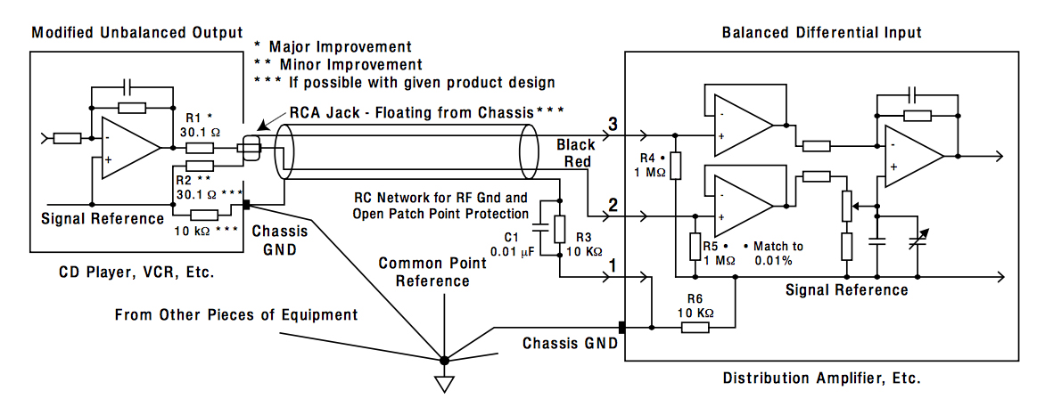

ful ma šuma tale Tascam. Mi lahko kdo pomaga?
#7 ixi
Objavljeno 08 december 2015 - 07:09
probej rešt s kakšni di-i ...  ali pa daš predelat izhode na palansirane...
modifikacija:
Pripeta datoteka  caig_d61742b8-dde9-4870-b7ad-67ccb7a4e146.pdf   108,02K   239 Število prenosov
Ali pa kaj takega sem jaz včasih študiral ... http://www.jensen-tr...product/pc-2xr/
