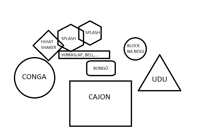

predlagam ti še da narediš eno slikico kako tvoj set up izgleda in kako imaš postavitev, pa ti bomo znali bolje svetovati. lp, aleš
lp, aleš

Ozvočenje sem si v tem trenutku zamislil nekako tako:
- beta91a oz ADX60 v cajonu (280€ oz. 200€)
- 57 za congo/bongó/udu bas sound (v setupu sem ga planiral predvsem na ta način)
- 2x overhead za manjša tolkala (Rode M5 MP, dobrih 150€)
- Dynacord AM12 monitor
- Behringer eurorack mx 1604a mešalka
To je nekako še 300-400€ vložka.
Bi bilo to ok za začetek in prijazno upgreadu?
EDIT:
še setup
