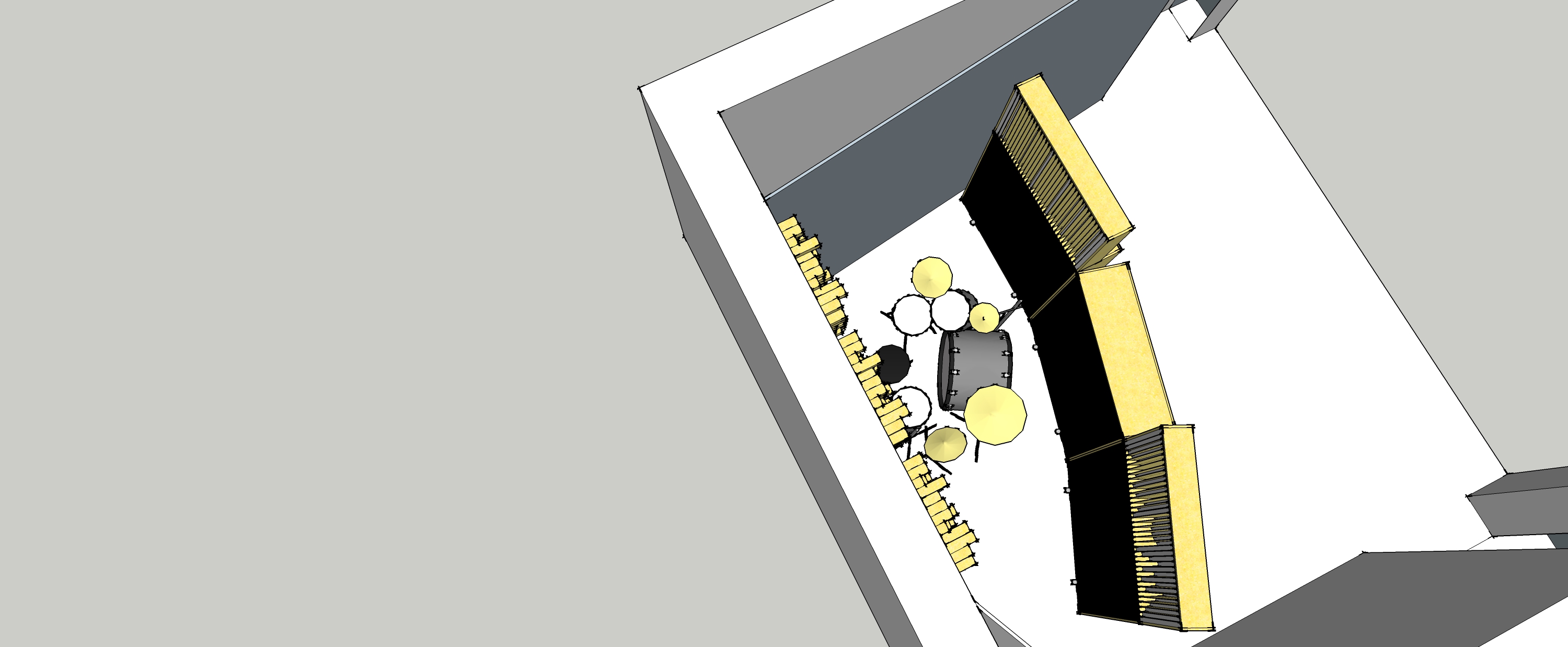

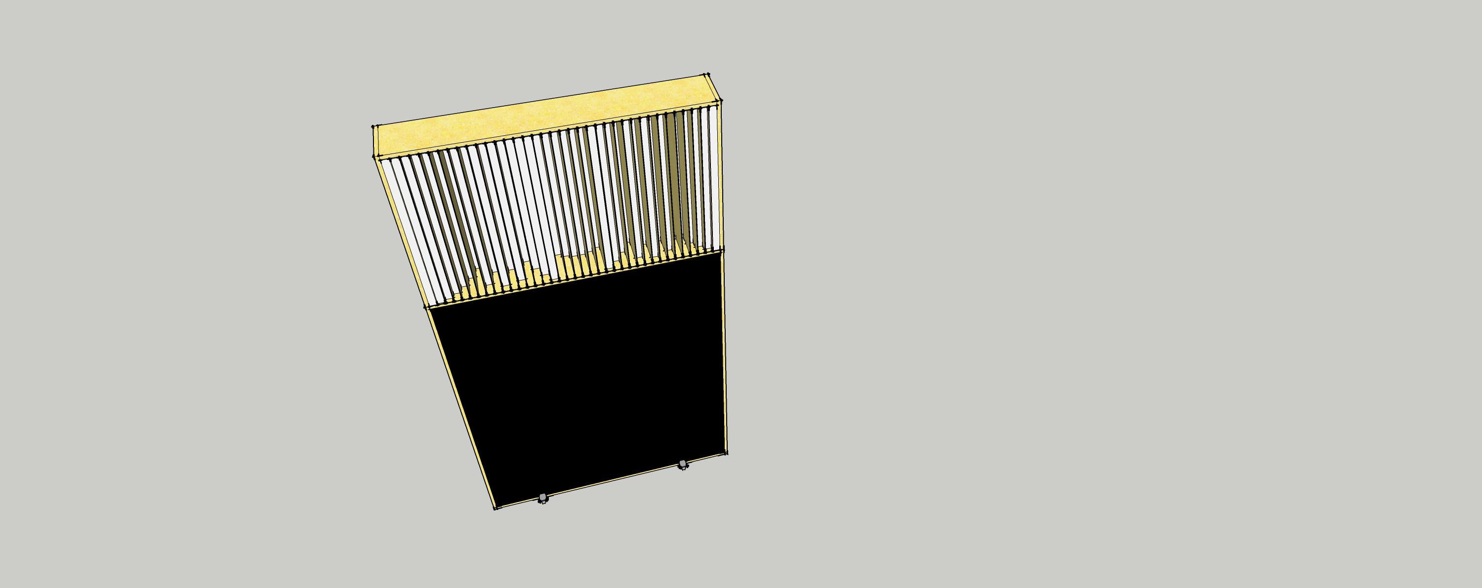

Objavljeno 11 januar 2014 - 09:07
No, prilagam slike. Spodnji del (absorber) je 1m širok in 1,2m visok. V bistvu je malo večji, to je notranja dimenzija, da se dve plati izolacije lepo ''usedeta''. Zgoraj pa je 1D difuzor z 37 prekati, design frequency je 1200 Hz. Naredil bi še absorber istih dimenzij kot ta difuzor in iste globine kot spodnja škatla, da bi tako lahko menjal zgornji del.
Ko sem to risal sem dojel, da verjetno nima veze delat spodaj absorber za frekvenco 50 Hz, ker se ta frekvenca na dolžini enega metra (razdalja med absorberjem in bobnom) sploh ne more razviti! Ali si jaz to malo narobe predstavljam? verjetno gre nekaj zvoka mimo tega absorerja do prve stene, katere oddaljenost je 3m (57 Hz?), se tam odbije nazaj do zadnje stene (za bobnom), se spet odbije in tako prileti v absorber? laugh.gif
cela pravljica ...

khm, po nenehnem prečesavanju Gearslutz ipd. je bilo govora o približno isti zadevi. Grandmaster ''boggy'' nekako odsvetuje to zadevo z difuzorji okoli bobnov dry.gif
Objavljeno 12 januar 2014 - 11:24
Pokaži, prilimaj dotičen thread, da vem kaj si čital od Bogić Petrović-a?
Drugače pa ja... sem te zato povprašal kaj bi sploh natančneje rad.
... aha vidim, da je moj post izbrisalo, forum je v prenavljanju in kaj izgine, vprašal sem da skiciraš vse skupaj in kaj/zakaj točno to želiš?

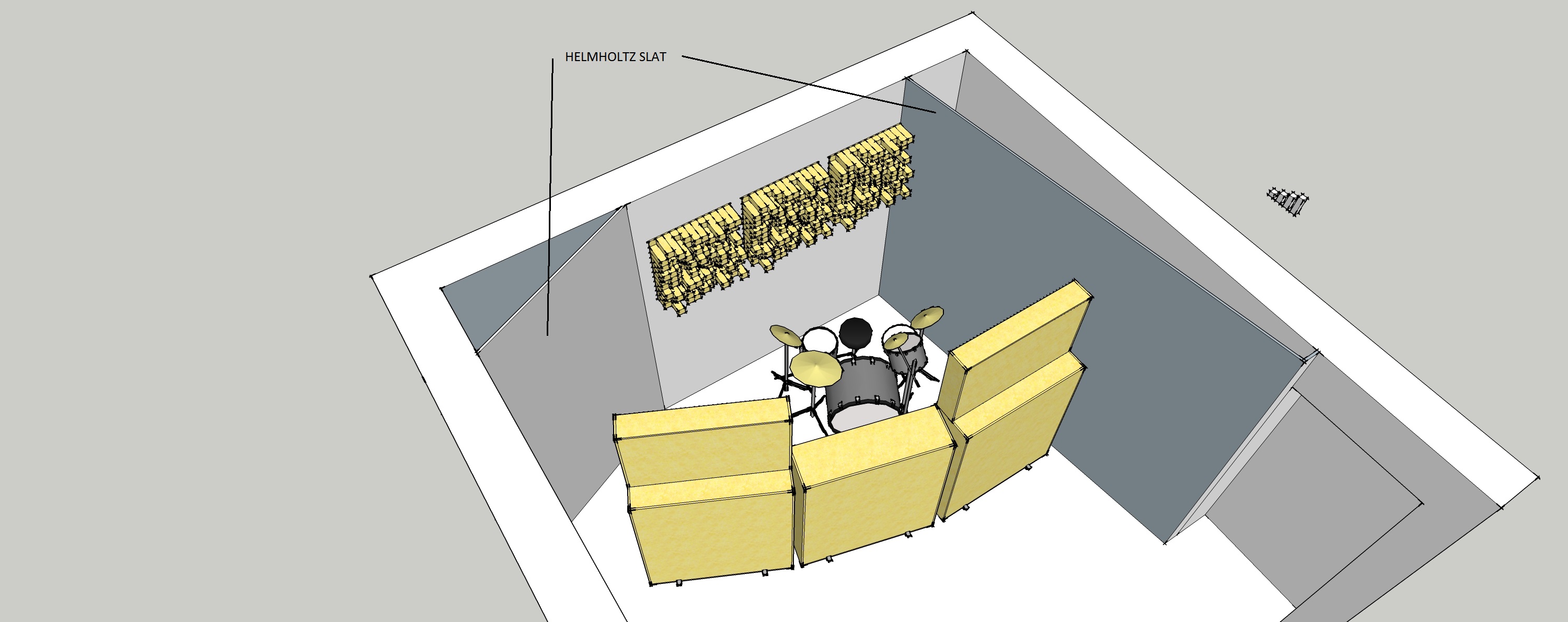

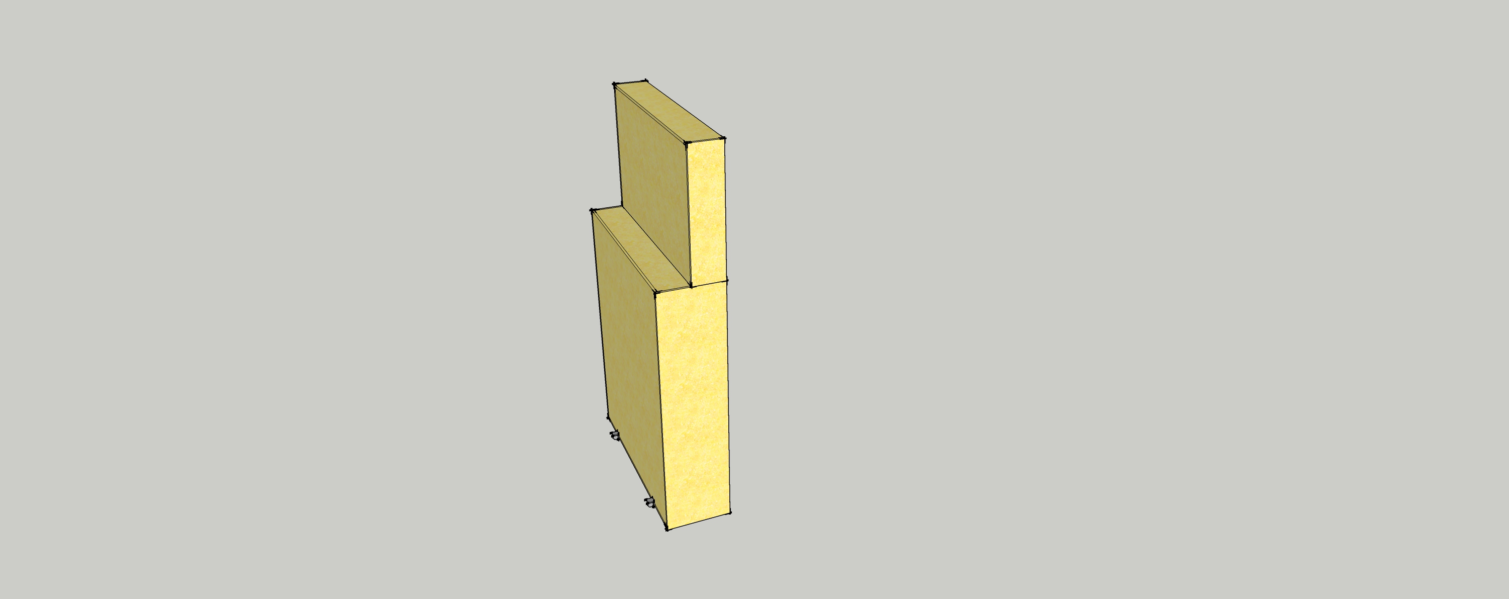

Objavljeno 13 januar 2014 - 08:16
evo, dotičen thread: http://www.gearslutz...hf-cut-off.html
tudi lepo razloži kako bi bilo binarno boljše kot QRD itd.
Meni je vse skupaj prišlo na pamet, ker bi bilo za ''live'' snemanje vaje potrebno pregradit bobne. Se pravi potrebujem Gobo-je. Ker pa moj prostor ni pretirano velik in bass absorberjev ni nikoli premalo, sem razmišljal o čim debelejših trapsih in ne tistih bogih 5cm na iverici, kot večina Gobo izgleda. Da pa potem bobni nebi bili preveč mrtvi pa bi jih obdal z difuzorji rolleyes.gif Spodaj so slike o mišljeni postavitvi.
PS: kar se tistega Helmholtz-a ala ''Sayers'' tiče, je poglavje za sebe. čaka na demolition biggrin.gif
Objavljeno 13 januar 2014 - 09:59
... binarni niso boljši kot Schroeder-jevi difuzorji (ti se spet delijo na 1D, 2D, QRD, PRD, optimizirani...), je pa vprašanje kakšen je prostor, za kaj se potrebuje, koliko je denarja itd.
Kakšna je točno soba - mere, in opiši vse površine iz kakšnih materijalov so.

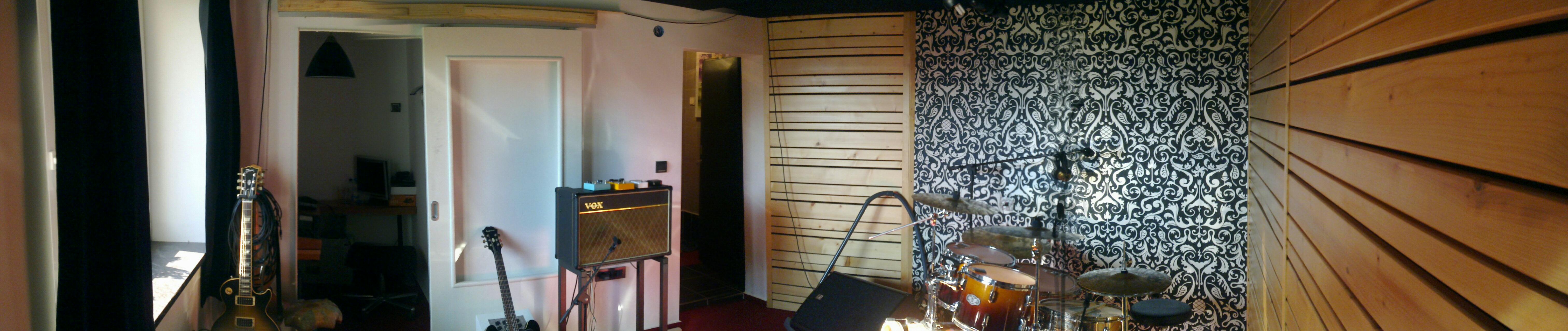

Objavljeno 13 januar 2014 - 10:33
pogovarjamo se o snemalni sobi seveda, ja. dimenzije so pa (Š,D,V) 3,8 x 4,06 x 2,4 m. Po tleh zaenkrat tepih, ki pa gre ven in bo za nedoločen čas beton. v enem kotu un po eni steni ala Slat Helmholtz, naj bi vlekel od ~ 164Hz naprej...teoretično. Na stropu pa oblaki iz 5cm Rockwool Airrock HD
Ne sprašujte kako pa zakaj, pred približno 8 leti se je ta prostor delal in je tudi moja angleščina pešala vsak pa je pod nos rinil Sayersa. Seveda izračunov nisem opravil pravilnih, tudi tepih še zdaj ne vem zakaj je po tleh slap.gif
Bo počasi kar čas za temeljito prenovo in potem še izdelava premičnih absorberjev ... bolj zdrava rešitev, ne?

#15 dirtymac
dirtymac
  • 26 prispevkov
  • Location:Mb/(Hrastnik)
Objavljeno 13 januar 2014 - 10:41
Prispevek uredil/a: dirtymac, 13 januar 2014 - 10:43 .
#16 NLP
Objavljeno 13 januar 2014 - 10:45
... briše in odmeva po forumu ko se prenavlja:)
to sem prej napisal:
A betonske so tudi vse ostale površine?!
Potemtakem sčisti sobo (vse ven), naredi resne bas trape da umiriš nizke, ker imaš krirične mere, v bistvu imaš en prerez skoraj kvadrat. Soba mora biti čisto mrtva, potem začni razmišljat o kakšnih refleksijah.
V tem primeru si ne moreš privoščit kakšnih normalno velikih policilindrih, tudi raje ne Schroeder-jih ampak ja MLS.
Osebno preferiram 2D BAD MLS.
... ampak o tem po tem, ko umrtviš dovolj sobo vse tja do najnižje modalne (cca. malo več kot 40Hz)!
