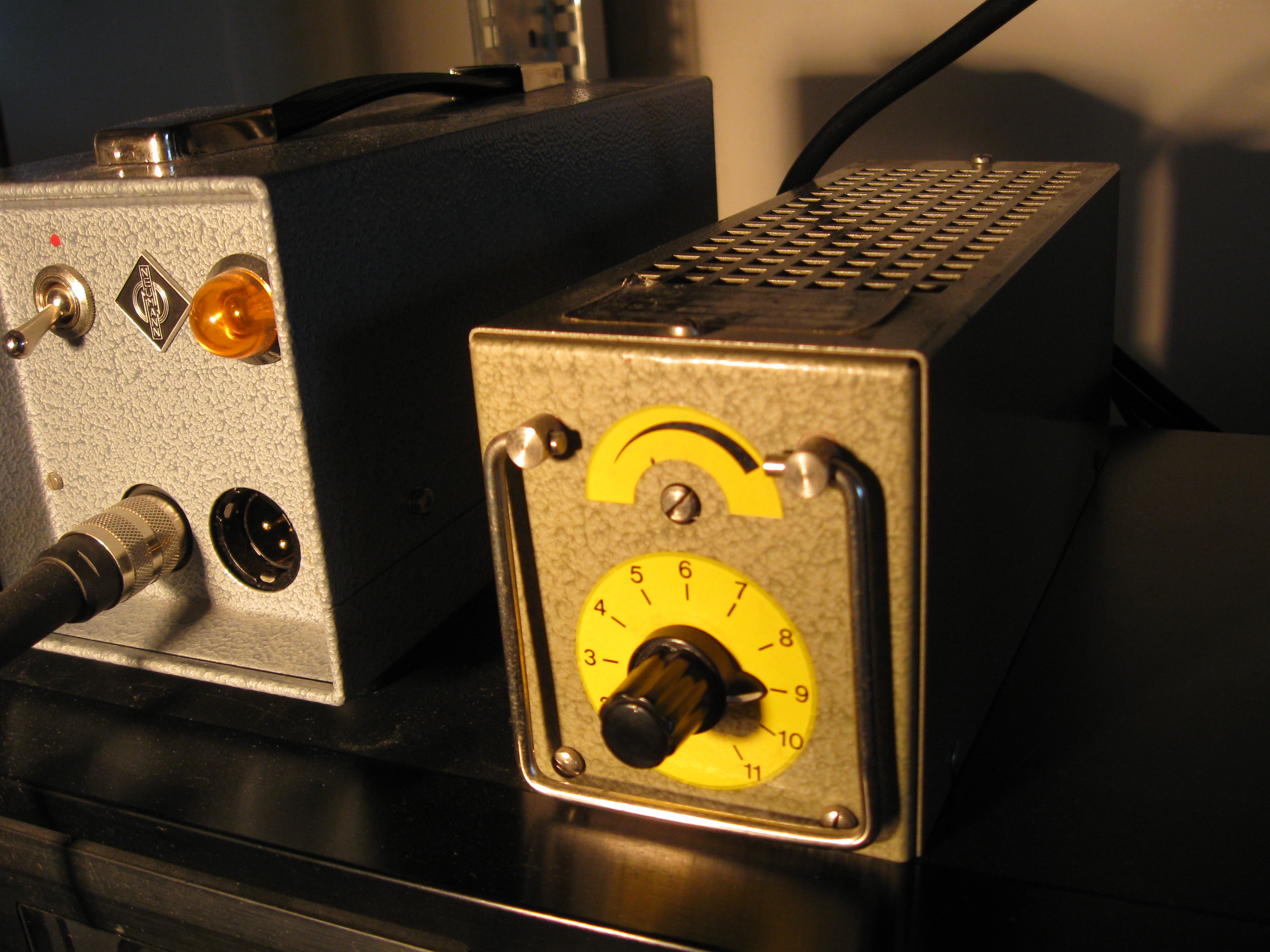

Zanimivo, da si omenil ta WSW s fiksnim (ali zelo omejenim) gainom, ker sem pred časom začel delati na preampih, ki nimajo variabilni gain, ker ima sicer folk težave. Pa po Gearslutz jamrajo, da 40dB ni dovolj, ker očitno še niso probali. Jaz redko ne spredaj ne rabim -20dB pada... To kar ti slišiš v basu je zaradi izhodnega transformatorja, poglej fig. 2 tule:
cinemag.biz/application_notes/PDF/AN-104.pdf
"Sheen" pa prav tako, morda tu nek del doda tudi vezje, malo težje ocenim. Sicer so germanijevi tranzistorji bolj smeti, po silicijevih se jih ni več uporabljalo, ker so toliko slabši. Včasih se s frendom nasmejiva tej germaniumaniji, ko folk misli, da dobijo sound zaradi ger. tr. in kupujejo razne drage mašine, a gre za transformatorje. No, po WSW vsekakor ne bi pljuval, tudi BBC je delal s tem, pa EMI, TAB in vsi drugi, a le kratek čas. Npr. lampe so še danes v uporabi, le drago je delati z njimi. Če boš imel priložnost probaj kak Nemški tranzistorski naslednik V serije, zelo dobra roba in ne preveč draga.

Sicer pa če koga zanima, ko je že tak thread - kolega prodaja dva tale WSW preampa, ki ju je temeljito porihtal , vsak ima svoj ločen napajalnik, itd. Enega bom nabavil sam (na priloženi slikci - desna škatlica smile.gif ), drug pa je še na voljo, ker nimam dovolj $$ da bi pobasal oba... zadeva dela vrhunsko, a itak - sprobajte prej... kogar zanima me lahko kontaktira na PM in posredujem kontakt in ceno, ki je zelo dostopna. Pa nimam nobene provizije pri tem, hehehe... zgolj prijateljski namig, ki lahko koristi tako prodajalcu, kot potencialnemu kupcu s foruma, ker zadeva res DELA... detalje kaj je notri vam bo znal kolega bolje pojasnit... jaz lahko samo povem, da zveni res dobro in sem se odločil, da ga vzamem...
