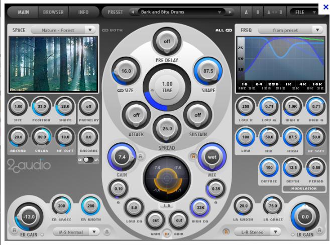

#6 beatmakerr
Objavljeno 29 december 2012 - 03:23
Majstri hvala vam za pomoč ! Zdej pa da vidte če sm jst to pošteku tko k treba hehe ;-D
Pogledu sm si tud tale youtube video : YOUTUBE
SLIKA : Audio_Pro.jpg
Torej evo za primer jst uporabljam 2c aether reverb in to pomen, da recimo ko ga dam na klavir, poštimam shape, sustain, attack, gain, size itd.... In potem tm k piše MIX dam do konca da mi izpiše tako kot je razvidno na tej sliki iz neta, da mi napiše WET ! In potem nardim tko k je prikazano v youtube videu, in potem rihtam kok reverba hočm tm pr send ! Prav razumem ?
In še, kot ste rekli, je dobro da dam klavirje, stringse, clapse, hihate, trobente itd... na isti reverb mislm ne use skp ampak če mam isti inštrument igran na več oktavah ( različne melodije ) sej veste kaj mislim hehe, uglavnem posebi reverb za klavirje, stringse itd... prav razmišljam
Hvala za pomoč !
Prispevek uredil/a: beatmakerr, 29 december 2012 - 03:24 .
#7 harman
harman
  • 75 prispevkov
Objavljeno 29 december 2012 - 07:23
Točno tko, v tem videu maš vse več kot lepo predstavljeno...
Pa kot si reku, za iste oz. podobne instrumente uporabi isti reverb, da zadeva zveni čimbolj natur (npr. da dobiš občutek, kot bi blo snemano v istem placu) Seveda pa zmeraj obstajajo tudi izjeme smile.gif
