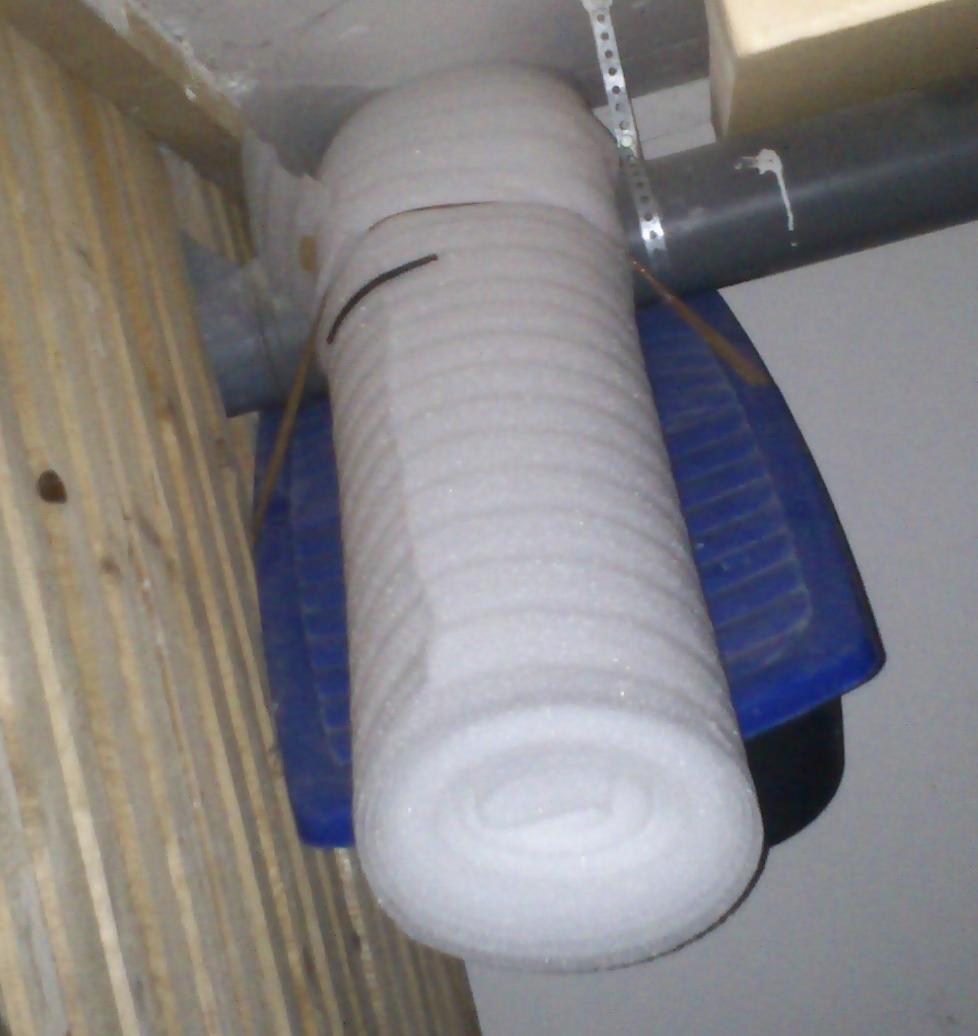

V kleti sem našel balo materiala, ki bi lahko služil podobno kot green glue, slika v priponki. Kupil sem ga že pred časom, če se prav spomnim gre za material ki se ga da pod talne ploščice ali parket in naj bi bil ( poceni ) način kako zmanjšati prenos vibracij npr. med hojo. Bi mi prišel prav pri moji uporabi, npr.
- Sedanjo mavčno ploščo prekrijem s tem materialom in direktno na njo pričvrstim še eno mavčno ploščo ?
- naredim samo 5 distančnikov iz tega materiala ( 4x rob + sredina ) in posledično bo med obema mavčnima ploščama kakšne 0.5cm prostora ?
Kaj pa glede same pritrditve ? Uporabim purpen, vijake, lepilo ? Stene se ne bo dotikalo tako da neka zelo močna pritrditev ni potrebna, čeprav tudi če uporabim 5 vijakov sklepam da prenos vibracij preko njih ne bo tako velik, da bi se blazno poznalo. Ali pač ?

Prenos vibracij pozabi, za kaj takšnega je potreben drugačen pristop, govoril si o človeškem glasu.
Tale pena ne bo enako kot green glue:), kakšna bi bila praktična razlika ne bi znal povedat, potrebno bi bilo probat in eno in drugo varijanto in v primernih pogojih primerjat. Če ne gre za akustiko prostora (da ne bi bolj donela stena po nepotrebnem) potem lahko daš to vmes, škodlo ne bo:)
