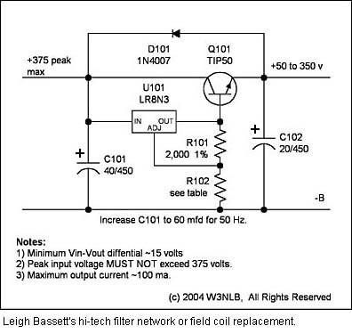

V priponki je en tak primer; LR8 HV variabilni regulator s pass tranzistorjem. Takšen čip uporabljam za večino visoko napetostnih napajanj, le vezje je malo drugačno. Dela mi ful dobro, ne rabiš ogromnih kondijev, pa seveda ni drago. Druga verzija ima pa zenerce in mosfet, morda je še boljša. Če te zanima lahko poiščem shemo. Imam tudi svojo izhodno stopnjo za Redd47, z ECC99. Malo mehkeje se sliši..

Imam še nekaj dela, tako da tokrat na hitro: na shemi je mosfet IRF840, ki ima za stabilizacijo levo spodaj zener diodo, ena še manjka za zaščito gate-a. R1/C2 in R2/C3 sta RC filtra, ki praktično popolnoma sfiltrirata šum zener diode. S takšnim pristopom ne rabiš več kot 1-2W uporov, imaš zelo dobro regulacijo, valovitost je izjemno majhna, kondiji manjš, itd. Je pa potrebno komponente izračunati glede na U in I, še posebej prvi RC filter, ki določuje tok zenerci.
Povej kaj ponavadi rabiš (U in I) in za kaj, glede na to se potem najde rešitev. Za začetek bi rekel da npr. oljni kondiji v napajalniku ne naredijo nič drugega kot to da ga podražijo, pa še kaj bi se našlo. Kot sem rekel je prednost reg. z mosfetom ta, da rabiš manjše upore in kondije, na splošno manj materiala, dobiš pa veliko prednosti. Je pa seveda vse odvisno od aplikacije in vezja s katerim primerjaš. Imam npr. še enega fajn na TIP50, kjer je v bazi kondi katerega kapacitivnost se multiplicira z ojačanjem tr. Torej xuF X beta tr. ti da kapacitivnost, kar pomeni, da rabiš zelo majhne gladilne kondije. V preampu seveda, amp je druga stvar...

Tukaj imaš pa preprost psu za preampe, gre do 100mA in z razmerjem R101/102 nastavljaš napetost, dodaš lahko še termistor in podobne zadeve. Tistega z mosfetom je pa treba izračunat glede na zahteve.

Reg. desno zgoraj bi brez TIP50 bil ok za anodo. Spredaj bi lahko dodal en RC filter za ripple (sicer sem prepričan, da bi bil samo kondi kot na shemi popolnoma dovolj), z majhnim kondijem glede na to, da je poraba v U67 samo 0,88mA. Najbrž bi se lahko dodal kakšno finto za manjši šum, kot je npr kondi v adj. pin na LM317, pa vrednost izhodnega kondija je treba preverit.
Za gretje je dovolj LM317 z omenjeno finto.
Za zaščito pred velikim tokom pri vklopu se lahko na obe veji doda NTC termistor, zraven pa seveda varovalke, morda še rele napajan z gretjem, tako da če ne bi bilo gretja se cel psu izklopi...
Takšen psu bi z malo brskanja po datasheetu za LR8 imel nižji šum od majka, zasedel malo prostora in bil zanesljiv ter varen.
Našel sem par zanimivih postov o reg. vs non reg. psu-jih za majke. Stručkoti se strinjajo, da reg. malo spremeni zvok, so pa vsi psu-ji (kar sem našel ponudb), ki jih danes kupiš reg. za anodo in gretje. Neumann v novih majkih uporablja SMPS-je (switcherje). Dodal bom kak link za omenjene debate, mi pa slika razdrtega U67 ne izgine izpred oči ko pomislim, da bi to delal p2p. Ful je natlačeno, moral bi res dobro razmislit in najbrž delat popravke.
Fajn praznujte!
Hmm, ne da mi miru. Primerjal sem datasheeta za LR8 in TL783. Slednji ima parametre boljše, predvsem so pa opisani. Max I je do 700mA, min pa 15ma, tako da ga je treba dodatno obremenit za manjša bremena. Ima boljšo reg., PSRR, šum je podan, itd:
http://www.datasheet...ments/tl783.pdf
Preprost je tudi Maida regulator na LM317 in IRF840. Mislim, da so nekje objavljene meritve.
Za napajalnike je potrebno poznati zahteve glede U in I. Nekaj predlogov sem podal...za konkretno aplikacijo bi bilo treba sheme izračunat. Takšne kot so, bi bile bolj primerne za preampe, LR8 mi ob pomanjkanju podatkov ne diši več, sicer je pa še veliko drugih. Zanimiva je npr. za preamp od D.W.Fearn-a, VT1/2. Imam shemo, če koga zanima kako je izvedeno.

Ja, TL783 je kar orenk reg., zelo primeren za pro audio. Edini "problem" je ta, da brez cca 3mA bremena ne dela, tako da bi ga najbrž z uporom moral dodatno obremeniti. Ko sem pred leti delal svojega, sem ga na predlog kolega obremenil z uporom in ledico, tako da sem ga lahko preizkusil brez preampa. Imel sem še nekaj dodatnih težav z njim, tako da sem na koncu naredil reg. z zenerco in par fintami, a danes vem, da je bila pri TL783 problem le implementacija oz neznanje.

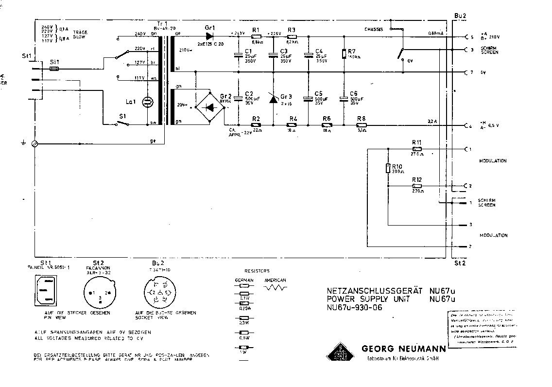

Uspel sem najti dve približni kopiji U67, U99 od Soundelux in Mahalio od BeesNeez. Ohišji sta bolj podobna U47 kot U67, poleg tega nobeden nima LPF izvedenega preko sekundarja na izhodnem trafotu kot pri U67. Najbrž je odziv kapsule filtriran preko kondija na anodi, a podatkov o tem nisem iskal. Me pa res zanima zakaj na trgu ni 100% kopije U67. Morda zato, ker U47 dosega višje cene in ima preprostejšo elektroniko/ohišje, tako da dizajnerji za osnovo raje vzamejo to shemo. Meni se pri U67 zatakne že pri razumevanju LPF, še bolj pa pri vezju okrog katode, 1. mrežice in tistim pod kapsulo. Najbrž je ravno neznanje vzrok, da kitajski majki s K67 sploh nimajo korekcije frekv. odziva kapsule. Pri Soundelux in BeesNeez je pa vzrok morda to, da pravi trafo in kapsula zadevo precej podražita, lahko pa da sta dizajnerja želela svoj zvok. Ne vem, samo ugibam.
BeesNeez prodaja podobna ohišja kot so za U99 in Mahalio:
http://www.beesneezm...r...Cat&catId=4
Preveril sem dimenzije U67 in mislim, da bi v 60x145mm ohišje brez problema spravil elektoniko. Mrežica, ki pride zgoraj sicer ni enaka, najbrž pa dovolj podobna, da bi bil frekv. odziv dovolj podoben originalu, če ne insistiraš na 100% kopiji. Najbrž so prava kapsula, enaka elektronika in trafo z NFB navitjem bolj pomembni, lahko se pa tudi odstrani kak sloj mrežice, jo zamenja. Nekje imam meritve odziva originalne mrežice...
No, ohišje se očitno le najde, elektronika je izvedljiva četudi je ne razumeš v nulo, material se dobi, psu pa imam v mislih in ga lahko narišem, če bo potrebno.
Baadcode, meni je tole bila dobra lekcija o majkih, če se spraviš v izdelavo bi z veseljem sodeloval. Izkušnje imam z Apex460 v ELA M250 in eno drugo predelavo, ter parimi popravili majkov...
Kar se tiče testov napajalnikov za preampe sem pa pri koncu, le GZ43 bom zgleda moral kupit/sposodit, ker nikakor ne dobim pravilnih napetosti iz obstoječe (precej rabljena). Merilne in slušne rezultate lahko objavim tu, če je interes (precej je za pisat).

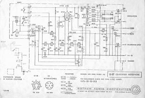

P.S.: Shema U47 z napajalnikom in U67 brez.
Prispevek uredil/a: Tuub, 01 januar 2012 - 07:50 .

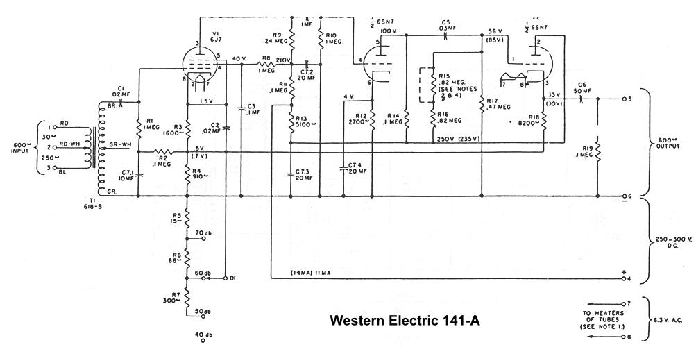

Drugi preamp bi bil klasika, cca 40dB gaina, zelo kratka pot signala, prav tako pot med stopnjama, ter in/out trafota.
Plan je, da bi preampa naredil in ju dal na eBay kjer takšne zadeve dosegajo ok cene, ali pa ponudil kakemu znancu. Čas sicer ni primeren za prodajo tovrstnih zadev, a glede na famo okrog 141-A bi sigurno dobil za material in pošteno ceno za delo. Če temu ne bi bilo tako pa lahko mašino obdržim, jo testiram, modificiram in prodam, ko bodo boljši cajti. Važno mi je, da se material porabi. Za denar mi ni toliko, imam službo... Če imaš predlog za kak drug preamp kar na plan z njim. Le Redd47 me ne zanima več, malo bolj pa moja podobna shema z EF86 in ECC99.
Motiv za sodelovanje pri tvojem projektu je pa sodelovanje ter to, da se čim več naučim o tem naprednem vezju. Prepričan sem, da se tak projekt lahko popolnoma uspešno izpelje ob zadostnem trudu. Zvok bi bil zelo blizu originalu.
