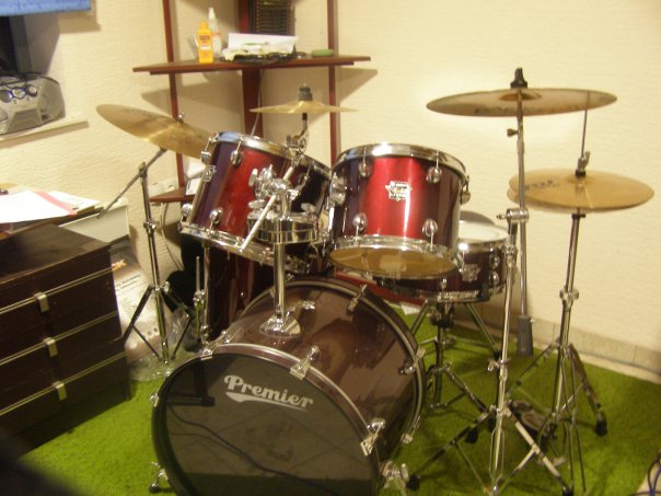

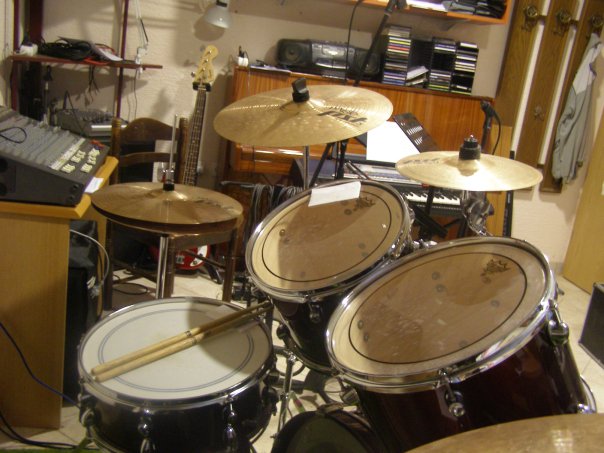

lp dodal sem sliko prostora če kaj pomaga...

Te fotografije nič ne pomagajo, prav tako ne, ker ne omeniš ali je bil kakršenkoli dodan reverb oz. "v bistvu je največji problem v bobnih čeprav se nam dozdeva da je blo na mešalni nekaj spremenjeno..."...
S teh fotografij vidim le nekaj kvadratov "gole sobe" in nekaj nametanega pohištva...
Omenjeno je tudi da je prostor velik nekje 6x4 (strop je verjetno med 2.2-2.7m...) in takšna kubikaža omogoča tudi nekoliko večji decay oz. tudi nek reverb...
