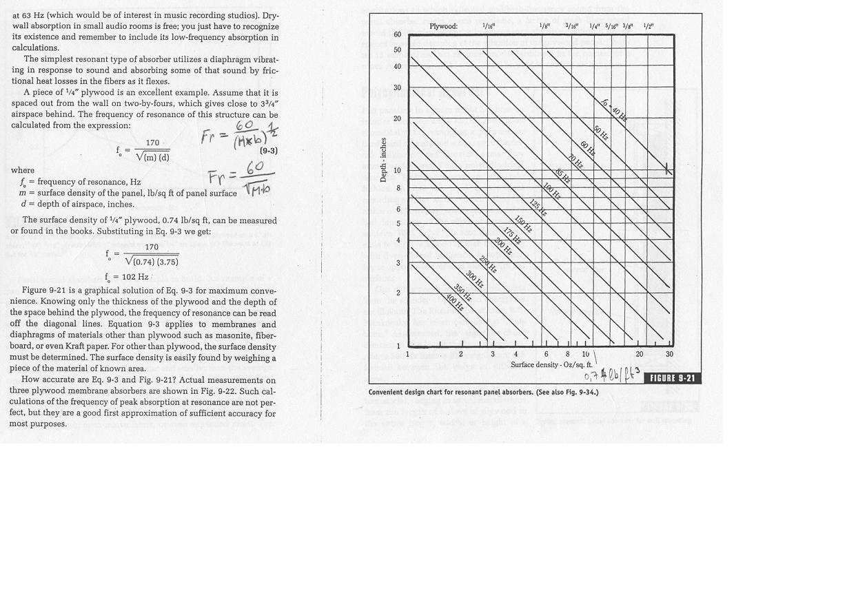

#28 NLP
Objavljeno 14 oktober 2009 - 05:37
za gobo panele uporabi vsaj 10cm debel dp8 ali pa celo 15, 20.
če je prava teža na enoto površine (kg/m2) membrane bi pripomogla k še večji absorpciji nizkih in k večji separaciji, membrano pa bi recimo vtaknil med dve 10cm plošči dp8 wink.gif
ko separiraš z membranskimi absorberji naj ne bodo separirani z vseh štirih strani (kar ponavadi tako niso...) to pa je tudi vse.
še ena tabela v pomoč:
#29 jetam
Objavljeno 14 oktober 2009 - 06:20
Najlepša hvala za tabelo. Sem tudi sam že pomislil na to, da bi lahko delovalo kot membranski absorber, a se mi je zdelo, da je prelepo, da bi bilo res.
Vem, da 2x 10cm DP-8 ne bi škodilo, a raje ne bi presegel 10 cm, že trije/štirje taki paneli bi zavzeli precej prostora, ko bi bili spravljeni. Misliš, da bi bilo vredu, če bi napravil okvir, vanj dal 10cm DP-8 in na eni strani (leseno) ploščo, tako da na drugi strani ne bi absorbiralo visokih, in popolnoma "ubilo" sobe tudi če bi jih imel spravljene ob zidu?
#30 NLP
Objavljeno 14 oktober 2009 - 06:53
Tukaj ni prav in narobe ampak domišljija in eksperimentiranje:)
