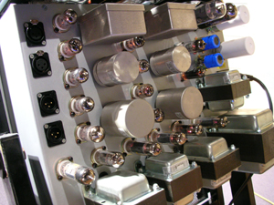

Nimate 10.000, 20.000 in še mnogo več € za originalnega Fairchilda ali pa so vam tudi predrage replike od ADL-ja ipd. plugini pa vam ne dišijo?
No na voljo imate tudi DIY način, da pa je lažje si lahko pomagate tudi tako - dripelectronics.com/products.
Imajo tudi druge stvari na razpolago...
Kaj pravijo:
"Our design is not a cheap imitation or an approximation of the Fairchild circuit: THIS IS THE FAIRCHILD CIRCUIT.
DRIP’s design is true to the original Fairchild 660/670 schematics. Nothing has been altered or added.
We have incorporated all ten transformers and all twelve vacuum tubes (including four 6386 tubes)."
Ko seštejete vse skupaj vas nekje pride $2700 za 660-ko in $4000 za 670-ko.
Na njihovem forumu je več informacij.
Cene replik od ADL za primerjavo - Klik
Vse o tem na: dripelectronics.com
