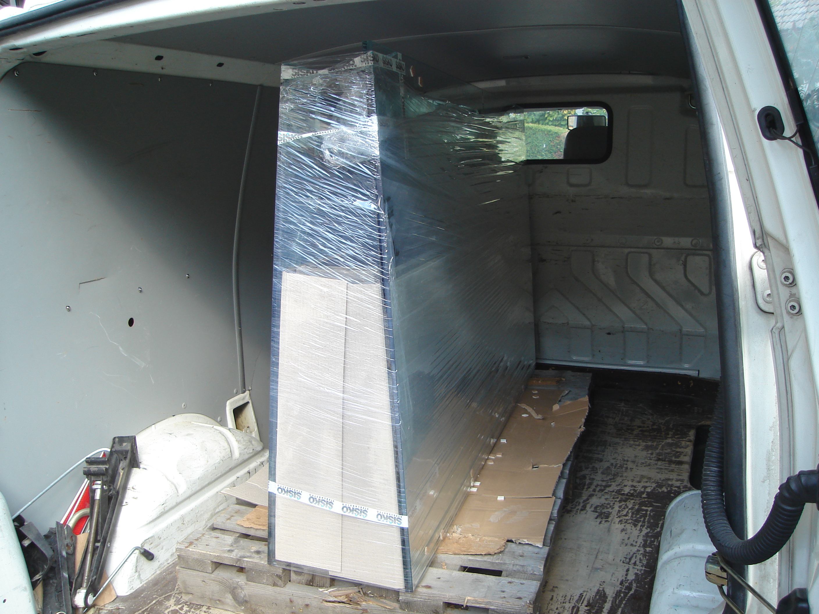

No takole... končno dobil sredinska stekla za v novi studio, za izolacijo režija - live room in režija - vocal booth. Na vsako stran prideta še po dve nagnjeni pod kotom, na sredini pa te, ki so na priloženi sliki...
Lepljena stekla, 10 mm in 8 mm, vmes cca. 1 - 2 mm smole, skupna debelina 2 cm.
Stekla so trda in toga kot kamen, ko potrkaš po njih, je kot bi trkal po betonski plati. tongue.gif

aja, če slučajno koga zanima- šipa ma cca. 50kg/m^2
(sm samo hotu povedat kako močan sem:) )
#3 Blaster
Objavljeno 03 oktober 2009 - 03:40
Jp... 50 kg na kvadrat, eno steklo cca. 130 kg.

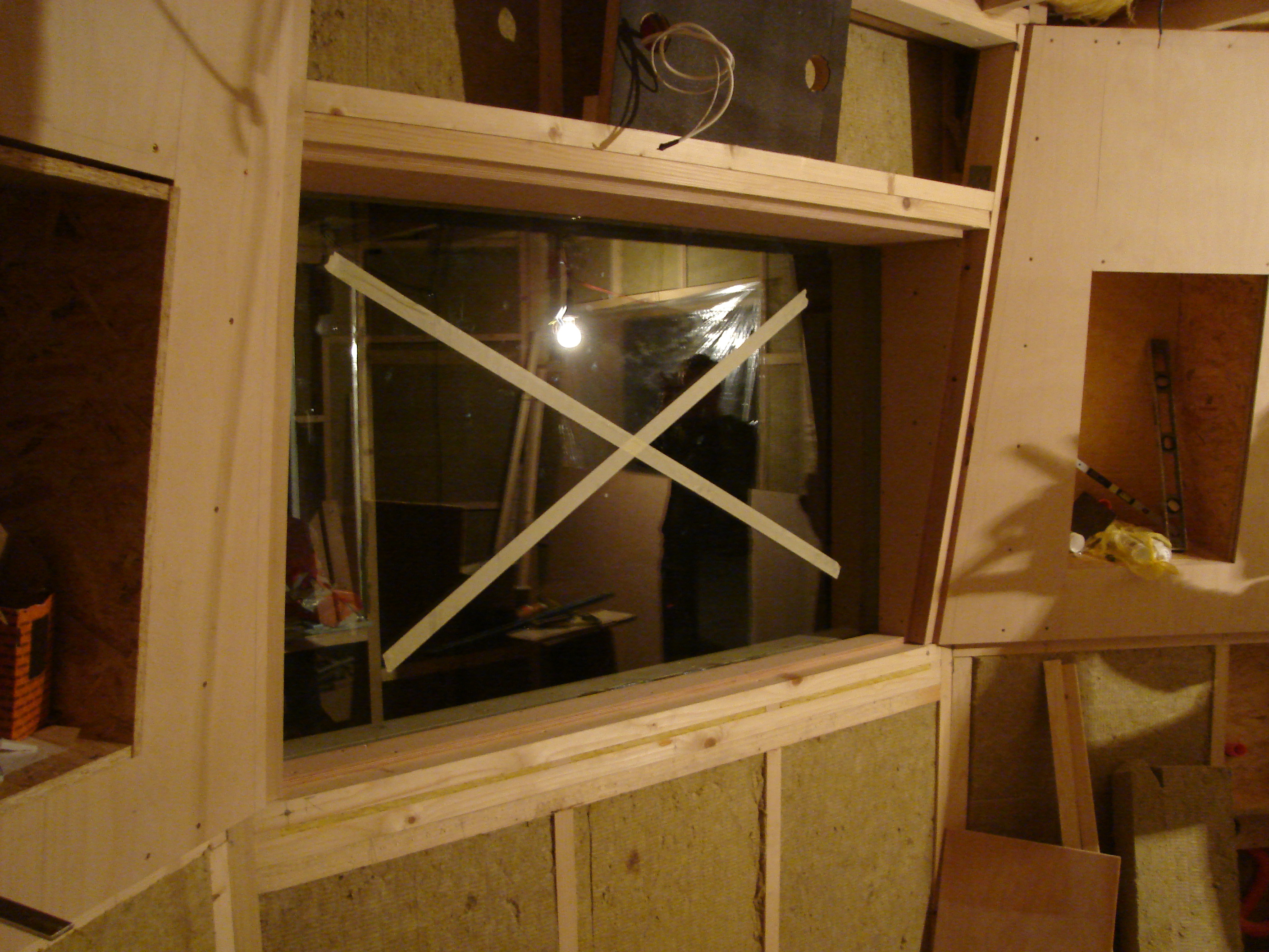

#12 Blaster
Objavljeno 05 oktober 2009 - 10:54
