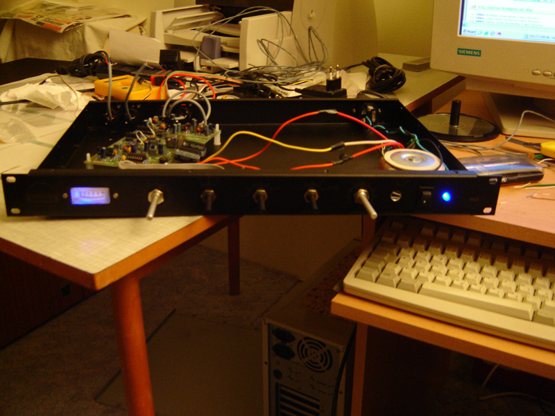

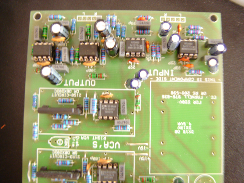

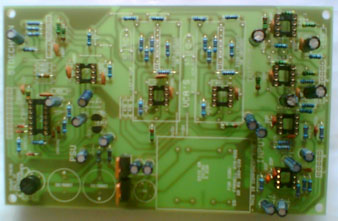

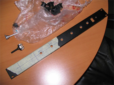

Da ne boste mislili da nakladamo o diy projektu SSL Clone še nakaj fotk. V kratkem roku bodo fotke HQ, te so narejene z GSM-om!
Prednja panela - luknje za potenciometre, off-on stikalo,...

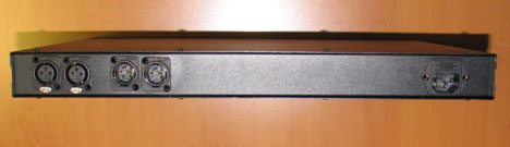

Zadnja strana - konektor za napajanje in xlr konektorji

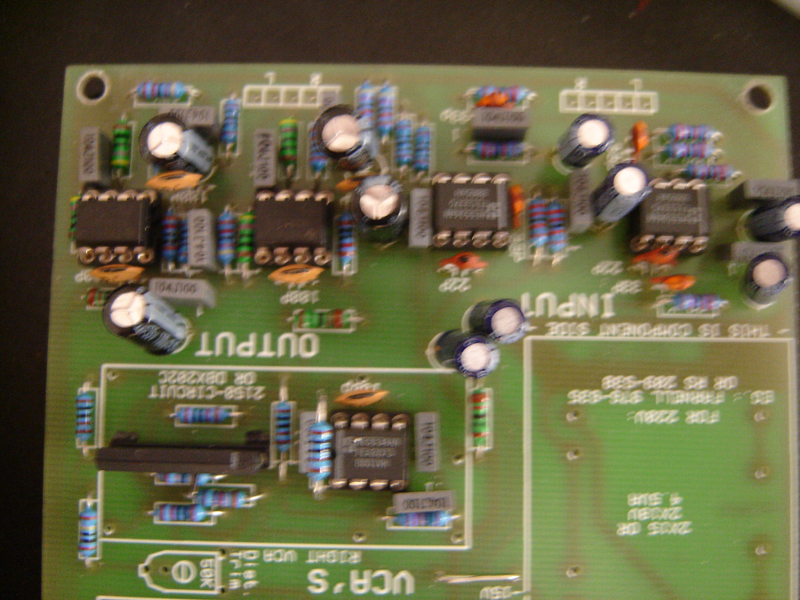

PCB plošča - glavna

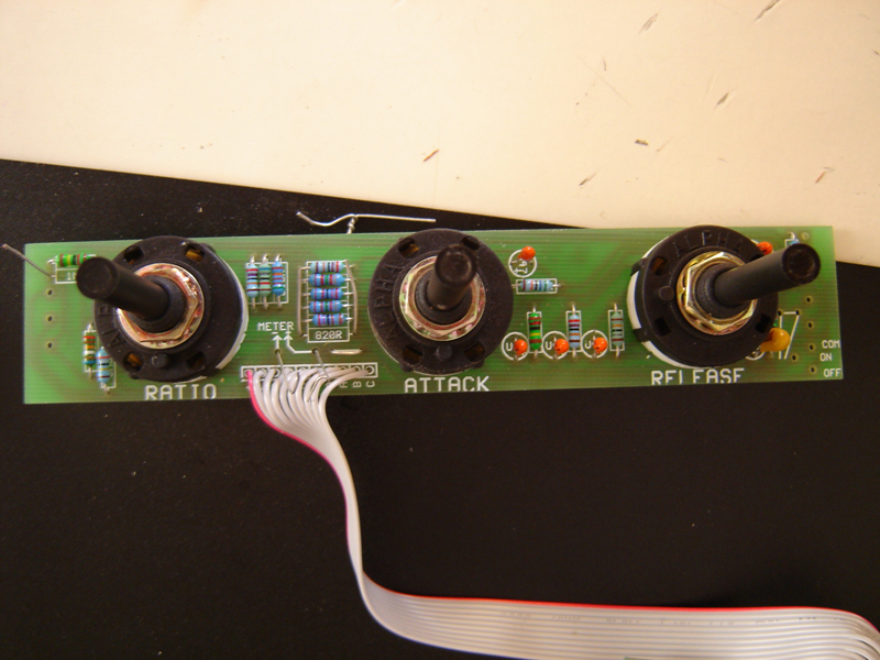

PCB plošča - kjer so pritrjene kontrole (ratio, attack, release)

Koncno zadeva dobiva podobo smile.gif Cakava se nekaj uporov in transformatorja. Z dobavo materiala je bilo precej problemov ker prodajalci ocitno niso vajeni malo visjih zahtev kar se tice toleranc ipd. V prihodnje bova najbrz narocala iz tujine preko Farnella. Tam se vsaj drzijo dogovorov.
Kar se tice materiala imajo vsi upori 1% odstopanja, kondenzatorji so navadni (uporaba boljsih ne spremeni nicesar), konektorji so kovinski Neutrik s pozlacenimi kontakti, zica je srebrna Klotz, vsi potenciometri visje kvalitete, transformator toroidni zaradi zmanjsevanja vpliva na vezje, ohisje iz jeklene plocevine z Al sprednjo ploscico..Skratka dober material, precej boljsi od originala.

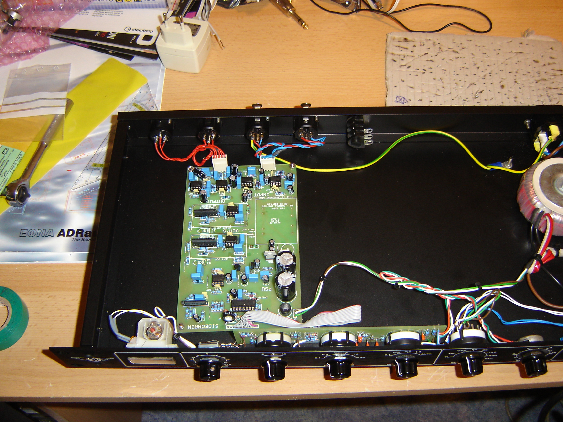

Objavljeno 12 oktober 2006 - 10:28

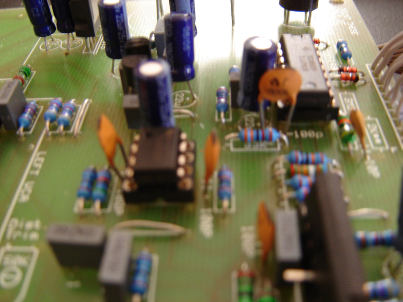

Zadeva napreduje, počasi in sicer zaredi časnovne stiske in nekaterih uporov!
Drugi teden naj bi bilo končano in testirano! Kaj ne "rotation" :?: tongue.gif
Prilagam nekaj fotk :wink:

Objavljeno 02 december 2006 - 04:13

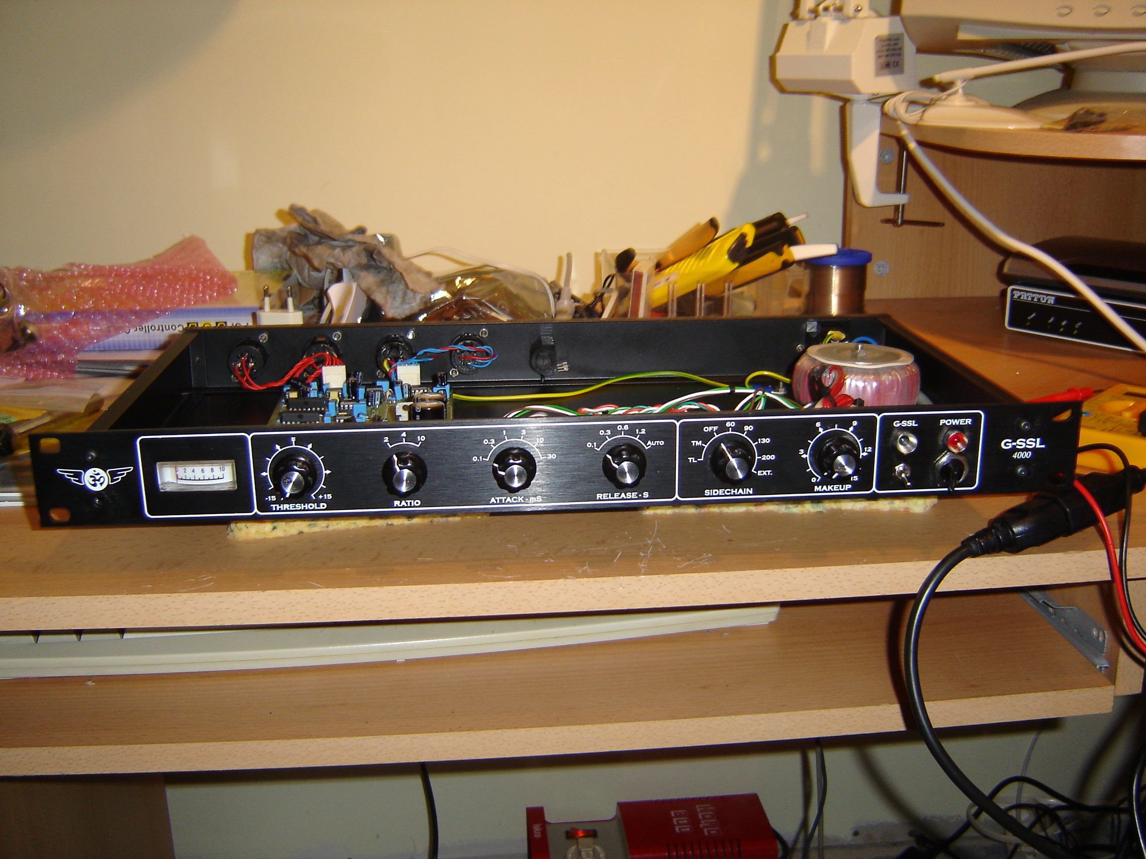

Ta vikend presenčam sam sebe :wink:
Končujem projelt kompresor SSL stereo
Manjkajo samo še gumbi, podnožje za led diodo, letve na audio inputu ter outputu ter letev pri napajanju!
Slikca:

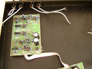

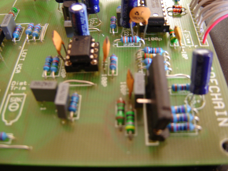

Objavljeno 04 december 2007 - 10:53
Evo ga!

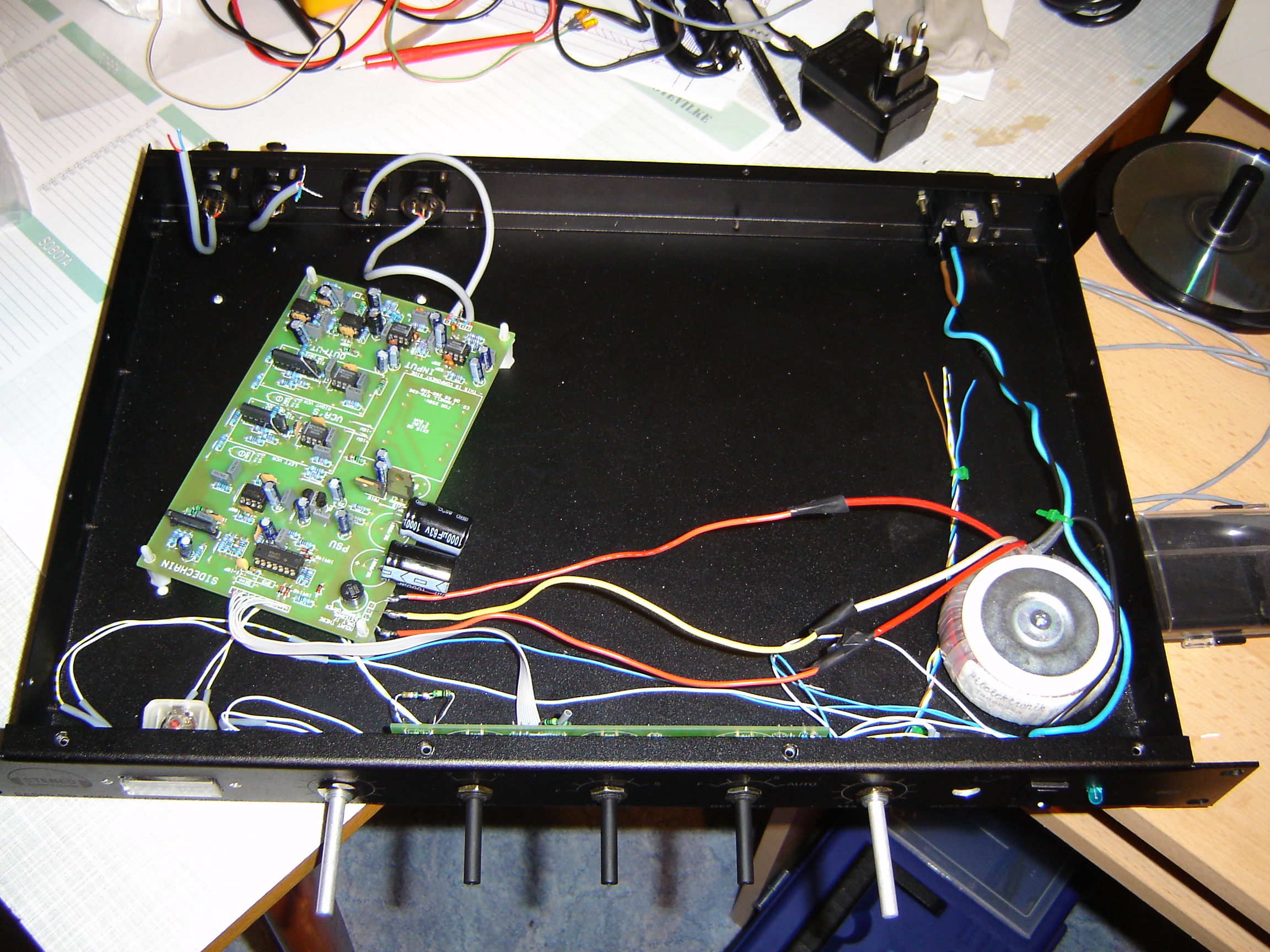

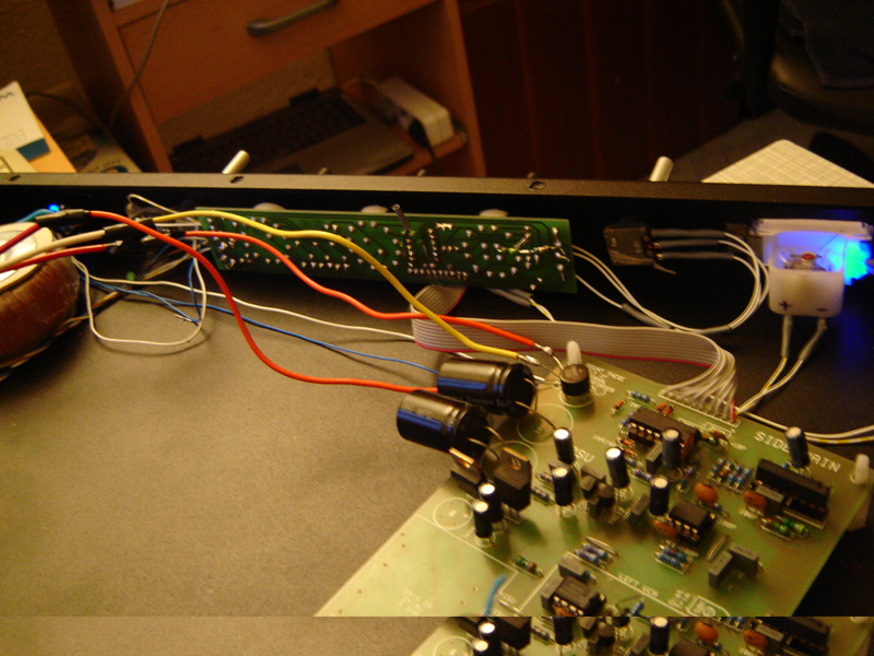

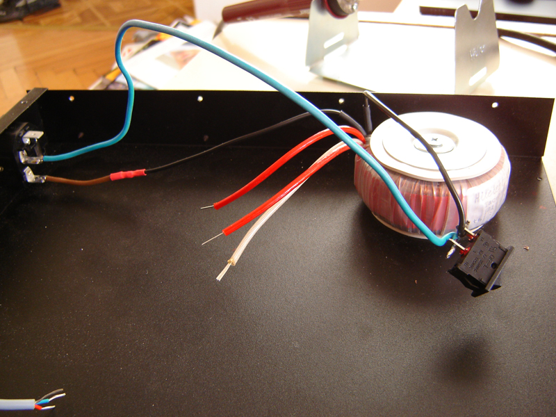

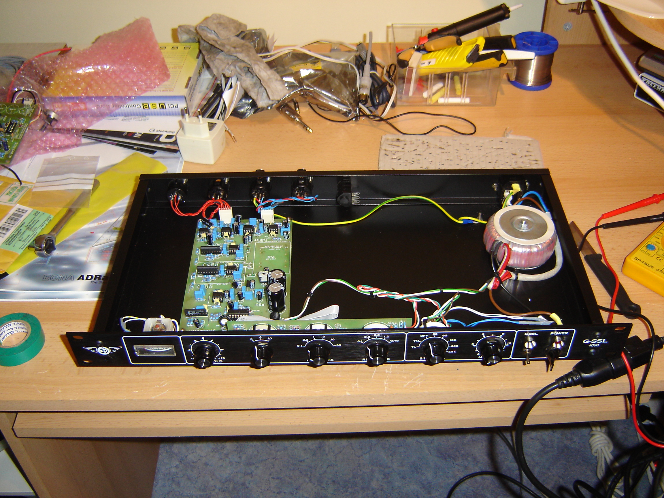

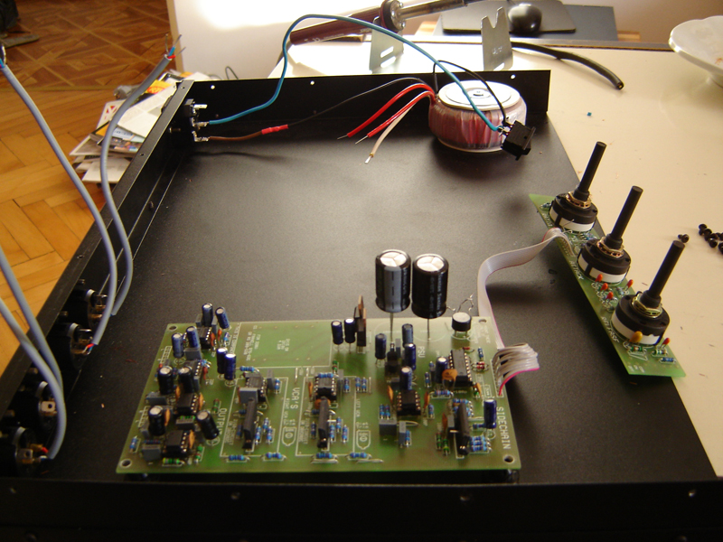

Našel se je čas za dokončat zadevo. Clone SSL Stereo Bus Compressor.
No zverina je skoraj da končana, s pomočjo Aleša Dravinca wink.gif Hvala.
Bilo je nakaj napak in hladnih lotov.
Zadeva je sestavljena v ohišje in dela kot treba, prestala je že testiranje pri Alešu.
Sedaj mu pa manjka samo še PCB za sidechain.
še neki foto gradiva :twisted:
