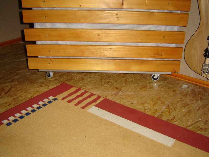

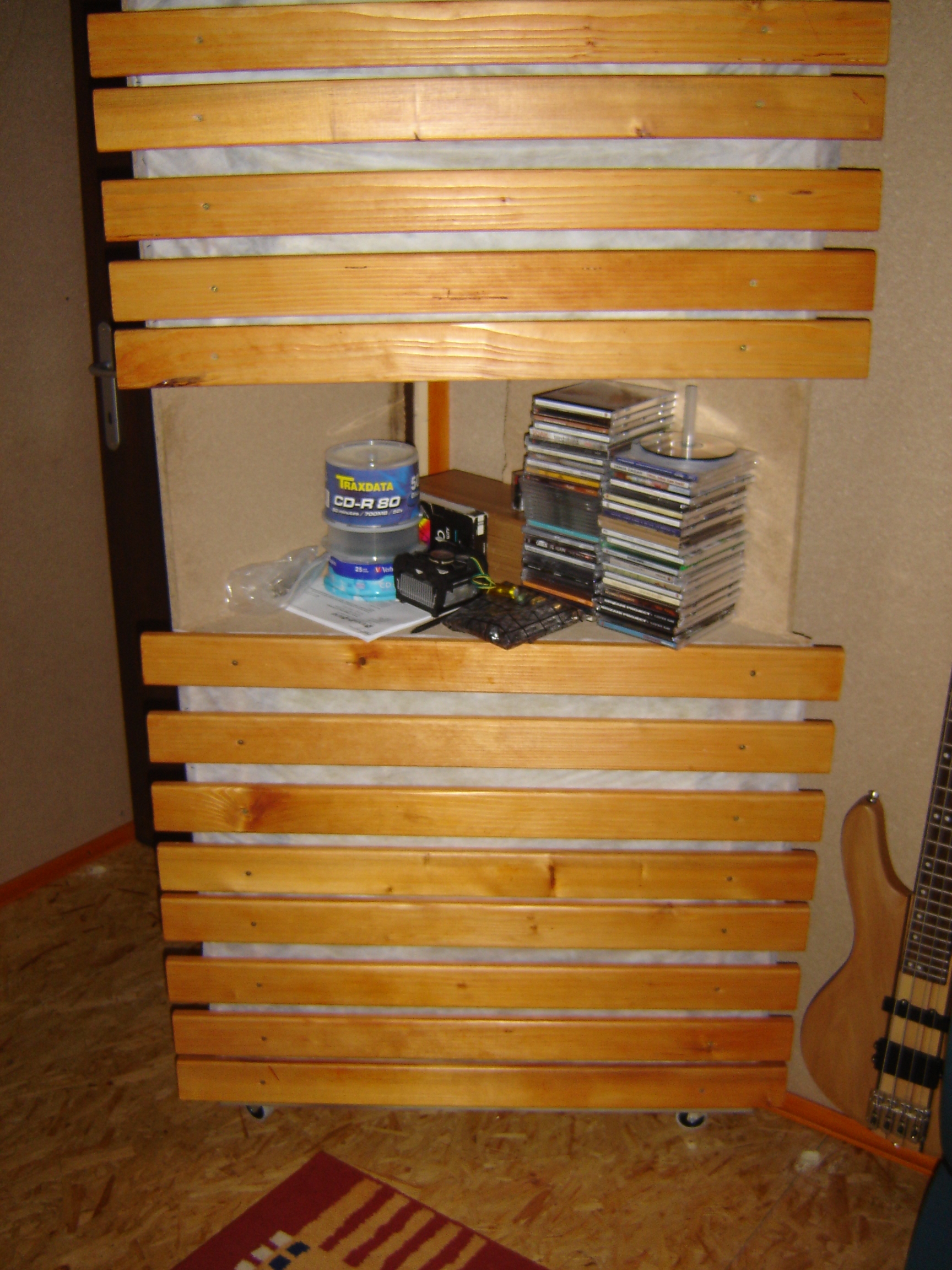

IXI: a bi lahko pripel par slikc, kako imaš zdaj uštimano ta basstrap pri vratih? ashamed0002.gif please.gif
#247 NLP
Objavljeno 25 maj 2008 - 10:12
tukaj imaš:
mobilno kotni bas trap pri vratih
#248 muzikant
Objavljeno 25 maj 2008 - 02:15
Ja to že, ampak bolj me zanima, kako je potem "pritrdil" na vrata...
#249 NLP
Objavljeno 25 maj 2008 - 04:23
Zakaj bi ga pritrdil, če pa smo še debatirali, da ga je spravil na kolice - mobilni kotni absorber.
#250 muzikant
Objavljeno 25 maj 2008 - 09:57
Aha. Lahko bi si omislil kakšna vodila na eni strani, na drugi pa bi ga pritrdil a vrata --> ko bi odprl vrata, bi se odmaknil, ko bi jih zaprl, bi šel nazaj v prvotno lego evilgrin0040.gif
#251 NLP
Objavljeno 25 maj 2008 - 10:02
ja tudi lahko, kaj pa te tako moti da ga prestaviš/ postaviš ročno?
Ne rečem da ni v redu ideja, ampak ko boš imel vse dobro akustično porihtano, se lahko zabavaš tudi z detajli.
#252 muzikant
Objavljeno 25 maj 2008 - 10:53
#253 ixi
Objavljeno 26 maj 2008 - 10:36
Nisem pozabi ali spregledal vprašanja.
Fora v pritrditvi tega je, to da bi moral imeti hude tečaje - pante, ki bi nosili to zežo tega bass trapa. Zato sem ga dal na kolesca oz. na kovinski nosilec na kolescih in ga nato ročno premikam, po potrebi smile.gif

Objavljeno 10 junij 2008 - 09:58
ixi kaksen tepih mas to? (ok...ko prides z dopusta)
Crocy
www.crocy.si
#257 NLP
Objavljeno 10 junij 2008 - 10:10
Tepih mora biti rezan/ strižen in ne vezan z zankami!
Naj ti ixi, ko pride pove, kje ga je nabavil, verjetno je on bližje "pri tebi doma" kot jaz, ali pa sam raziščeš.
