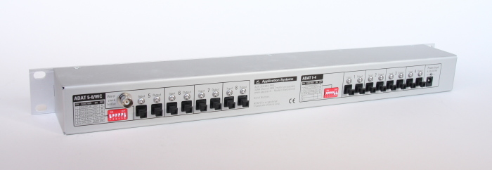

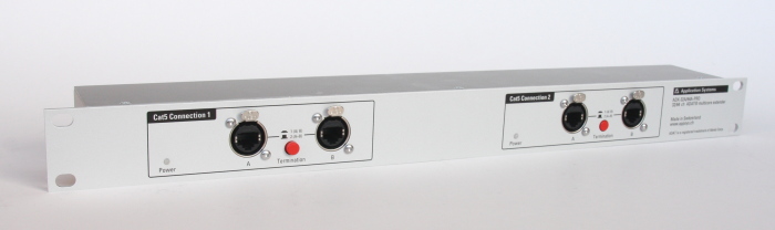

Zanima me kako je sedaj s KAT 5 tehnologijo.
Imam neko idejo in sicer ne vem če je izvedljiva...
Doma imamo na kilometre KAT 5 kabla in slišal sem da se uporablja tudi v glasbi.
Naprimer ko ozvočuješ nek koncert/dogodek moraš potegniti multicore , ki ima kar precej debev kabel. Bi morda šlo da bi potegnil zgolj (tist tanek navaden) KAT 5 kabel in na eni strani priključil "škatlico", kamor bi na odru priključil mikrofone, na drugo stran pa bi priključil "škatlico", katero bi povezal z navadno mešalko (v mojem primeru A&H ZED 22FX).
Je to sploh mogoče? Hvala za odgovor
#238 jetam
Objavljeno 26 junij 2011 - 08:14
Če misliš CAT 5, se ga uporablja za ta namen, ampak gre za digitalen prenos - potrebuješ preampe, ADC-je in DAC-je.
Če je oklopljen, bi načeloma deloval tudi za analogen signal, ampak samo za en mikrofon na kabel (podobno, kot star quad).
#239 Luka Goljevšček
Objavljeno 26 junij 2011 - 09:16
Nekaj takih škatlic:
http://www.appsys.ch...55-adx32badx64b
http://www.dmexx.com/rangex.html
