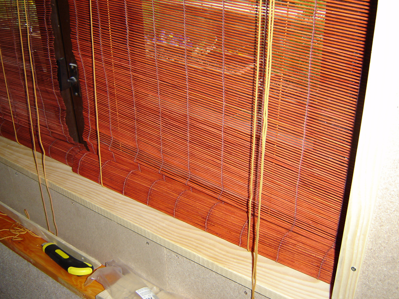

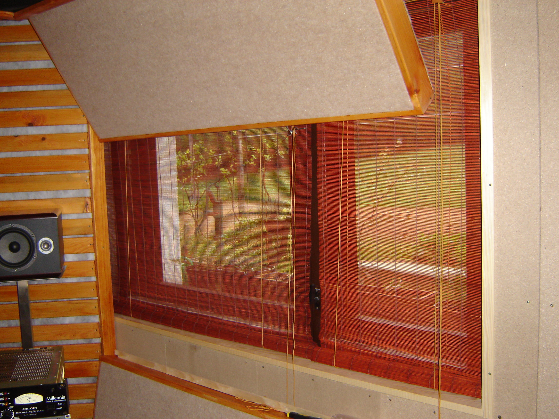

Evo še neki detajlov!
Na okno sem dal še zastirko z neke trskike al kaj je že to.
Fajn uniči "first reflectin" pa še dobr zgleda

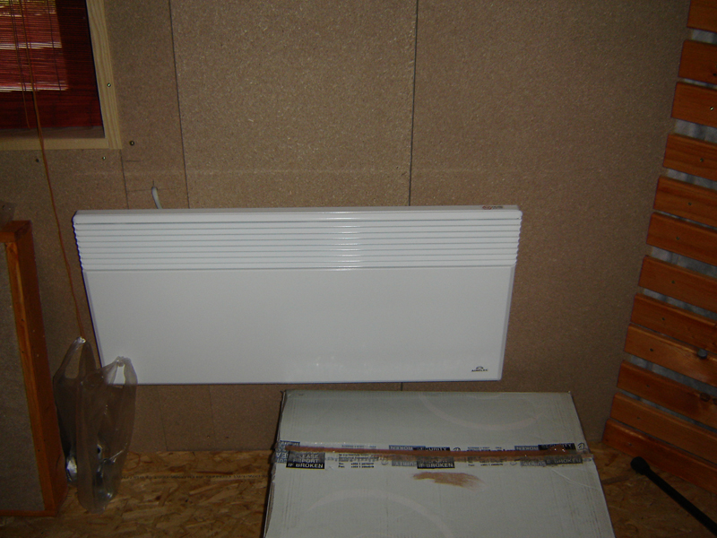

Pa tut radiatorja vam še nisem pokazal:wink:
Povečaj

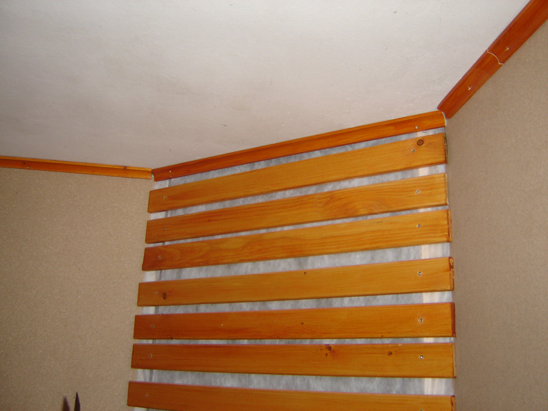

Da neboste mislili, da sedaj pa nič več ne brkljam v studiu kar se akustike in vsega ostalega tiče. Notite se !!!!! :wink:

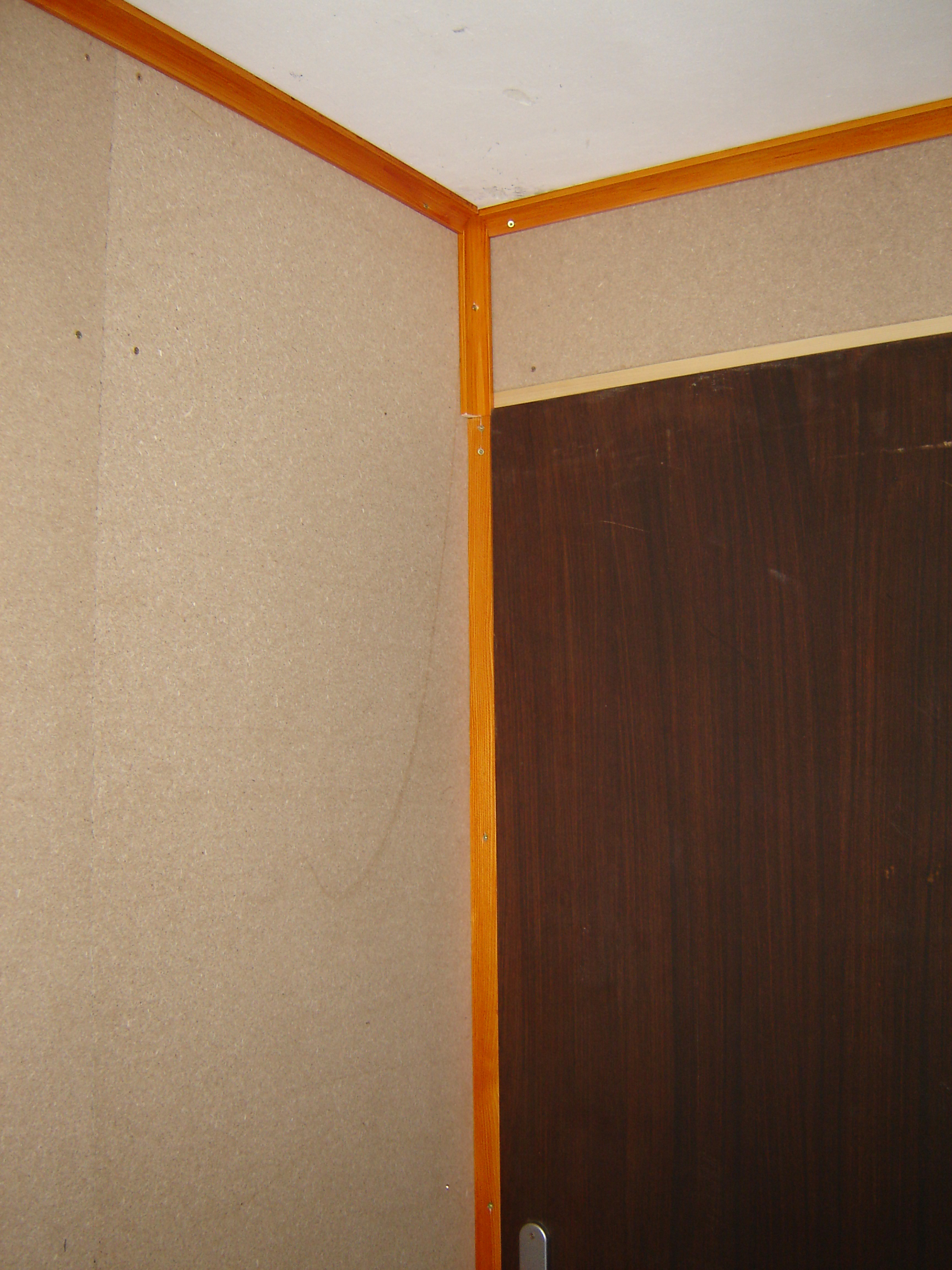

Dodal sem še zaključne letve
Povečaj
Povečaj

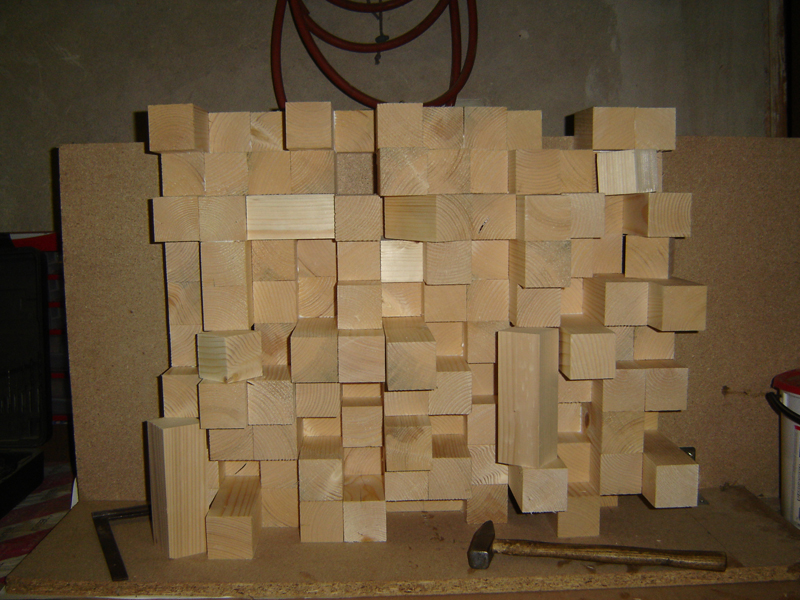

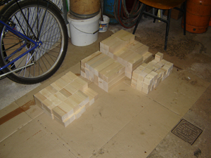

Poleg tega pa sem se lotil izdelave SkyLine difuzorja.
Po principu QRD
Ko sem naročal pri mizarji kockice in kvaderčke, me je vprašal če se norca delam :twisted:
No in čez 2 dni je bil material že pri v garaži.
Zgleda tko:
Povečaj

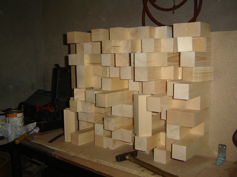

Potem pa sem začel coprat in limat in brusit,.....
Izdelek je narejen do 3/4 in je takle:
Povečaj
Povečaj
Danes ga končam in verjetno pobarvam v tako barvo kot so kotne letve.
To pa še ni vse, ker bosa dva kosa tako na zadnji strani.
Dodajam še nekaj tehničnih podatkov poleg:
Freq. razpon: 860 - 3440
Globina: 20 cm
Velikost: 60x60 cm
Velikost posamezne enote: 5x5x5cm, 5x5x10cm, 5x5x15cm, 5x5x20cm.
Tekoča dolžina vseh elementov: 14,7m
Prostornina vseh enot: 0,03675 m3
Teža difuzorja: cca 22 kg
Po meritvah pa se spravim delat še 2 ali pa 4 kose difusorja ki bo imel freq. razpon 860 - 8600.
Globina: 20 cm
Velikost: 24x24 cm
Velikost posamezne enote: 2x2x5cm, 2x2x10cm, 2x2x15cm, 2x2x20cm.
Prostornina vseh enot: 0,0058 m3
Teža difuzorja: cca 17 kg
Tolk za enkrat.

vzoren difuzor, ni kaj. Če boš imel pokrito cca. 2x1m (lahko je tudi malo višje) bo to za ta prostor dokaj optimalno.

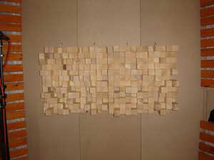

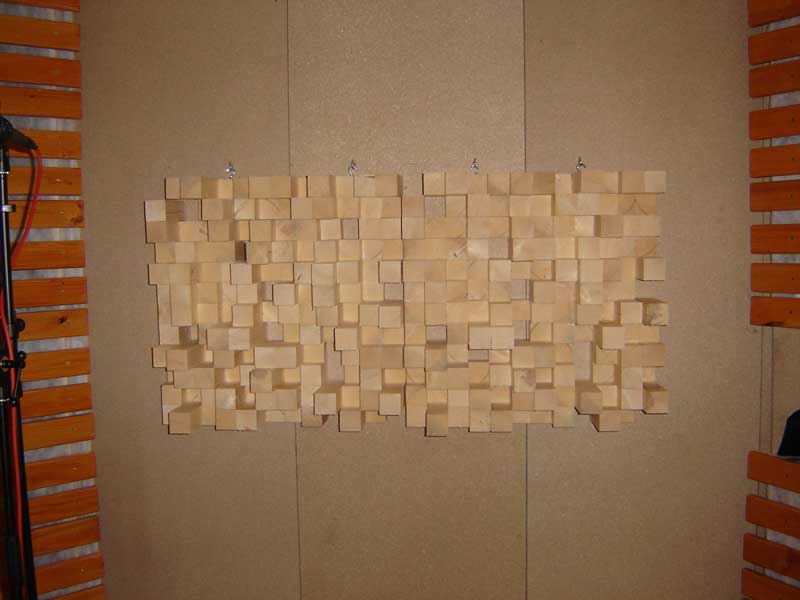

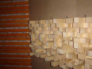

Objavljeno 22 oktober 2007 - 07:21
Evo difuzorja sta obešena. Pokrito je cca 1,2m x 0,6m, zaenkrat.
Po vsej verjetnosti bom dodal še v prejšnjem postu omenjen difuzor, ki bo deloval na višjih frekvencah.
Še slikci:
