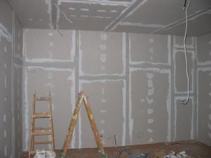

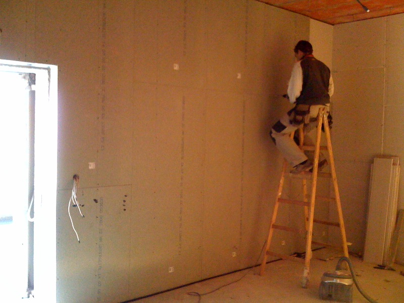

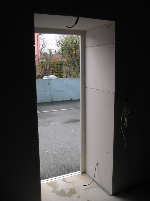

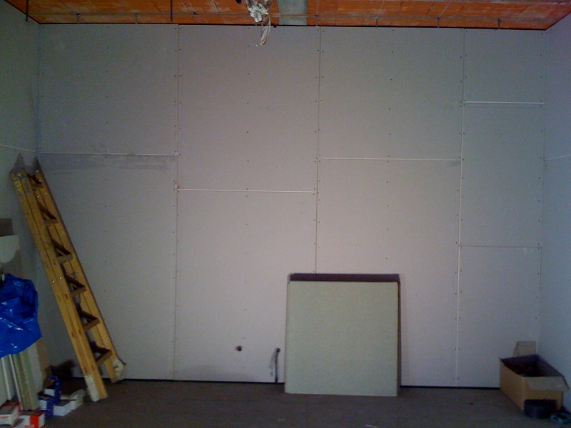

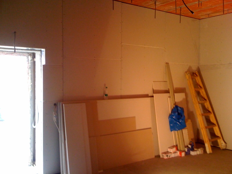

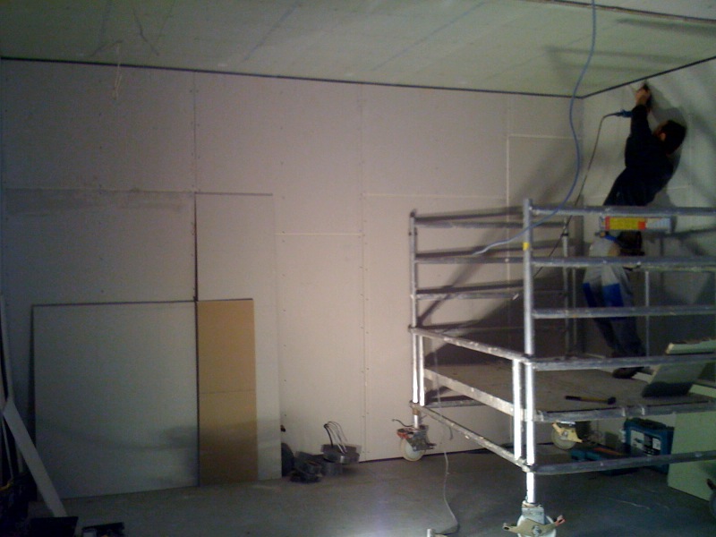

Že skoraj vse zaprto z iverko strongbench.gif Jutri že začnemo z zadnjo plastjo (15mm gips) in mogoče že ta teden pride na vrsto strop.

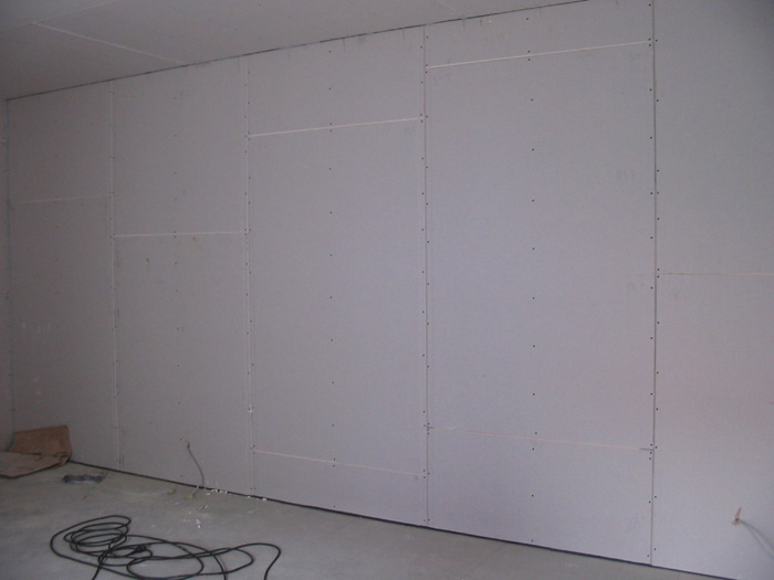

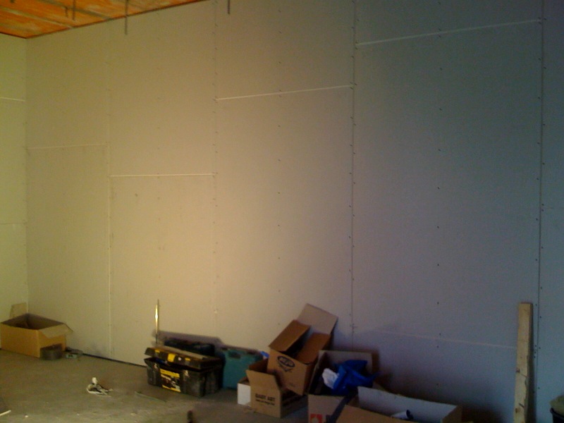

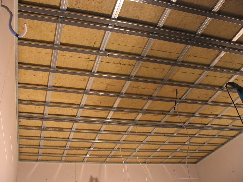

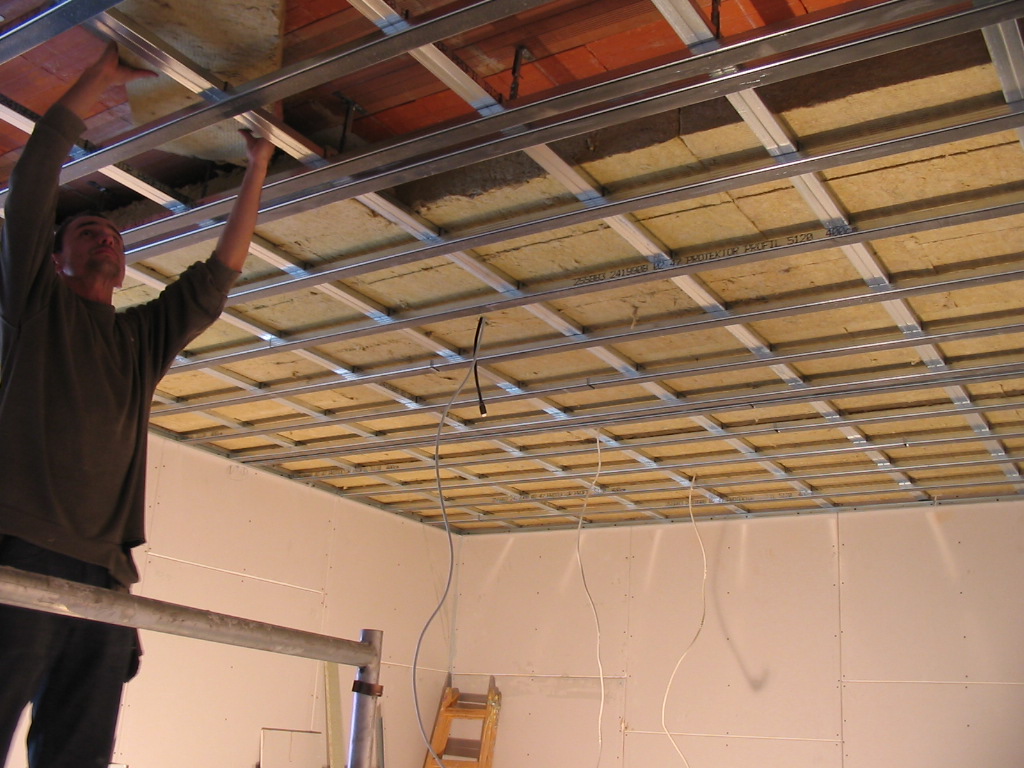

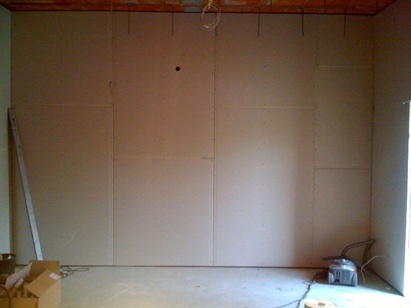

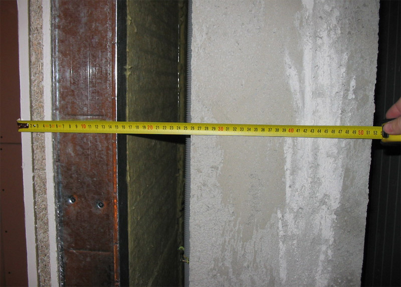

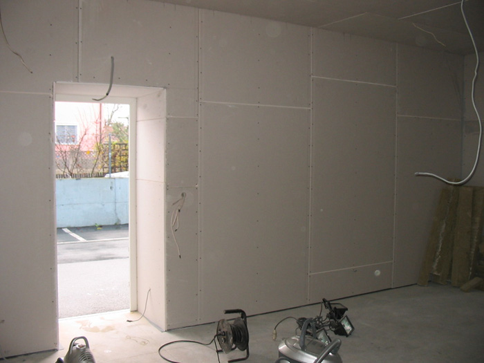

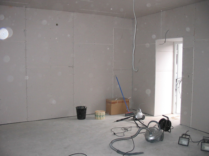

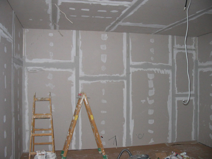

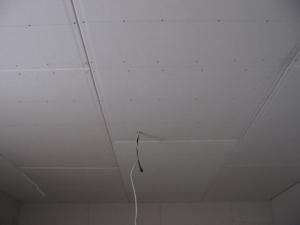

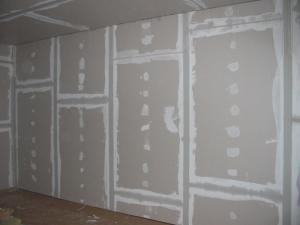

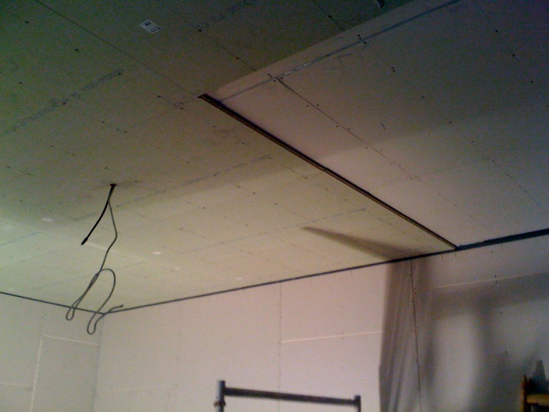

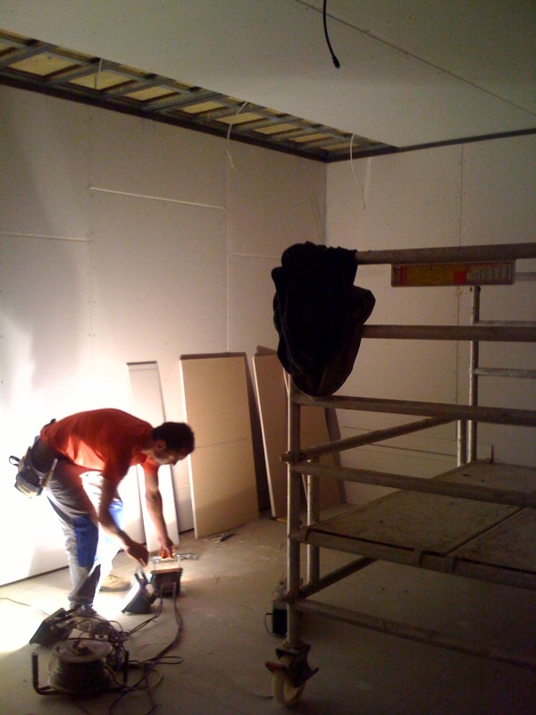

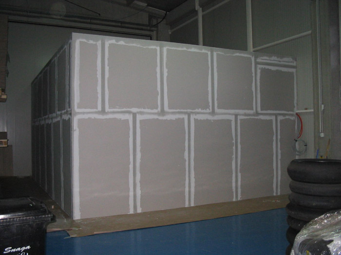

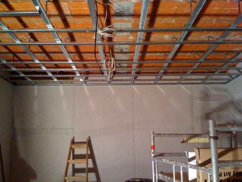

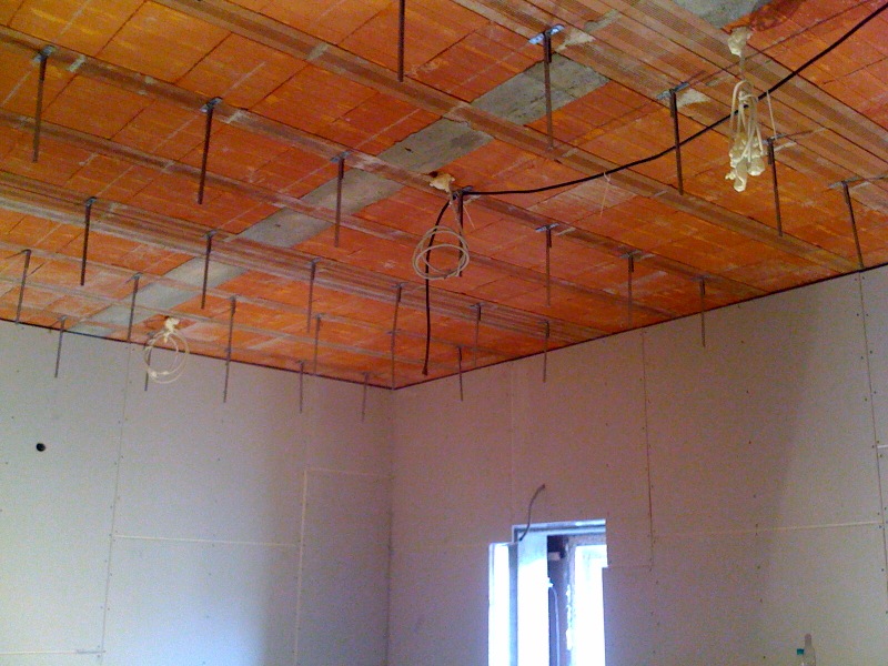

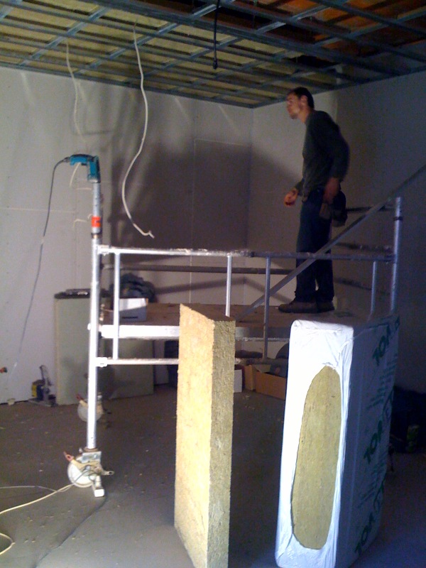

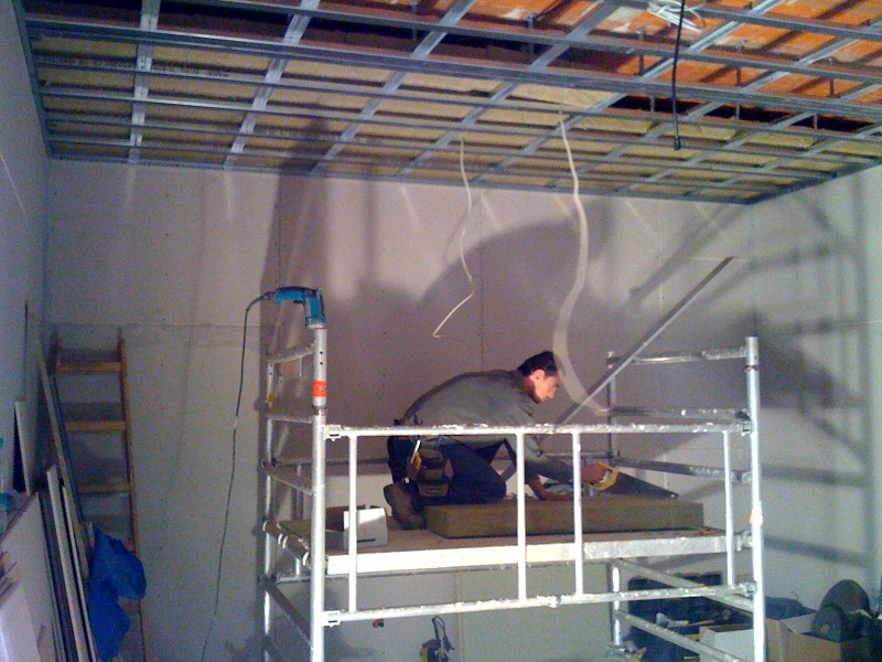

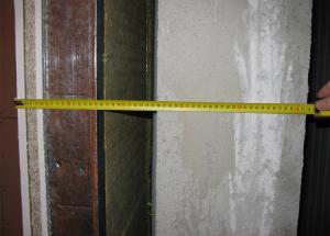

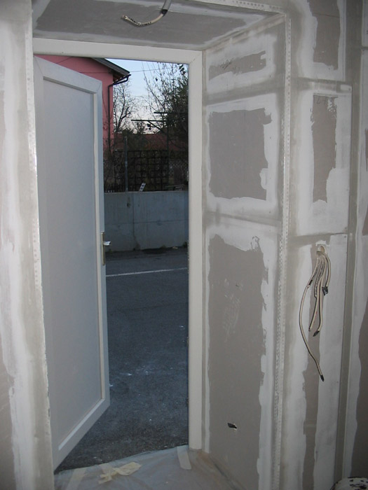

Tak, v četrtek smo končali z zidovi in že vse pripravili za jutri ko bomo začeli s stropom. Prav neverjetno je, kak so stene "mirne" ko tolčeš po njih. Največ sta k temu definitivno pripomogli pena na vseh profilih, iverka in pa na debelo napocana tesnilna masa na obeh straneh iverke. Lahko bi bil potres in nebi blo ne duha ne sluha o kakšnem cinglanju.
Primer, moja sestra končuje hišo in imata z njenim možem vsepovsod 10cm tervol in pa na obeh straneh dvojne 12,5mm gips plošče. Ko vdariš po njuni steni, dejansko vidiš kako se je izplačal ves trud in kaj si dosegel z kompliciranjem, ker vse skupaj preveč doni. No o tem sta se v četrtek prepričala tudi NLP in Soulfood, ko sta prišla malo na ogled kako potega vse skupaj smile.gif V glavnem, jaz sem trenutno zelo zadovoljen.

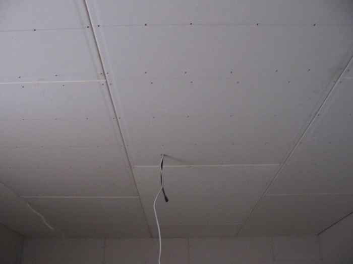

Današnji plod je bil bolj labav, ker je en delavec na bolniški in sva delala samo dva. Vseeno sva spravla skupaj malo manj kot pol konstrukcije za strop. Jutri bo vrjetno že zapolnjeno s tervolom. Več detaljnih slik stropa bom prilepil jutri. smash.gif

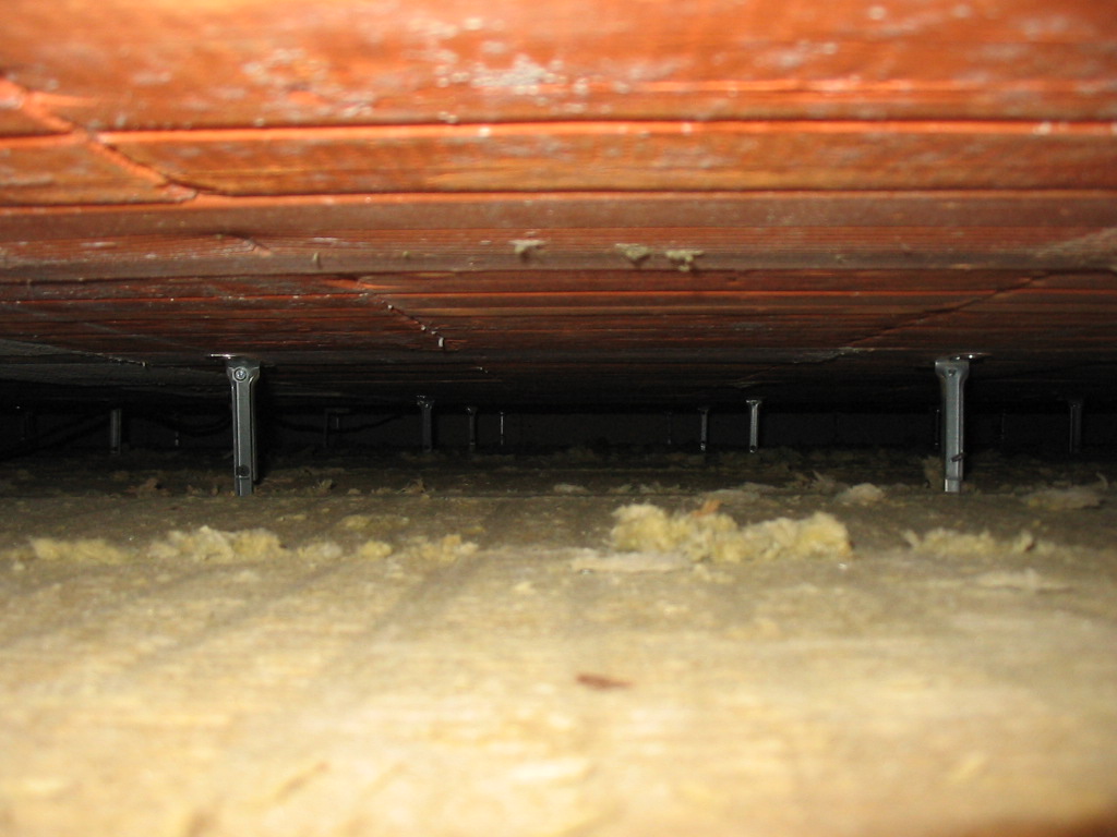

#232 Vale
Objavljeno 11 november 2008 - 10:13
Strop je končno zapolnjen s tervolom in perajt za gips itd. Morem pohvalit mojega majstra Jankota ki dela suhomontažna dela, ker je res skockal ta tervol v celotno konstrukcijo na milimeter biggrin.gif Itak me ma poln K., ker delavce je treba gnjavit da je dobro narjeno, žal.
#233 NLP
Objavljeno 11 november 2008 - 10:59
Je bilo preveč zamudno lepit peno, da si modificiral akustične hangerje whistling.gif strongbench.gif
#234 Vale
Objavljeno 11 november 2008 - 11:04
Ja s hangerji sem izgubil kakšne 3 ure ker jih je 112 al kolk violent085.gif ampak vsi sedijo kot morajo wink.gif
#235 NLP

#237 Vale
Objavljeno 12 november 2008 - 06:19
Danes je blo kr naporno, ker ni blo ravno fajn držat gips plošč pa te težke iverke nad sabo cel dan wacko.gif Jutri mamo frei, tak da nadaljujemo v petek, ko bo končno vse v celoti zaprto.
V.
#238 Vale
Objavljeno 17 november 2008 - 10:37
Helou.
Koončno fertik z zapiranjem slap.gif Jutri pridejo vse zakitat itd. Upam da bodo notranja vrata še ta teden, da se lahko potem položi parket (sem našel full ugoden hrast 1. klasa v akciji jumping0046.gif ).
#239 Vale
Objavljeno 17 november 2008 - 10:39

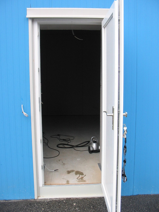

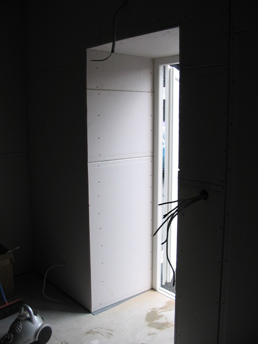

#240 Vale
Objavljeno 20 november 2008 - 11:29
Update...

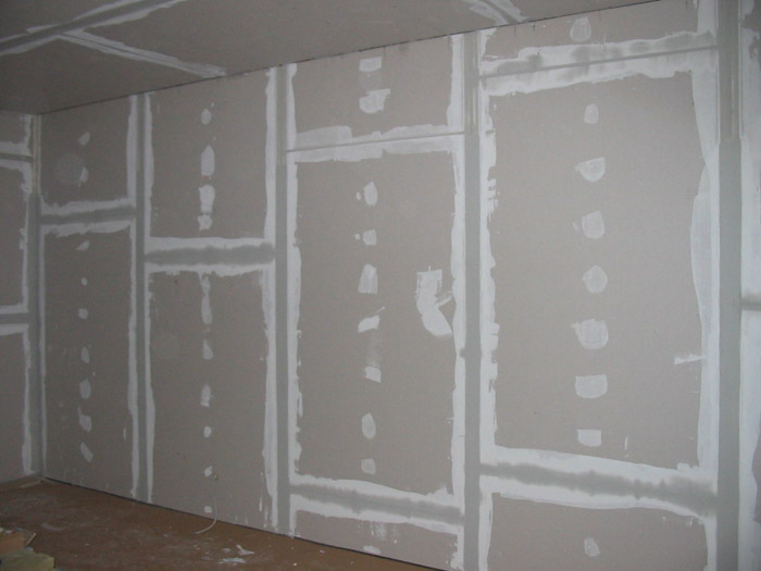

V torek in sredo so majstri kitali, danes pa prišli vse pobrusit, tak da lahko začnem barvat.
Danes sem še naročil notranja vrata... teža cca 100kg, čakalna doba 1 mesec cry.gif
