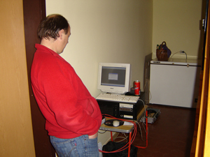

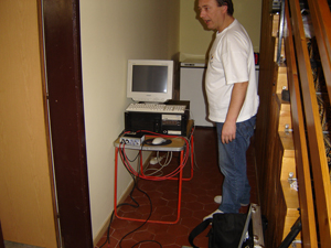

Postavitev opreme na hodniku :wink:
Povečaj
Povečaj

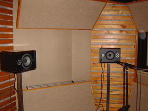

v studiu z leve
Povečaj

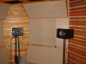

v studiu z desne
Povečaj

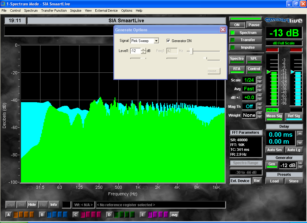

in rezultati meritev:

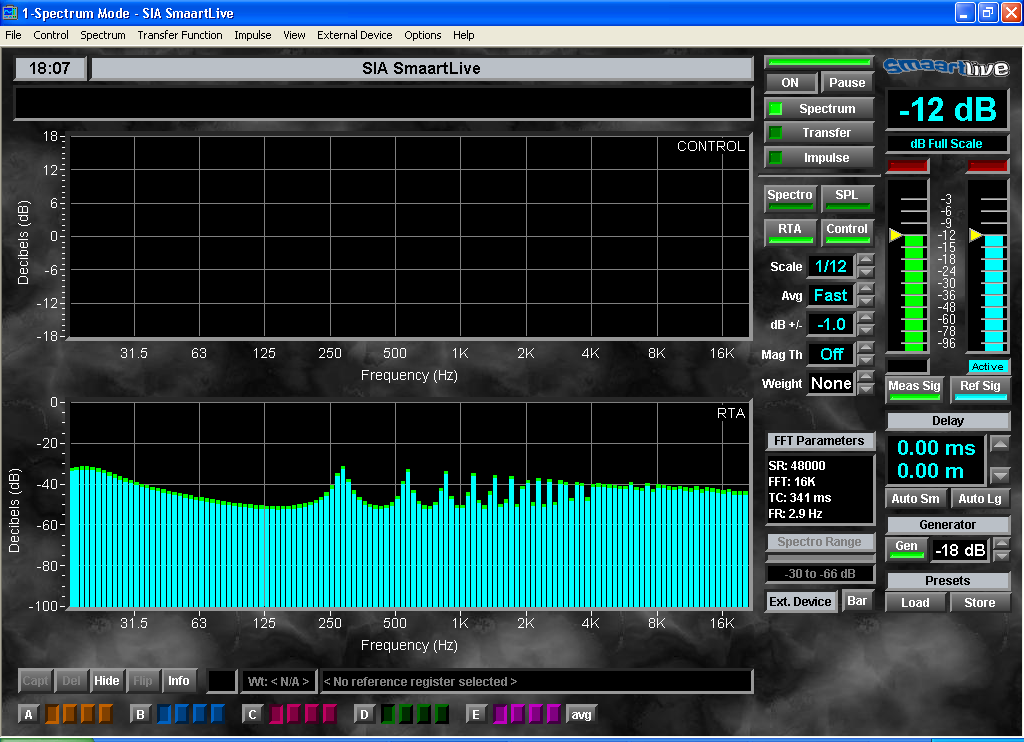

Kalibracija sistema
Povečaj

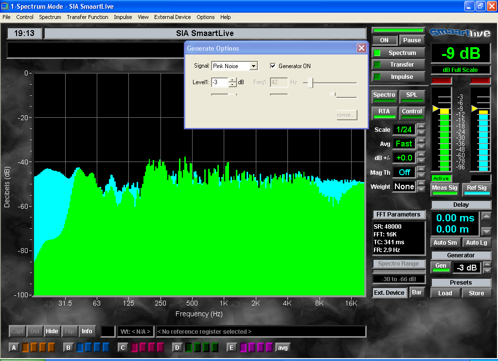

Meritev z pink noise-om
Povečaj

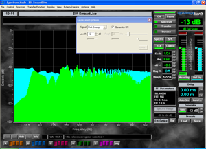

Meritev z pink sweep
Povečaj

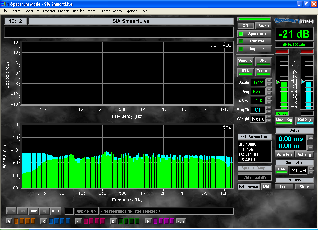

Meritev z pink sweep (vsi trapi, fronta zgorej in spodaj ter spodaj in zgorej z leve in desne)
Povečaj
Meritev z pink sweep (fronta zgorej ostala, vendar odstranil levi in desni trap spodaj)
Povečaj
Še malo razlage:
Svetlo modri grafi prikazujejo referenčni signal, zeleni pa merjeni signal.

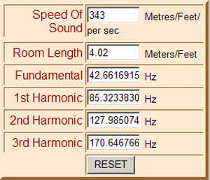

Zadeva deljuje zelo flet, vendar mi osebno niso jasne luknje v nizkih frekvencah. Če grem kalkulirat po formuli za standing waves, ki pravi da se stoječa frekvenca izračuna => hitrost zvoka ulomljeno z 2 krat dolžina prostora
Vir računala
Če bolj podrobno pofledam rezultate meritev so luknji ravno tam kjer so harmoniki 2 in 3 reda ???
Kakšna ideja ???? ponavadi bi mogel biti izmerjeni signa tam večji kot je referenčni, ali se motim ???
pa še ni mi jasna frekvenčna luknja med 10 in 14 khz ???
toliko za enkrat.
