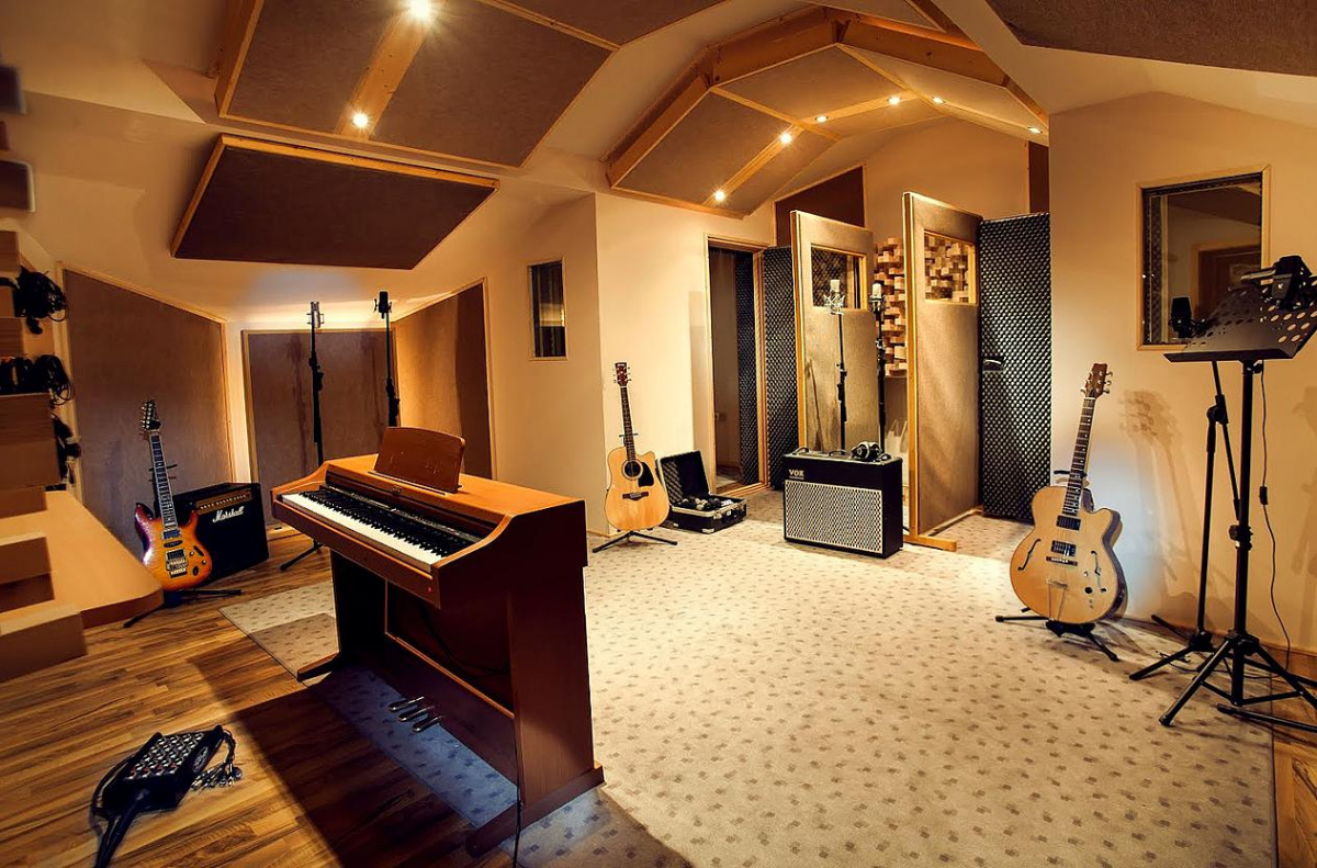

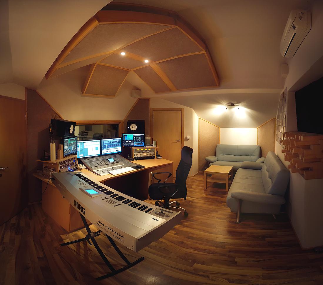

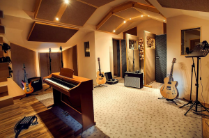

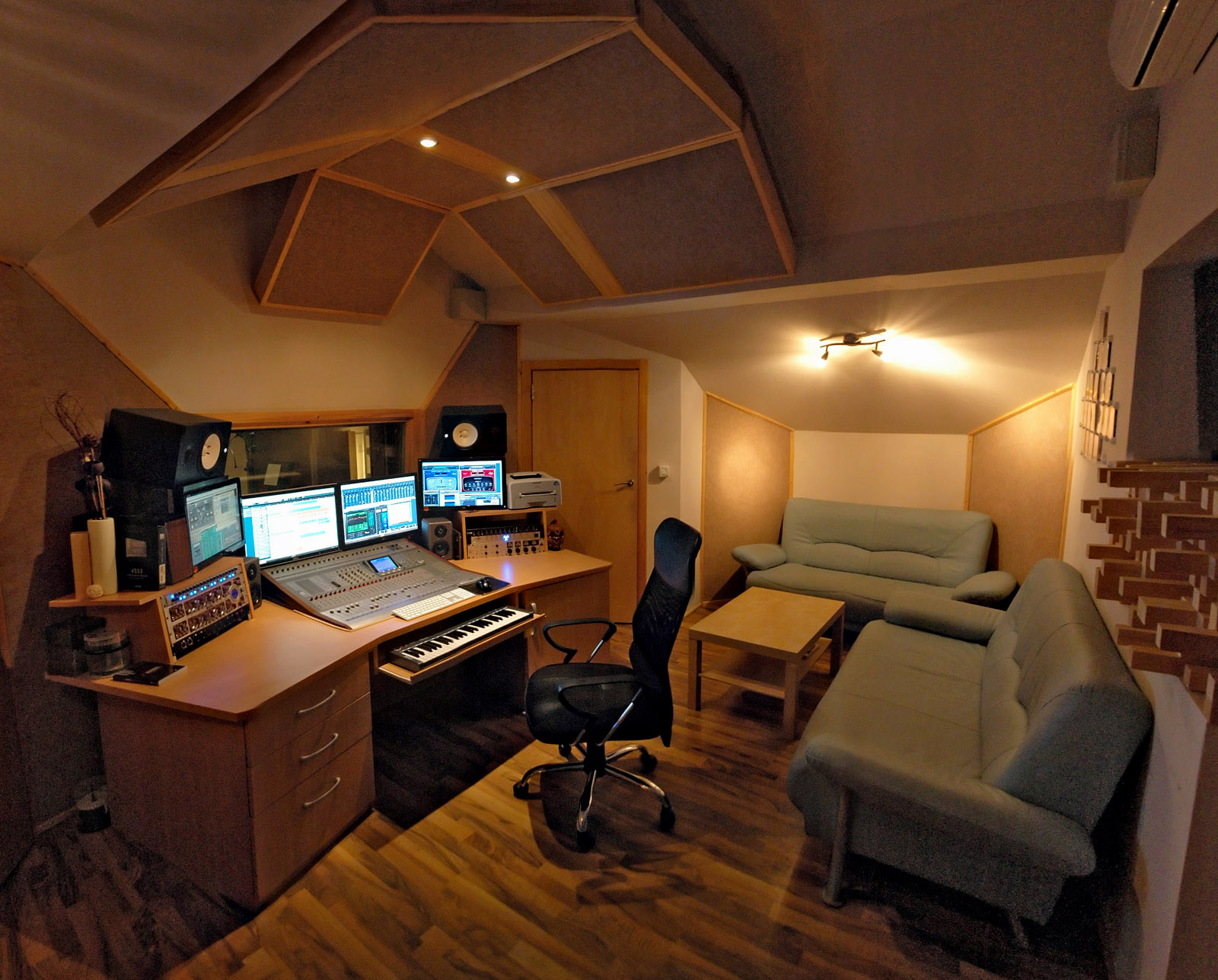

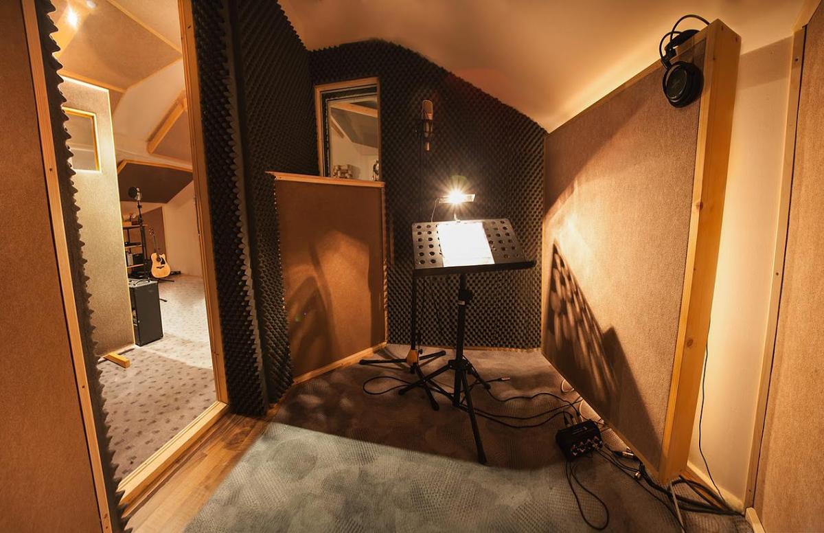

Se javljam po zelo dolgem času :)
Vmes se je marsikaj zanimivega zgodilo, zgradile so se dodatni snemalne kabine in dodalo kup nove opreme.
Vljudno torej vabljeni na ogled prenovljene spletne strani !
www.studio-mars.com
Bye
Andrej
Prispevek uredil/a: andro31, 07 oktober 2015 - 10:43 .
"H.A.L. is just I.B.M. shifted one letter to the left. "
#163 NLP
Objavljeno 30 september 2015 - 09:16
Lahko malo opišeš kako in kaj, da bodo slike dobile tudi opisen pomen kako in kaj?
#164 andro31
andro31
  • 145 prispevkov
  • Location:Trebnje
Objavljeno 01 oktober 2015 - 05:32
Seveda, NLP.
Dograjena sta bila dva vocal booth-a znotraj velikega mix room-a, tako da so sedaj trije ločeni prostori za sočasno snemanje.
In preklemano velikokrat pridejo prav.
Sama izdelava je bila podobna kot celoten studio. Lesena konstrukcija, sendvič tervol-zrak-tervol, dvojni gips na vsaki strani. Dvojno okno, oboje polno 2cm.
Znotraj pa vsi koti obdelani z bass trapi (tervol) ter dodane nekaj akustične pene, na tleh tepih.
Več fotk se nahaj tukaj:
http://www.studio-ma...abin-2015/yq1n1
