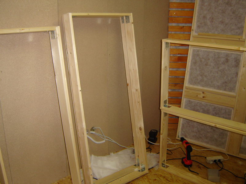

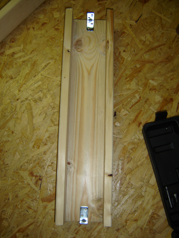

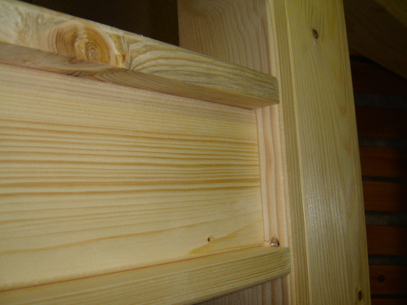

#155 ixi
Objavljeno 28 februar 2007 - 08:33

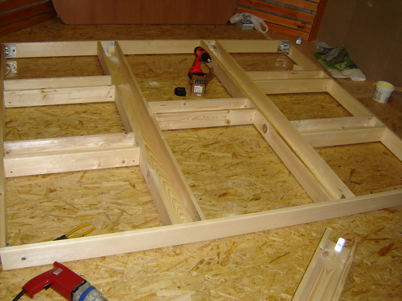

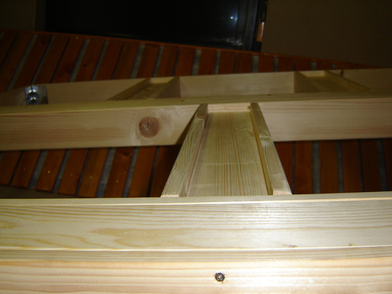

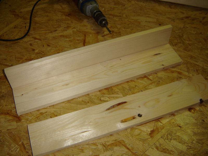

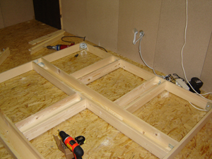

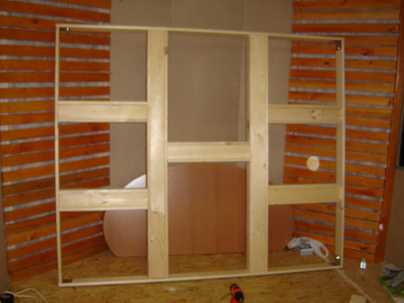

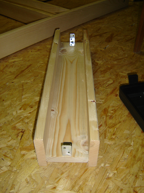

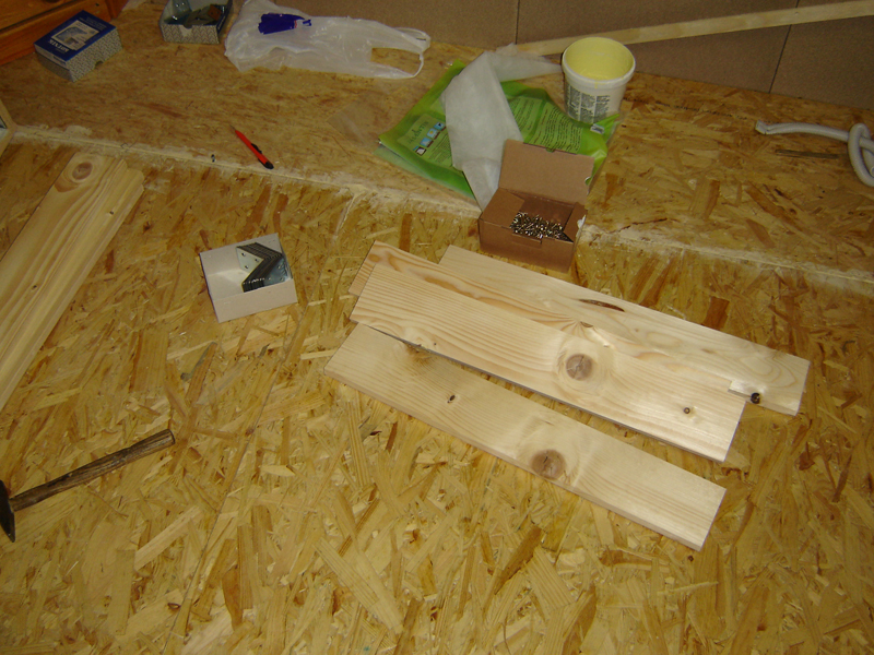

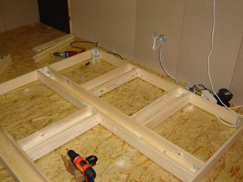

No tle sm pofotkal deščice s katerih sem nato naredil oz. sešraufal .....
Povečaj
... take kanale katere sem potem prečno z kotniki oz. vinkli pritrdi na konstrukcijo...
Povečaj
Pa še z vrha... :shock:
Povečaj
Tko se je odvijalo....
Povečaj
Povečaj
To pa je skoraj končni izdelek, skoraj :wink:
Povečaj
Prečni kanali se razlikujejo od vzdolžni po tem da je čelna deska zamaknjena v globino 2 cm, zaradi tega ker pridejo v prečnih kanalih namontirane lučke :twisted:
Povečaj
Povečaj
Ko bo kaj novega pa spet pišem in fotkam :wink:
Kaj mi predlagate za lučke, klasične npr. Philips varčne žarnice, ali tiste tamale vgradne halogenkice ali nov sistem teh mali halogenkic z LED-icami.
Rabi bi imel seveda čim bolj naravno svetlobo zato se malo bolj nagibam k klasičnim varčnim žarnicam :oops:

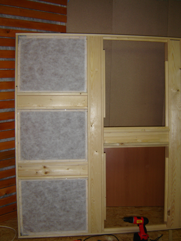

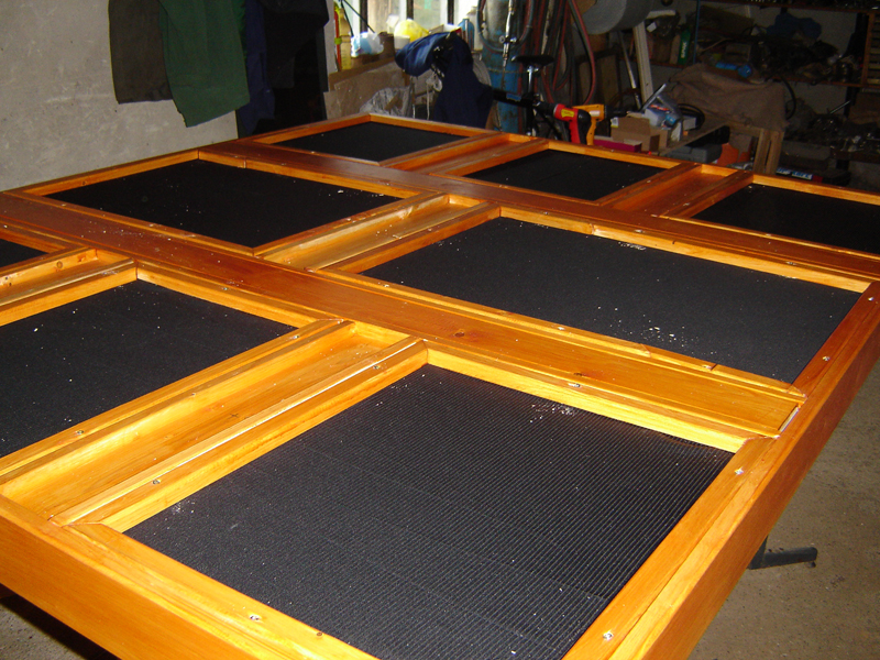

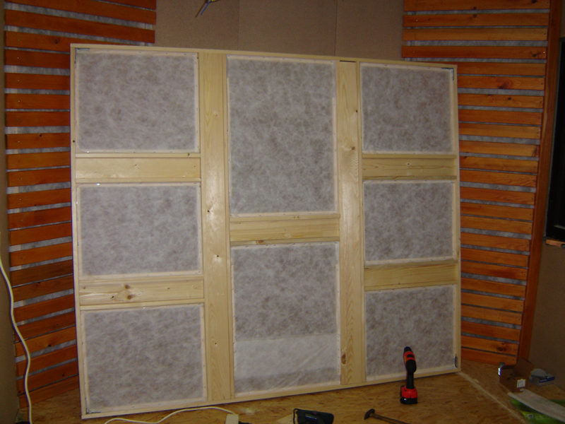

No jst pa lepo delam naprej in rezultati so na slikcah:
Sedaj sem vse kvadrate in pravokotnike zadelal s kovertanom.
Povečaj
prva 1/3 tongue.gif
Povečaj
Zmaga :twisted:
Povečaj

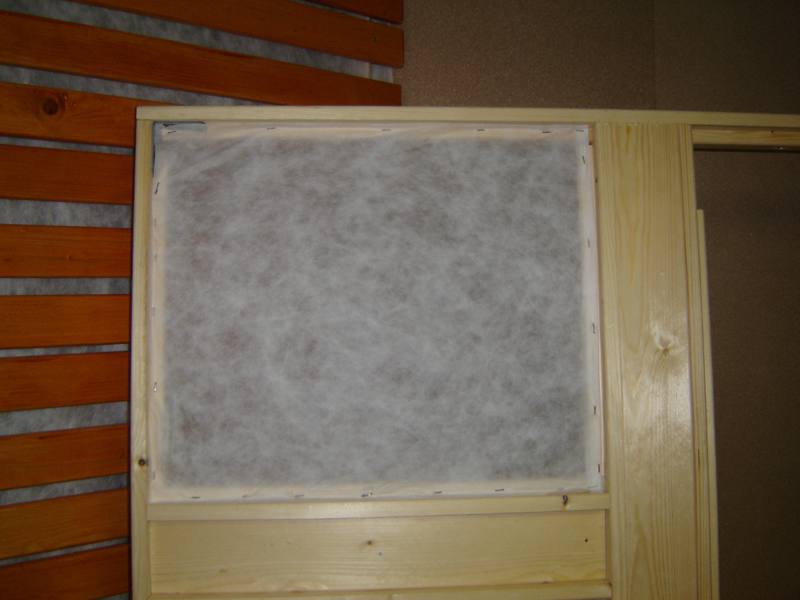

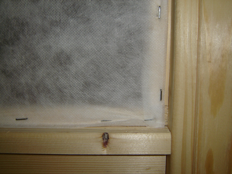

Tukaj kjer je sedaj pritrjen kovertan se bo še ptitrdila akustična tkanina. Kovertan sem dal iz preventive da se mi nebi potem tervol sipal za vrat tongue.gif
Povečaj
Ko pa bo še tkanina pritrjena pa se vse skupaj zapre še z letvicami, približno tako kot je tuki na fotki, seveda se bom potrudil in kote rezal na 45 stopinj tongue.gif
Povečaj

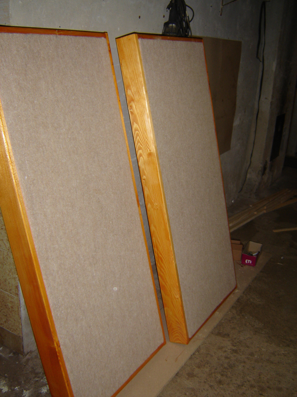

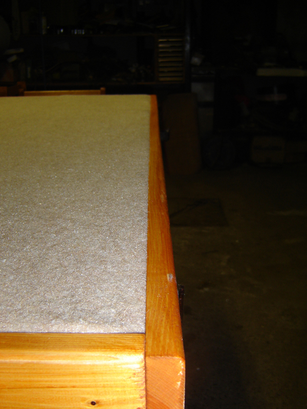

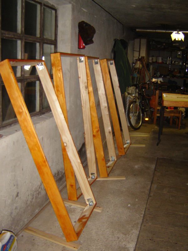

Pred parimi dnevi se prešev v fazo izdelave absorberjev. Neki fotk:
Material: les, kotniki, spax vijaki,...
Povečaj
Narejeni okvirji
Povečaj
Faza barvanja
Povečaj

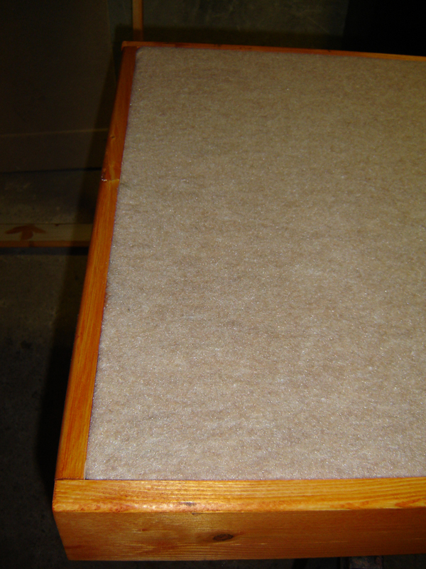

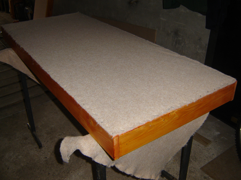

Napenjanje filca, nato bo v absorber prišel še tervol DP-8 in z zadnje strani ga bom tudi zaprl s filcem
Povečaj

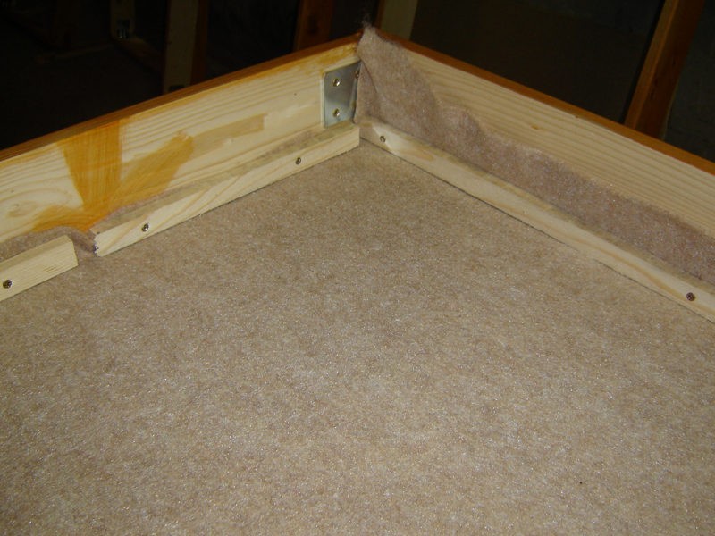

Filc sem pritrdil z letvicami (cca 2 x 1 cm) in spax vijaki 30 mm
Povečaj

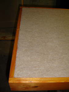

Absorber v celoti s sprednje starni
Povečaj
Detajl 1
Povečaj
Detajl 2
Povečaj
2 sta delno narejena še 4-je me čakajo danes :wink:
Povečaj

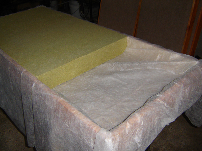

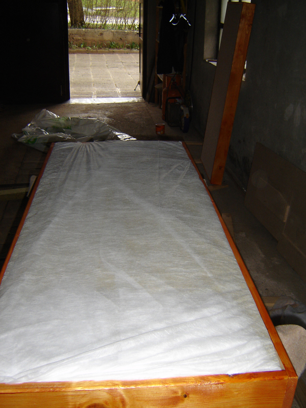

#165 ixi
Objavljeno 10 marec 2007 - 06:16

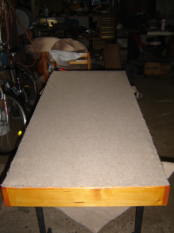

Delavni petek in delavna sobota sta zamano in rezultati so ugodni
No pa sem naredil še 6 absorberjev :smt021
Čez absorber sem še dal dva soja kovertana (koprene), za vsak slučaj da se ne bi delci kamene volne sipale v prostor kjer bom 0rdiniral :smt020
Povečaj

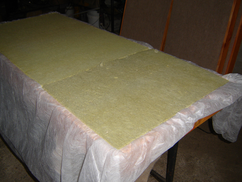

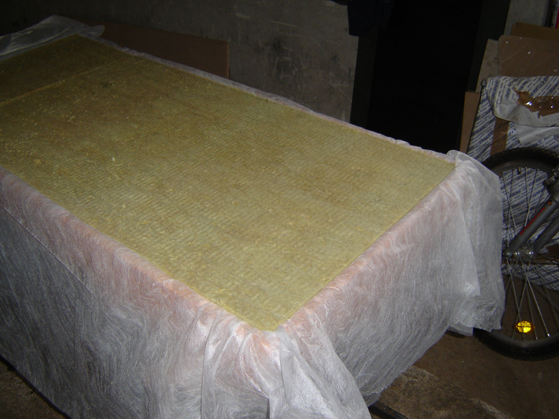

Napolnil sem absorber z kameno volno :smt077
Povečaj
Nato še dokonca in me spet vse srbi :smt043
Povečaj
še z dugega kota :smt004
Povečaj

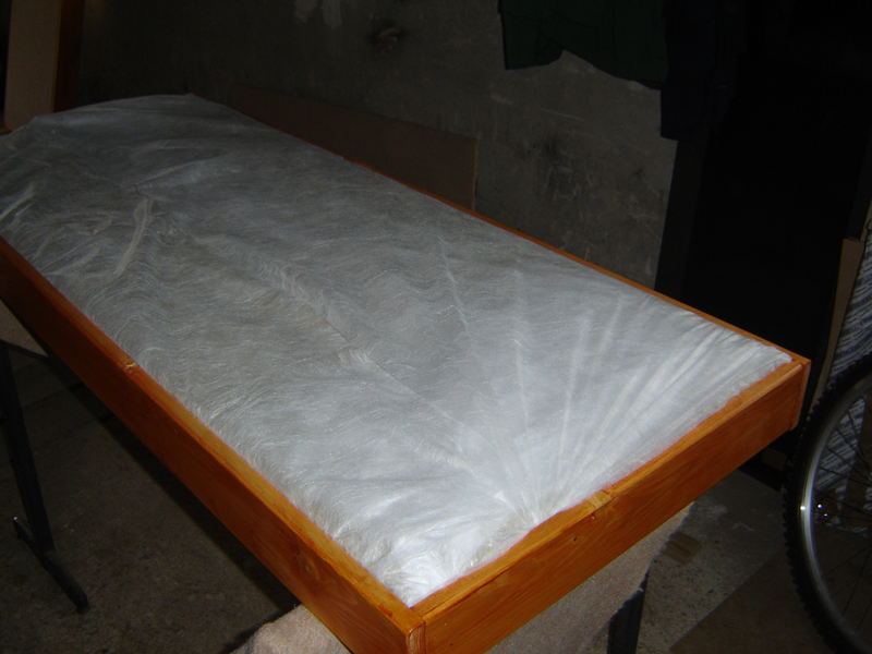

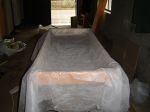

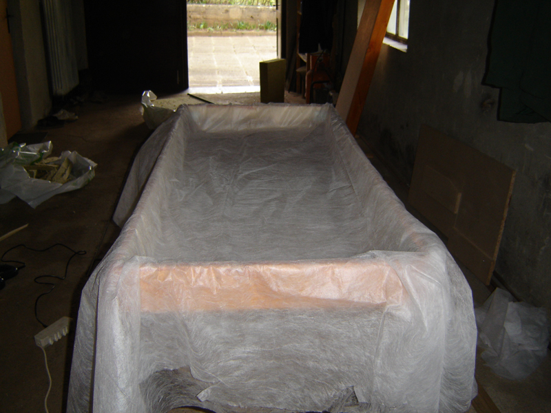

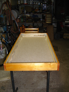

Nato pa sem ga zapakiral na princip "svizec zavije čokolado v folijo" jaz pa tervol v kovrtan :smt110
Povečaj
Še pogled z drugega zornega kota :smt078
Povečaj

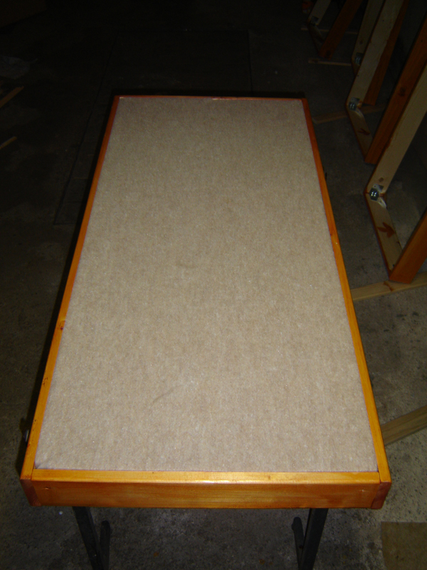

Tudi s te strani sem ga zaprl s filcem in ga z klanfarjem (sponkačem) prisponkal oz. priklanfal na lesen okvir :smt071
Povečaj

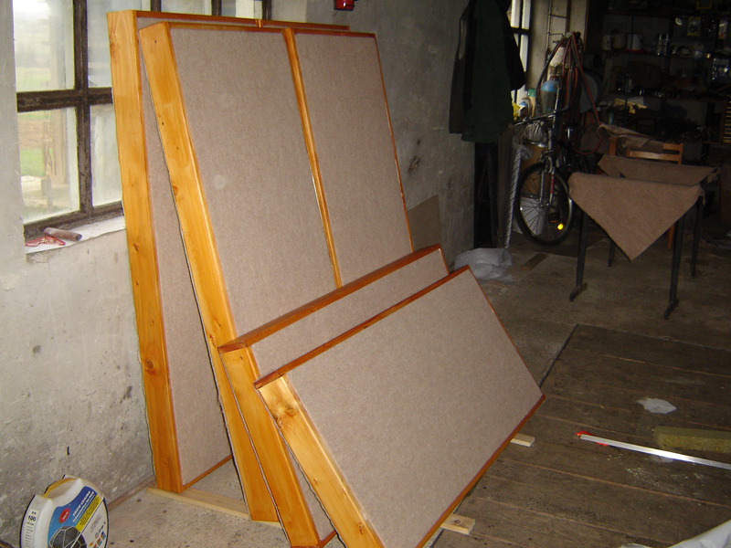

Tako izgleda končna podoba absorberja => hrbtna starn
Povečaj
To pa je plod trdega dela ===> 6 absorberjev
:smt038
Povečaj
Sedaj mi ostane za dokončat stropni absorber.
V četrek sem bil b MB in v trgovini Fortuna nabavil tkanino.
Po vsej verjetnosti si bom vzel nedeljo prosto :twisted: , in nadaljeval v ponedeljek. Hahahah
Ne ne jutri moram še dokončat kotni absorber, na katerega moram montirat še kolesa in ga obdelat z letvicami :wink:
Pojavil se pa je problem, in sicer da sem porabil vso kameno volno in je vprašanje če mi bodo v SBS-u naročili samo eno balo DP-8.
@NLP => kaj meniš da bi bilo hudo narobe če bi dal v stropni absorber kar navadno kameno volno ?? to bi nato ponucal tudi za morebitne stenske absorberje ??? Ker na steno bi dal samo 2 cm debele absorberje, oz. je odvisno vse kaj bodo pokazale meritve planirane za četrtek popoldne smile.gif
@bivir => Primaacoustic se skrije proti NXS akustiki (N=>NLP, X => IXI, S => SOULFOOD) :twisted: :twisted: tongue.gif tongue.gif 8) 8)
Tko da premisli idea.gif .... :wink:

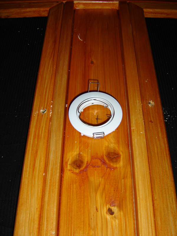

Objavljeno 14 marec 2007 - 08:42

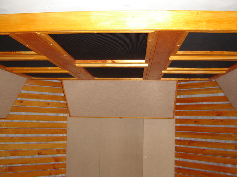

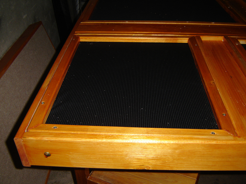

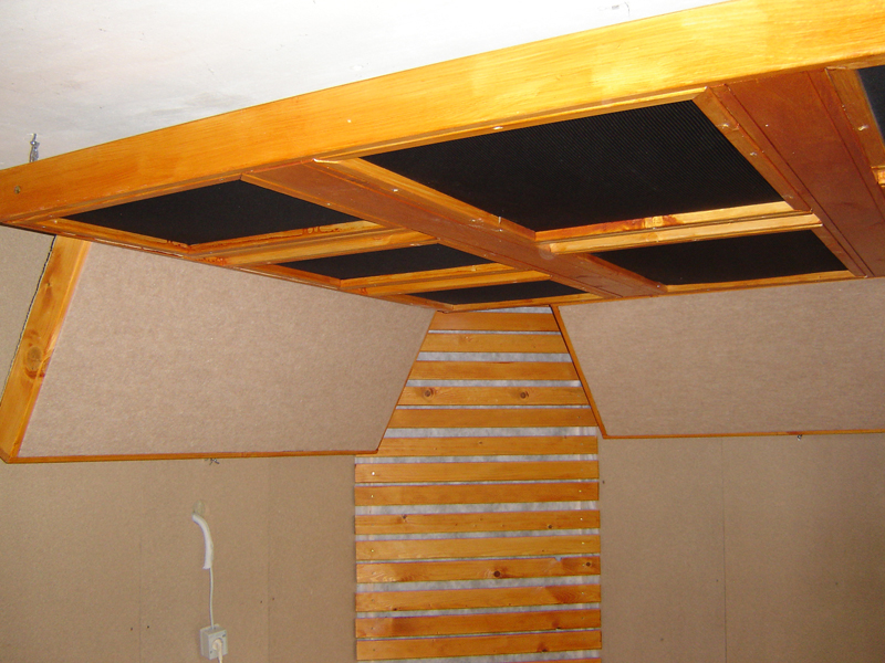

Stropni absorber skoraj čisto fertik :-?
Povečaj
Še malo bližji shot 8)
Povečaj
Lučk še nisem mogel montirat, ker imam premahjne kronske žage :roll:
Povečaj
Toliko zaenkrat :twisted:

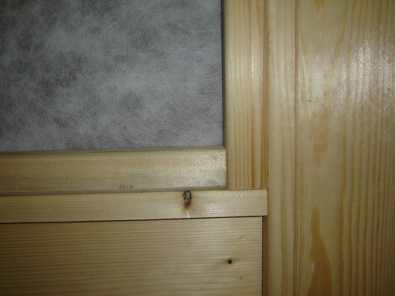

ful hudo!!! prov všeč mi je! sam une šraufe bi mogoče mogu še nekak skrit... čeprav so to že detajli...
#176 E.B. King
Objavljeno 14 marec 2007 - 08:34
narejenemu absorberju se ne gleda v vijak!

Objavljeno 15 marec 2007 - 08:40

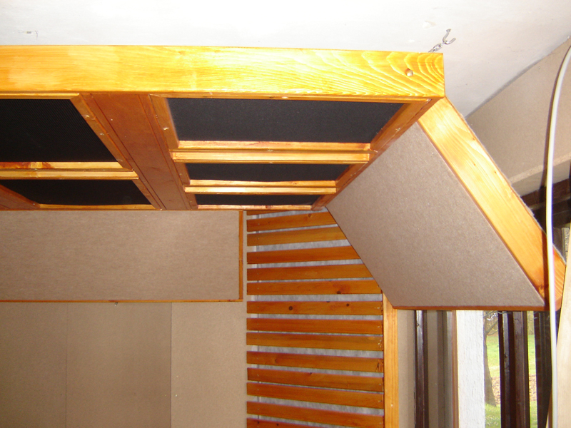

Veš kok je .... ko delaš ne misliš na detejle. Ko pa zadevo končeš pa se ti v glavi poroji nova ideja kako bi pritrdil neko letvico na drug način, tko da se vijak nebi videl in podobno. :evil:
Moram poudarit da jaz nisem neki "stučko" na tem mizarskem področju, sem pač rokodelec :smt045
Pa še neki za pokušino :smt016
Fotke zajemoajo stropni del "bodočega studia" za katerega bomo še izvedli natečaj za ime :wink:
Povečaj
Povečaj
Povečaj
Popoldne so pa v igri meritve, za katere upam da bodo čimbolj pozitivne :smt093
Seveda moram še dodati tepih na tla in absorberje po spodnjih kotih :smt081
