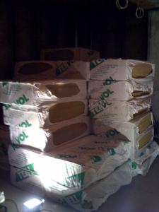

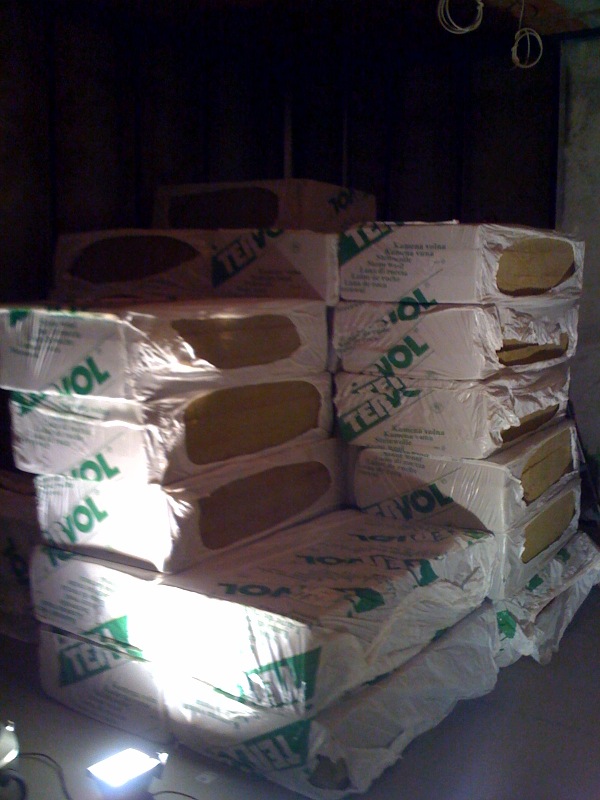

Tako kot smo bili dogovorjeni si dobil akustično prilagojen tervol DP8 115m2 do srede.
Poškodovani sta samo dve plošči, mogoče štiri... (Vale raportiraj če je to res), kar je kar velik uspeh smile.gif
Niti ni bilo tako hudo za čakanje, dober mesec, pa še naročilo je bilo v žal nepravem terminu...
Sedaj sledi polnjenje podkonstrukcije s tem tervolom in "zaključni sendvič"...

Objavljeno 27 oktober 2008 - 11:23
Alo alo.

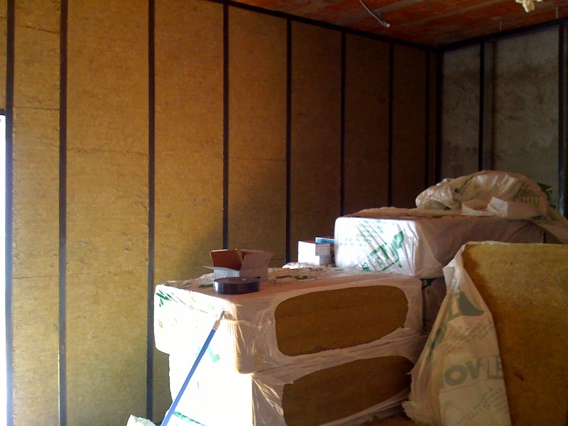

Se nisem nič oglasil, ker sem bil nekaj dni v Amsterdamu. Tervol sem le dočakal in ga jutri začnemo polagat. Bom še kasneje kakšno sliko prilepil.

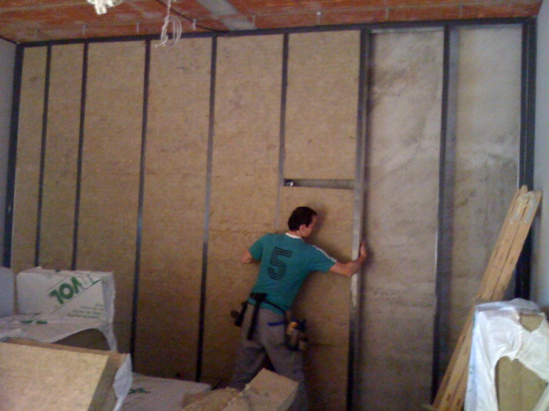

Objavljeno 28 oktober 2008 - 10:36

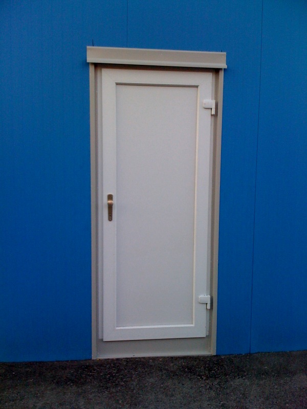

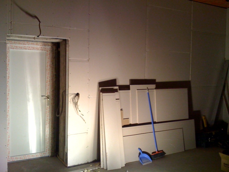

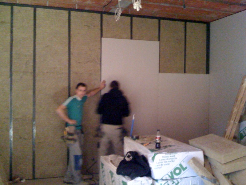

Končno spet migamo... vrata so dobila svoj okvir, tervol se že polaga jumping0046.gif
#178 NLP
Objavljeno 28 oktober 2008 - 10:56
Ja nič: v živo izgleda zelo dobro
Res je dobro.

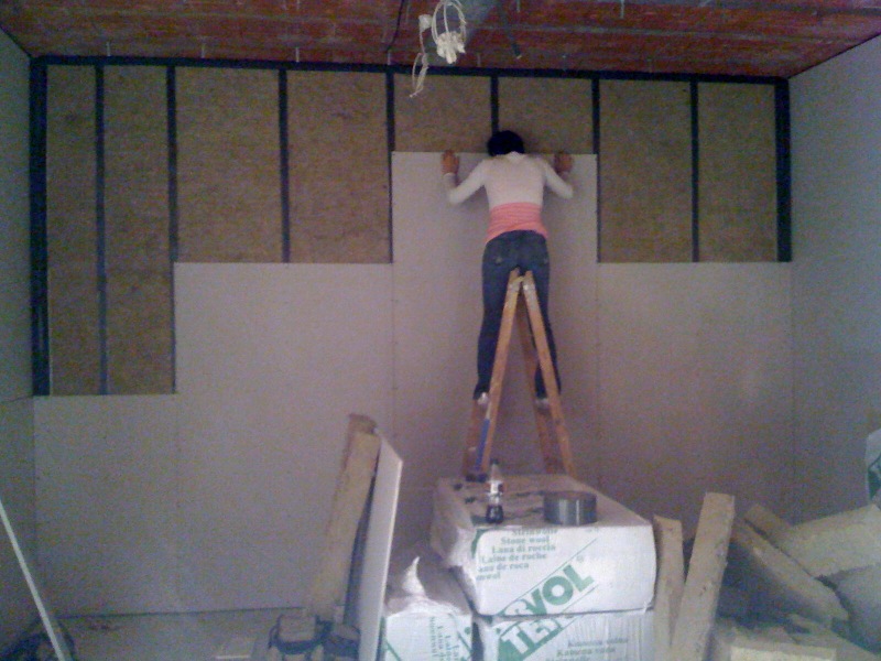

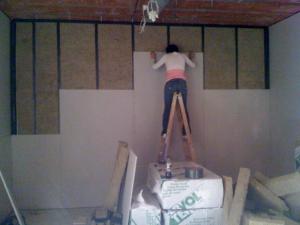

Objavljeno 29 oktober 2008 - 06:21
Hehe... ja dobiva podobo, pa če nebi bil "nonstop" zraven tudi nebi blo tak dobro narjeno kot je. Delavci me majo res poln K. =)

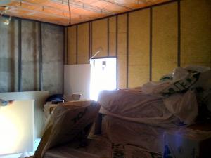

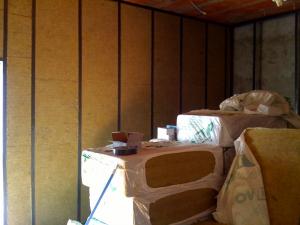

No danes se je zapolnila še druga stran...

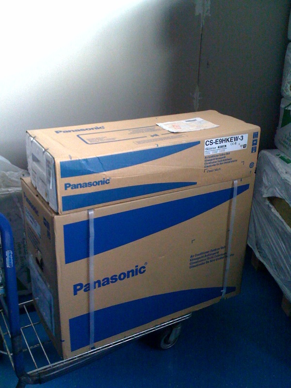

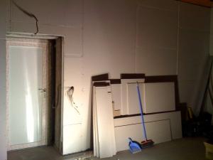

... in pa še sprednji del studia.

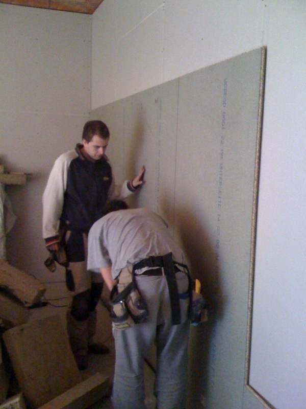

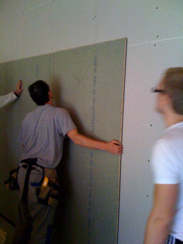

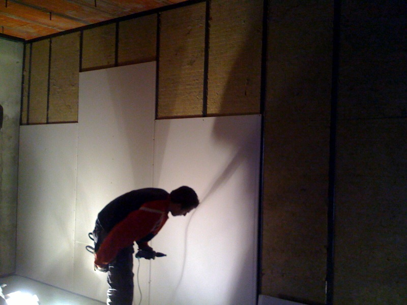

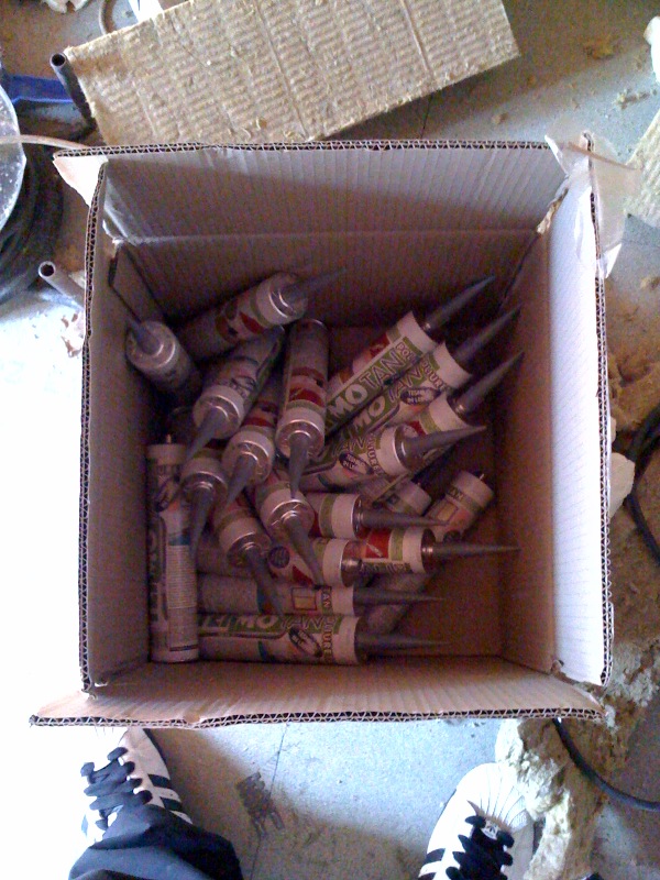

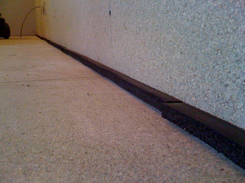

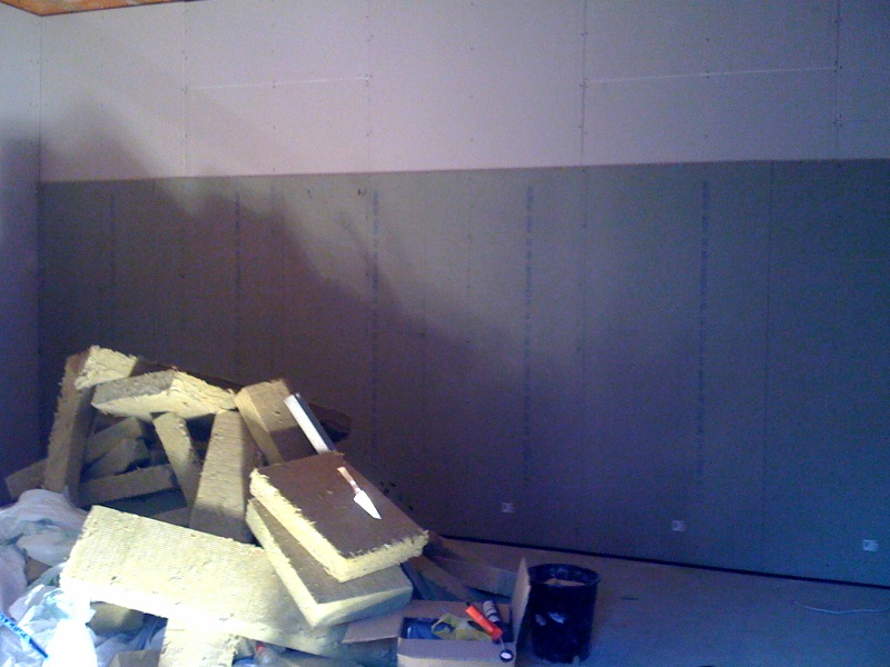

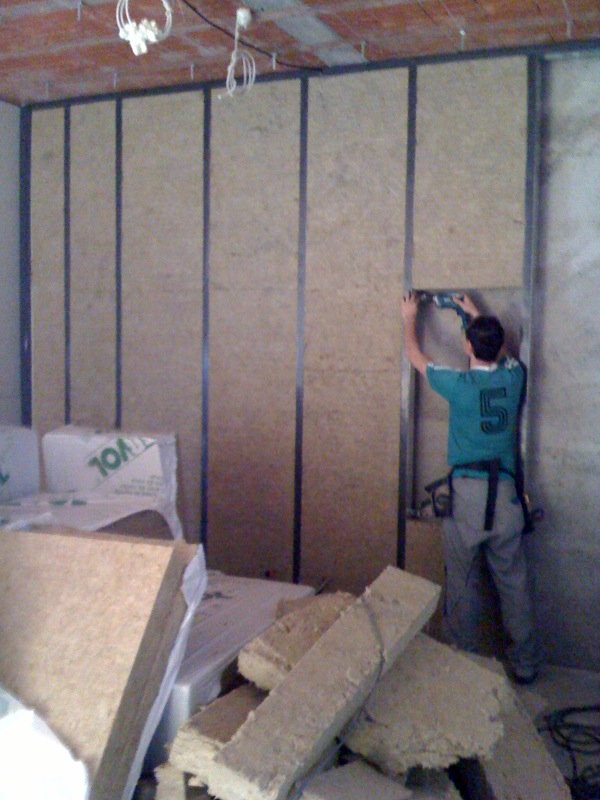

Ne morem vrjet, da se stvari kar hitro premikajo. Danes so se zaprle vse stene in smo že začeli z iverko. clap.gif

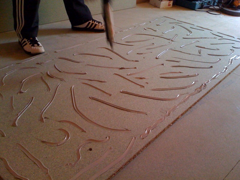

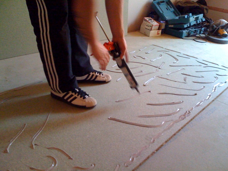

Zaenkrat sem dobil samo 28 tub tesnilne mase, ker ga v Merkurju nimajo več...
In pol sem začel pocat... ena tubo porabiš kot bi rekel keks. V povprečju tuba do tuba in pol na ploščo. drunk.gif

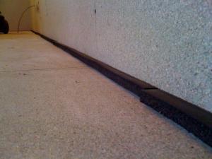

Pod plošče sem dal še 15mm gumaste pene armaflex... za ziher baby.gif danceee.gif
Zaenkrat smo uspeli "polepit" in privijačit, samo spodnjo desno stran studia.
Nadaljujemo v ponedeljek...
